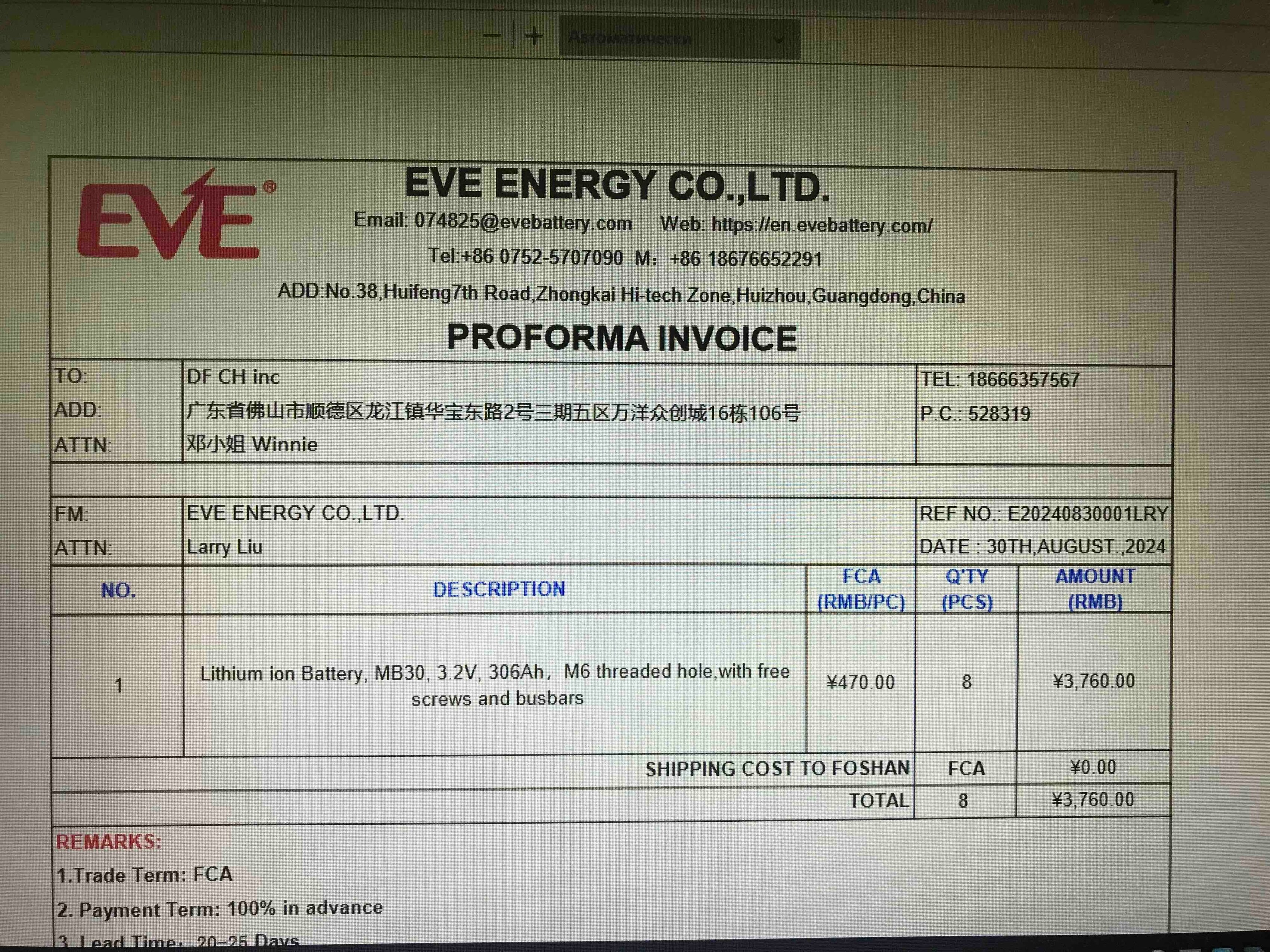

Александр Аврамчук Опубліковано: 30 жовтня 2024 Поділитись Опубліковано: 30 жовтня 2024 (змінено) 7 хвилин тому, igorrius сказав: где есть ? я оплатил заказ с меняя взяли подпись о том, что я ознакомлен с тремя документами и произвели мне новые ячейки ( в наличии их не держит производитель ЕVE ) где в этой схеме GRADE ? это слово ни разу я не встретил в документации производитедя EVE по ихним ячейкам, возможно не заметил ? это слово придумали торгаши ячеек. хочешь купить кроссовки - идещь в магазин и покупаешь , и не думаешь :это грейд а или б надо свинцовый аккумулятор или пальчиковая батарейка - идешь в магазин и покупаешь, грейд а , б, или Ё- нет такого. просто покупаешь новый продукт без grade а вот когда БУ товар перебирают- то уже присваивают этот грейд ви не праві. https://www.youtube.com/watch?app=desktop&v=hRdvfSCcu3A&ab_channel=Alternativeenergy lifepo4.com.au/lifepo4-a-b-and-c-grade-information/ Змінено 30 жовтня 2024 користувачем Александр Аврамчук Посилання на коментар Поділитися на інших сайтах More sharing options...
igorrius Опубліковано: 30 жовтня 2024 Поділитись Опубліковано: 30 жовтня 2024 2 минуты назад, Александр Аврамчук сказал: ви не праві. в чем именно ? если мне нужны батарейки или свинцовый аккумулятор - то никакого грейд нет, есть просто новый товар без грейда , верно ? так с каких делов у НОВОГО товара от EVE должен быть какой то грейд ? Посилання на коментар Поділитися на інших сайтах More sharing options...
ЯД Опубліковано: 30 жовтня 2024 Поділитись Опубліковано: 30 жовтня 2024 (змінено) 22 хвилини тому, igorrius сказав: в чем именно ? если мне нужны батарейки или свинцовый аккумулятор - то никакого грейд нет, есть просто новый товар без грейда , верно ? так с каких делов у НОВОГО товара от EVE должен быть какой то грейд ? Грейды - это проверка соответствия на заводе В продажу как те батарейки идут А Но всегда есть возможность купить отбраковку Это касается любого товара, и кроссовок тоже. Вот кстати вспомнил Вы знаете, что такое процессоры i9, i7, i5, i3? В чем разница? Подскажу - они делаются одновременно и одинаково. Разница в качестве микросхемы) тот же грейд А, В,С итд Почитайте))) Это процессы которые не гарантируют 100% одинакового результата при одинаковом изгачаном состоянии Змінено 30 жовтня 2024 користувачем ЯД 4 Посилання на коментар Поділитися на інших сайтах More sharing options...
vovarpd Опубліковано: 30 жовтня 2024 Поділитись Опубліковано: 30 жовтня 2024 (змінено) 29 хвилин тому, igorrius сказав: хочешь купить кроссовки - идещь в магазин и покупаешь , и не думаешь :это грейд а или б хочеш купити керамічну плитку - йдеш в магазин і купуєш 1 сорт, 2 сорт.. хочеш купити лист дсп - йдеш в магазин і купуєш 1 сорт, 2 сорт.. Чи ви вважаєте що заводи видають супер якість в 100% випадків? Є нюанси при виробництві, транспортуванні, зберіганні. Товар який "залежався" (умовно нкон купив вагон новеньких ячейок в 2022 і не продав вчасно з різних причин. от лежали вони 2 роки, тепер продають з дисконтом. чому ні.) - теж продають з дисконтом, бо це вже не новенький, а умовно другий сорт. Ви свої ячейки вже отримали? Змінено 30 жовтня 2024 користувачем vovarpd 2 Посилання на коментар Поділитися на інших сайтах More sharing options...
igorrius Опубліковано: 30 жовтня 2024 Поділитись Опубліковано: 30 жовтня 2024 (змінено) 7 минут назад, vovarpd сказал: Товар який "залежався" (умовно нкон купив вагон новеньких ячейок в 2022 і не продав вчасно з різних причин является просроченным. производитель рекомендует в течении 6 месяцев начать использовать ячейки. а на нконе "валялись " где то 2 года и никто их не хотел купить как будто бы (скорее всего их отюзали и сдали на перепродажу бу товара ) ох уж этот нкон , и мифические просрочченные ячейки может продать, и даже ячейки EVE со шпильками впарить может, хотя сам завод EVE никогда не выпускал ячейки со шпильками Змінено 30 жовтня 2024 користувачем igorrius Посилання на коментар Поділитися на інших сайтах More sharing options...

igorrius Опубліковано: 30 жовтня 2024 Поділитись Опубліковано: 30 жовтня 2024 1 час назад, newbee2020 сказал: ви транзистори різних грейдів мабуть ні разу не купували для аудіопідсилювачів. і не варто думати, что EVE включає виробничу лінію під ваше замовлення в 8 чи 16 шт. ні красивий свіжий код, ні красива назва магазу на алібабі не гарантує вам пряме постачання від виробника а прямое обращение к производителю с целью закупки ? Посилання на коментар Поділитися на інших сайтах More sharing options...
igorrius Опубліковано: 30 жовтня 2024 Поділитись Опубліковано: 30 жовтня 2024 1 час назад, newbee2020 сказал: ви вже отримали? нет 1 Посилання на коментар Поділитися на інших сайтах More sharing options...
newbee2020 Опубліковано: 30 жовтня 2024 Поділитись Опубліковано: 30 жовтня 2024 (змінено) 8 минут назад, igorrius сказал: а прямое обращение к производителю с целью закупки ? якщо ви спілкуєтесь у вотцапі, а не у виробничому цеху, розказати зможуть багато чого. виробник навіть в теорії не може тримати свій штат продаванів, які обробляють вручну одиничні замовлення по 8 шт. нкон купуючи умовно три контейнери, або екофлоу, купуючий 10 контейнерів, уже може бути цікавий клієнт виробнику. але не ми з вами Змінено 30 жовтня 2024 користувачем newbee2020 1 Посилання на коментар Поділитися на інших сайтах More sharing options...
igorrius Опубліковано: 30 жовтня 2024 Поділитись Опубліковано: 30 жовтня 2024 3 часа назад, Александр Аврамчук сказал: ви не праві. https://www.youtube.com/watch?app=desktop&v=hRdvfSCcu3A&ab_channel=Alternativeenergy lifepo4.com.au/lifepo4-a-b-and-c-grade-information/ Специалисты по батареям LiFePO4 это сайт торгашей батареями ? на официальном сайте EVE что то есть о грейдах ? грейд такой то или такой то - это продукт отбора разобранного бу и отбраковки на производстве , ничего общего с нормальным продуктом Посилання на коментар Поділитися на інших сайтах More sharing options...
igorrius Опубліковано: 30 жовтня 2024 Поділитись Опубліковано: 30 жовтня 2024 7 минут назад, newbee2020 сказал: якщо ви спілкуєтесь у вотцапі, а не у виробничому цеху, розказати зможуть багато чого. виробник навіть в теорії не може тримати свій штат продаванів, які обробляють вручну одиничні замовлення по 8 шт. нкон купуючи умовно три контейнери, або екофлоу, купуючий 10 контейнерів, уже може бути цікавий клієнт виробнику. але не ми з вами а если мне человек отвечает с почты официального сайта EVE @evebattery.com - это мне сотрудник EVE получаеися пишет ? Посилання на коментар Поділитися на інших сайтах More sharing options...
newbee2020 Опубліковано: 30 жовтня 2024 Поділитись Опубліковано: 30 жовтня 2024 (змінено) 8 минут назад, igorrius сказал: а если мне человек отвечает с почты официального сайта EVE @evebattery.com - это мне сотрудник EVE получаеися пишет ? ну або агент, да. пошта офіційна. замовлення по пошті оформляли чи через два продажних сайти які вказані на evebattery.com ? (eu mall та алібаба) до речі із аліекспреса мені прийшли EVE 105 точно такі як на відео www.evemall.eu/goods/LF105 тут так само стирчала синя плівка на верхньому торці, а код показував супер свіже виробництво кінця червня 2024. так що може то був оригінал а я дарма наговорював Змінено 30 жовтня 2024 користувачем newbee2020 Посилання на коментар Поділитися на інших сайтах More sharing options...
igorrius Опубліковано: 30 жовтня 2024 Поділитись Опубліковано: 30 жовтня 2024 3 минуты назад, newbee2020 сказал: ну або агент, да. пошта офіційна. замовлення по пошті оформляли чи через два продажних сайти які вказані на evebattery.com ? (eu mall та алібаба) написал им на почту - со мной менеджер связался , в процессе общения я получил документ для оплаты такого плана 1 Посилання на коментар Поділитися на інших сайтах More sharing options...

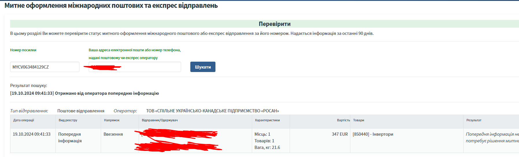

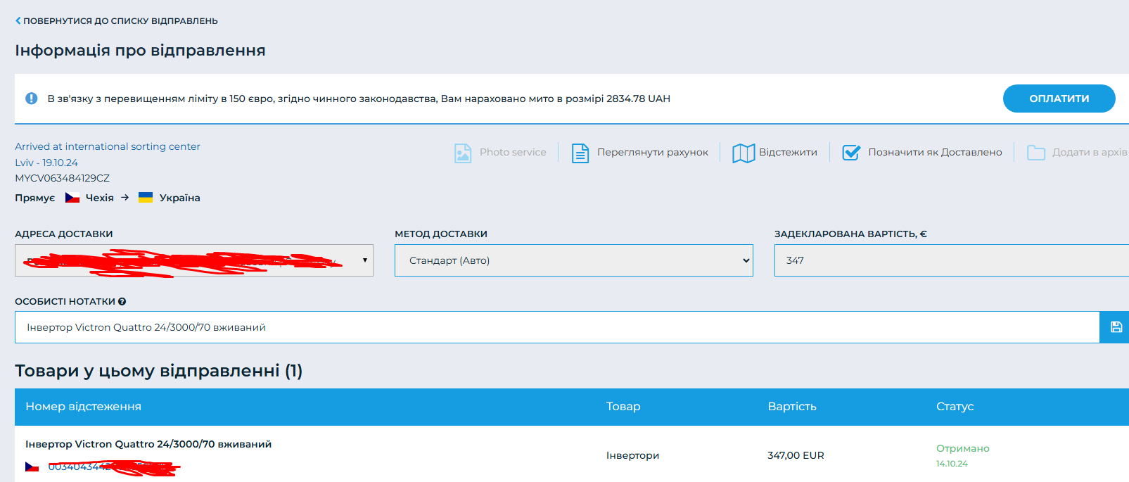

vovarpd Опубліковано: 5 листопада 2024 Поділитись Опубліковано: 5 листопада 2024 Міст відмітився ) Тримають мій інвертор Victron Quattro 24/3000/70 , вживаний, 12 річний, на митниці з 19 жовтня. Думали думали і 4 листопада кажуть що треба платити мито в розмірі 2834.78 грн. Спитав на підставі чого нараховано мито, наче як відмінили для інверторів (та і це не перший інвертор, мита ніде небуло), поки відповіді нема. Можливо хтось мав досвід оскаржень дій митниці? 1 Посилання на коментар Поділитися на інших сайтах More sharing options...
