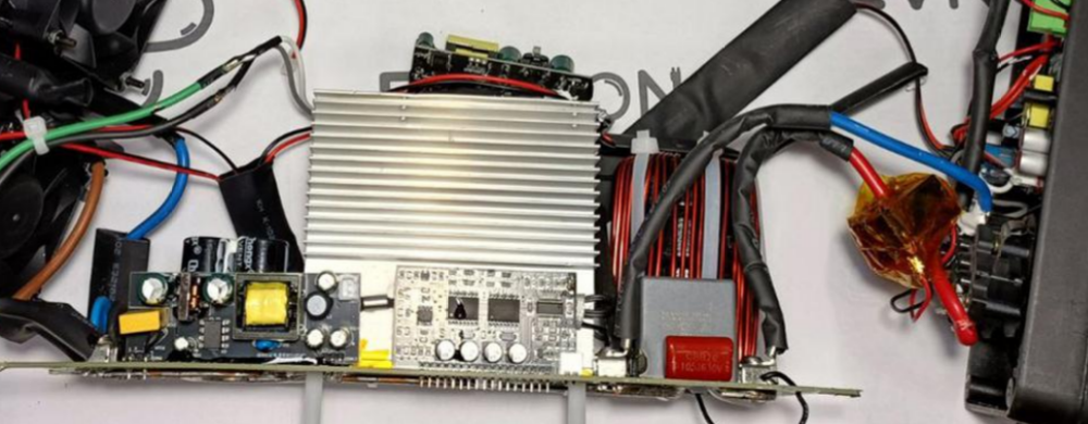

volomoto Опубліковано: 29 листопада 2024 Поділитись Опубліковано: 29 листопада 2024 3 години тому, Vikctor сказав: є вже три власника, яки заробили собі жорсткий геморой через використання неякісного розрядника для заживлення будинку від автівки. Про які розрядники мова? Посилання на коментар Поділитися на інших сайтах More sharing options...
Vikctor Опубліковано: 29 листопада 2024 Поділитись Опубліковано: 29 листопада 2024 10 минут назад, volomoto сказал: Про які розрядники мова? Ось з цім пов'язані найгірші за наслідками випадки використання з однієї маркою авто. 3 Посилання на коментар Поділитися на інших сайтах More sharing options...
newbee2020 Опубліковано: 29 листопада 2024 Поділитись Опубліковано: 29 листопада 2024 1 час назад, Vikctor сказал: Ось з цім пов'язані найгірші за наслідками випадки використання з однієї маркою авто. а для тесли є? там норм менеджмент батареї по ідеї Посилання на коментар Поділитися на інших сайтах More sharing options...
Vikctor Опубліковано: 29 листопада 2024 Поділитись Опубліковано: 29 листопада 2024 1 минуту назад, newbee2020 сказал: а для тесли є? там норм менеджмент батареї по ідеї Не маю уяви що там з теслами в сенсі розрядників. 1 Посилання на коментар Поділитися на інших сайтах More sharing options...

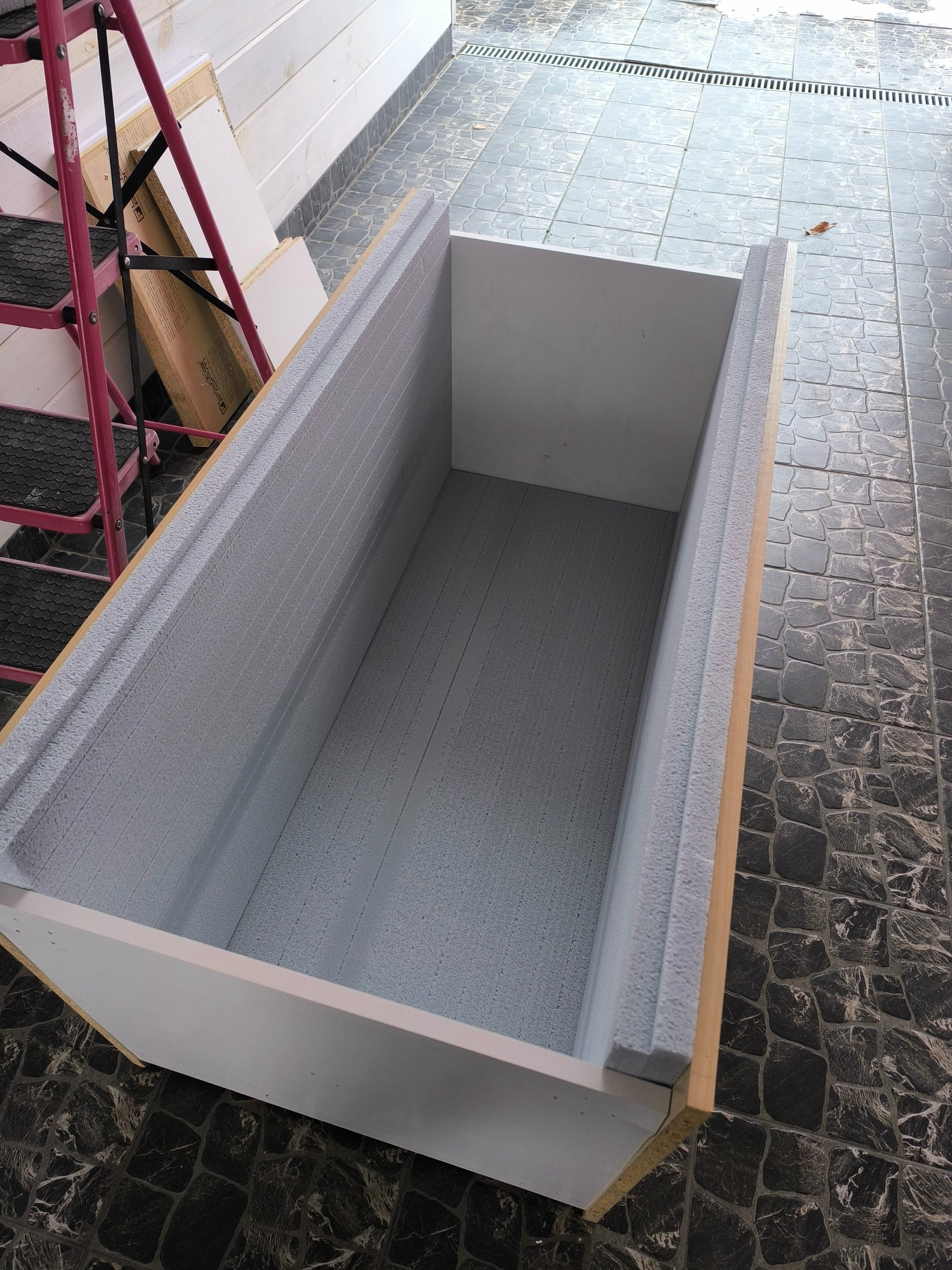

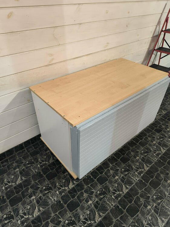

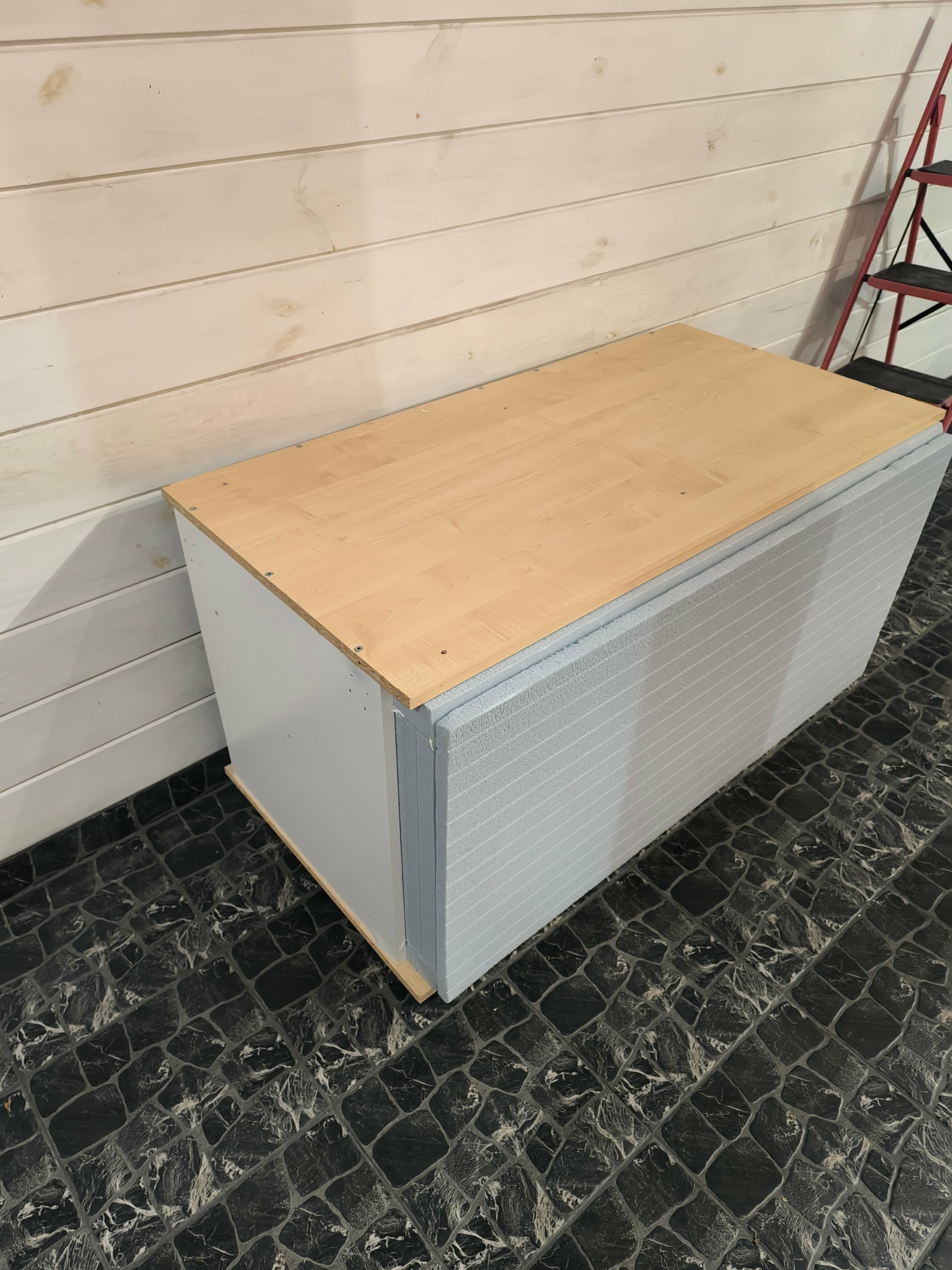

mib Опубліковано: 29 листопада 2024 Поділитись Опубліковано: 29 листопада 2024 Переключу, вас с обсуждения автомобилей, сделал домик для акб 5 Посилання на коментар Поділитися на інших сайтах More sharing options...
90BCO Опубліковано: 29 листопада 2024 Поділитись Опубліковано: 29 листопада 2024 1 час назад, Vikctor сказал: Ось з цім пов'язані найгірші за наслідками випадки використання з однієї маркою авто. Я б таке г-но не став би вмикати в автівку😱 Посилання на коментар Поділитися на інших сайтах More sharing options...
Vikctor Опубліковано: 29 листопада 2024 Поділитись Опубліковано: 29 листопада 2024 19 минут назад, 90BCO сказал: Я б таке г-но не став би вмикати в автівку😱 Я й не вмикаю. Ані це ані будь-яке інше лайно, яке зветься розрядником. Посилання на коментар Поділитися на інших сайтах More sharing options...

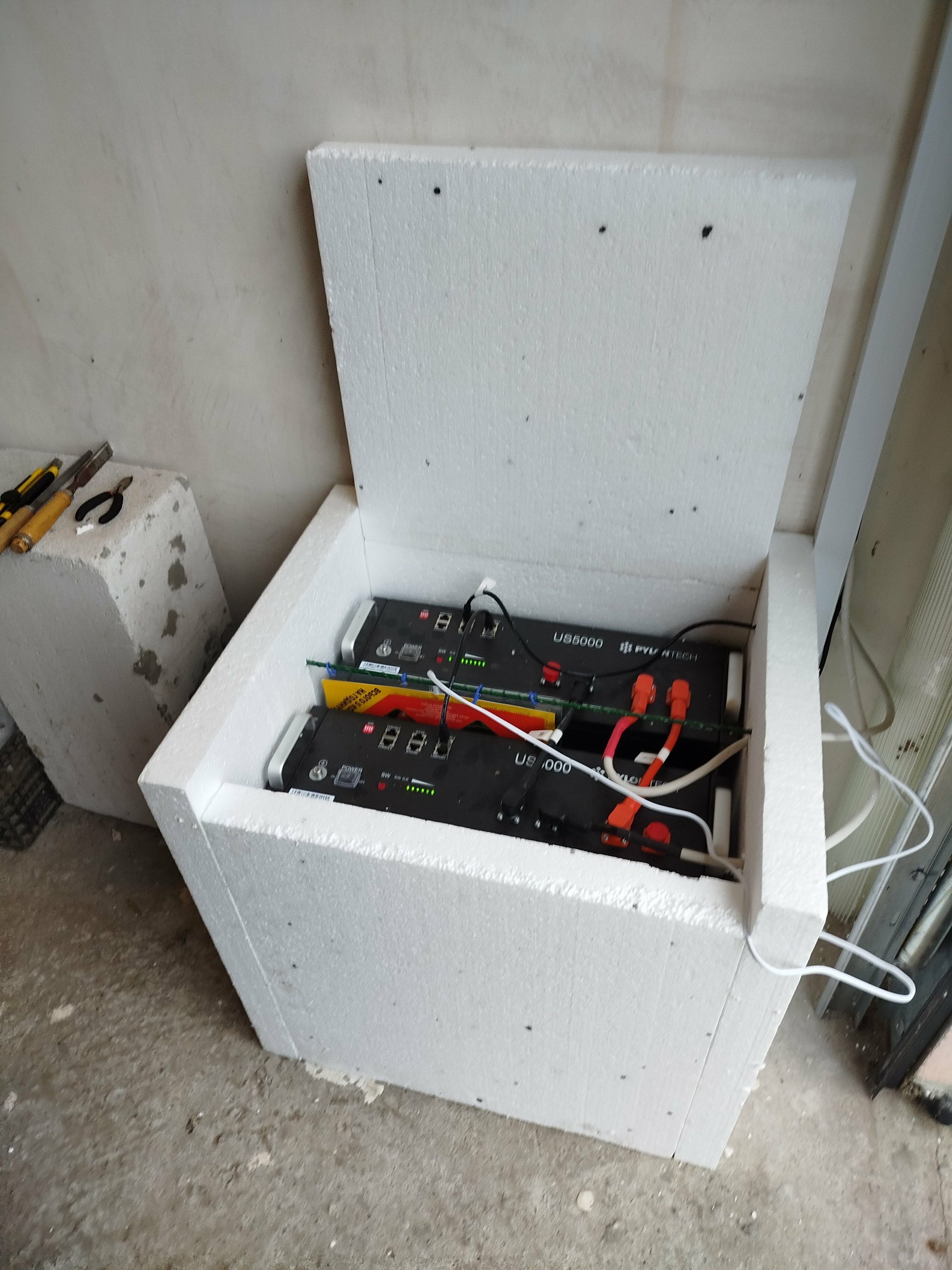

DimaF Опубліковано: 30 листопада 2024 Поділитись Опубліковано: 30 листопада 2024 (змінено) В 29.11.2024 в 17:37, mib сказал: Переключу, вас с обсуждения автомобилей, сделал домик для акб Тоже сделал, правда проще, но результатом доволен. За пол суток ниже +10 не опускается. Змінено 30 листопада 2024 користувачем DimaF 2 Посилання на коментар Поділитися на інших сайтах More sharing options...
Vikctor Опубліковано: 30 листопада 2024 Поділитись Опубліковано: 30 листопада 2024 22 минуты назад, DimaF сказал: Тоже сделал, правда проще, но результатом доволен. За пол суток ниже +10 не опускается. +10 теж так собі. Це ж в вас без підігріву? Якщо так то напевно буде й нижче температура в цьому доміку. Для LFP щось там біля+5 вже крітична температура для заряджання. Посилання на коментар Поділитися на інших сайтах More sharing options...
DimaF Опубліковано: 30 листопада 2024 Поділитись Опубліковано: 30 листопада 2024 8 минут назад, Vikctor сказал: +10 теж так собі. Це ж в вас без підігріву? Якщо так то напевно буде й нижче температура в цьому доміку. Для LFP щось там біля+5 вже крітична температура для заряджання. С подогревом, слева видно красно-оранжевый коврик. Но пока стараюсь выключать пока нет дома долго, щас нагнал +22, и выключил до утра, в гараже +4 сейчас. В мануале вроде пишут до 0 работают. 1 Посилання на коментар Поділитися на інших сайтах More sharing options...
volomoto Опубліковано: 30 листопада 2024 Поділитись Опубліковано: 30 листопада 2024 15 хвилин тому, Vikctor сказав: Для LFP щось там біля+5 вже крітична температура для заряджання. Ще не критична, але макс струм заряду зменшується. 1 Посилання на коментар Поділитися на інших сайтах More sharing options...
Vikctor Опубліковано: 30 листопада 2024 Поділитись Опубліковано: 30 листопада 2024 (змінено) 9 минут назад, DimaF сказал: С подогревом, слева видно красно-оранжевый коврик. Но пока стараюсь выключать пока нет дома долго, щас нагнал +22, и выключил до утра, в гараже +4 сейчас. В мануале вроде пишут до 0 работают. В мануалі на ваш акб така інфа? Скоріш за все то на розряджання, хоча хто зна що там в вас за комірки/пакети - може там допуски ширше ніж зазвичай прийнято для LFP. Змінено 30 листопада 2024 користувачем Vikctor Посилання на коментар Поділитися на інших сайтах More sharing options...
DimaF Опубліковано: 30 листопада 2024 Поділитись Опубліковано: 30 листопада 2024 6 минут назад, Vikctor сказал: В мануалі на ваш акб така інфа? Ну вот такое пишут: utem.org.ua/products/li-ion_akkumulyatornaya_batareya_Pylontech_US5000 Посилання на коментар Поділитися на інших сайтах More sharing options...
