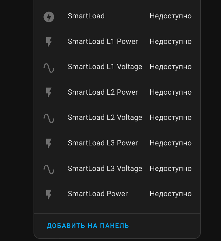

mib Опубліковано: 19 січня 2025 Поділитись Опубліковано: 19 січня 2025 1 час назад, sidus сказал: Самі собе поправлю: різниця тільки при блекауті, коли ЗТ нема ) тоді смартлоад дійсно спростить життя у меня просто сценарий который выключает все что больше 2х кВт потребляет 1 час назад, sidus сказал: 4) розумний будинок, я ще не інтегрував інвертер в home-assistent і не знаю які інвертор видає метрики, але можу припустити шо достатні, шоб замінити фізичне прокладення кабелів повністю, в т.ч. смартлоад - цей варіант виглядає як перший спробувати його, бо тут 0 додатковий витрат при каком то обновлении у меня сенсоры смартлоад пропали, может потому что он не настроен и не используется, а может хз 1 Посилання на коментар Поділитися на інших сайтах More sharing options...

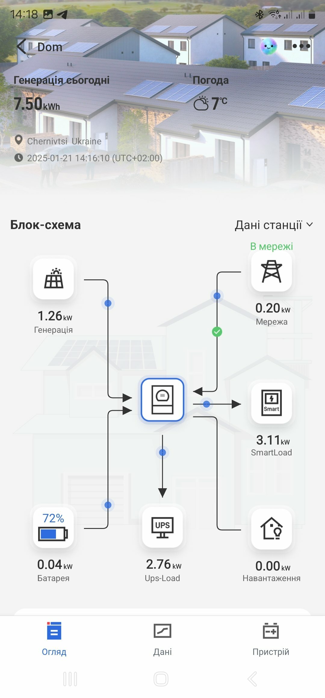

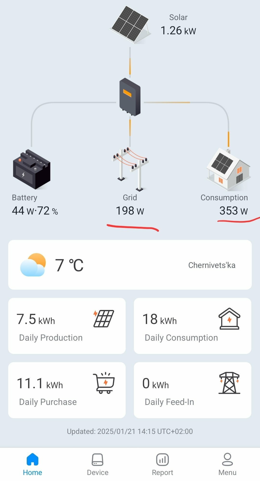

Дмитрий Григорчук Опубліковано: 21 січня 2025 Поділитись Опубліковано: 21 січня 2025 У всіх так само в Solarman показує дані невірно, в тому плані, що насправді з мережі бере 1.98квт, а будинок споживає 3.53квт, а воно показує в ватах без одного нуля. У вас як? Deye cloud ще цікавіше, з мережі також показує невірно, насправді 2квт, а не 0.2 І навантаження показує невірно, що смарт, а що упс Самі підрахунки споживання за день, місяць рахує вірно, а от в реально часі показує неправильно Посилання на коментар Поділитися на інших сайтах More sharing options...

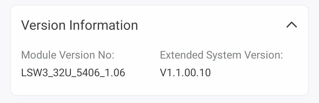

МакДо Опубліковано: 21 січня 2025 Поділитись Опубліковано: 21 січня 2025 47 хвилин тому, Дмитрий Григорчук сказав: У всіх так само в Solarman показує дані невірно, в тому плані, що насправді з мережі бере 1.98квт, а будинок споживає 3.53квт, а воно показує в ватах без одного нуля. У вас як? Deye cloud ще цікавіше, з мережі також показує невірно, насправді 2квт, а не 0.2 І навантаження показує невірно, що смарт, а що упс Самі підрахунки споживання за день, місяць рахує вірно, а от в реально часі показує неправильно Десь читав, що таке буває через не оновлену прошивку дата логгеру. 1 Посилання на коментар Поділитися на інших сайтах More sharing options...
orange22 Опубліковано: 21 січня 2025 Поділитись Опубліковано: 21 січня 2025 (змінено) Нещодавно запитував в цій темі чому може не працювати time of use(батарея постійно тримається на 100%) Вирішив відписатись. Можливо хтось зтикнеться з такою проблемою теж. Причина: глюк прошивки jkbms. Бмс вказувала інветору параметр force charge. Рішення: змінити кан протокол з дейе на пілонтеч. Докладніше у відео https://www.youtube.com/watch?v=rUaGVfTAjcc Змінено 21 січня 2025 користувачем orange22 3 Посилання на коментар Поділитися на інших сайтах More sharing options...
Дмитрий Григорчук Опубліковано: 21 січня 2025 Поділитись Опубліковано: 21 січня 2025 5 минут назад, МакДо сказал: Десь читав, що таке буває через не оновлену прошивку дата логгеру. Дякую за відповідь, не підскажете як його можна обновити? Теперішня версія така Посилання на коментар Поділитися на інших сайтах More sharing options...
МакДо Опубліковано: 21 січня 2025 Поділитись Опубліковано: 21 січня 2025 4 хвилини тому, Дмитрий Григорчук сказав: Дякую за відповідь, не підскажете як його можна обновити? Теперішня версія така Пишіть англійською сюди service@deye.com.cn і будьте готові до оновлення прошивки інвертора/логгера у рандомний час. Не лякакайтеся, коли інвертор починає показувати різні коди в середині екрану, де знаходиться зелене ON. Посилання на коментар Поділитися на інших сайтах More sharing options...
razzil Опубліковано: 21 січня 2025 Поділитись Опубліковано: 21 січня 2025 2 години тому, МакДо сказав: Не лякакайтеся, коли інвертор починає показувати різні коди в середині екрану, де знаходиться зелене ON. І відключає load 1 Посилання на коментар Поділитися на інших сайтах More sharing options...
professori Опубліковано: 21 січня 2025 Поділитись Опубліковано: 21 січня 2025 3 часа назад, Дмитрий Григорчук сказал: не підскажете як його можна обновити? Самостоятельно. Если нужна прошивка логгера, могу выложить. Посилання на коментар Поділитися на інших сайтах More sharing options...
