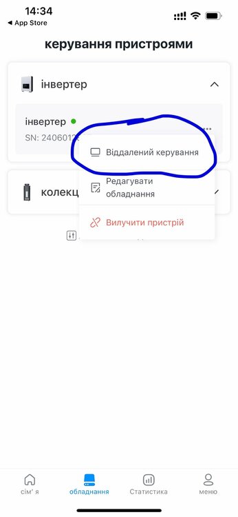

volomoto Опубліковано: 15 березня 2025 Поділитись Опубліковано: 15 березня 2025 35 хвилин тому, Dmode сказав: Підкажіть чи є в Деє дистанційний доступ до всіх налаштувань інвертора? В друга якось підозріло працює його дея, тож хочу спробувати розібратись в його налаштуваннях так щоб віддаленно під'єднатись... Є через Solarman або Deye Cloud. 1 Посилання на коментар Поділитися на інших сайтах More sharing options...

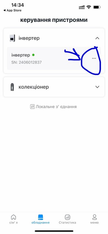

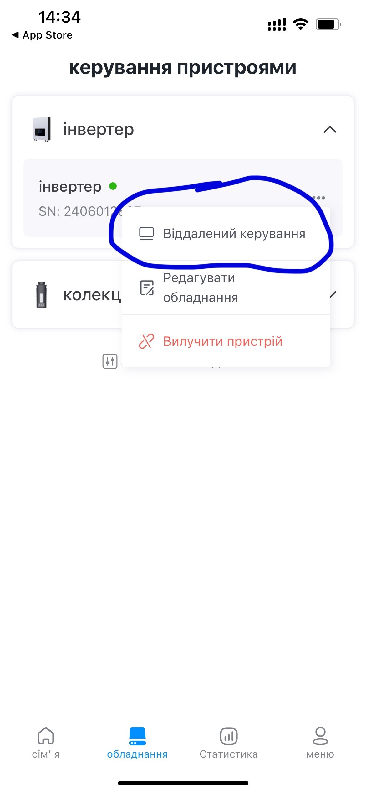

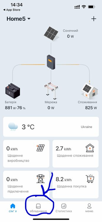

Dmode Опубліковано: 15 березня 2025 Поділитись Опубліковано: 15 березня 2025 (змінено) 25 хвилин тому, volomoto сказав: Є через Solarman або Deye Cloud. Логін пароль в обидва однаковий? Бо в Соларман зайшов, а в Деє клауд не пускає з тими ж логіном/паролем. Доступу до налаштувань інвертора в Солармані (Смарт) не знайшов поки... Чи існує в Деї розмежування прав інсталятор / кінцевий споживач? Змінено 15 березня 2025 користувачем Dmode 1 Посилання на коментар Поділитися на інших сайтах More sharing options...
МакДо Опубліковано: 15 березня 2025 Поділитись Опубліковано: 15 березня 2025 (змінено) 28 хвилин тому, Dmode сказав: Логін пароль в обидва однаковий? Бо в Соларман зайшов, а в Деє клауд не пускає з тими ж логіном/паролем. Доступу до налаштувань інвертора в Солармані (Смарт) не знайшов поки... Чи існує в Деї розмежування прав інсталятор / кінцевий споживач? Користувач має надати доступ типу Can edit. Для доступу через Deye cloud користувач має зареєструвати інвертор та логгер в Deye cloud. Можливо він лише в солармані зареєстрований. Змінено 15 березня 2025 користувачем МакДо 3 Посилання на коментар Поділитися на інших сайтах More sharing options...
Dmode Опубліковано: 15 березня 2025 Поділитись Опубліковано: 15 березня 2025 Не знаю чи це прояснить ситуацію. Інвертор встановлював істалятор. Користувач має лише акк в Соларман Смарт. Ніяких налаштувань там немає. Пробував зареєструвати логер в клауді. Клауд каже логер вже доданий в іншу систему. Розумію що в такому випадку треба просити інсталятора. Але що саме, бо не знаю які в нього можливості? Чи може він розшарити налаштування інвертора іншому юзеру? Чи він повинен підвищити в правах кінцевого юзера? Чи ще якийсь інший варіант... Посилання на коментар Поділитися на інших сайтах More sharing options...
МакДо Опубліковано: 15 березня 2025 Поділитись Опубліковано: 15 березня 2025 12 хвилин тому, Dmode сказав: Не знаю чи це прояснить ситуацію. Інвертор встановлював істалятор. Користувач має лише акк в Соларман Смарт. Ніяких налаштувань там немає. Пробував зареєструвати логер в клауді. Клауд каже логер вже доданий в іншу систему. Розумію що в такому випадку треба просити інсталятора. Але що саме, бо не знаю які в нього можливості? Чи може він розшарити налаштування інвертора іншому юзеру? Чи він повинен підвищити в правах кінцевого юзера? Чи ще якийсь інший варіант... Іноді інсталятори налаштовують систему і дають користувачу доступ Can view. Напевно так роблять, бо дають гарантію і переживають за криворуких користувачів, яким кортить щось поклацати. Потрібно запитувати доступ до редагування налаштувань в інсталятора. Посилання на коментар Поділитися на інших сайтах More sharing options...
Dmode Опубліковано: 15 березня 2025 Поділитись Опубліковано: 15 березня 2025 (змінено) 3 хвилини тому, МакДо сказав: дають користувачу доступ Can view Так навіть такого немає. Немає можливості побачити які налаштування встановлені. Не кажучи вже про можливість їх зміни. Змінено 15 березня 2025 користувачем Dmode Посилання на коментар Поділитися на інших сайтах More sharing options...
Dmode Опубліковано: 15 березня 2025 Поділитись Опубліковано: 15 березня 2025 І ще питання: Чи всі налаштування в Деї продубльовані у віддаленому керуванні? Чи залишаються такі, які можна змінити лише на дисплеї інвертора? Посилання на коментар Поділитися на інших сайтах More sharing options...
МакДо Опубліковано: 15 березня 2025 Поділитись Опубліковано: 15 березня 2025 48 хвилин тому, Dmode сказав: Так навіть такого немає. Треба просити. 46 хвилин тому, Dmode сказав: І ще питання: Всі. Буває й більше. Посилання на коментар Поділитися на інших сайтах More sharing options...

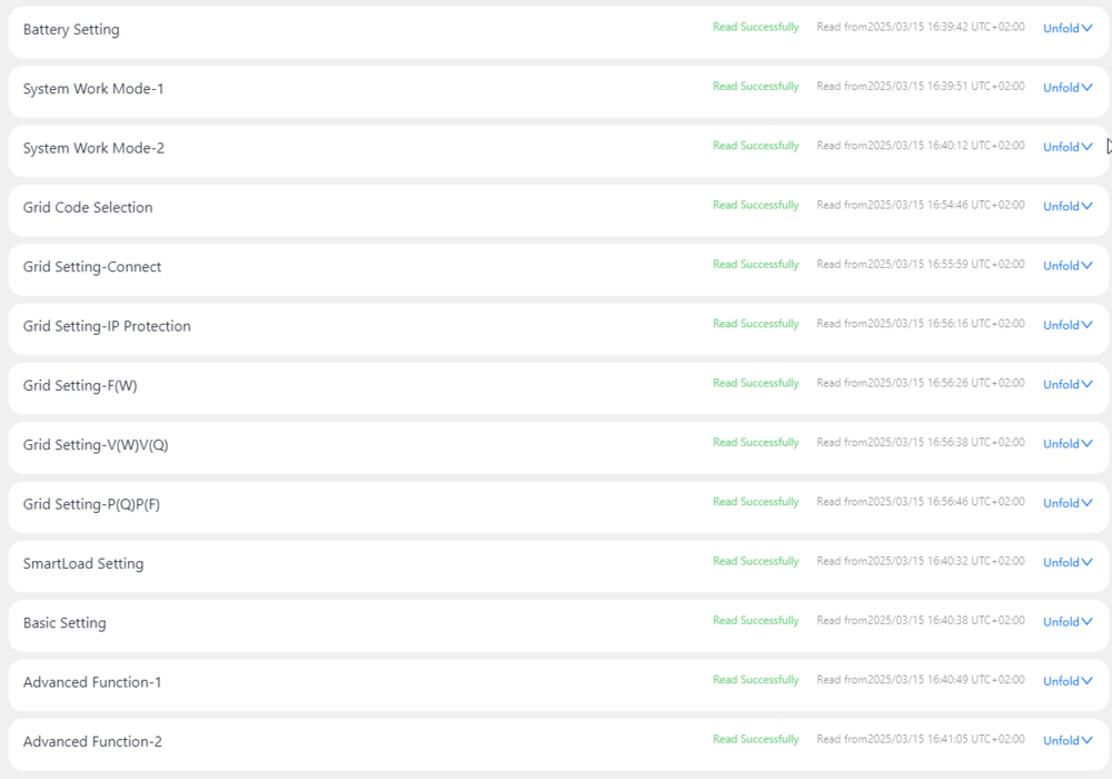

Dmode Опубліковано: 15 березня 2025 Поділитись Опубліковано: 15 березня 2025 (змінено) Отримав доступ до налаштувань. Підкажіть чи є в Деї якийсь лог-журнал де записуються стани всіх параметрів, алертів і тд? Змінено 15 березня 2025 користувачем Dmode Посилання на коментар Поділитися на інших сайтах More sharing options...

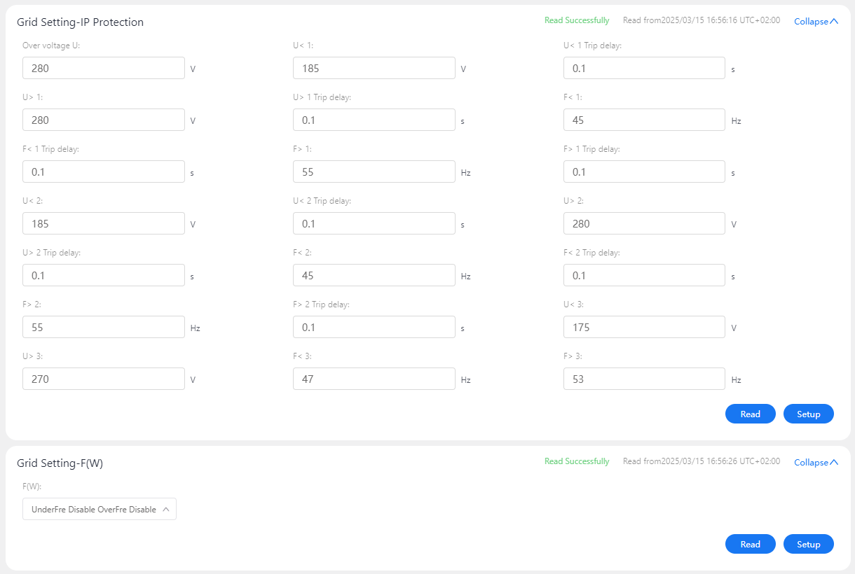

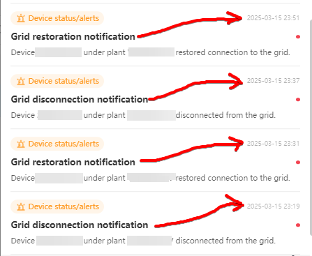

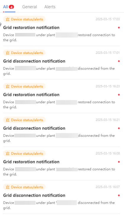

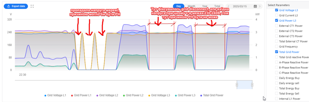

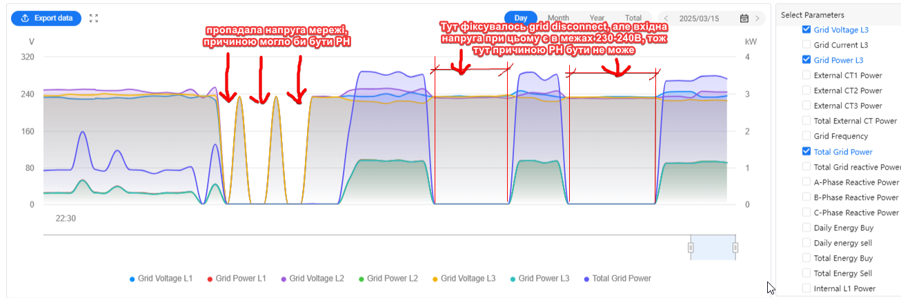

Dmode Опубліковано: 15 березня 2025 Поділитись Опубліковано: 15 березня 2025 (змінено) Прошу допомоги спільноти. Яка ваша версія чому 3ф інвертор постійно скаче з офгріду в онгрід? Ззовні мережа стабільна, жодних відключень чи стрибків напруги. Які налаштування перевіряти? Прихований текст Змінено 15 березня 2025 користувачем Dmode Посилання на коментар Поділитися на інших сайтах More sharing options...

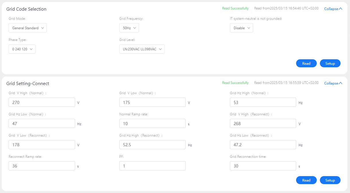

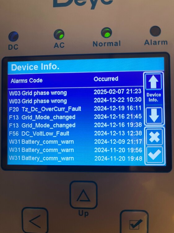

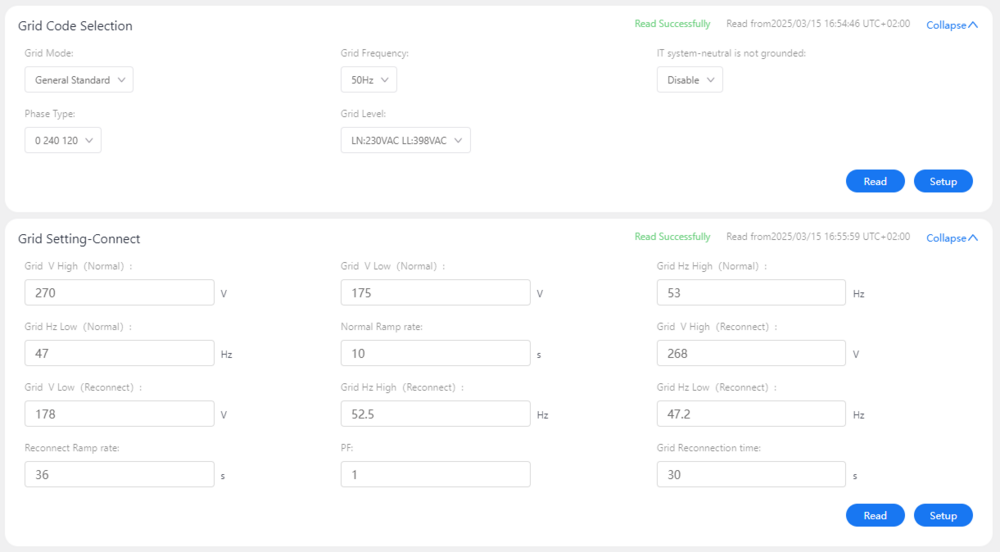

МакДо Опубліковано: 15 березня 2025 Поділитись Опубліковано: 15 березня 2025 46 хвилин тому, Dmode сказав: Ззовні мережа стабільна, жодних відключень чи стрибків напруги. Кілька сторінок тому описували ситуацію коли напруга на фазах може скакнути у різницю 20% і таке відбудеться. Ще буває таке, що мережа на секунду може вийти за встановлені параметри лише по одній фазі. Гарно було б історію помилок подивитися. А так почніть з grid settings (password 7777). Подивіться на пороги спрацювання захисту по вольтажу та частоті. Також рекомендую подивитися подібні випадки в ФБ в групі Deye Україна. А також, звісно, потрібна думка @volomoto Одразу приготуйтеся викласти сюди скріни налаштувань інвертора по Grid settings та Advanced function. 2 Посилання на коментар Поділитися на інших сайтах More sharing options...
МакДо Опубліковано: 15 березня 2025 Поділитись Опубліковано: 15 березня 2025 1 година тому, Volodimir Roshchook сказав: Але налаштування там не зберігаються на скільки я розумію Але в Control log можна глянути зміни, внесені в налаштування. 1 Посилання на коментар Поділитися на інших сайтах More sharing options...

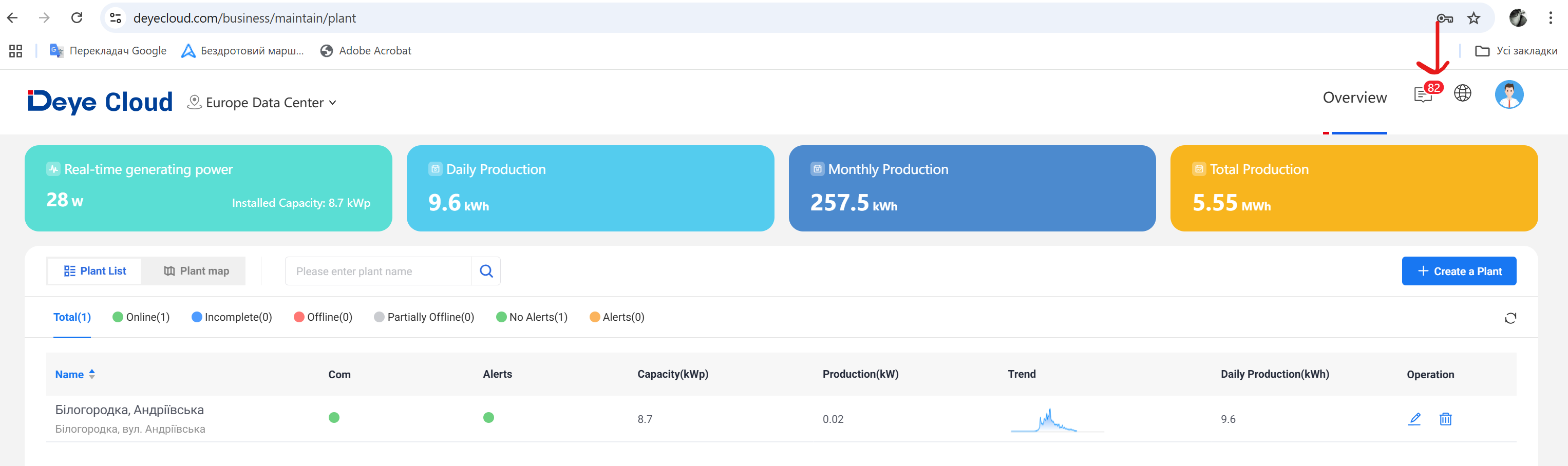

Dmode Опубліковано: 15 березня 2025 Поділитись Опубліковано: 15 березня 2025 21 хвилину тому, МакДо сказав: історію помилок подивитися A зверху то не історія? Якщо так то де ту історію взяти? Посилання на коментар Поділитися на інших сайтах More sharing options...
МакДо Опубліковано: 15 березня 2025 Поділитись Опубліковано: 15 березня 2025 (змінено) 22 хвилини тому, Dmode сказав: A зверху то не історія? Якщо так то де ту історію взяти? Може нехай користувач сфотографує екран інвертора у розділі Device info -> Fault log Воно виглядає ось так Не маю змоги показати як це знайти на веб інтерфейсі. Змінено 15 березня 2025 користувачем МакДо Посилання на коментар Поділитися на інших сайтах More sharing options...
k-master Опубліковано: 15 березня 2025 Поділитись Опубліковано: 15 березня 2025 2 години тому, Dmode сказав: Прошу допомоги спільноти. Яка ваша версія чому 3ф інвертор постійно скаче з офгріду в онгрід? В мене було що інвертор викидав помилку про те що забагато струму їде через землю раз на кілька хвилин і вимикав мережу, потім назад. Причому це якось було не постійно, а іноді. Як виявилось я додав ще одну розетку але нуль був від бекапу, а фаза від гріда чи навпаки. Але на кожне відключення була помилка. В вас жеж остання помилка більше місяця тому. 2 Посилання на коментар Поділитися на інших сайтах More sharing options...
Dmode Опубліковано: 15 березня 2025 Поділитись Опубліковано: 15 березня 2025 (змінено) 16 хвилин тому, k-master сказав: В вас жеж остання помилка більше місяця тому. Як місяць тому? Всі помилки за сьогоднішній день з моменту як мені підключили доступ, і продовжують сипатись далі. І так вже близько 300 днів зі слів власника інвертора. Змінено 15 березня 2025 користувачем Dmode Посилання на коментар Поділитися на інших сайтах More sharing options...
mib Опубліковано: 15 березня 2025 Поділитись Опубліковано: 15 березня 2025 12 минут назад, Dmode сказал: Як місяць тому? Всі помилки за сьогоднішній день з моменту як мені підключили доступ, і продовжують сипатись далі. І так вже близько 300 днів зі слів власника інвертора. у меня 3х фазный, пару страниц назад тут просил помощи, но у меня сеть с забубонами, когда морозы и начинается ночной тариф у меня одна фаза сильно просажена в итоге он отключал грид по разнице в 20% только в моем случае это 15% так же бывает низкое напряжение стандартные настройки там 185 вольт я поставил 175, пару страниц назад я выкладывал все фото своих настроек 2 Посилання на коментар Поділитися на інших сайтах More sharing options...

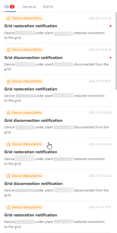

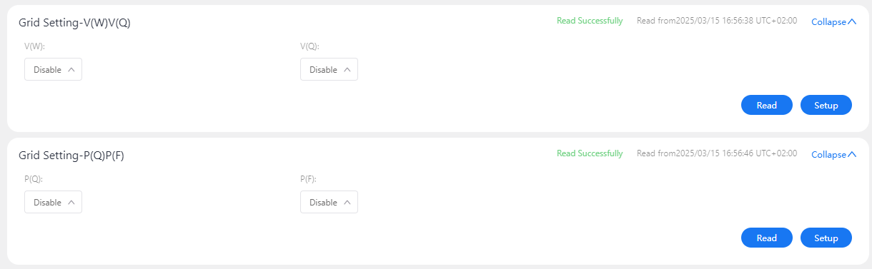

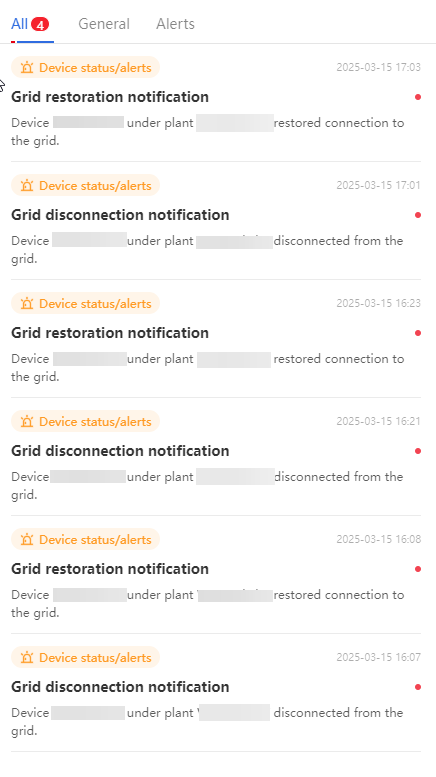

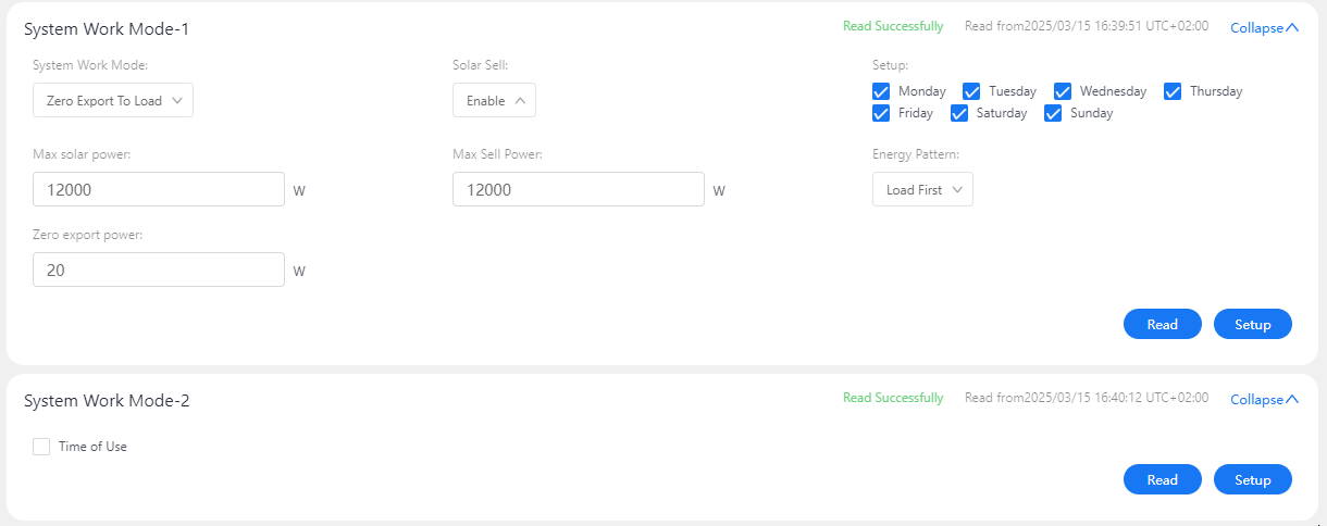

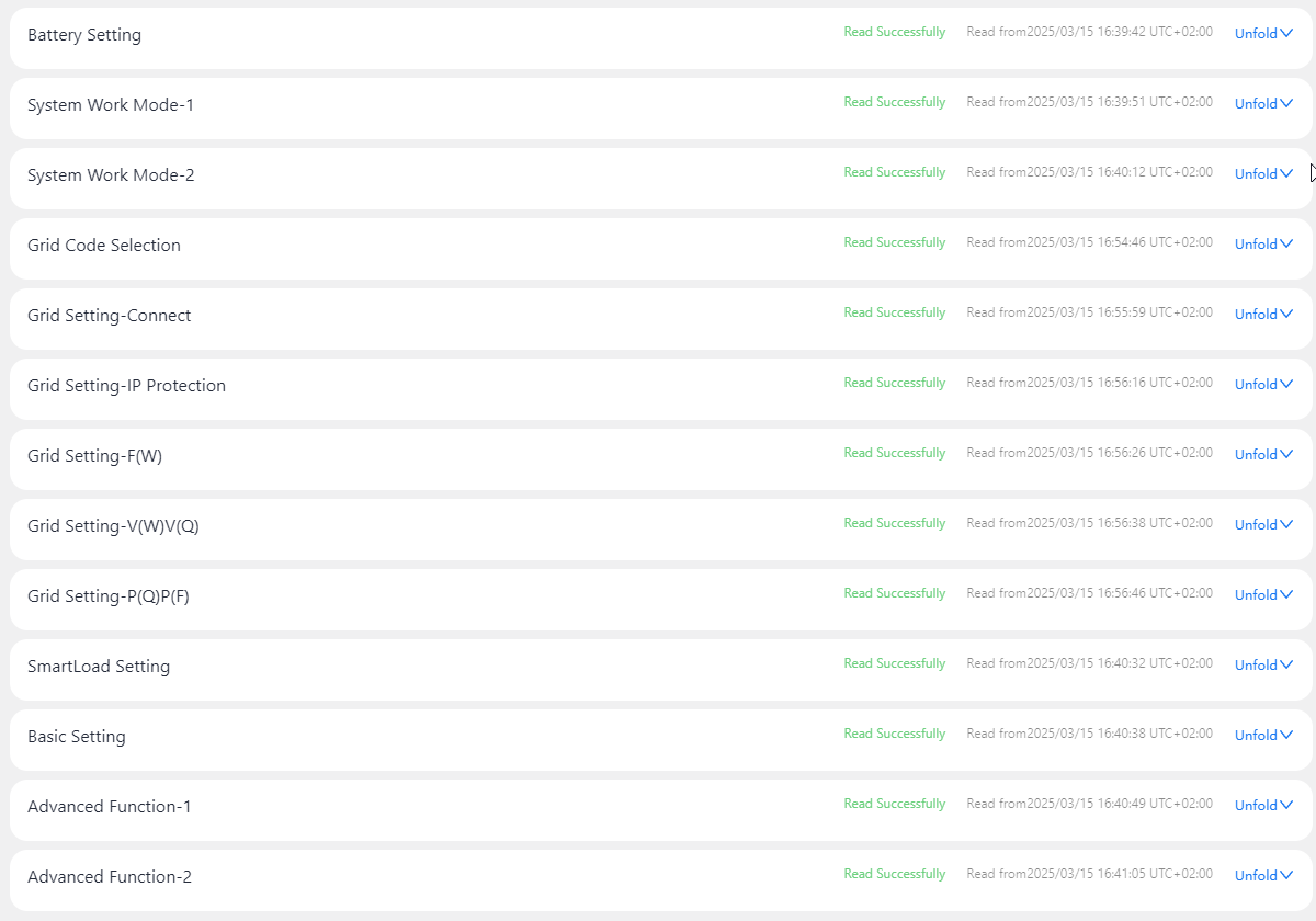

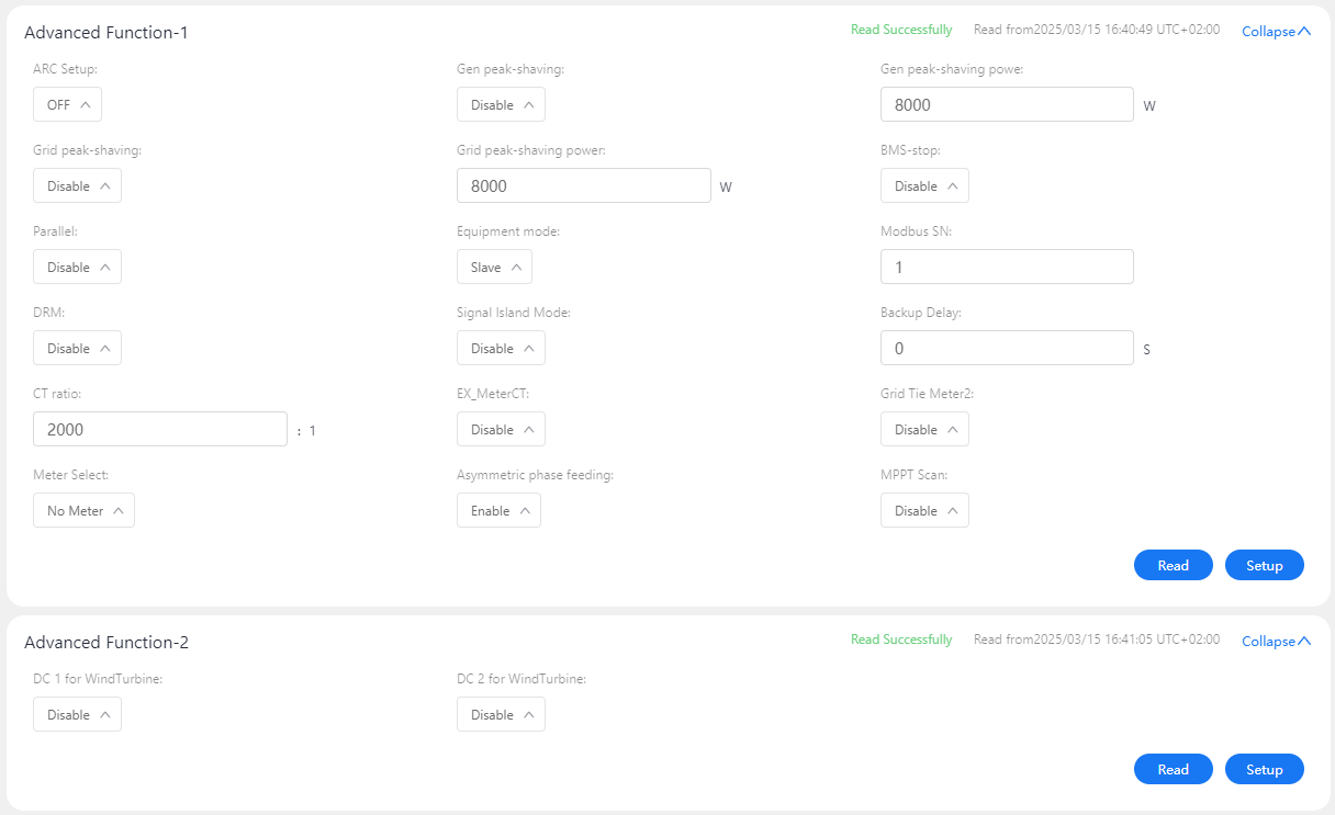

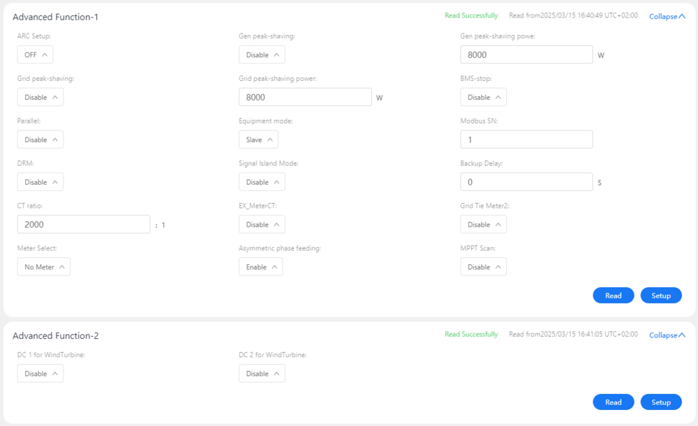

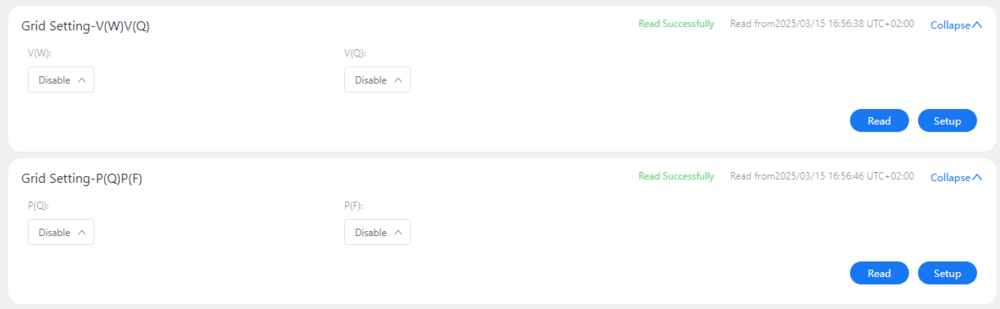

Dmode Опубліковано: 15 березня 2025 Поділитись Опубліковано: 15 березня 2025 (змінено) Повідомлення про дисконекти продовжують регулярно сипатись. Прихований текст Всі налаштування. Прихований текст Змінено 15 березня 2025 користувачем Dmode Посилання на коментар Поділитися на інших сайтах More sharing options...
ЯД Опубліковано: 15 березня 2025 Поділитись Опубліковано: 15 березня 2025 4 години тому, Dmode сказав: Ззовні мережа стабільна, жодних відключень чи стрибків напруги. А РН не установлен случаем? Бо у меня 1 в 1 по вечерам сетка выкл вкл на 1-2 минуту постоянно. Потому что 3 РН и одна фаза вылазила за настройки 2 Посилання на коментар Поділитися на інших сайтах More sharing options...
Dmode Опубліковано: 15 березня 2025 Поділитись Опубліковано: 15 березня 2025 1 хвилину тому, ЯД сказав: А РН не установлен случаем? Бачу що без фізичного походу для обстеження мережі не обійдеться. Піду подивлюся. 2 1 Посилання на коментар Поділитися на інших сайтах More sharing options...
mib Опубліковано: 15 березня 2025 Поділитись Опубліковано: 15 березня 2025 Только что, Dmode сказал: Бачу що без фізичного походу для обстеження мережі не обійдеться. Піду подивлюся. ну и фото всех экранов сразу сделайте пс три раза прочитал сообщение @ЯДдумаю при чем тут PH а сам уже думаю про лето и запуск бассейна что нужно будет понижать что бы борта почистить, а потом дошло что это Реле напряжения 1 3 Посилання на коментар Поділитися на інших сайтах More sharing options...
Dmode Опубліковано: 15 березня 2025 Поділитись Опубліковано: 15 березня 2025 (змінено) 50 хвилин тому, ЯД сказав: А РН не установлен случаем? Ось цікаве зі вчорашньої статистики. Були ділянки коли мережа була відсутня, і причиною могло би бути РН. Але далі ідуть два "грід дісконект" алярми, які співпадають з падінням потужності, що споживається з мережі до 0. При цьому напруга є, тобто мережа присутня, ії параметри в межах норми. Тому в останніх двох переходах на офгрід, РН не може бути причиною, бо напруга не відсікалась. По часу ці два останніх алярми один в один збігаються з графіком вище. Змінено 15 березня 2025 користувачем Dmode 1 Посилання на коментар Поділитися на інших сайтах More sharing options...

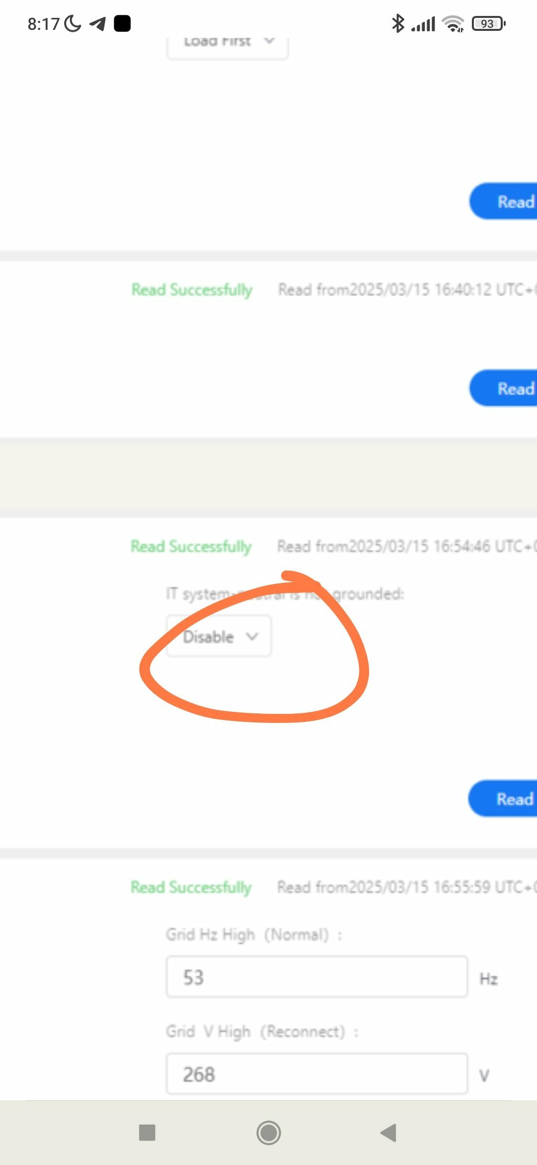

shneider_vova Опубліковано: 16 березня 2025 Поділитись Опубліковано: 16 березня 2025 Спробуй тут поміняти та подивитися реакцію 1 Посилання на коментар Поділитися на інших сайтах More sharing options...
professori Опубліковано: 16 березня 2025 Поділитись Опубліковано: 16 березня 2025 2 часа назад, shneider_vova сказал: Спробуй тут поміняти та подивитися реакцію В этом случае вы говорите инвертору, что в случае замыкания между фазами и землей система может продолжать работать без перебоев. Так называемый "first fault". 1 Посилання на коментар Поділитися на інших сайтах More sharing options...
