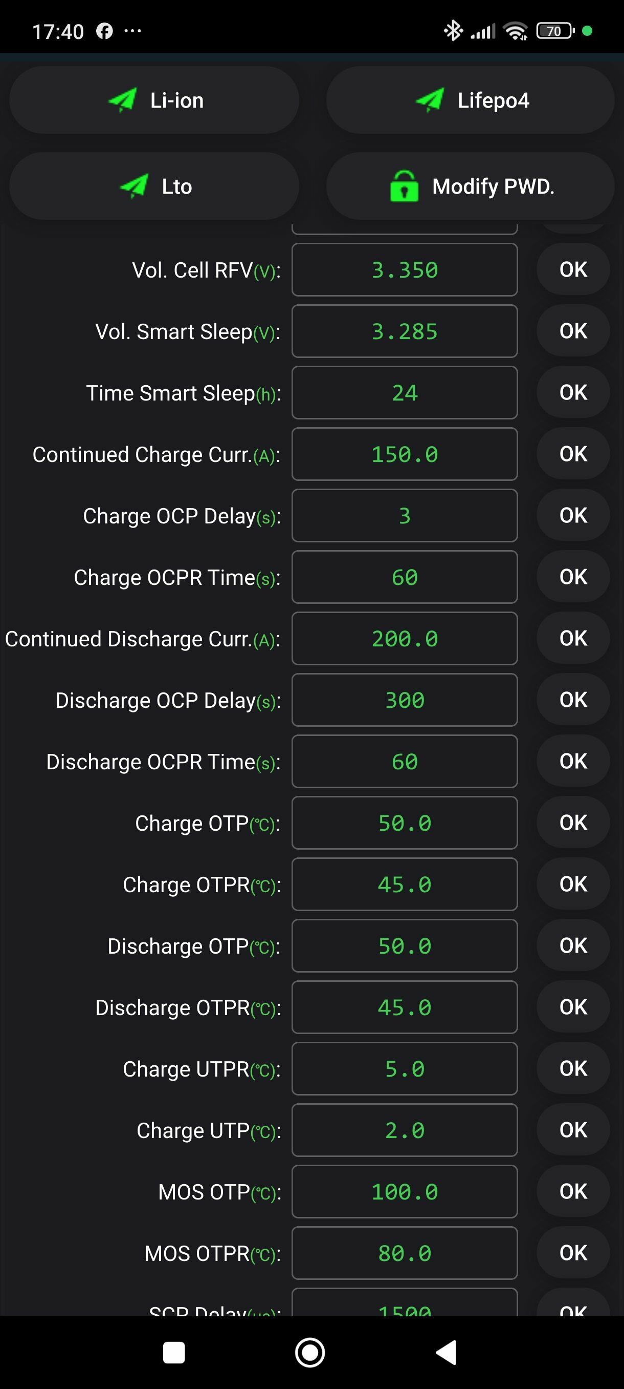

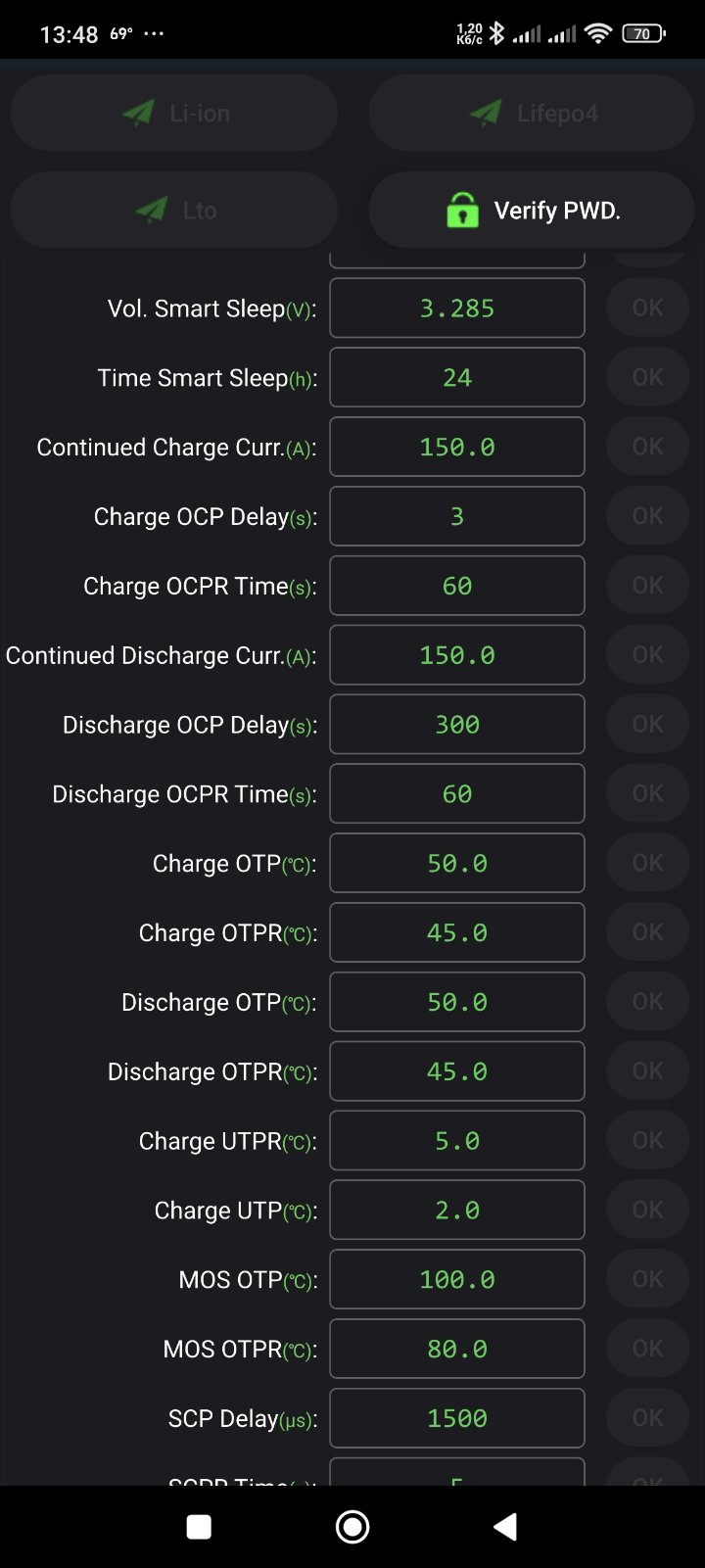

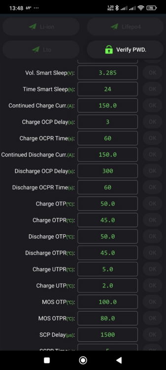

Vikctor Опубліковано: 13 червня 2025 Поділитись Опубліковано: 13 червня 2025 6 часов назад, mib сказал: @Vikctor а какое у вас напряжение флоат стоит на бмс? Яка конкретно назва параметру, який вас цікавить? В мене теж пригоди продовжуються. В неділю ввечірі вимикали світло на пару годин і акб розрядився вже трохи більше бажаного. Тому на наступний ранок змінив режим в налаштуваннях інвертору і зарядив акб до 84% (трохи запізно перемкнув назад на salling first.) Зрозуміло що акб одразу злив в мережу зайві 4%. Потім аж 3 дні чітко тримав 80%. Я вже подумав, що то глюк був раніше. Але потім за ніч розрядив одразу 5%. Тоді якраз автівка заряджалась, хоча гадки не маю як це пов'язано... Так що немає інших варіантів окрім як періодично перемикати режими й підзаряджати акб до бажаного значення. 1 Посилання на коментар Поділитися на інших сайтах More sharing options...
Vikctor Опубліковано: 13 червня 2025 Поділитись Опубліковано: 13 червня 2025 4 часа назад, Leader9 сказал: Я так понимаю ночью от сети, а не с АКБ? Чего не использовать АКБ ночью? зачем просто хранить? Питання не до мене, але я теж не роблю як ви. Головне для мене - щоб температура комірок не перевищувала температуру повітря в приміщенні, де він встановлений. Наразі це біля 25,5 градусів, тобто близько до верху норми, а якщо постійно зливати/заливати, то температура легко підіймається до 28-29 градусів. В холодну пору року постійно юзаю нічний тариф задля мізерной економії, але здебільшого через цикавість і можливість таке робити. 1 Посилання на коментар Поділитися на інших сайтах More sharing options...

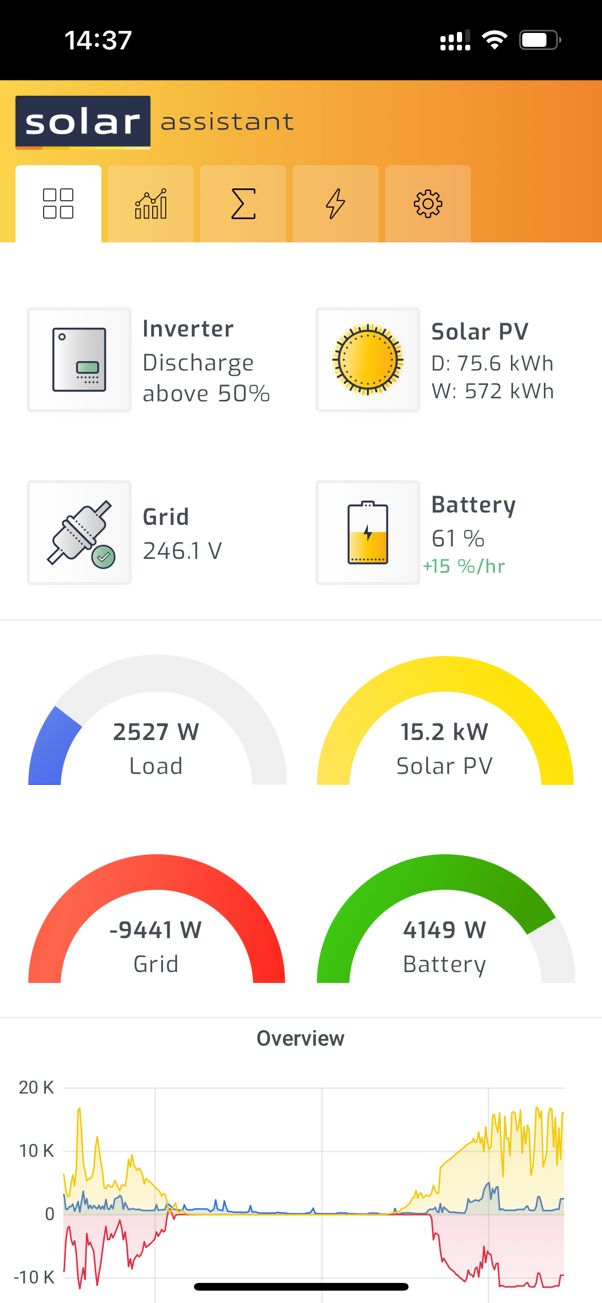

professori Опубліковано: 15 червня 2025 Поділитись Опубліковано: 15 червня 2025 В 13.06.2025 в 18:40, mib сказал: как я уже писал у меня зеленый тариф, пока солнца больше чем потребления я могу сеть использовать как большой акб Вероятно имелось ввиду, что при частичной разрядке аккумулятора в сеть (например до 50%), можно в часы пик заряжать и аккумулятор и параллельно в сеть выдавать максимум. Конечно это работает если у вас панелей "с запасом". 1 Посилання на коментар Поділитися на інших сайтах More sharing options...
mib Опубліковано: 15 червня 2025 Поділитись Опубліковано: 15 червня 2025 1 час назад, professori сказал: Вероятно имелось ввиду, что при частичной разрядке аккумулятора в сеть (например до 50%), можно в часы пик заряжать и аккумулятор и параллельно в сеть выдавать максимум. Конечно это работает если у вас панелей "с запасом". У меня инвертор 12 панелей 11,6 Посилання на коментар Поділитися на інших сайтах More sharing options...
МакДо Опубліковано: 15 червня 2025 Поділитись Опубліковано: 15 червня 2025 3 години тому, professori сказав: Вероятно имелось ввиду, что при частичной разрядке аккумулятора в сеть (например до 50%), можно в часы пик заряжать и аккумулятор и параллельно в сеть выдавать максимум. Конечно это работает если у вас панелей "с запасом". Саме так. Дякую сертифікованому інженеру за напрямок Не хочу, щоб АКБ стояло і деградувало від часу. Нехай працює. Я за те заплатив 5 Посилання на коментар Поділитися на інших сайтах More sharing options...

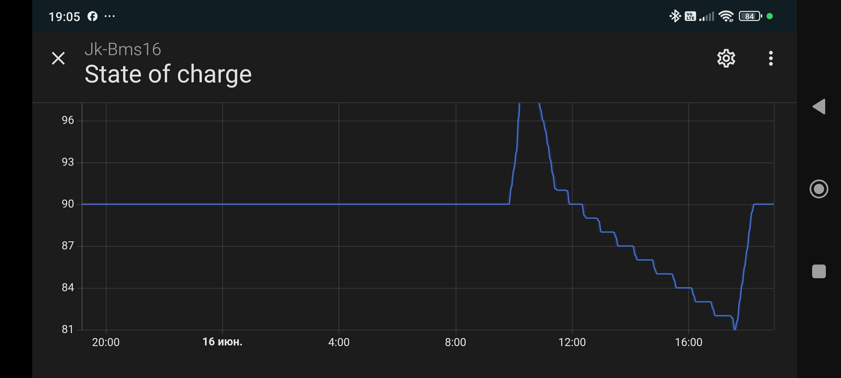

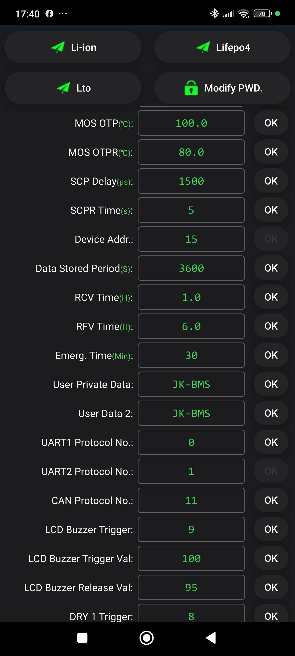

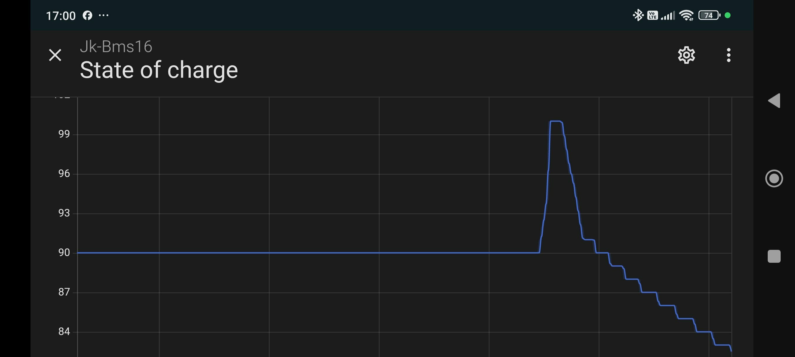

mib Опубліковано: 16 червня 2025 Поділитись Опубліковано: 16 червня 2025 В 13.06.2025 в 23:27, Vikctor сказал: В мене теж пригоди продовжуються. В неділю ввечірі вимикали світло на пару годин і акб розрядився вже трохи більше бажаного. Тому на наступний ранок змінив режим в налаштуваннях інвертору і зарядив акб до 84% (трохи запізно перемкнув назад на salling first.) Зрозуміло що акб одразу злив в мережу зайві 4%. Потім аж 3 дні чітко тримав 80%. Я вже подумав, що то глюк був раніше. Але потім за ніч розрядив одразу 5%. Тоді якраз автівка заряджалась, хоча гадки не маю як це пов'язано... Так що немає інших варіантів окрім як періодично перемикати режими й підзаряджати акб до бажаного значення. Похоже после того как я включил флоат у меня стало как у вас Дня два стояло на 90% но дергало по чуть чуть туда сюда, сегодня пропало ээ на 2 часа Сейчас наблюдаю но не могу понять что он делает и к чему стремится И это током 4-6 ампер, хотя и солнца полно и ээ есть 1 Посилання на коментар Поділитися на інших сайтах More sharing options...
Vikctor Опубліковано: 16 червня 2025 Поділитись Опубліковано: 16 червня 2025 2 часа назад, mib сказал: И это током 4-6 ампер, хотя и солнца полно и ээ есть Те саме і в мене - розряджає нижче встановленого рівня заряду дуже малим струмом. 1 Посилання на коментар Поділитися на інших сайтах More sharing options...
mib Опубліковано: 16 червня 2025 Поділитись Опубліковано: 16 червня 2025 Только что, Vikctor сказал: Те саме і в мене - розряджає нижче встановленого рівня заряду дуже малим струмом. Уже одумался, какой то тренировочный забег или что это было логика мне не понятна Посилання на коментар Поділитися на інших сайтах More sharing options...
Vikctor Опубліковано: 16 червня 2025 Поділитись Опубліковано: 16 червня 2025 37 минут назад, mib сказал: Уже одумался, какой то тренировочный забег или что это было логика мне не понятна Так в тому й справа, що немає логіки. Ну або так здається не фахівцям. 1 Посилання на коментар Поділитися на інших сайтах More sharing options...

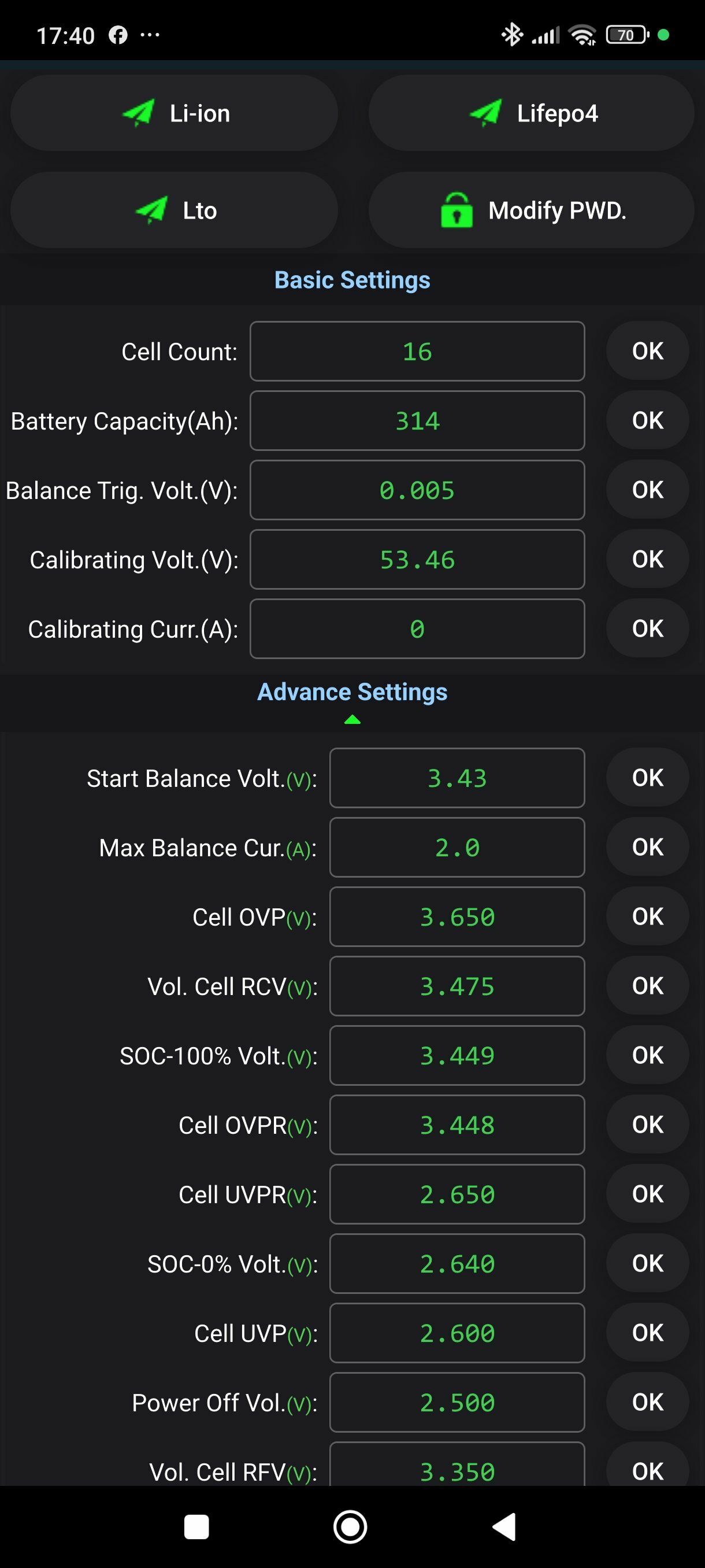

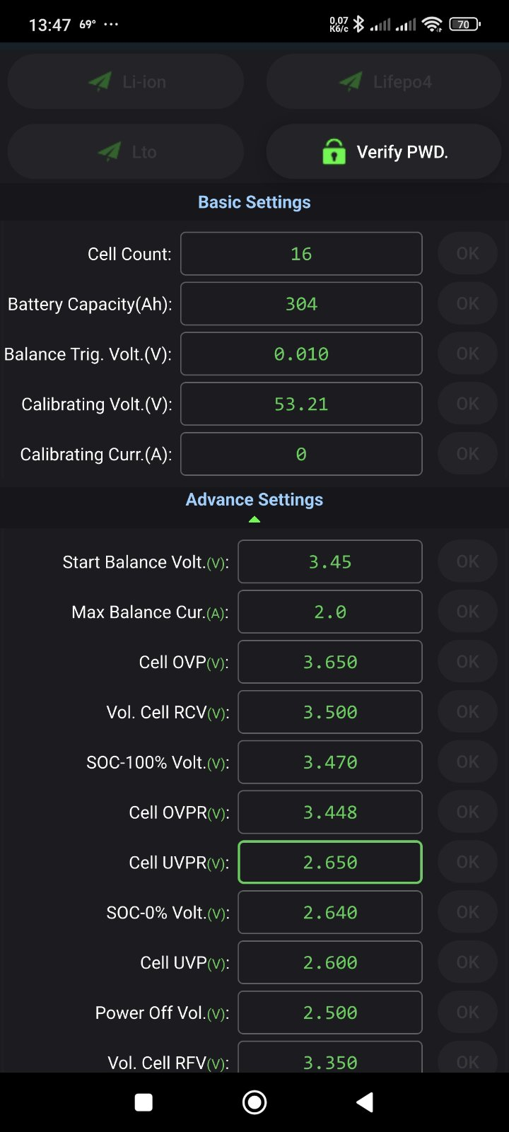

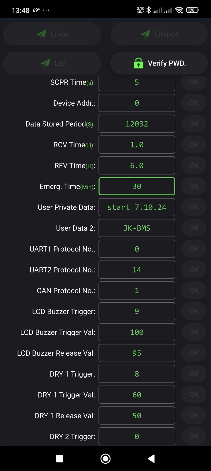

Leader9 Опубліковано: 19 червня 2025 Поділитись Опубліковано: 19 червня 2025 В 16.06.2025 в 19:44, Vikctor сказал: Так в тому й справа, що немає логіки. Ну або так здається не фахівцям. Логіка є і досить проста. Ви активували режим Флоат. Додатково вказано в налаштуваннях через годину як досяг повного заряду перейти в флоат на 6 годин. параметри RCV Time, RFV Time... Посилання на коментар Поділитися на інших сайтах More sharing options...
Vikctor Опубліковано: 19 червня 2025 Поділитись Опубліковано: 19 червня 2025 3 часа назад, Leader9 сказал: Логіка є і досить проста. Ви активували режим Флоат. Додатково вказано в налаштуваннях через годину як досяг повного заряду перейти в флоат на 6 годин. параметри RCV Time, RFV Time... Ви мене з паном Mib сплутали. Рівень заряду мого акб обмежений 80%, тож без мого бажання і відповідних змін в налаштуваннях 100% він не досягає. Посилання на коментар Поділитися на інших сайтах More sharing options...
mib Опубліковано: 19 червня 2025 Поділитись Опубліковано: 19 червня 2025 18 минут назад, Vikctor сказал: Ви мене з паном Mib сплутали. Рівень заряду мого акб обмежений 80%, тож без мого бажання і відповідних змін в налаштуваннях 100% він не досягає. У меня 90% выставлено 1 Посилання на коментар Поділитися на інших сайтах More sharing options...
