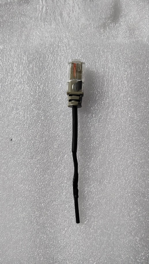

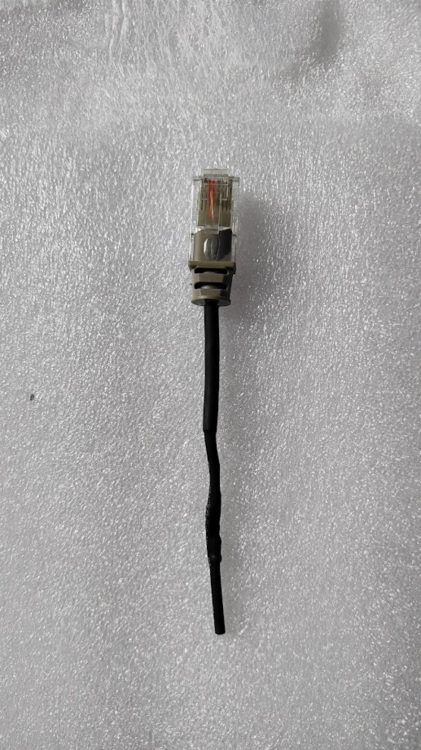

Телесистемы Опубліковано: 11 вересня 2025 Поділитись Опубліковано: 11 вересня 2025 викликає питання такий дивайс в комплекті гуглив, нейронив - не визначив як його застосовувати, в мануалі лиш таке Посилання на коментар Поділитися на інших сайтах More sharing options...
beavis Опубліковано: 11 вересня 2025 Поділитись Опубліковано: 11 вересня 2025 1 година тому, Телесистемы сказав: викликає питання такий дивайс в комплекті гуглив, нейронив - не визначив як його застосовувати, в мануалі лиш таке Десь на фб писали, що це приблуда для якихось інших країн. треба шукати, бо вже точно не пам'ятаю. якийсь моніторинг чи шось подібне. Але коротко - нам воно не треба. 1 Посилання на коментар Поділитися на інших сайтах More sharing options...
Телесистемы Опубліковано: 11 вересня 2025 Поділитись Опубліковано: 11 вересня 2025 result 2 Посилання на коментар Поділитися на інших сайтах More sharing options...

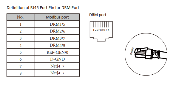

megakot Опубліковано: 12 вересня 2025 Поділитись Опубліковано: 12 вересня 2025 12 часов назад, Телесистемы сказал: викликає питання такий дивайс в комплекті гуглив, нейронив - не визначив як його застосовувати, в мануалі лиш таке Терминирующий резистор для CAN и RS линии. Используют в больших батарейніх сборках для обозначения последнего аккумулятора. Если у вас 2-4 батарейки, можна не использовать. 1 Посилання на коментар Поділитися на інших сайтах More sharing options...
beavis Опубліковано: 12 вересня 2025 Поділитись Опубліковано: 12 вересня 2025 (змінено) 4 години тому, megakot сказав: Терминирующий резистор для CAN и RS линии. Используют в больших батарейніх сборках для обозначения последнего аккумулятора. Если у вас 2-4 батарейки, можна не использовать. Хтось придумав цю дурню і пішло в маси. Довелось шукати: з чату гпт, бо забув де раніше знаходив: У мануалах Deye для австралійських/AU версій наведено розгортку контактів і їх призначення: контакти 1–4 — цифрові входи DRM (DI1..DI4), 5 — REF (референс/реф-ген), 6 — D-GND (земля), контакти 7–8 позначені як reserved / NetJ4_7. deyeinverter.com+1 Детальніше (з витягів мануалів): PIN1 → DRM1 (DI1), PIN2 → DRM2 (DI2), PIN3 → DRM3 (DI3), PIN4 → DRM4 (DI4). PIN5 → REF (референсний контакт / REF-GEN). PIN6 → D-GND (загальний). PIN7–8 → Reserved / NetJ4_7 (не задіяні або служать для внутрішніх/резервних функцій). deyeinverter.com+1 Як це працює на практиці: DRM-входи дозволяють інвертору спускати генерацію згідно стандарту (наприклад AS/NZS 4777) — з’єднання певних контактів або подача зовнішнього сигналу приводить до зниження/блокування видачі потужності. У AU-мануалах навіть наведені рівні (K1..K4 — 0/30/60/100% тощо) залежно від того, які входи замкнуті через REF. deyeinverter.com Попередження й рекомендації: У європейських/українських версіях ці порти здебільшого зарезервовані або не використовуються — не підключай нічого без потреби і без інструкцій для твоєї конкретної моделі. У мануалах EU це часто позначено як reserved / not recommended. deyeinverter.com+1 Якщо хочеш активувати DRM (наприклад для роботи з локальним оператором), роби це за інструкцією і тільки використовуючи зовнішній модуль/контактор або документацію Deye — просте хаотичне замикання контактів може призвести до непередбачуваної поведінки. Якщо потрібна практика (які контакти з’єднати для 0%/30%/60%/100%) — мануал AU конкретно це описує (K1..K4 схеми). Змінено 12 вересня 2025 користувачем beavis 5 Посилання на коментар Поділитися на інших сайтах More sharing options...

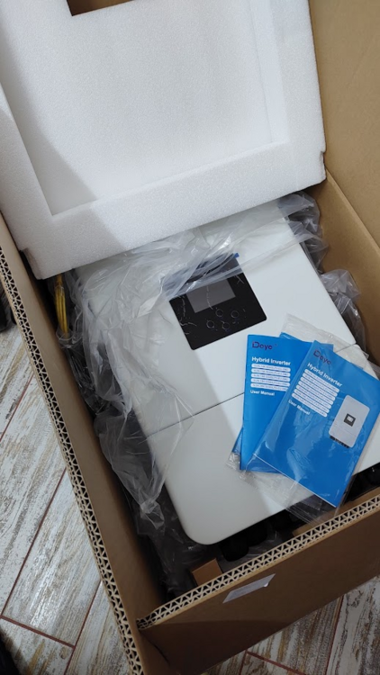

Телесистемы Опубліковано: 24 вересня 2025 Поділитись Опубліковано: 24 вересня 2025 2 часа назад, volomoto сказал: Нічого нового, бо мізки ті самі і прошивка та сама. Змінилось тільки силове залізо. ні вивчаю поки мануали, (цей ще не змонтовано) вже бачу різницю між sg05 весняної закупки та sg05 цієї закупки Посилання на коментар Поділитися на інших сайтах More sharing options...
beavis Опубліковано: 24 вересня 2025 Поділитись Опубліковано: 24 вересня 2025 4 хвилини тому, Телесистемы сказав: вже бачу різницю між sg05 весняної закупки та sg05 цієї закупки і є впевненість, що весняна закупка після апгрейду прошивки не стане ідентичною? Мій мануал дворічної давнини вже багато чого в собі не має того, що є в налаштуваннях Посилання на коментар Поділитися на інших сайтах More sharing options...
Телесистемы Опубліковано: 24 вересня 2025 Поділитись Опубліковано: 24 вересня 2025 (змінено) 5 минут назад, beavis сказал: і є впевненість, що весняна закупка після апгрейду прошивки не стане ідентичною? скоріш за все так і буде але це актуально тільки для любителів оновлюватись. більшість юзерів користується правилом - "працює, то й не чипай" доречі, ось їх манауали Змінено 24 вересня 2025 користувачем Телесистемы 1 Посилання на коментар Поділитися на інших сайтах More sharing options...
beavis Опубліковано: 24 вересня 2025 Поділитись Опубліковано: 24 вересня 2025 Тільки що, Телесистемы сказав: більшість юзерів користується правилом - "працює, то й не чипай" судячи з питань в групі на фб - ця більшість взагалі не розуміє працює воно чи ні. Поки що оновлюю раз в пару місяців (інвертор і акуми), мені так цікавіше) 1 2 Посилання на коментар Поділитися на інших сайтах More sharing options...
volomoto Опубліковано: 24 вересня 2025 Поділитись Опубліковано: 24 вересня 2025 55 хвилин тому, Телесистемы сказав: вже бачу різницю між sg05 весняної закупки та sg05 цієї закупки Це суто софтварні зміни, які будуть доступні всім, хто оновивиться до відповідної версії. Файли прошивок там ті самі, що й в попереднього покоління інверторів. 2 Посилання на коментар Поділитися на інших сайтах More sharing options...

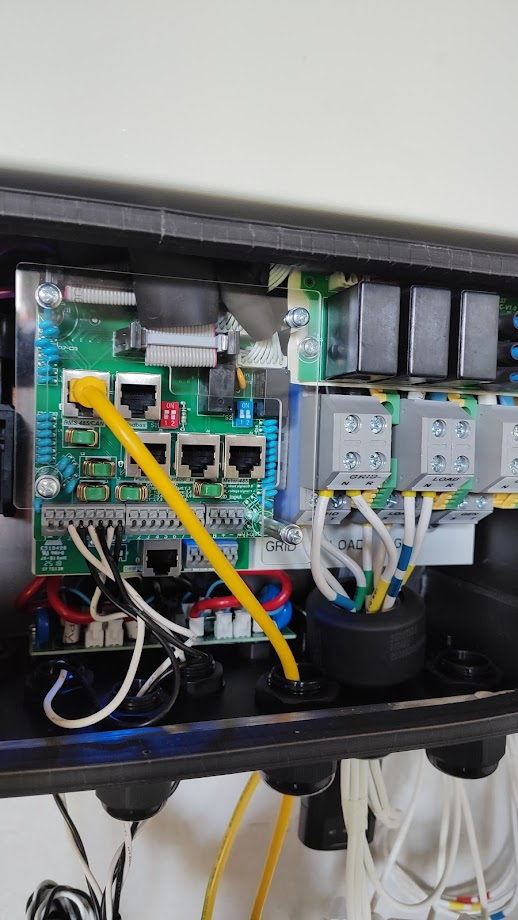

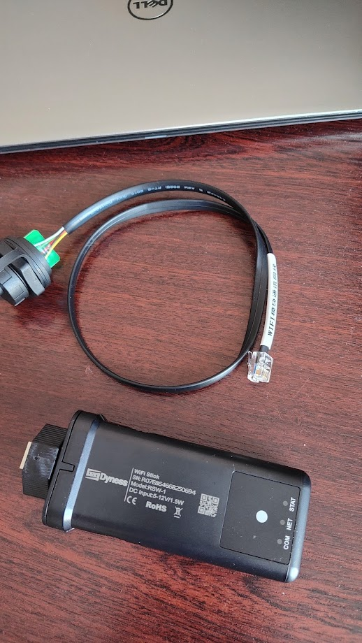

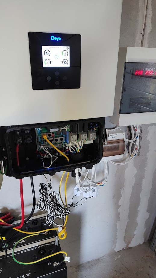

Телесистемы Опубліковано: 26 вересня 2025 Поділитись Опубліковано: 26 вересня 2025 В 24.09.2025 в 16:42, Телесистемы сказал: вивчаю поки мануали, (цей ще не змонтовано) вже в роботі, збираємо стату ps: дайнеси DL5.0C комплектують такими віфіками, про що в мануалі, котрий в комплекті жодного упоминання але методою проб та помилок вдалося зробити підключення Посилання на коментар Поділитися на інших сайтах More sharing options...
yurriy Опубліковано: 26 вересня 2025 Поділитись Опубліковано: 26 вересня 2025 17 минут назад, Телесистемы сказал: вже в роботі, збираємо стату А нащо трансформатори струму монтувати прямо перед інвертором? Щоби що? 1 Посилання на коментар Поділитися на інших сайтах More sharing options...
Телесистемы Опубліковано: 26 вересня 2025 Поділитись Опубліковано: 26 вересня 2025 1 минуту назад, yurriy сказал: А нащо трансформатори струму монтувати прямо перед інвертором? Щоби що? які ваші рекомендації? з обгрунтуванням Посилання на коментар Поділитися на інших сайтах More sharing options...
yurriy Опубліковано: 26 вересня 2025 Поділитись Опубліковано: 26 вересня 2025 12 минут назад, Телесистемы сказал: які ваші рекомендації? з обгрунтуванням Рекомендації прозоро, з малюнками, викладені в інструкції з монтажу інвертора. Просто цікаво, що ви собі думали, коли повісили їх прямо перед інвертором. Як ви уявляєте їх призначення? 2 Посилання на коментар Поділитися на інших сайтах More sharing options...
Телесистемы Опубліковано: 26 вересня 2025 Поділитись Опубліковано: 26 вересня 2025 Только что, yurriy сказал: Рекомендації прозоро, з малюнками, викладені в інструкції з монтажу інвертора. Просто цікаво, що ви собі думали, коли повісили їх прямо перед інвертором. Як ви уявляєте їх призначення? промірювали токовими клещами зрівнювали з показами on grid інвертора різниця становила 5-7% на похибку якщо є якись рішення - ділимось, наче в Укр немає офіційного ділера з техпідтримкою 1 Посилання на коментар Поділитися на інших сайтах More sharing options...
yurriy Опубліковано: 26 вересня 2025 Поділитись Опубліковано: 26 вересня 2025 1 минуту назад, Телесистемы сказал: промірювали токовими клещами зрівнювали з показами on grid інвертора різниця становила 5-7% на похибку Та я не про це. Для моніторингу вхідного струму в інверторі прямо на платі є ТС. Зовнішні потрібні зовсім для іншого - для можливості компенсувати споживання навантаження, яке підключено між входом інвертора та зовнішніми ТС. А у вас вони прямо на вході. Ну зовсім не потрібні вони вам. 2 Посилання на коментар Поділитися на інших сайтах More sharing options...
Телесистемы Опубліковано: 26 вересня 2025 Поділитись Опубліковано: 26 вересня 2025 1 минуту назад, yurriy сказал: Та я не про це. Для моніторингу вхідного струму в інверторі прямо на платі є ТС. Зовнішні потрібні зовсім для іншого - для можливості компенсувати споживання навантаження, яке підключено між входом інвертора та зовнішніми ТС. А у вас вони прямо на вході. Ну зовсім не потрібні вони вам. якщо не важко, Рекомендації прозоро, з малюнками, буду вдячний 1 Посилання на коментар Поділитися на інших сайтах More sharing options...
