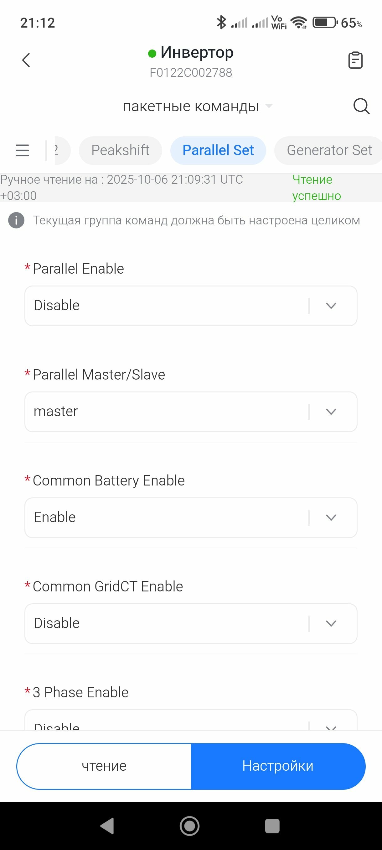

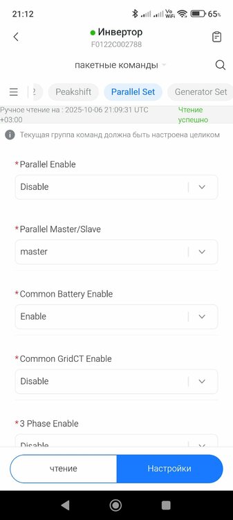

Sergey Tikhonov Опубліковано: 6 жовтня 2025 Поділитись Опубліковано: 6 жовтня 2025 Доброго вечара. Для чаго іменна гэта настройкі. Дзякую Посилання на коментар Поділитися на інших сайтах More sharing options...
Vikctor Опубліковано: 6 жовтня 2025 Поділитись Опубліковано: 6 жовтня 2025 9 минут назад, Sergey Tikhonov сказал: Доброго вечара. Для чаго іменна гэта настройкі. Дзякую У вас більше одного інвертору? Якщо так, то це налаштування для головного інвертору та залежних. 1 Посилання на коментар Поділитися на інших сайтах More sharing options...

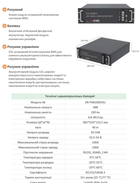

Куркуль Опубліковано: 14 жовтня 2025 Поділитись Опубліковано: 14 жовтня 2025 Підкажіть будь ласка наскільки проблемна ситуація. Купив я гібридну Дею 6К з планами змонтувати її через місяць а до того без поспіху підібрати аккумулятор, а тут обстріл, ажіотах і тд. Я психонув і купив батарею яка же є і не дуже дорога. Але вже через кілька днів після покупки почав ще раз перечитувати параметри і мене насторожило що в характеристиках стоїть номінальна напруга 48В, а не 51,2 як в більшості. Я так розумію я купив 15S батарею. Вона нормально працюватиме з інвертором чи потрібно намагатися повернури поки не пізно і шукати саме 16S? Батарея така: Посилання на коментар Поділитися на інших сайтах More sharing options...
volomoto Опубліковано: 14 жовтня 2025 Поділитись Опубліковано: 14 жовтня 2025 1 година тому, Куркуль сказав: Я так розумію я купив 15S батарею. Вона нормально працюватиме з інвертором чи потрібно намагатися повернури поки не пізно і шукати саме 16S? Все показує на те, що там 15s, що сильно обмежує в майбутньому розширенні системи, тому вона й така дешева, бо ніхто такого не хоче. Краще шукати щось із 16s. Посилання на коментар Поділитися на інших сайтах More sharing options...
Куркуль Опубліковано: 14 жовтня 2025 Поділитись Опубліковано: 14 жовтня 2025 Але 15s теж сумісні з deye? Проблеми розширення через те що таких баратей мало? Посилання на коментар Поділитися на інших сайтах More sharing options...
volomoto Опубліковано: 14 жовтня 2025 Поділитись Опубліковано: 14 жовтня 2025 17 хвилин тому, Куркуль сказав: Але 15s теж сумісні з deye? Проблеми розширення через те що таких баратей мало? Так, таких батарей мало і якщо ви захочете додати ще одну, то вибір невеликий. Практично можна паралелити будь-які 16S між собою, навіть якщо вони від різних брендів і не комунікують між собою, але ви не можете включити паралельно 15s та 16s. 1 Посилання на коментар Поділитися на інших сайтах More sharing options...

Vikctor Опубліковано: 14 жовтня 2025 Поділитись Опубліковано: 14 жовтня 2025 8 часов назад, volomoto сказал: Все показує на те, що там 15s, що сильно обмежує в майбутньому розширенні системи, тому вона й така дешева, бо ніхто такого не хоче. Краще шукати щось із 16s. Наче пілонтеч та інші дайнеси теж 15s і не сказати що ніхто їх не купує. 1 1 Посилання на коментар Поділитися на інших сайтах More sharing options...
