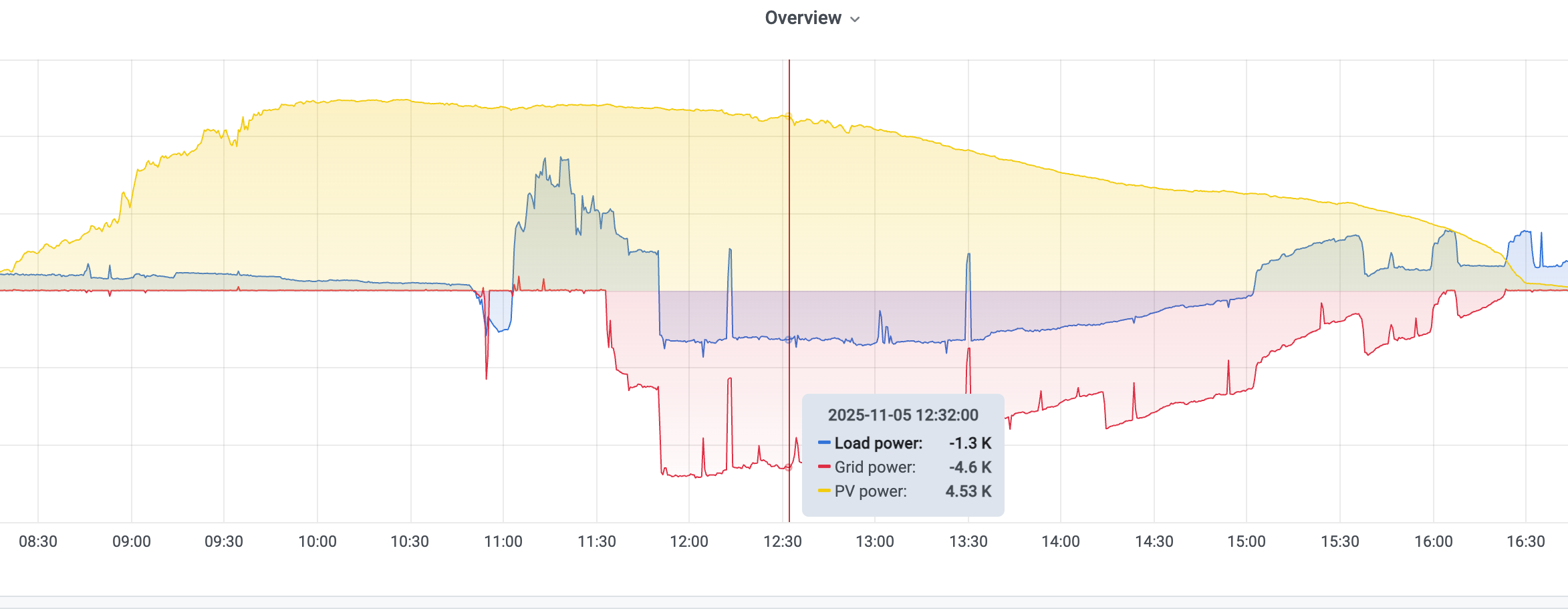

yur43 Опубліковано: 5 листопада 2025 Автор Поділитись Опубліковано: 5 листопада 2025 посилили систему товариша, додавши до 6к гібрида 6к мережевий з відповідним полем. Навіть є лишня енергія для заряду типер. Посилання на коментар Поділитися на інших сайтах More sharing options...

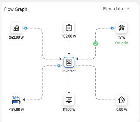

volomoto Опубліковано: 6 листопада 2025 Поділитись Опубліковано: 6 листопада 2025 3 години тому, razzil сказав: Тобто за наявності гібрида, вихід мережевого під'єднується на load гібрида? Можна на лоад, можна на ген і воно буде працювати як при наявній мережі, так і автономно. Різниця між лоад та ген тільки у відобреаженні поточних показників потужності та в обрахунку статистики генерації, а електрично ген та лоад з'єднані всередині інвертора через реле. В мене зараз мікроінвертори тимчасово підключені до лоад, бо я не протягнув окремий кабель від ген порта. Коли генерація мікроінверторів перевищує потужність споживання, то інвертор показує від'ємне навантаження і він не знає скільки саме видають мікроінвертори: В режимі Zero export інвертор буде буде заряджати акумулятор від АС, щоб не було експорту в мережу, і для цього не треба активовувати заряд від мережі. 3 Посилання на коментар Поділитися на інших сайтах More sharing options...
