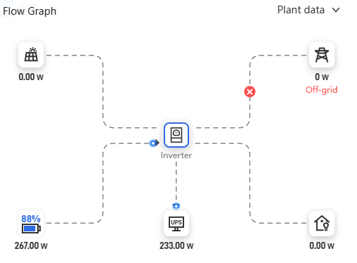

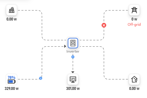

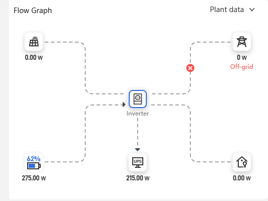

volomoto Опубліковано: 14 листопада Поділитись Опубліковано: 14 листопада 2 години тому, Alvalk сказав: коли тільки підключив все (мережи не було) наступний день, вже батарея заряджена: зараз так: і менше 50 Вт зараз не буває А там де Дея + Фелісіті ось так (це максимум на малому навантаженні): Більше 30Вт споживання буває лише під час навантаження від 500 Вт і вище Ці дані настільки неточні, що б на них не опирався для якихось висновків. Якщо Хочете дійсно знати споживанні інвертора з режимі Zero Export, то ставте окремий точний лічильник на мережу та точний шунт на батарею. То все заводьте в даталогер і тоді вже аналізуйте дані. 2 Посилання на коментар Поділитися на інших сайтах More sharing options...
yurriy Опубліковано: 14 листопада Поділитись Опубліковано: 14 листопада 1 час назад, 90BCO сказал: Сливку Дениса не впізнати. Чорний від роботи 😨 Але ж і біцуху підкачав! 1 Посилання на коментар Поділитися на інших сайтах More sharing options...
Alvalk Опубліковано: 14 листопада Поділитись Опубліковано: 14 листопада 2 часа назад, volomoto сказал: Ці дані настільки неточні, що б на них не опирався для якихось висновків. Якщо Хочете дійсно знати споживанні інвертора з режимі Zero Export, то ставте окремий точний лічильник на мережу та точний шунт на батарею. То все заводьте в даталогер і тоді вже аналізуйте дані. та це зрозуміло, що неточні, але ж не настільки. От зараз два інвертори, навантаження майже однакове, а споживання інвертора відрізняється майже в 2 рази, і це постійно, картина не змінюється. Посилання на коментар Поділитися на інших сайтах More sharing options...
volomoto Опубліковано: 14 листопада Поділитись Опубліковано: 14 листопада 16 хвилин тому, Alvalk сказав: та це зрозуміло, що неточні, але ж не настільки. Плюс-мінус 50 Вт легко. Крім того, не все те, що інвертор передає на клауд, є правдою, тому тільки прямі заміри лічильником треба брати до уваги. 2 Посилання на коментар Поділитися на інших сайтах More sharing options...

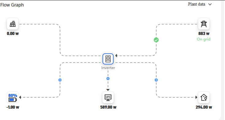

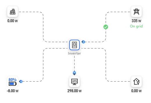

Alvalk Опубліковано: 14 листопада Поділитись Опубліковано: 14 листопада (змінено) 8 часов назад, 90BCO сказал: Ніколи не запізно зробити Factory Reset та почати з початку :)) жарти жартами... але я ж ще не награвся )). Спочатку відімкнув від інвертора мережу, потім вимкнув його і вимкнув батарею, потім увімкнув лише від мережі без батареї, трохи ще погрався - нічого не допомагало. Скинув таки на заводські налаштування. Спочатку злякався, що зламав ))), але потім взяв себе в руки, заставив заспокоїтись і все вийшло ))) Хоча не впевнений, що він перезавантажувався (тому що я трохи не все одразу зробив правильно, а поруч довго не стояв) Після скиду налаштував лише необхідний мінімум. Але цифри щось не дуже змінились. Не будучи впевненим, що після скиду було перезавантаження, вимкнув його і знов ввімкнув. І стало таки набагато краще: Ну не 20 Вт бере інвертор, але не більше 30 Не знаю, що це було, але стало набагато легше на душі... Ще треба заставити себе більше нічого не чіпати в налаштуваннях )) Змінено 14 листопада користувачем Alvalk Посилання на коментар Поділитися на інших сайтах More sharing options...

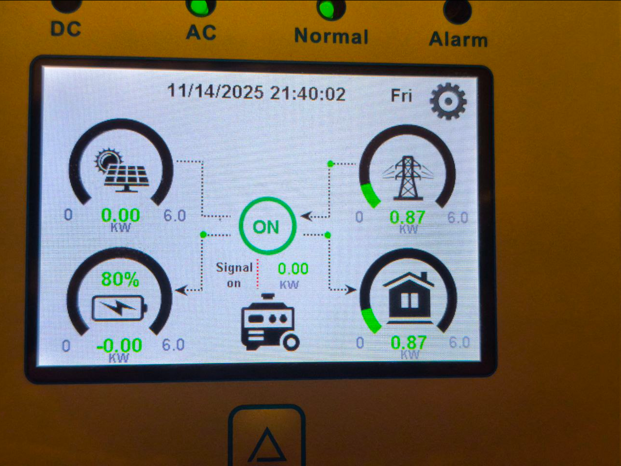

beavis Опубліковано: 14 листопада Поділитись Опубліковано: 14 листопада 12 хвилин тому, Alvalk сказав: жарти жартами... але я ж ще не награвся )). Спочатку відімкнув від інвертора мережу, потім вимкнув його і вимкнув батарею, потім увімкнув лише від мережі без батареї, трохи ще погрався - нічого не допомагало. Скинув таки на заводські налаштування. Спочатку злякався, що зламав ))), але потім взяв себе в руки, заставив заспокоїтись і все вийшло ))) Хоча не впевнений, що він перезавантажувався (тому що я трохи не все одразу зробив правильно, а поруч довго не стояв) Після скиду налаштував лише необхідний мінімум. Але цифри щось не дуже змінились. Не будучи впевненим, що після скиду було перезавантаження, вимкнув його і знов ввімкнув. І стало таки набагато краще: Ну не 20 Вт бере інвертор, але не більше 30 Не знаю, що це було, але стало набагато легше на душі... Ще треба заставити себе більше нічого не чіпати в налаштуваннях )) Хочітє прікол? майже 0 Посилання на коментар Поділитися на інших сайтах More sharing options...
Alvalk Опубліковано: 14 листопада Поділитись Опубліковано: 14 листопада 9 минут назад, beavis сказал: Хочітє прікол? майже 0 прикол - це якщо воно так буде стабільно. А якщо це якісь разові показання (коли не всі дані ще оновилось), то у мене був навіть плюс. Тож не здивували. У мене кожні 5 хвилин оновлюються дані, і стабільно 28-31 Вт (а до того стабільно було 50-60Вт) Та й не тільки по графікам на компі, на самому інверторі дивився, там теж цифри змінились (і відповідають тому, що я показав) Посилання на коментар Поділитися на інших сайтах More sharing options...
beavis Опубліковано: 14 листопада Поділитись Опубліковано: 14 листопада 1 хвилину тому, Alvalk сказав: прикол - це якщо воно так буде стабільно. А якщо це якісь разові показання (коли не всі дані ще оновилось), то у мене був навіть плюс. Тож не здивували. У мене кожні 5 хвилин оновлюються дані, і стабільно 28-31 Вт (а до того стабільно було 50-60Вт) Та й не тільки по графікам на компі, на самому інверторі дивився, там теж цифри змінились (і відповідають тому, що я показав) У мене кожну хвилину оновлюється. Але от Вам з першоджерела: Посилання на коментар Поділитися на інших сайтах More sharing options...
Alvalk Опубліковано: 14 листопада Поділитись Опубліковано: 14 листопада 1 минуту назад, beavis сказал: У мене кожну хвилину оновлюється. Але от Вам з першоджерела: добре вмовили, у вас перепетум мобіле. Ви тільки скажіть, воно у вас постійно так , чи час від часу? 😉 1 Посилання на коментар Поділитися на інших сайтах More sharing options...
beavis Опубліковано: 14 листопада Поділитись Опубліковано: 14 листопада 1 хвилину тому, Alvalk сказав: Ви тільки скажіть, воно у вас постійно так , чи час від часу? Поняття не маю. не рахував ці дрібниці вже років півтора. Глянув тіки тому, що стало цікаво скіки майже без навантаження. Але так як я регулярно оновлюю прошивку, то мабудь китайці вже шось намалювали. 1 Посилання на коментар Поділитися на інших сайтах More sharing options...
