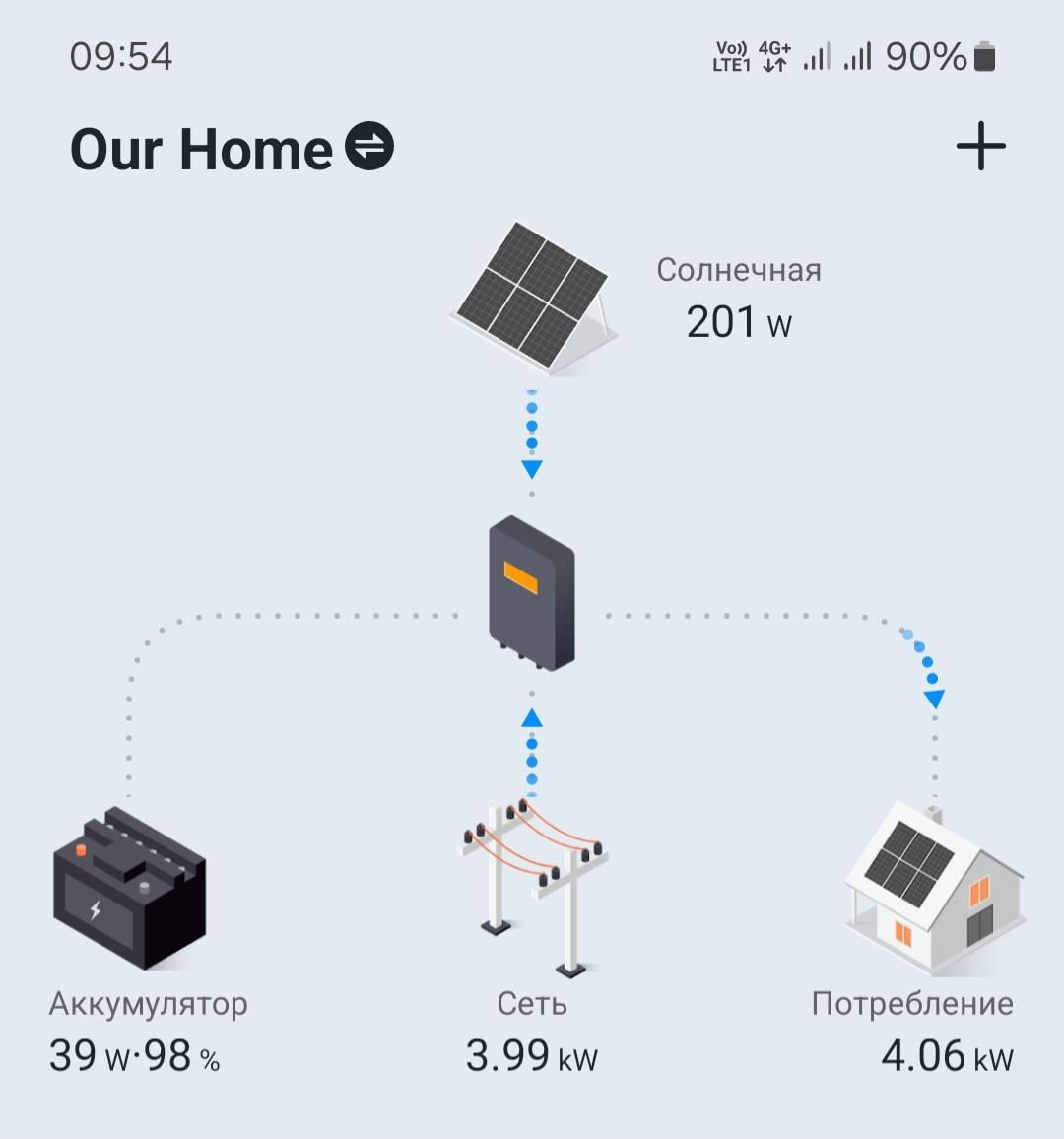

k-master Опубліковано: 17 листопада Поділитись Опубліковано: 17 листопада 14.11.2025 в 17:41, Alvalk сказав: та це зрозуміло, що неточні, але ж не настільки. От зараз два інвертори, навантаження майже однакове, а споживання інвертора відрізняється майже в 2 рази, і це постійно, картина не змінюється. В мене є підозра що китайці особливо не переймались за точність вимірювань. От іноді в мене за даними моніторінга інвертер споживає -108 Вт, іноді -80. Наприклад при відсутності мережі він показує споживання з мережі 12 Вт. Я думаю що там одне одному заважає і купа завад тому показання можуть змінюватись в залежності він режиму роботи та навантаження. Просто коли міряємо споживання в кілька квт то 20 то фігня, коли міряємо споживання інвертора то 20 Вт то багато. Посилання на коментар Поділитися на інших сайтах More sharing options...
90BCO Опубліковано: 17 листопада Поділитись Опубліковано: 17 листопада (змінено) 29 минут назад, k-master сказал: Просто коли міряємо споживання в кілька квт то 20 то фігня, коли міряємо споживання інвертора то 20 Вт то багато. От скільки наразі споживає інвертор (АКБ заряджено) ? Змінено 17 листопада користувачем 90BCO Посилання на коментар Поділитися на інших сайтах More sharing options...
volomoto Опубліковано: 17 листопада Поділитись Опубліковано: 17 листопада 9 хвилин тому, 90BCO сказав: З цієї картинки це неможливо сказати, бо вона оновлюється раз в 5хв і має якісь усереднені значення. 2 Посилання на коментар Поділитися на інших сайтах More sharing options...
DimaF Опубліковано: 17 листопада Поділитись Опубліковано: 17 листопада 18 минут назад, 90BCO сказал: От скільки наразі споживає інвертор (АКБ заряджено) ? 140 ватт? 1 Посилання на коментар Поділитися на інших сайтах More sharing options...
90BCO Опубліковано: 17 листопада Поділитись Опубліковано: 17 листопада 3 минуты назад, DimaF сказал: 140 ватт? 5 минут назад, volomoto сказал: З цієї картинки це неможливо сказати, бо вона оновлюється раз в 5хв і має якісь усереднені значення. "Задача не имеет решений" (С) Посилання на коментар Поділитися на інших сайтах More sharing options...
МакДо Опубліковано: 17 листопада Поділитись Опубліковано: 17 листопада 5 хвилин тому, 90BCO сказав: Задача не Можна ще підійти до екрану інвертора 2 Посилання на коментар Поділитися на інших сайтах More sharing options...
DimaF Опубліковано: 17 листопада Поділитись Опубліковано: 17 листопада 6 минут назад, 90BCO сказал: "Задача не имеет решений" (С) Ну если судить по картинкам из приложухи для смартфона, то мой 12 квт, потребляет от 50 до 130 ватт. Причем максимальное - летом, с охлаждением. 1 Посилання на коментар Поділитися на інших сайтах More sharing options...
k-master Опубліковано: 17 листопада Поділитись Опубліковано: 17 листопада 36 хвилин тому, 90BCO сказав: От скільки наразі споживає інвертор (АКБ заряджено) ? Я не знаю, бо я дивлюсь скільки споживає інвертер з modbus регістра самого інвертора. І все що менше 0 то споживання інвертора + заряд батареї. 1 Посилання на коментар Поділитися на інших сайтах More sharing options...

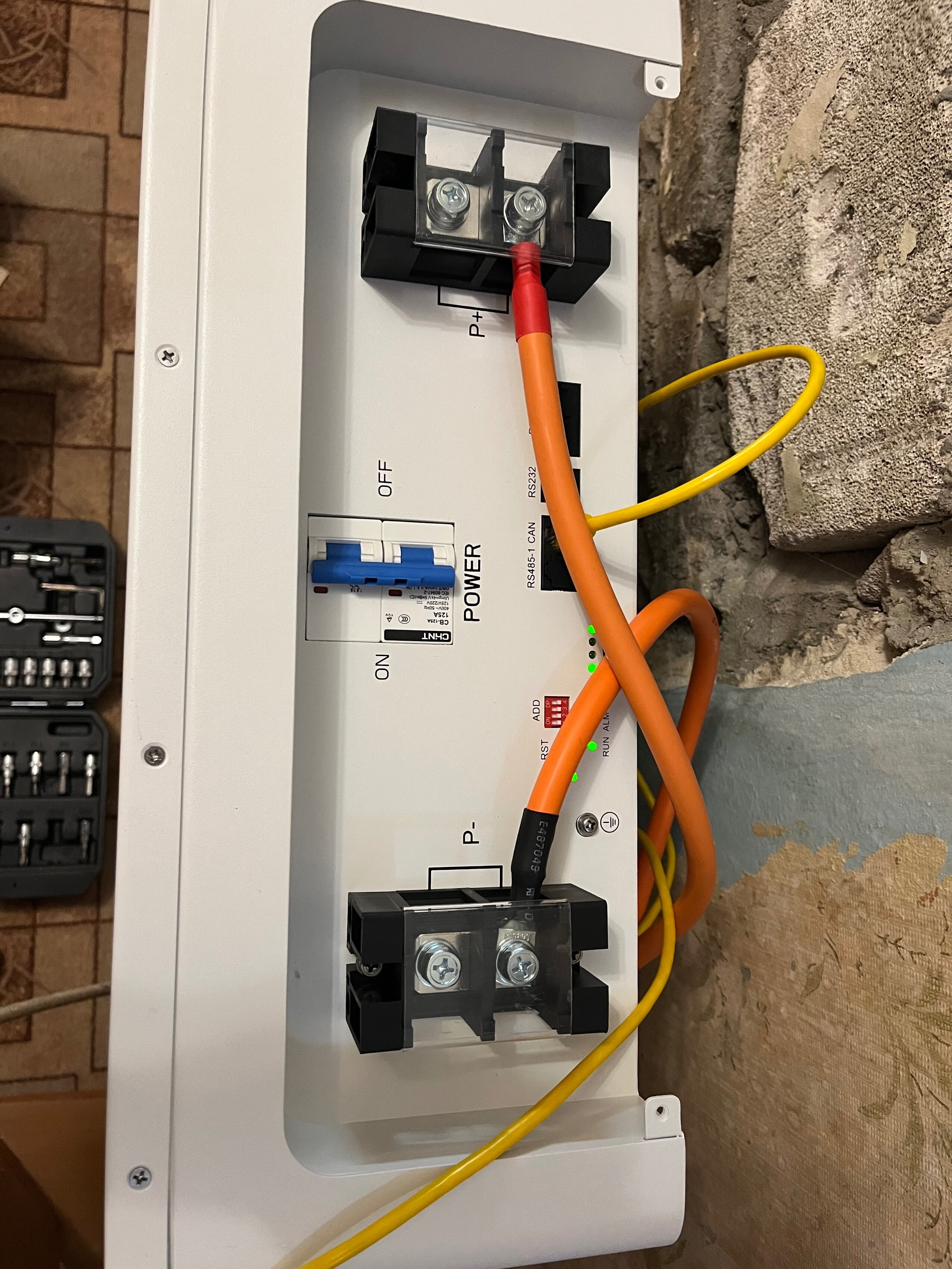

МакДо Опубліковано: 17 листопада Поділитись Опубліковано: 17 листопада 26 хвилин тому, shneider_vova сказав: з автоматом. закрито кришкою, крутити болти лінь, тож без фото Цікаво, на скільки ампер та який форм-фактор АВ. Щось типу такого? Це 10кВтг Посилання на коментар Поділитися на інших сайтах More sharing options...
