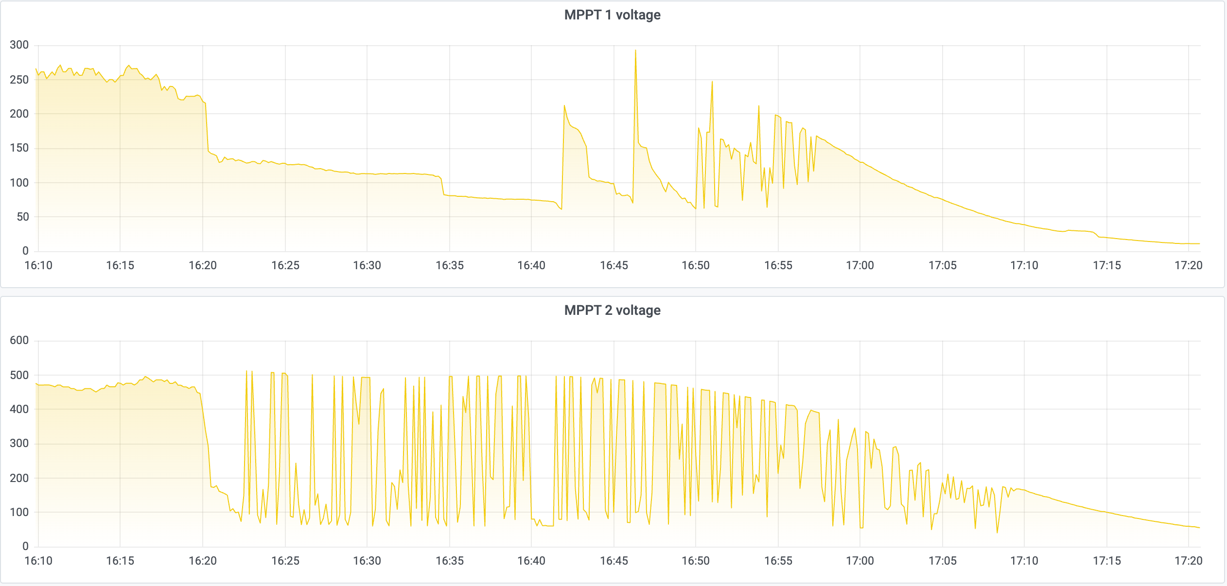

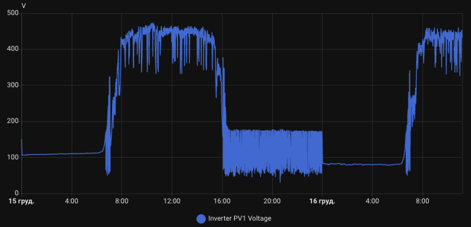

volomoto Опубліковано: 15 грудня 2025 Поділитись Опубліковано: 15 грудня 2025 1 година тому, k-master сказав: А хтось знає що означає світлодіод DC? Означає, що є якась мінімальна напруга хоча б одному сонячному вході. Коли світла мало, то інвертор пробує щось взяти, але напруга провалюється і діод може загаснути. А потім знову загориться через деякий час. Вкінці дня зазвичай отак пилорама: 3 Посилання на коментар Поділитися на інших сайтах More sharing options...
Vikctor Опубліковано: 15 грудня 2025 Поділитись Опубліковано: 15 грудня 2025 1 час назад, МакДо сказал: На вулиці вже темно, але діод DC ще горить. Зазвичай воно тухне, коли вже геть нема з чого генерувати. Воно ще й блимає ввечері - то увімкнеться, то вимкнеться. 1 Посилання на коментар Поділитися на інших сайтах More sharing options...
razzil Опубліковано: 16 грудня 2025 Поділитись Опубліковано: 16 грудня 2025 Добре видно о котрій вимикається вуличний ліхтар на стовпі. 1 Посилання на коментар Поділитися на інших сайтах More sharing options...
