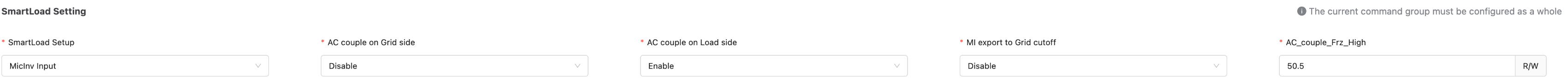

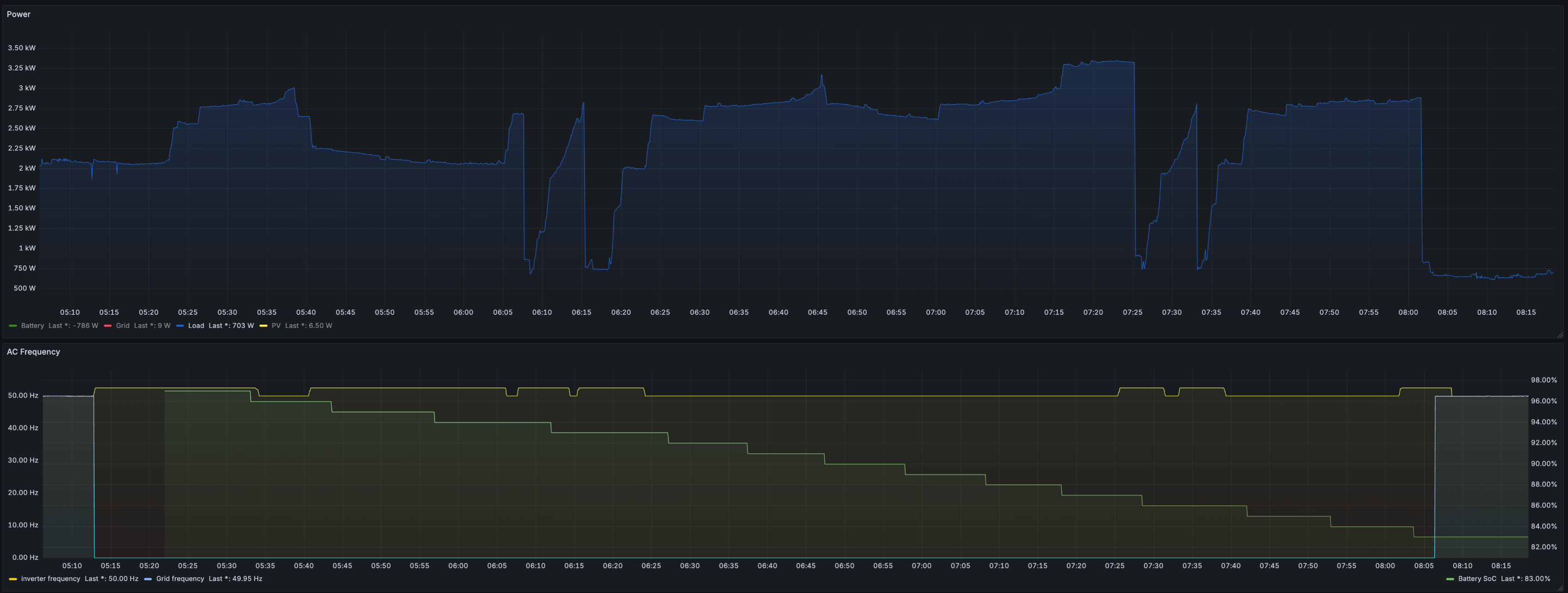

volomoto Опубліковано: 14 січня Поділитись Опубліковано: 14 січня Зловив цікавий глюк чи то фічу 2ф гібрида Деє, до якого на Ген порт підключені мікроінвертори. Коли нема мережі, то гібрид керує потужність мікроінверторів шляхом зміни частоти і макс. значення можна задати в налаштуваннях: В мене зараз 50.5, хоча раніше було 52.5, але про це пізніше. Ситуація виглядає так, що частота залежить і від SoC, і від потужності навантаження, але ця залежність мені не є явною, просто кореляція чітко прослідковується: Буду далі досліджувати, бо дуже не хочеться втрачати генерацію під час відключень мережі. 3 1 Посилання на коментар Поділитися на інших сайтах More sharing options...
90BCO Опубліковано: 14 січня Поділитись Опубліковано: 14 січня 4 минуты назад, volomoto сказал: Буду далі досліджувати... Обережно, бо китайці Вас викрадуть і будете в них за тарілку рису працювать 🙄 6 Посилання на коментар Поділитися на інших сайтах More sharing options...
yurriy Опубліковано: 14 січня Поділитись Опубліковано: 14 січня 1 час назад, volomoto сказал: гібрид керує потужність мікроінверторів шляхом зміни частоти Підвищення частоти знижує потужність мікроінверторів, так? Тобто, максимальне значення, яке задається в налаштуваннях визначає мінімальну потужність мікроінверторів? А щоб повністю їх зупинити (немає ЗТ), яке максимальне значення частоти треба задати? Посилання на коментар Поділитися на інших сайтах More sharing options...
volomoto Опубліковано: 14 січня Поділитись Опубліковано: 14 січня 51 хвилину тому, yurriy сказав: Підвищення частоти знижує потужність мікроінверторів, так? Тобто, максимальне значення, яке задається в налаштуваннях визначає мінімальну потужність мікроінверторів? Так 51 хвилину тому, yurriy сказав: А щоб повністю їх зупинити (немає ЗТ), яке максимальне значення частоти треба задати? То залежить від конкретної моделі МІ, але типово це 52.5 Гц. Зазвичай старт зниження генерації починається з 50.2 Гц з коефіцієнтом -40%/Гц, тобто при при 52.5 Гц буде 100% зниження генерації. 1 1 1 Посилання на коментар Поділитися на інших сайтах More sharing options...

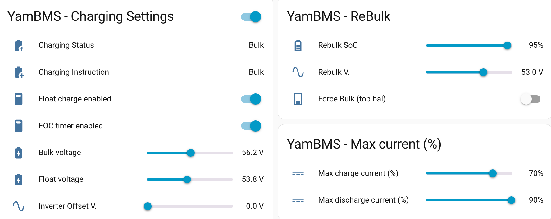

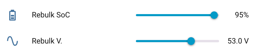

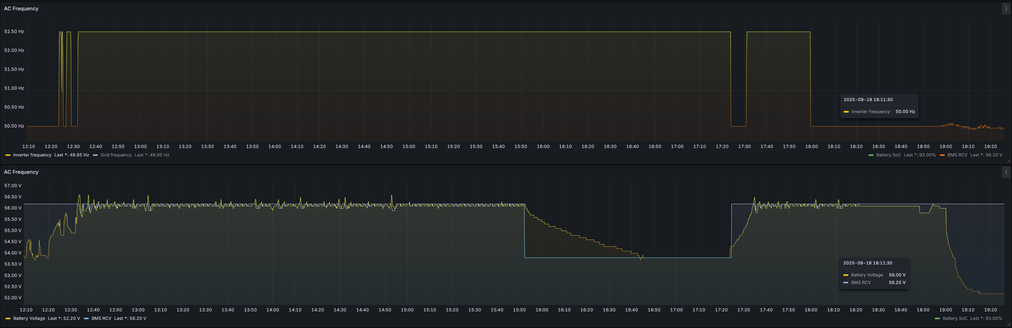

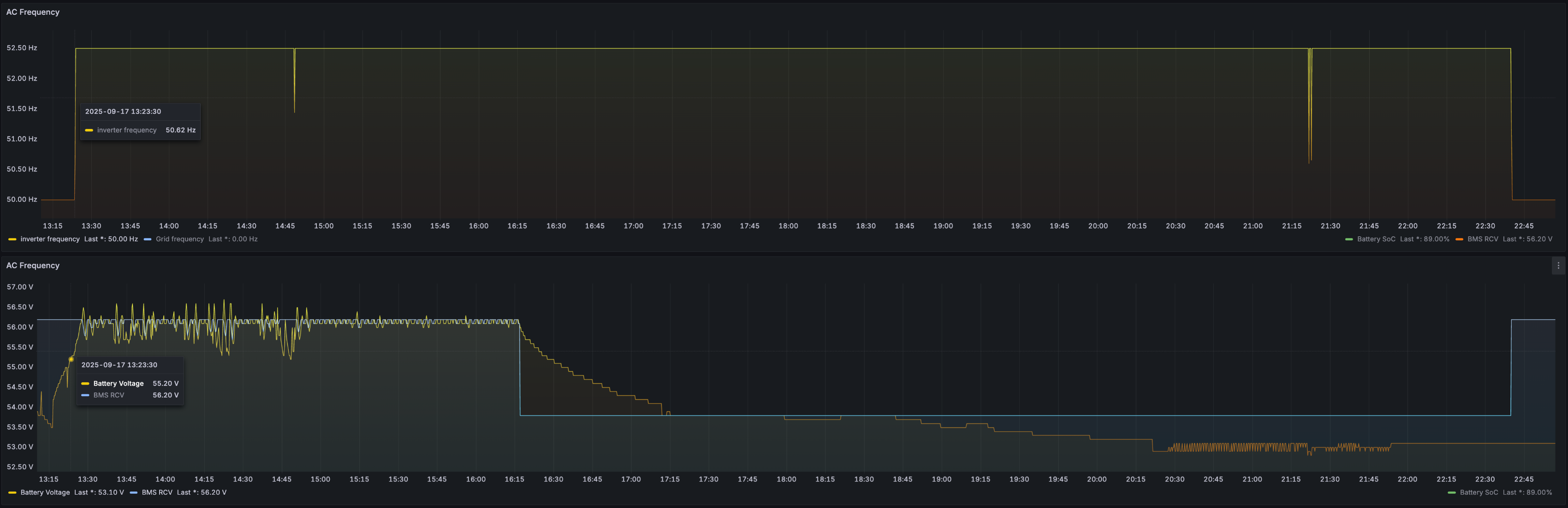

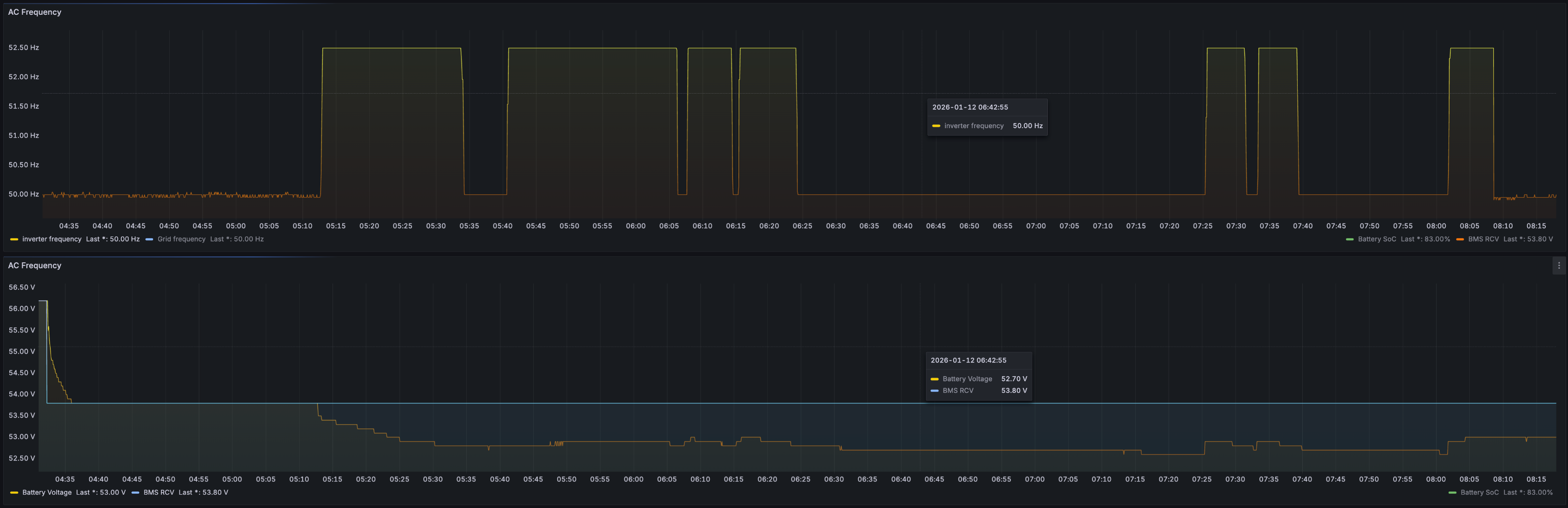

volomoto Опубліковано: 14 січня Поділитись Опубліковано: 14 січня 2 години тому, volomoto сказав: Буду далі досліджувати, бо дуже не хочеться втрачати генерацію під час відключень мережі. Дослідив і все виявилось просто, але нетривіально. Раніше в налаштуваннях була можливість задати межі SoC включення і виключення мікроінверторів і відповідно проміжну зону плавного регулювання, але в останніх прошивках це забрали, тому частота не залежить від SoC. Також частота не залежить від потужності навантаження, бо я перелопатив багато даних і не знайшов такої закономірності. Виявилося, що частота залежить від різниці напруг: поточної батареї і затребуваної БМСкою, тобто RCV. В мене батарея зарядилась до 100% і перейшла у флоат, який в моєму випадку задає RCV 53.8 В. Якщо різниця RCV та напруги батареї більша, ніж 1 В, то частота росте і генерація обмежується: Коли не було відключень електрики, то я не дуже звертав увагу на таку поведінку, але стало цікаво чи такі ситуації були раніше, тому я порився в архівах даних і знайшов кілька випадків. Наприклад в серпні було довге відключення і при досягненні напруги в 55.2В, тоді як RCV 56.2, частота підстрибнула і трималась такої поки не виконались re-bulk умови моєї бмс і RCV знову не піднялось до 56.2 В: Майже весь час в плаваючому режимі напруга батареї була на дуже близькою до RCV, крім кількох короткочасних моментів, коли було велике навантаження. Також є трохи дивний випадок, коли правило різниці в 1 В не завжди виконувалося і я не маю тому пояснення: Найпростішим вирішенням проблеми є відключити флоат в БМС, але я б не хотів тримати комірки на високій напрузі довго, тому спробую спочатку змінити умови re-bulk на ось такі: Тобто якщо після переходу на флоат напруга впаде до 53 В або SoC знизиться до 95%, то RCV буде дорівнювати bulk напрузі, яка в мене на рівні 56.2 В: 2 1 1 Посилання на коментар Поділитися на інших сайтах More sharing options...
