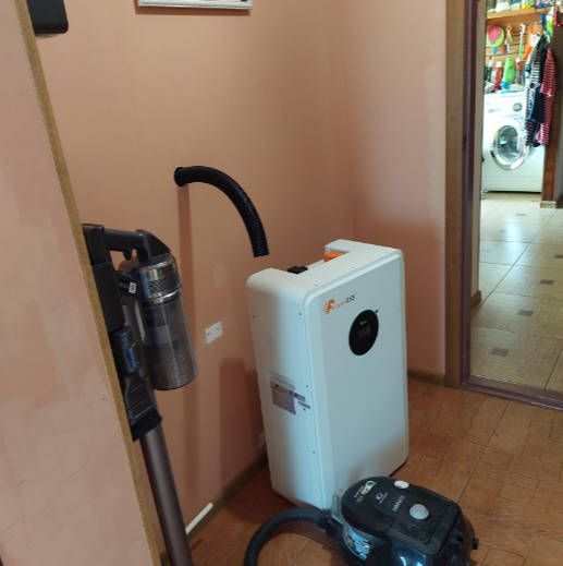

90BCO Опубліковано: 5 вересня 2024 Поділитись Опубліковано: 5 вересня 2024 Нарешті мої "комірки" приїхали ! 🥳 8 Посилання на коментар Поділитися на інших сайтах More sharing options...

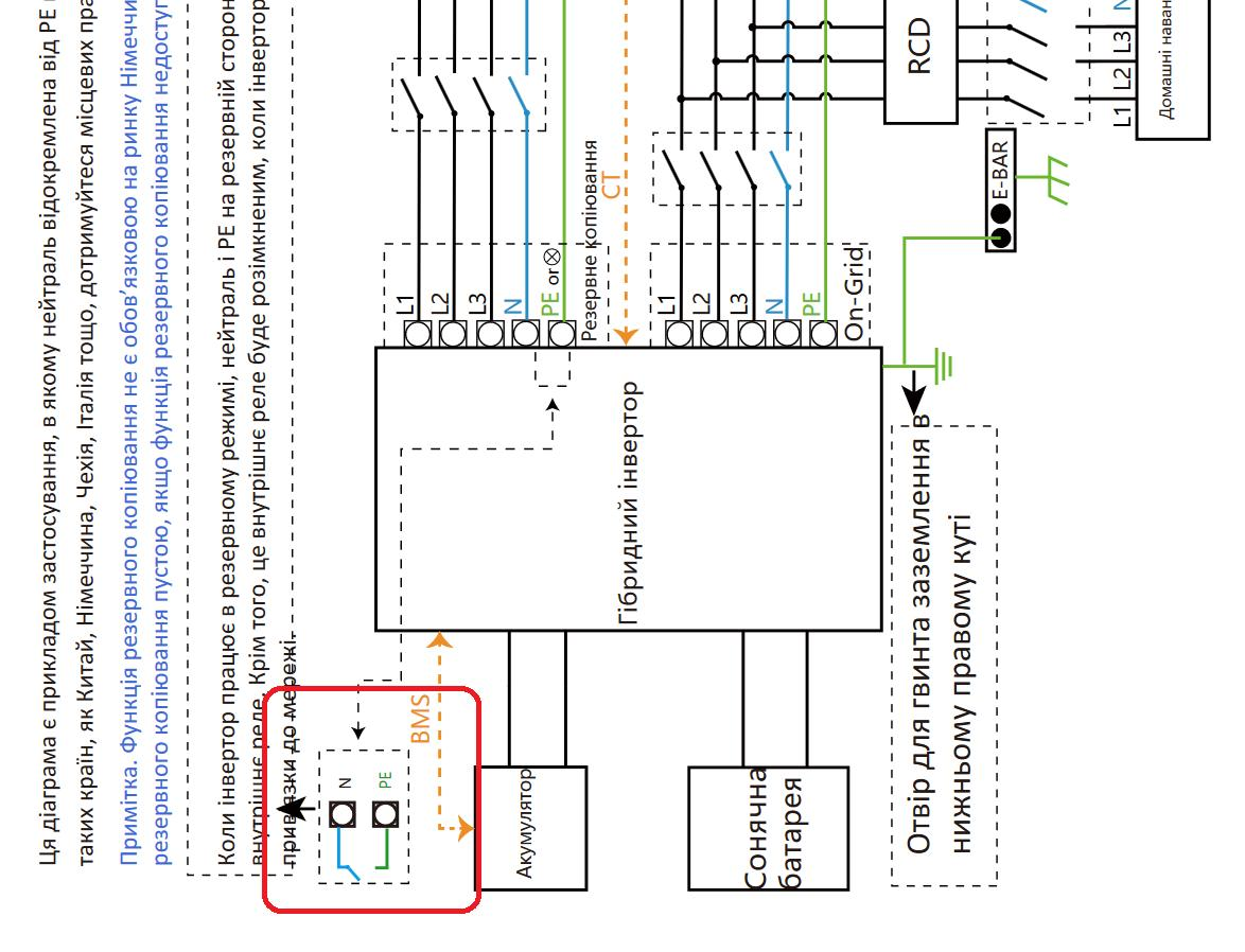

volomoto Опубліковано: 5 вересня 2024 Поділитись Опубліковано: 5 вересня 2024 Виглядає так, що я помилявся щодо PE-N бондінгу і отут німець (точніше він австрієць) каже, що 3ф деє має вбудоване реле, яке з'єднує землю і нейтраль, якщо в налаштуваннях вибрати (чи то забрати) Signal Island Mode - В нього навіть ПЗВ на вході вибило, коли це реле замкнулось. Робота цього реле залежить від версії прошивки, але швидше за все якщо ця опція є в налаштуваннях, бо значить є і реле. 1 1 Посилання на коментар Поділитися на інших сайтах More sharing options...
Vikctor Опубліковано: 5 вересня 2024 Поділитись Опубліковано: 5 вересня 2024 1 час назад, volomoto сказал: Виглядає так, що я помилявся щодо PE-N бондінгу і отут німець (точніше він австрієць) каже, що 3ф деє має вбудоване реле, яке з'єднує землю і нейтраль, якщо в налаштуваннях вибрати (чи то забрати) Signal Island Mode - В нього навіть ПЗВ на вході вибило, коли це реле замкнулось. Робота цього реле залежить від версії прошивки, але швидше за все якщо ця опція є в налаштуваннях, бо значить є і реле. А я вже з ніг збився розшукуючи то реле))) І ще дивувався чому це в українському перекладі мануала вказано саме "внутрішнє" реле... Спойлер 1 Посилання на коментар Поділитися на інших сайтах More sharing options...
90BCO Опубліковано: 5 вересня 2024 Поділитись Опубліковано: 5 вересня 2024 1 час назад, Vikctor сказал: А я вже з ніг збився розшукуючи то реле))) Забудьте про нього. Тут мається на увазі от що: коли користуються чотирьохполюсні вимикачі, то небажано, щоб N інвертора висів "у повітрі". Тому пропонують його "землити". Там, де триполюсні використовують, то там усі N об'єднані. Якось так. Посилання на коментар Поділитися на інших сайтах More sharing options...
volomoto Опубліковано: 5 вересня 2024 Поділитись Опубліковано: 5 вересня 2024 2 години тому, Vikctor сказав: А я вже з ніг збився розшукуючи то реле))) І ще дивувався чому це в українському перекладі мануала вказано саме "внутрішнє" реле... З документацією в Деє дуже погано і багато всього треба вивчати експериментально або через сапорт, але для цього треба мати час і нерви, особливо із сапортом. Тому важко точно сказати чи є то реле всередині, бо завод випускає нові ревізії інверторів в тому самому корпусі з тою самою назвою моделі, а ревізію можна взнати тільки по серійному номеру. Коли приїде до вас інвертор, то треба його спочатку підключити тільки до акумулятора, а тоді заміряти напругу між нулем та землею з галочкою Signal Island Mode і без неї. Там ви будете точно значи чи є всередині реле чи ні. 3 1 Посилання на коментар Поділитися на інших сайтах More sharing options...
Vikctor Опубліковано: 5 вересня 2024 Поділитись Опубліковано: 5 вересня 2024 34 минуты назад, volomoto сказал: З документацією в Деє дуже погано і багато всього треба вивчати експериментально або через сапорт, але для цього треба мати час і нерви, особливо із сапортом. Тому важко точно сказати чи є то реле всередині, бо завод випускає нові ревізії інверторів в тому самому корпусі з тою самою назвою моделі, а ревізію можна взнати тільки по серійному номеру. Коли приїде до вас інвертор, то треба його спочатку підключити тільки до акумулятора, а тоді заміряти напругу між нулем та землею з галочкою Signal Island Mode і без неї. Там ви будете точно значи чи є всередині реле чи ні. Та ми в іншой гілці наче досягли згоди, що оце замикання N на РЕ в автономному режимі обумовлена виключно вимогами місцевих законодавств в країнах, де це регламентується. У нас наче немає подібних вимог і інвертори чудово працюють з наскрізним нулем. 1 Посилання на коментар Поділитися на інших сайтах More sharing options...

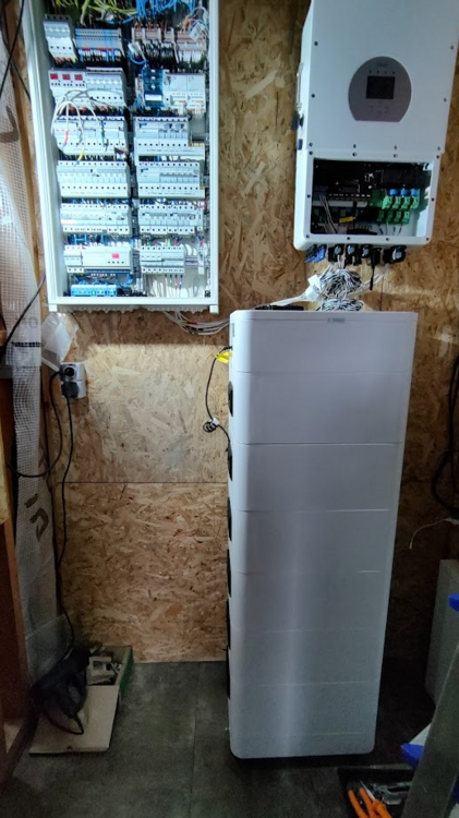

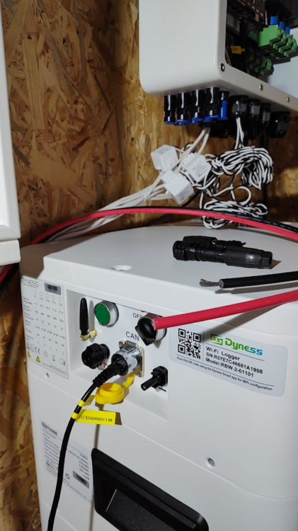

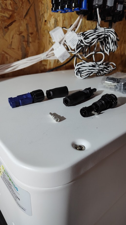

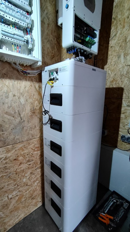

Телесистемы Опубліковано: 5 вересня 2024 Поділитись Опубліковано: 5 вересня 2024 (змінено) Сборка 3Ф Deye sun20k-sg01hp3 + Dyness Tower: Tower Base, Battery Module HV9637 х 6, Tower BDU Сегодня подготовили все для подключения, все потребители через инвертор, также байпасс Тауер имеет степень IP54, - заточен под PV - чтобы устанавливаить в технических помещениях холодных и влажных. Собирается методом навески один на другой и имеет в связи с защитой влагозащищенные разьемы, которые необходимо обжимать пресс-клещами Это так наз. - высоковольтная система, напряжение батарейки сейчас 610В, ну и ,соотв, достатчно 6квадратов соединения между бат и инвертором Змінено 5 вересня 2024 користувачем Телесистемы 7 Посилання на коментар Поділитися на інших сайтах More sharing options...

volomoto Опубліковано: 5 вересня 2024 Поділитись Опубліковано: 5 вересня 2024 3 години тому, Vikctor сказав: Та ми в іншой гілці наче досягли згоди, що оце замикання N на РЕ в автономному режимі обумовлена виключно вимогами місцевих законодавств в країнах, де це регламентується. У нас наче немає подібних вимог і інвертори чудово працюють з наскрізним нулем. Деє в автономному режимі розриває нуль і тоді нуль на виході має великий потенціал відносно землі. Цей потенціал співмірний з потенціалом фаз, що унеможливлює роботу захисних пристроїв, які базуються на замірі витоку струму на землю. Іншими словами ПЗВ перестає працювати, а в системі ТТ ПЗВ є обов’язковим і це чітко регламентується. 1 Посилання на коментар Поділитися на інших сайтах More sharing options...
Vikctor Опубліковано: 5 вересня 2024 Поділитись Опубліковано: 5 вересня 2024 14 минут назад, volomoto сказал: Деє в автономному режимі розриває нуль і тоді нуль на виході має великий потенціал відносно землі. Цей потенціал співмірний з потенціалом фаз, що унеможливлює роботу захисних пристроїв, які базуються на замірі витоку струму на землю. Іншими словами ПЗВ перестає працювати, а в системі ТТ ПЗВ є обов’язковим і це чітко регламентується. Знов вся концепція змінюється( Таки відчуваю доведеться переробляти ТТ, яка мене цілком влаштовує, на кастровану TNC-S... Посилання на коментар Поділитися на інших сайтах More sharing options...
