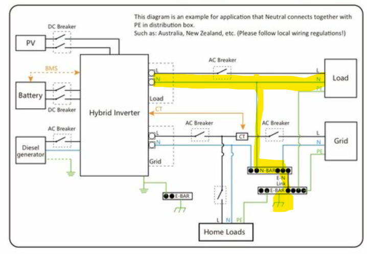

ну так і в схемі підключення вам намальовано - при ТТ не об'еднано, при TN-C-S об'єднано.
О, перший раз такі є відповідь що таки існує варіант де не треба обьеднувати, не зря ж воно намальовано
бо звісно ж якщо все всюди фактично те саме TN-C-S то там питань нема...
І теперь приходимо до початку, можно сказати вимога обьеднувати від вельмішановного пана Dalet, як то видно в відео і заземлення схема ТТ
Бо звичайному селі, де стара лінія ніхто ніякого заземлення не має, окрім власного
вам всю минулу сторінку про це писали....
де відео що пан вимагає об'єднувати нулі при ТТ для інвертора DEYE ?
вся минула сторінка ісписана обьеднувати без ніяких аргументів, тож писали трохи інше
а стосовно пана - то я і писав про то що бачив відео с LuxPower

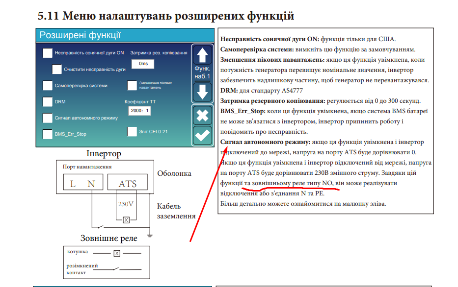

Яке реле порадите для заземлення нуля після інвертора . В мене в хату приходить фаза і ноль , земля саморобна. Автомати однополюсні.
  • Дізлайк 1
14 хвилин тому, kortesFx сказав:
Вже ніби була дискусія і дійшли висновку, що реле вже вбудоване в середину. Поки я цього не знав, то придбав NO контактор, що тепер спочиває на поличці)

Теж так вважав , але вчора дивився інструкцию і натрапив на таке...Screenshot_19.png.87a6938cb80fe29a4d7a0a9797475508.png

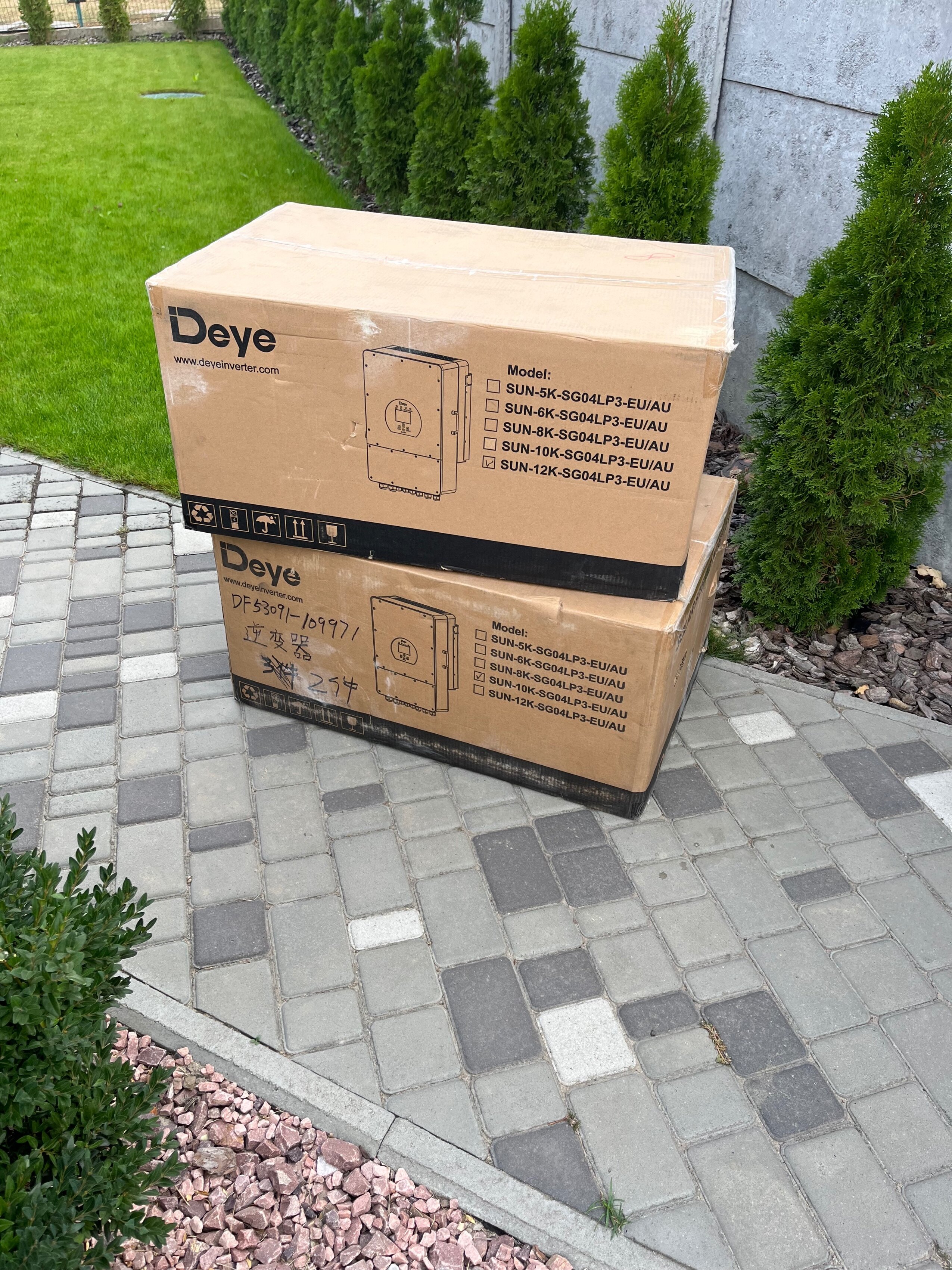

6 часов назад, МакДо сказал:
Пливли, їхали і приїхали. Тепер я офіційний спільник.
Я трішки подофигів з розміру коробки. В багажник ледве влізла. Довелось навіть шторку зняти. Хотів ще заїхати в інше відділення посилки забрати, але місця в багажнику для них вже не залишилось)
Аналогічно. А ще з ваги інвертора)))
6 минут назад, МакДо сказал:
До ваги я готувався, бо знав її. А за розміром з тих девайсів що купляв для домогосподарства більше коробка тільки у газонокосарки.

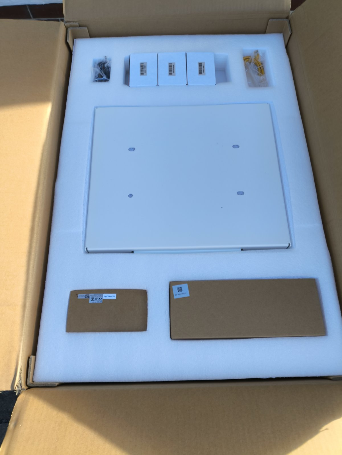

Я до речі в захваті від пакування. Коробка з дуже товстого картону, та ще й доповнена кутниками картонними ж + найбільш товстий та щільний  пінопласт із всіх пакувальних варіантів що я бачив. Дуже відповідаольний підхід виробника.

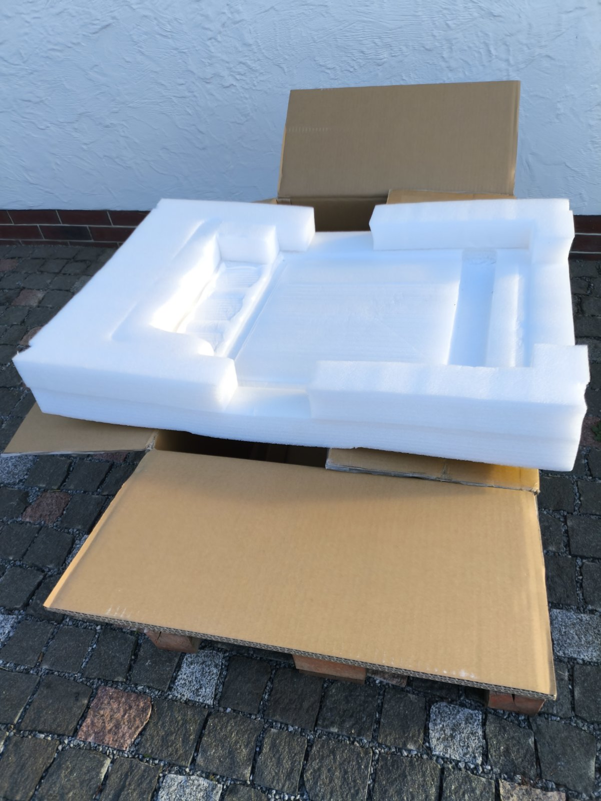

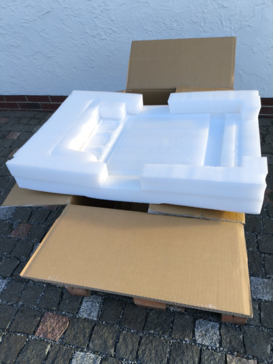

Це нижня плита:
Зверху така само, тільки ще з дрібницями у отворах:
  • Лайк 7
