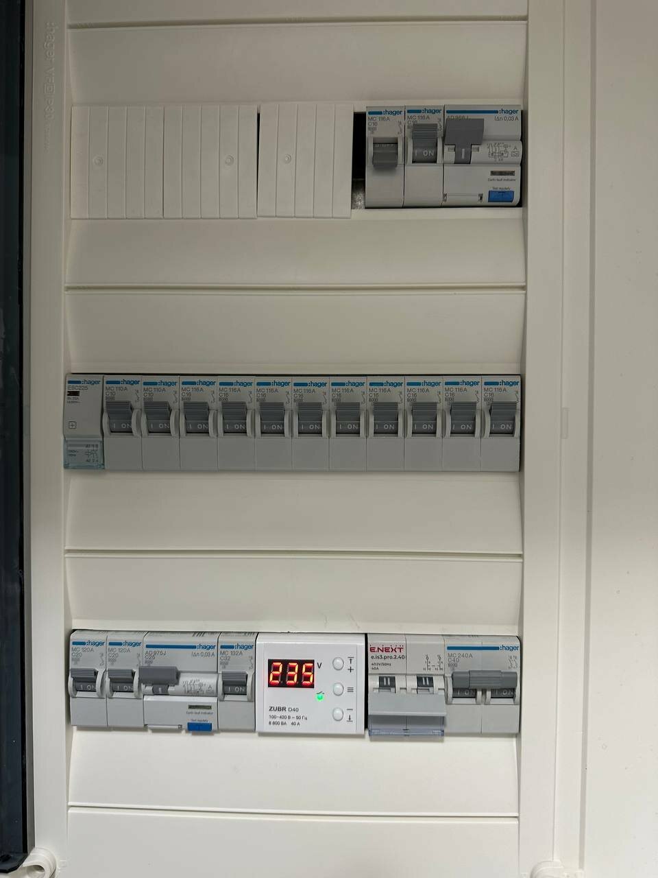

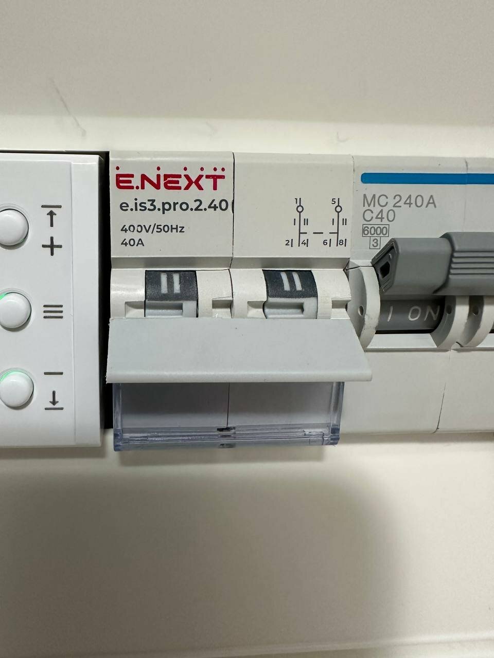

Вітаю всіх. Підскажіть хто встановлював собі при ремонті перемикач резерву потужності для Екофлоу ? Я собі за мету ставив встановити Екофлоу в мережу так щоб дитина 12 років на щитку перемикала лише ОДИН перемикач у разі якщо світло пропало або навпаки включилось. При цьому Екофлоу має бути постійно включене в розетку як на зарядку самого себе так і на живлення всієї квартири через кабель вилка-вилка (тобто два кабелі одночасно)... Але електрик прийшов і поставив чомусь два перемикача замість одного. Один мовляв треба вмикати коли заряджаеш сам екофлоу (фото 1, Хагер звичайний яких у щитку багато), а другий щоб перемикати живлення квартири з міської мережі на Екофлоу і назад коли світло дадуть (Енехт, фото 2). Бо інакше каже Екофлоу буде заряджати саме себе ...

Вітаю. Я робив так, як ви описали з самого початку. Перемика Місто-Екофло має бути «перекидним», а автомат на заряд Екофлоу - стояти до перекидного. В цьому разі мережі: Місто/Екофлоу не зможуть ніяким чином зустрітись. Екофлоу теж не зможе «заряджати себе» бо живлення на зарядку буде йти від Міста.
Навіть коли працює квартира від Екофлоу і виикається Місто - просто починає заряджатись станція, а куартира дивиться від Екофлоу. Для хорошого електрика реалізувати таку схему не проблема.
Зробіть як я, зарядка у не резервовану розетку, а перекидний на резервовані. чи просто виведіть окрему розетку для єкофлоу до перемикача резерву

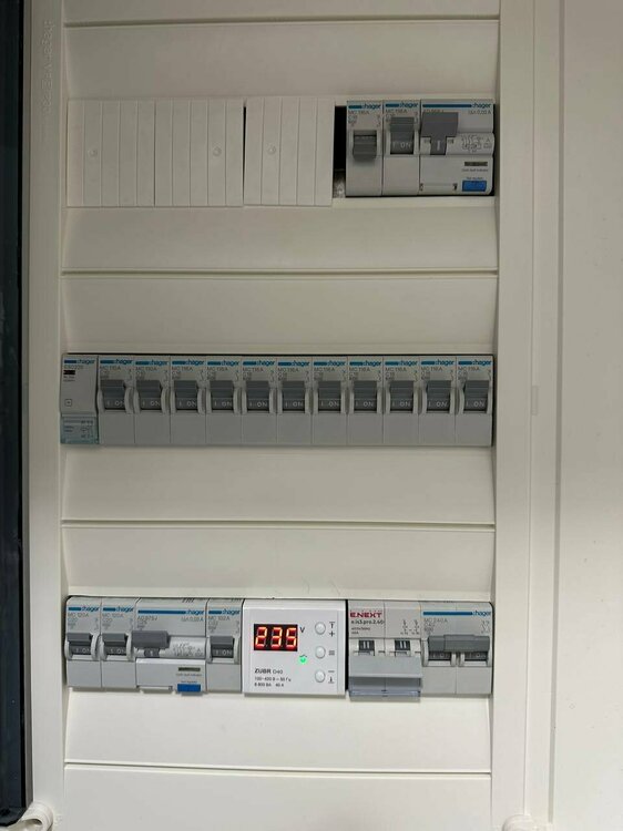

Та в мене кондіционеру нема. Як що вирублять газ запалю буржуйку. Тим паче що в мене від генератора весь будинок працює, а від інвертора тільки нижній ряд автоматів. На фото можна глянути що там:

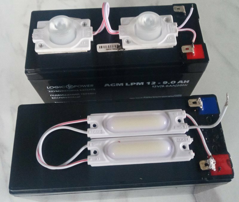

Самоклеючий модуль 12В 1.5W, в нас є в любому електромагазині, ставлю на холодильник і добре відбивається від білої стелі, бо на столі сліпить очі, ще треба кнопку припаяти
Змінено користувачем normal

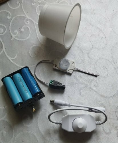

Если накрыть модуль матовой пластиковой баночкой или ведерком, свет становится вполне комфортным. Еще можно включить через диммер для светодиодов. Такой светильник нас очень выручал во время светомаскировки.
