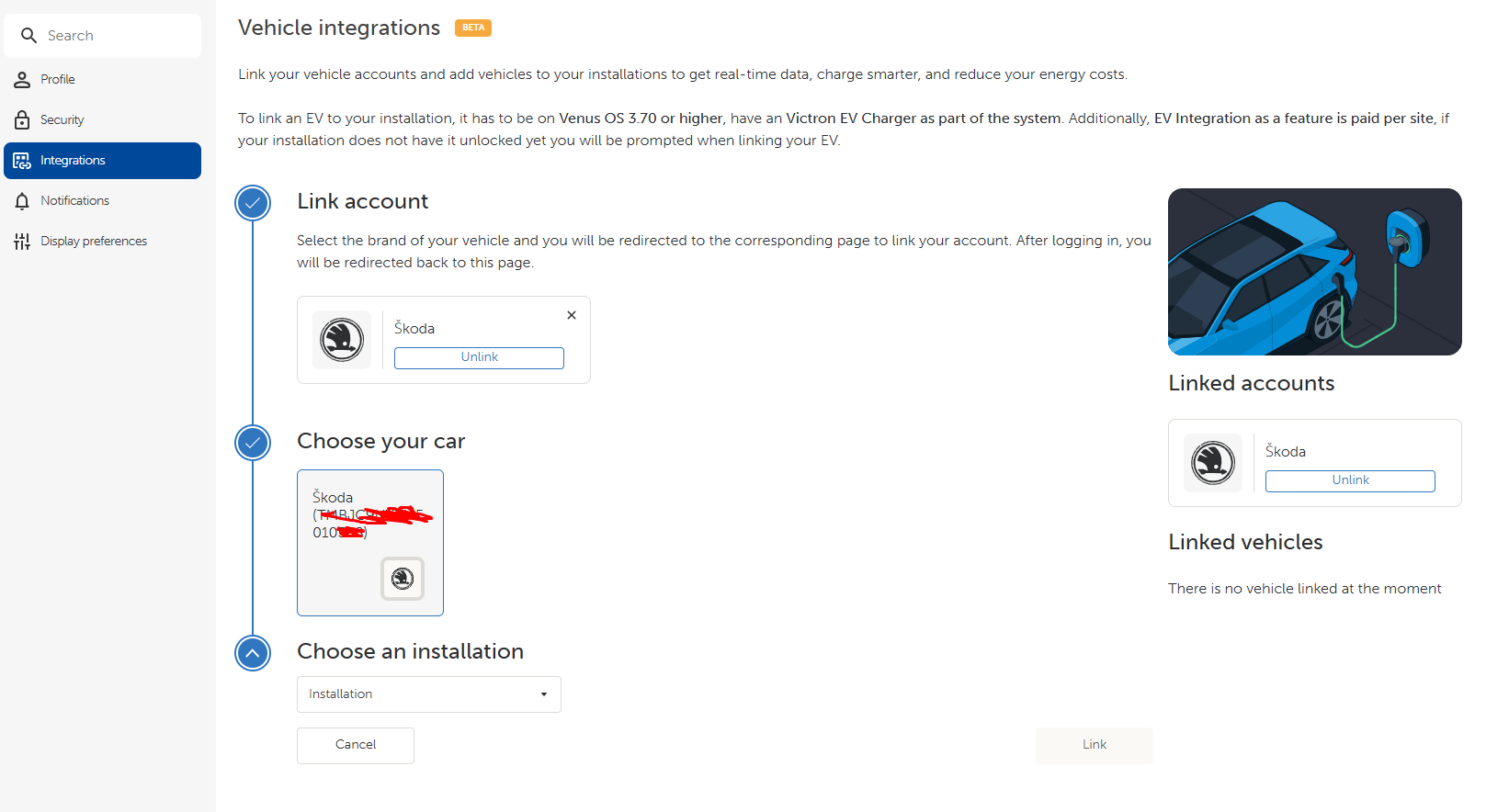

vovarpd Опубліковано: 20 лютого Поділитись Опубліковано: 20 лютого В бета версії вже є інтеграція електромобіля в екосистему Victron. Треба мати їхній чарджер. Будуть дані по заряду на дашборді, і інтеграція з Dynamic ESS. Щоб не заряжати зайвий раз з мережі якщо є багато сонця наприклад (по прогнозу). Попробував на своїй електрошкоді, наче працює, але так як немаю їхньої зарядки то далі затестити не вийшло З поганого. Це поки бета то безплатно, а як піде в продакшен то хочуть 60 євро в рік 1 Посилання на коментар Поділитися на інших сайтах More sharing options...

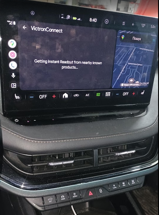

vovarpd Опубліковано: 23 лютого Поділитись Опубліковано: 23 лютого (змінено) Сьогодні оновився VictronConnect. Крім того що додали повну статистику з VRM, мене особисто порадував анонс інтеграції з android auto. Побіг попробувати. Но нажаль в зоні дії реб, не зміг зконектити телефон до машини. Завтра попробую глянути що там зробили. www.victronenergy.com/blog/2026/02/23/victronconnect-app-v6-30 Змінено 23 лютого користувачем vovarpd Посилання на коментар Поділитися на інших сайтах More sharing options...

vovarpd Опубліковано: 24 лютого Поділитись Опубліковано: 24 лютого З андроїдом щось пішло не так Наскільки можу здогадуватися з повідомлення - то девайси мають бути в самій машині і доступні по блютузу. Ну я розумію що в кемперах , яхтах і автобусах десь так і буває, але мені треба ремоут ))) В самому додатку на телефоні все працює.. всі дані є. 1 Посилання на коментар Поділитися на інших сайтах More sharing options...
Mr. D Опубліковано: 24 лютого Поділитись Опубліковано: 24 лютого (змінено) 48 хвилин тому, vovarpd сказав: З андроїдом щось пішло не так Наскільки можу здогадуватися з повідомлення - то девайси мають бути в самій машині і доступні по блютузу. Ну я розумію що в кемперах , яхтах і автобусах десь так і буває, але мені треба ремоут ))) Ви ж казали Bluetooth ні до чого. ) A remote - це VRM. ) Змінено 24 лютого користувачем Mr. D Посилання на коментар Поділитися на інших сайтах More sharing options...
vovarpd Опубліковано: 24 лютого Поділитись Опубліковано: 24 лютого (змінено) 25 хвилин тому, Mr. D сказав: Ви ж казали Bluetooth ні до чого. ) A remote - це VRM. ) Я казав про планшет в ролі монітора для консолі. Там зовсім інший додаток gx display, то до цього victronconnect немає ніякого стосунку. Дані з VRM вже інтегровані у victronconnect в цьому релізі. Змінено 24 лютого користувачем vovarpd Посилання на коментар Поділитися на інших сайтах More sharing options...

vovarpd Опубліковано: 25 лютого Поділитись Опубліковано: 25 лютого (змінено) З android auto справи кепські. А я вже розкатав губу )) Ось офіційна відповідь Віктрона мені на фейсбуці: Цитата The Android Auto app is intended to work with local products for monitoring vehicle-installed systems but not remote installations via VRM. It uses Bluetooth to gather data via the Instant Readout feature on our Smart products Короче кажучи то для кемперів. Тобто тільки ті девайси які мають блютуз і по суті їздять зі мною в машині )))) В мене таких девайсів нема. Може дані з VRM колись потім допиляють. Не дуже то і хотілось ))) Змінено 25 лютого користувачем vovarpd 1 Посилання на коментар Поділитися на інших сайтах More sharing options...
