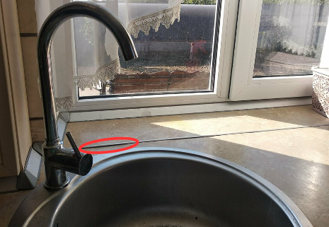

А що там не так зі стільницею? Чи це такий дизайнерський вишук!?.

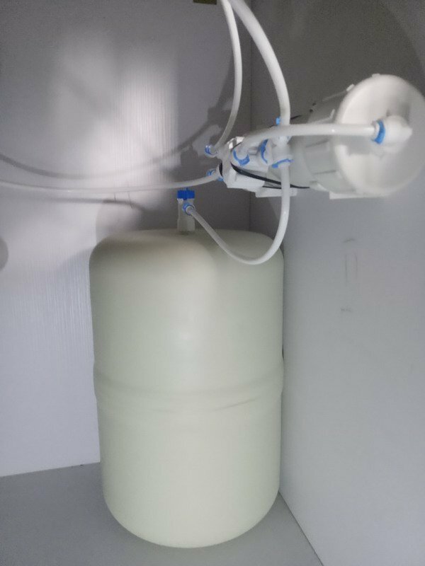

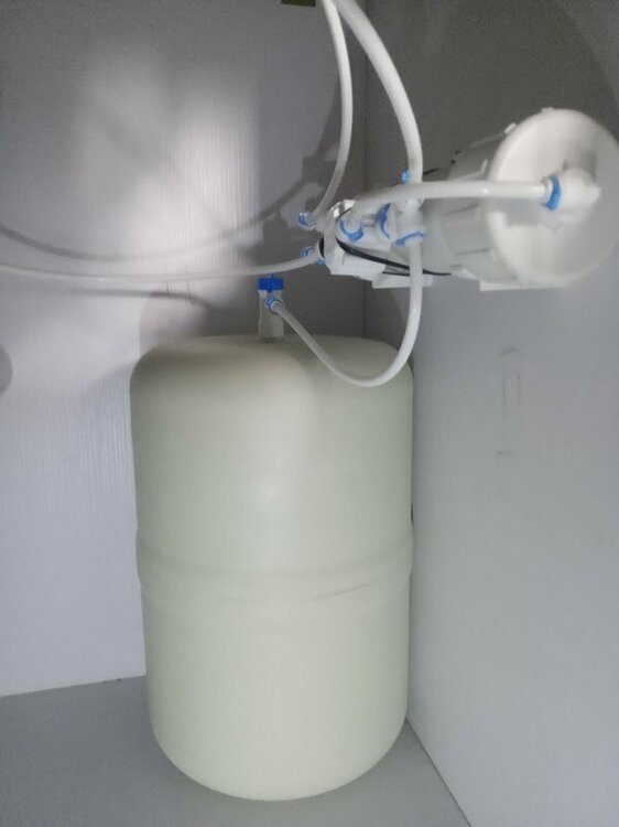

11 годин тому, Nesnakomez сказав:
можете вкратце описать, какой именно?
Ось мої комплектуючі, збирав сам, там одна трубка заходе з холодною водою, а виходять дві (на змішувач і в дренаж)
Накопительный бак Tank PAC TP-12P
Шаровый кран Organic CV1144-Q
Мембранный элемент DuPont FILMTEC™ TW30-1812-100HR
Корпус мембраны Kaplya KP-H7224W 2,5"
Одинарный хомут Organic CL2500W 2шт
Авторегулятор 4-х ходовой клапан Atlas Filtri
Ограничитель потока Organic FR2260-Q
Дренажный хомут Organic CU114B-Q
Эластчиный полиэтиленовый шланг Kaplya KP-PE14W-10
