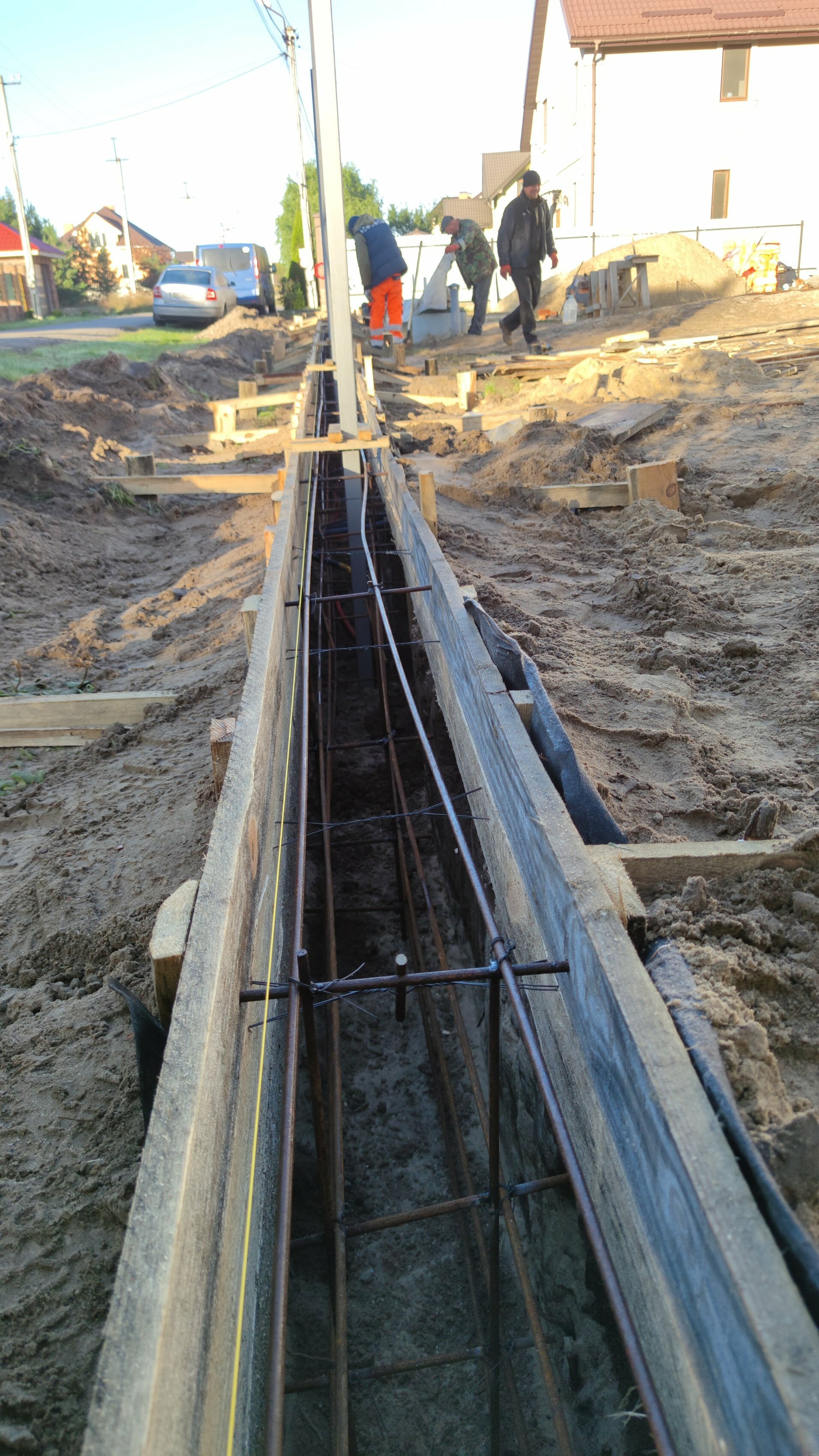

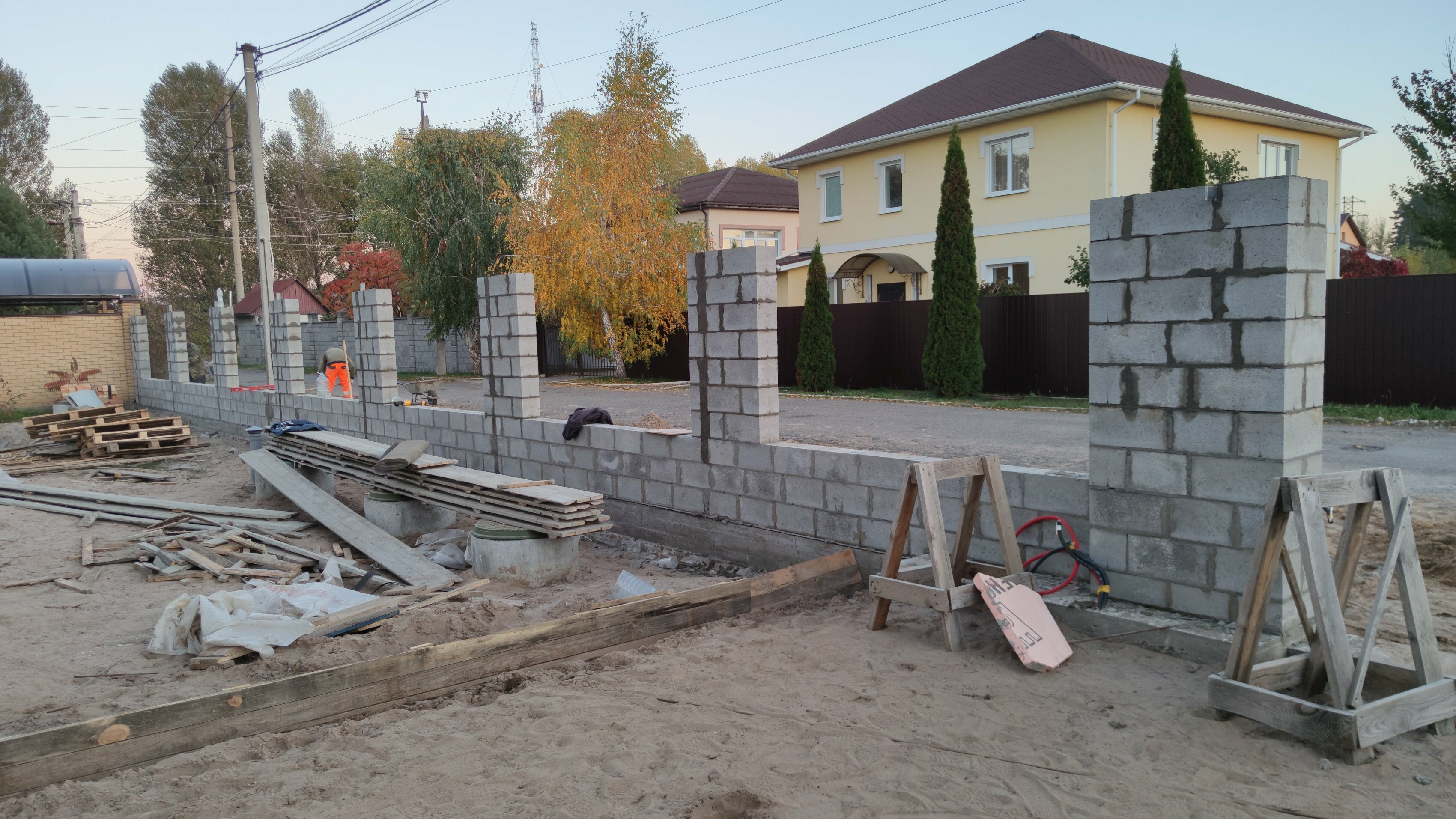

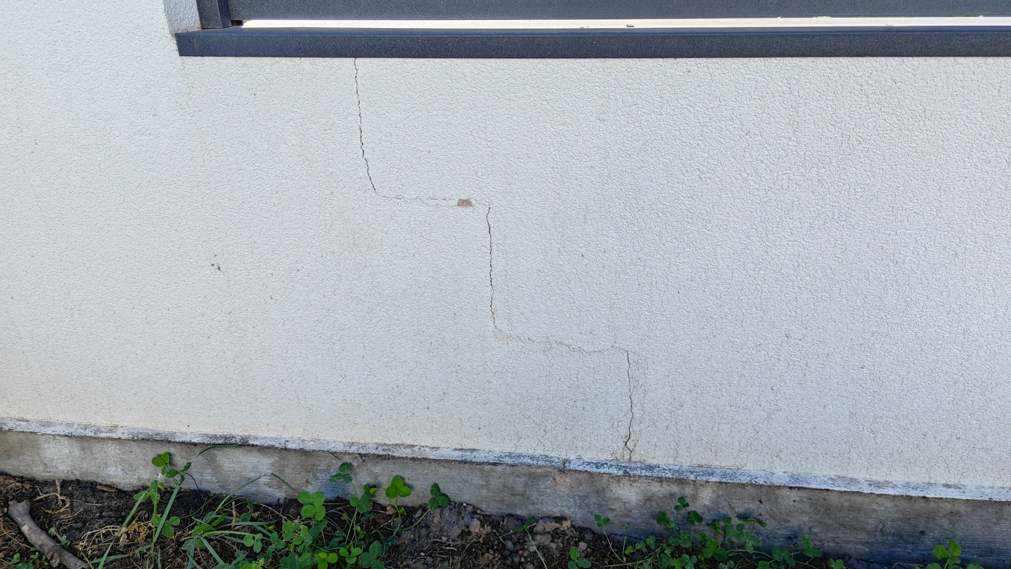

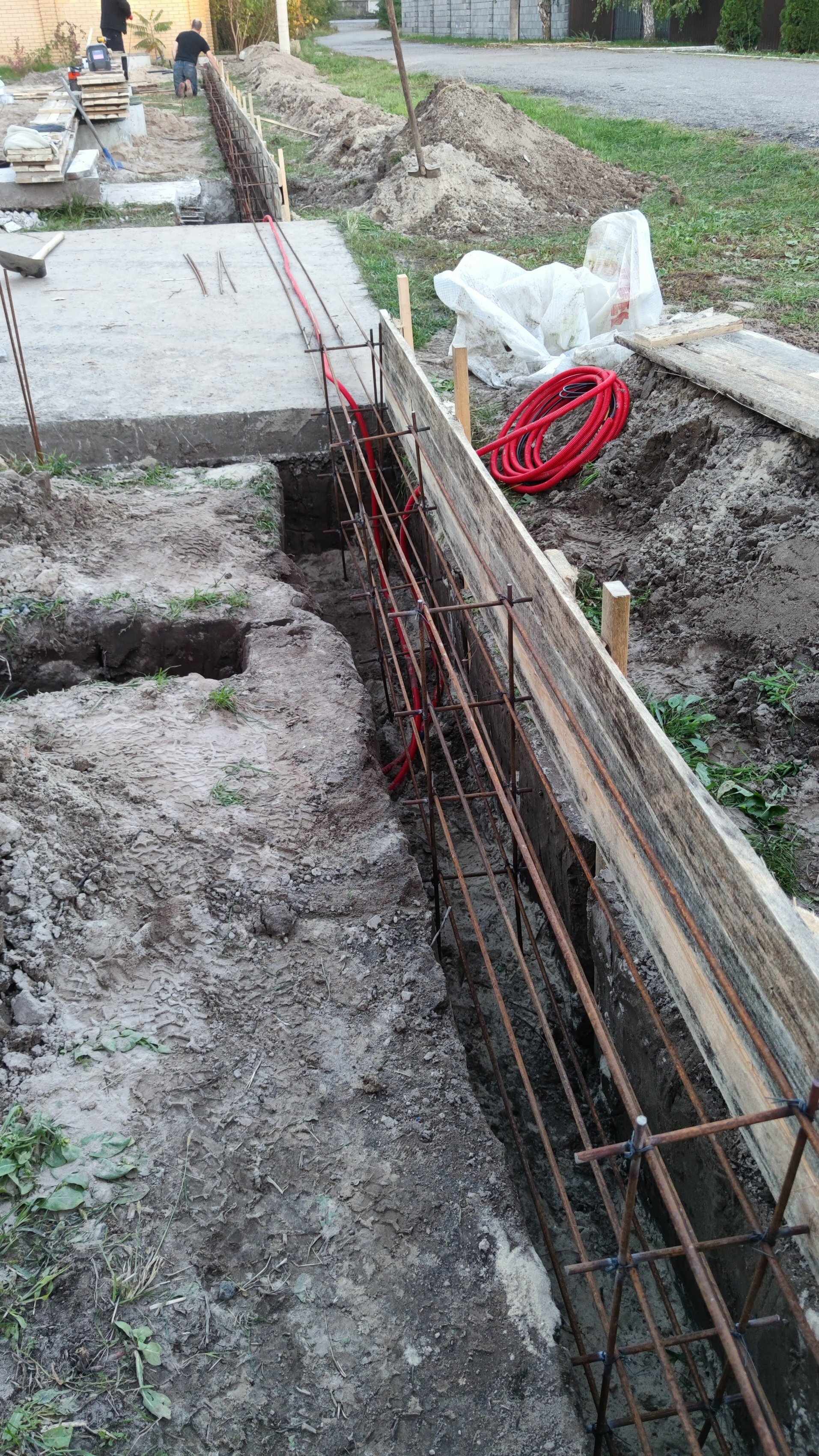

Зробив паркан, наче перевірені хлопці будували, я все бачив, весь процесс, все добре, але пішли тріщини. Наразі таких місць 3 шт, всі дуже схожі.
Конструктив:

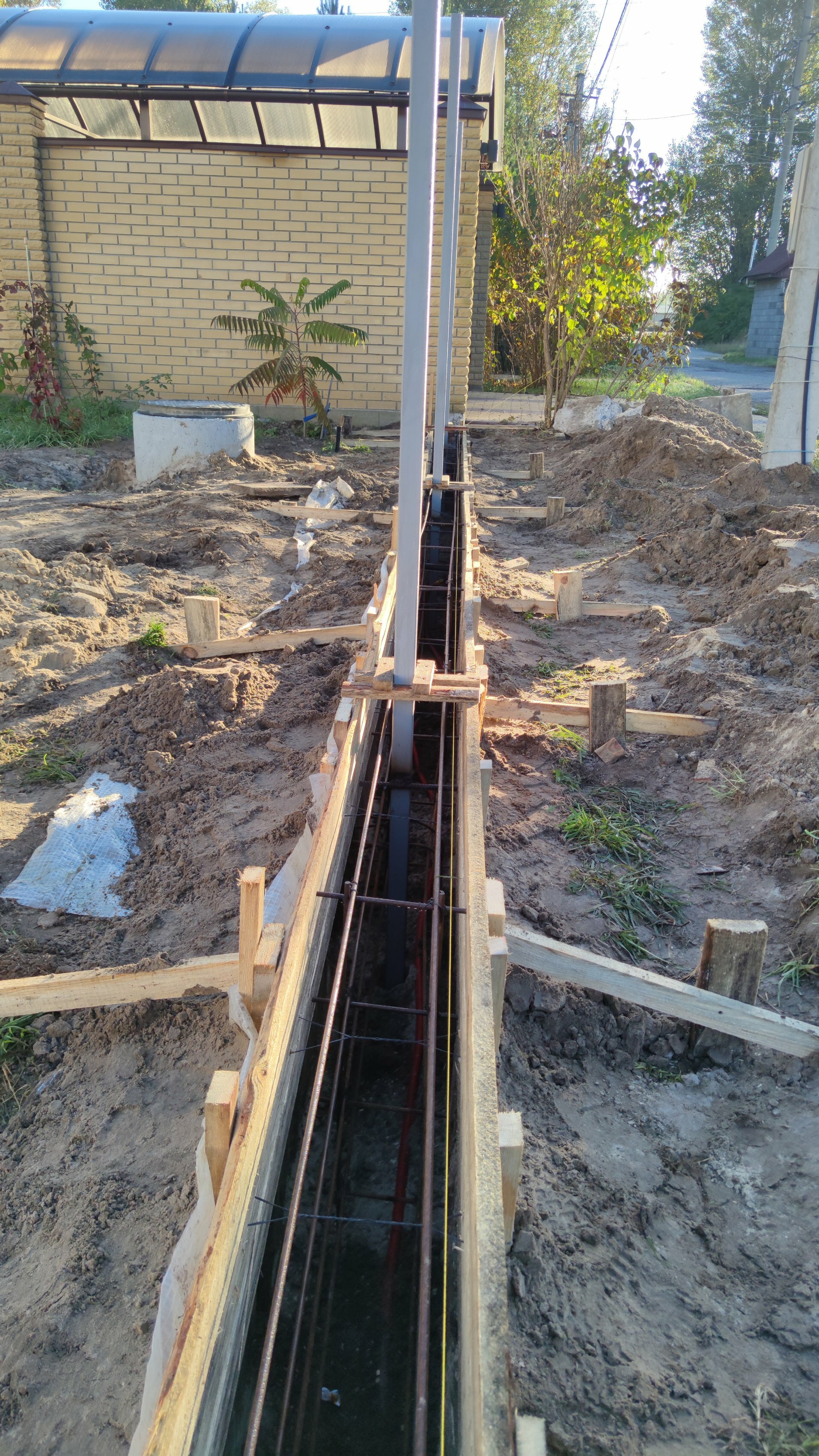

* Фундамент десь 70см глибиною, 60 в землі, 10 зверху, армований, арматура 8мм, бетон міксер БСГ В25 Р3 F 200 W6 (М350)
* Стіни бетонні блоки, потім затянули клеем для утеплювача (Полімін П20) із армуванням сіткою (так як фасад робиться)
* Погрунтували грунтуючою фарбою Грунт-фарба CERESIT CT-16 з кварцовим піском
* Нанесли баранець Штукатурка Ceresit CT 174 Silicone-Silicate Aquastatic
* Довжина прольоту 260см, стовп 80см

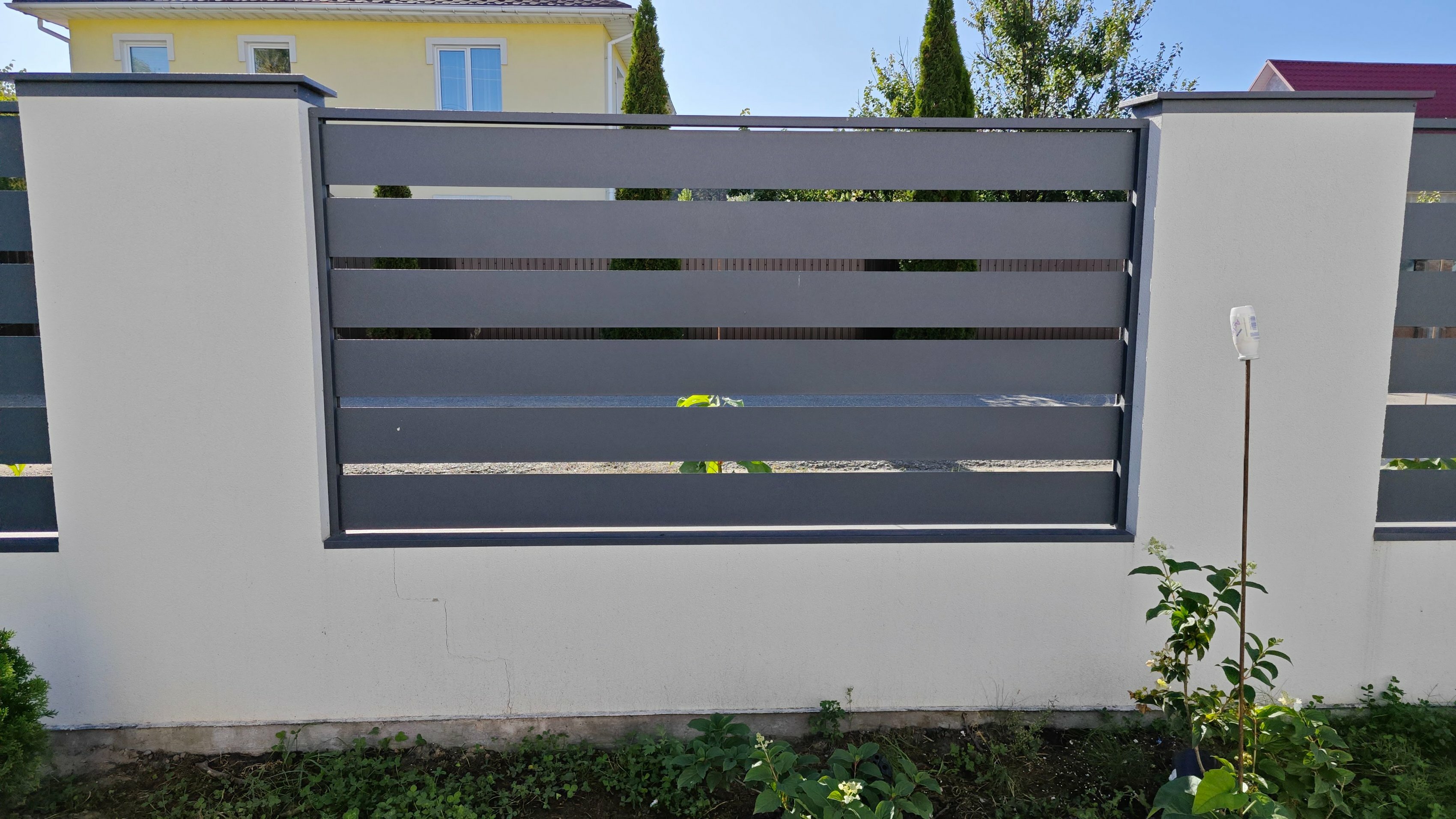

Це було восени, навесні вже я побачив тріщини у фасаді, тріщини по формі блоків, з обох сторін паркану.
Перша думка була: фундамент тріснув, але ми його робили із запасом міцності, брали добрий бетон у міксері + візуально тріщин немає на верхній частині фундаменту.
Прошу поради, хочу докопатися до причин того, шо сталося, оскільки паркану меньше року, а вже така підстава.
Знаю, шо баранець погано ремонтується і ремонт влетить у копійочку (окрім того, треба демонтувати ламелі, шо теж довго), тому поки НЕ планую ремонтувати, докопатися до першопричин і в залежності від першопричин цих тріщин буду обирати рішення на майбутнєIMG_20231010_111114.thumb.jpg.a74e3436b82a7fc81e9211816ba06956.jpg

а чого він мав не лопати? Земля замерзає, тиск з різних боків ламає стрічку, деформаційних шарів між стрічкою і грунтом немає.
...потому-что грунт промерзает до отм.-900мм, а глубина Вашего фундамента только 600мм.

Трещина же по блокам идёт, значит П20 и сетка не работают или их там нет.

Такого типу стрічки в землі завжди лопають. Щоб не лопали, треба робити обсипку дренуючим матеріалом з обох боків, або утеплену обмостку.
44 минуты назад, sidus сказал:
35м.п.
Це много. Це балка довжиною 35 м.п та висотою 0.7 мп. Ось вона і тріснула. В мене робили розділ кожні 20 м.п Забійте та живіть з цим))
Ну как нет, если есть, повторю: я видел и фоткал весь процесс, все там есть.
Просто армируй не армируй, шов все равно слабее блока бетонного, логично?

Не обов'язково. У вас занадто мала висота фундамента над землею , і тріщину ви просто можете не помітити.  Ретельно перевірте весь фундамент (з обох боків) , а не тільки у місцях тріснувших блоків. Тріщина може бути будь-де. Тріщини добре видно , якщо змочити поверхню.
ІМХО. Фундамент дав осадку , а тріщини не видно  тому , що на поверхню фундамента виходить вже її волосяна частина , а основна в землі.
Заглиблення 60-70см потребує ущільнення , так як на такій глибині земля ще не достатньо всілась , немає цільника. Скоріш за все дно траншеї ви не ущільнювали. І , можу помилятись але араматуру 8мм в якості силової не використовують.
А хіба обов'язково повинна бути тріщина? Може фундамент тільки прогнувся на кілька мм, а розчин блоків не такий гнучкий і тріснув, і демфер у фундаменті тоді не врятує

А під ущільненням розуміється слой піску + трамбовка?  Ми робили невеличку подушку і проливали іі водою. Грунти теж не сильно пучиністі, супесь і трохи суглинків в основному.
8мм арматура була використана, тому шо вона вже була, залишки. Але наче перекрили діаметр кількістю
