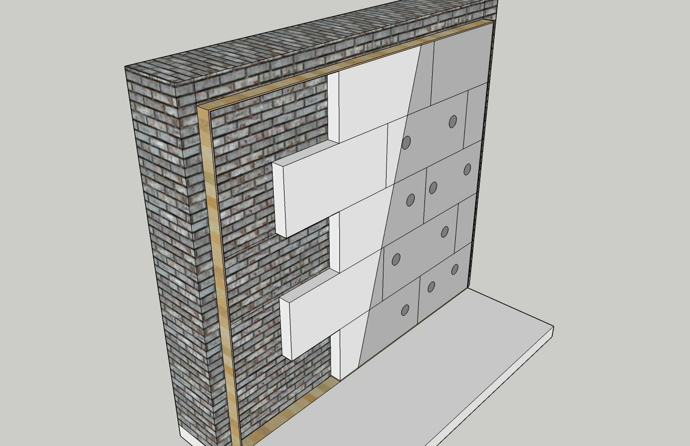

Еще вариант. Если вдруг пенопласт. Вид утеплителя я бы выбирал, исходя из того "Куда его девать после демонтажа?"
По периметру стены крепим доску epicentrk.ua/ua/shop/doska-debo-tselnaya-20kh100kh2000-mm-sosna-.html меньшей стороной к стене. Так, чтобы получить бортик 100 мм.
Крепим с помощью этих штук. epicentrk.ua/ua/shop/ugolok-profstal-metallicheskaya-nalichie-reber-zhestkosti-100x50x35mm-1-8mm.html
Закладываем эту рамку листовым пенопластом общей толшиной 100 мм.
Покупаем полиэтиленовую пленку.
дюбель-зонтики. epicentrk.ua/ua/shop/mplc-dubel-zontik-s-metalliceskim-gvozdem-termogolovkoj-i-udlinennoj-raspornoj-cast-u-10x180-ki-mt-10x180-1edee7e1-fff0-61ba-89e7-b777970a15ec.html  или epicentrk.ua/ua/shop/mplc-dubel-zontik-s-metalliceskim-gvozdem-i-raspornoj-cast-u-10x180-ki-m-10x180-1edee7e2-0048-6752-bafc-b777970a15ec.html
Пленку крепим по периметру к доске через планку. И дополнительно зонтиками к стене через пенопласт.
1 годину тому, Propeller сказав:
І пінопласт під плівкою блогополучно зацвіте.
Аксіома: Паропроникність зсередини на зовні повинна зростати.
51 минуту назад, andrey_ka сказал:
Читаем первый пост.
  1. Глинянная штукатурка.
  2. Временно.
  3. На зиму. Расцветает все весной.
  4. Учитывая аксиому (а это святое :) ) делаем в полиэтилене 28 проколов гвоздем (4 шт на 1 м кв). Диаметр 1 мм. Число не из головы. Есть формула.
