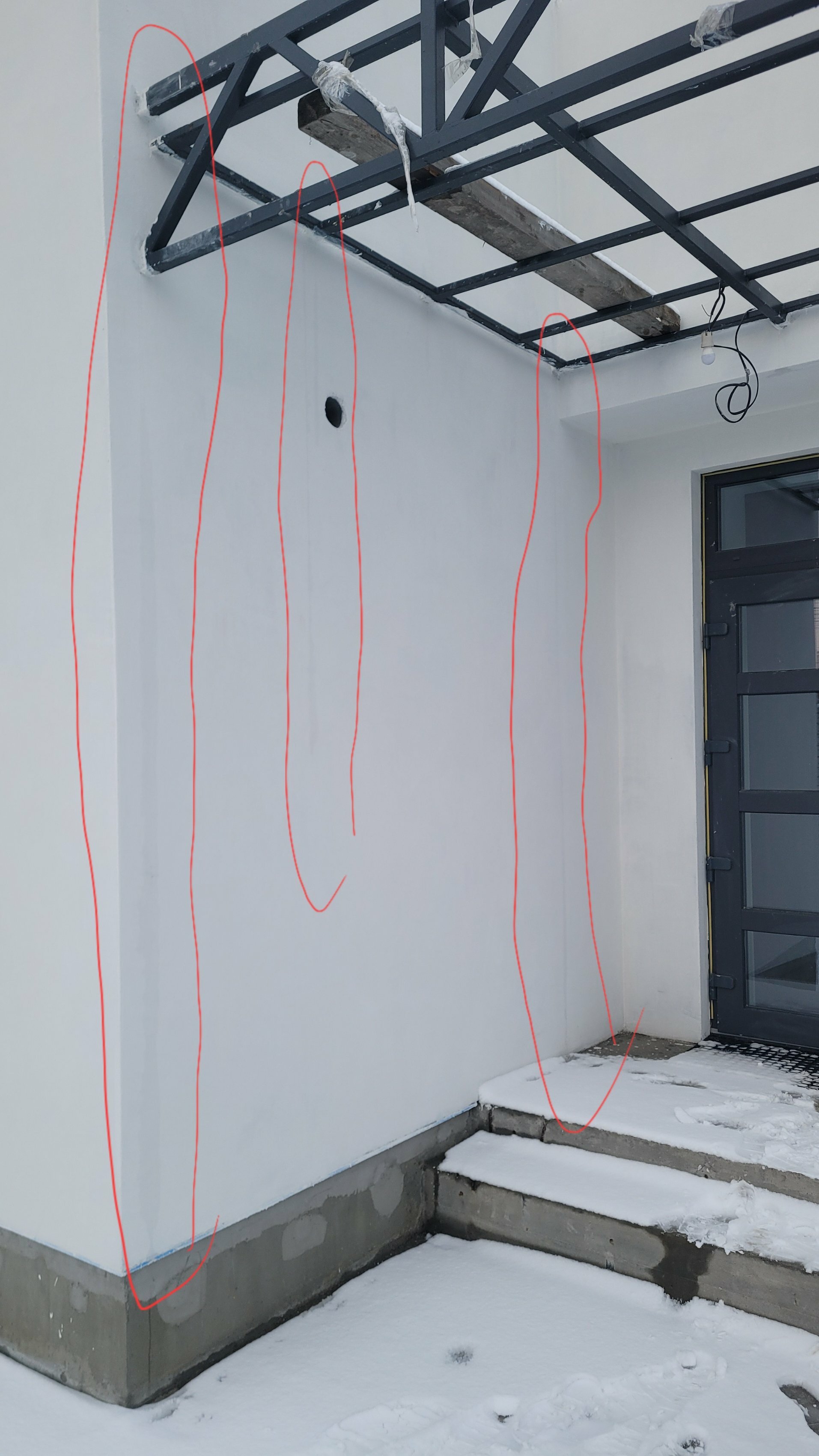

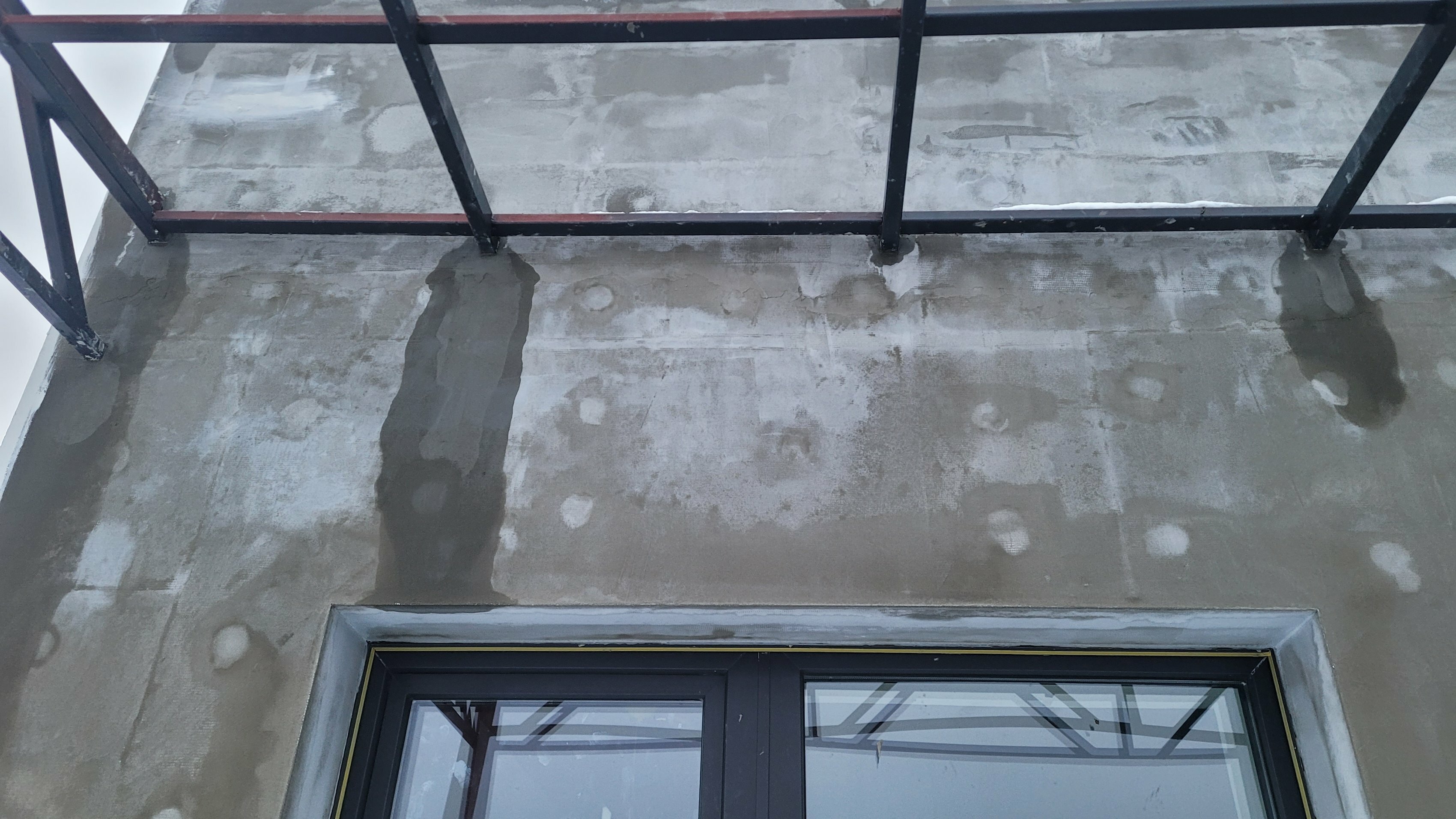

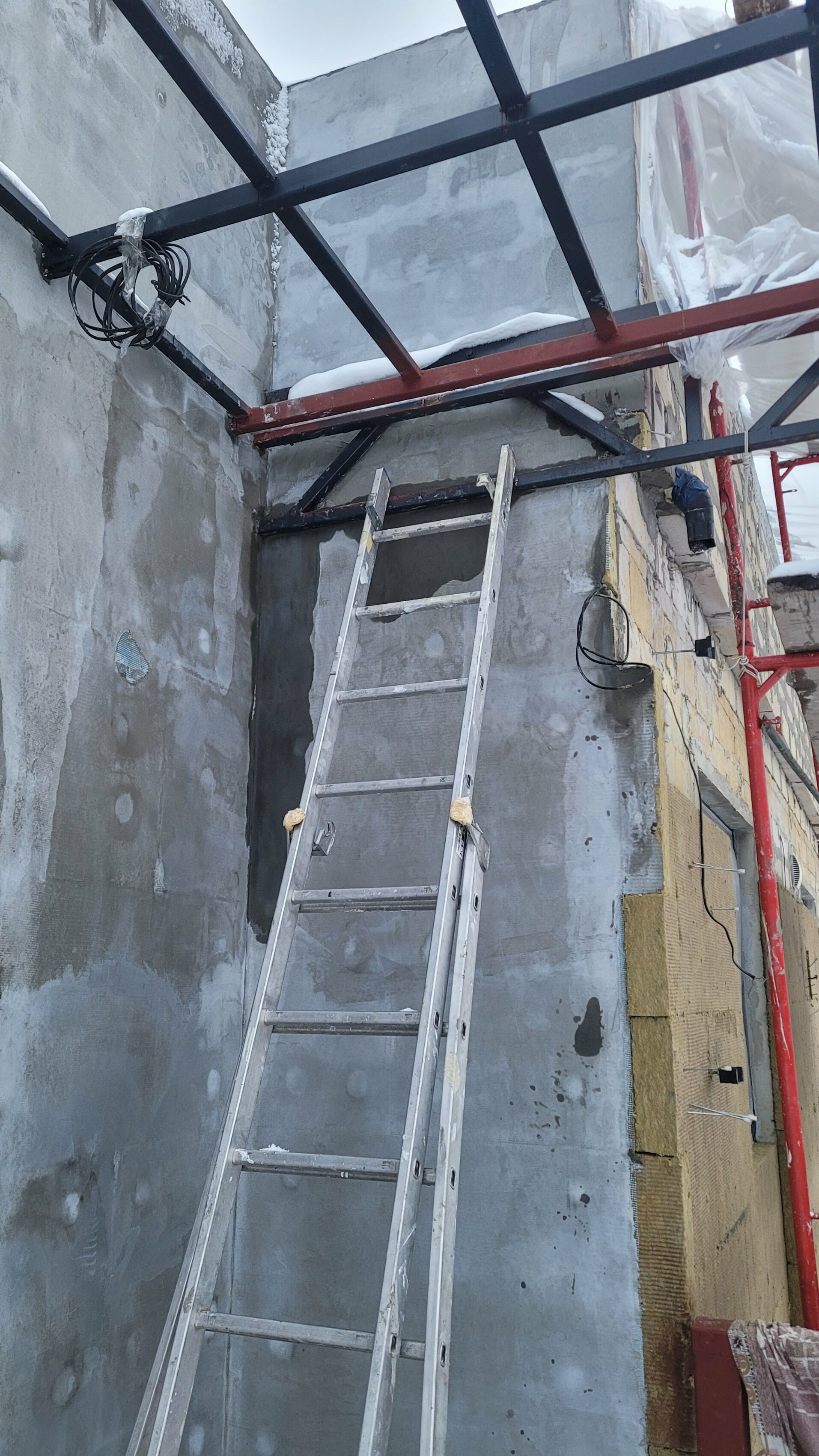

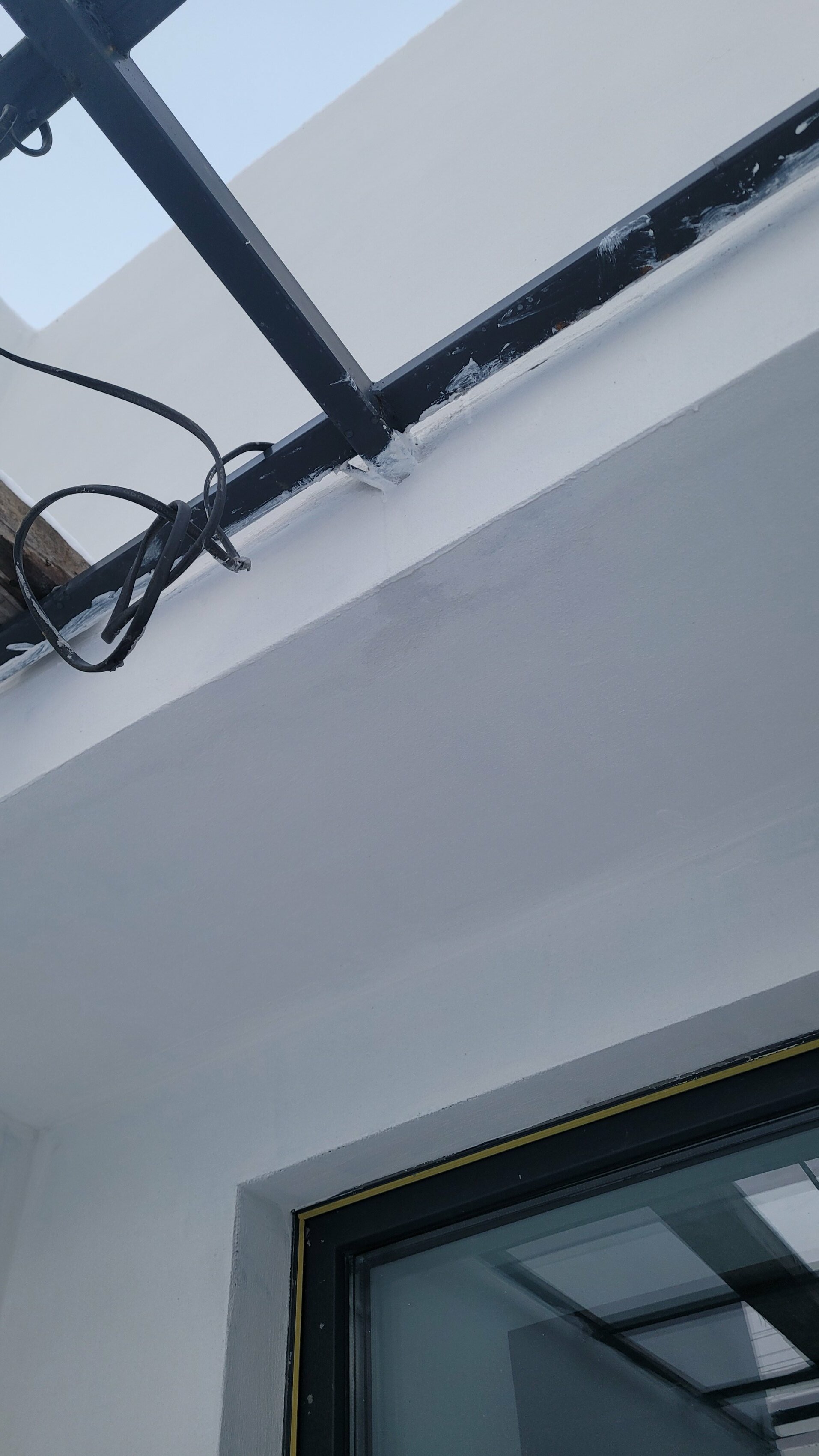

Є будинок з газоблоку з металевими навісами, які примикають до стін будинку. В майбутньому ці металеві конструкції буду обшивати ОСБ та робити оздоблення як на стінах будинку (мокрий фасад).

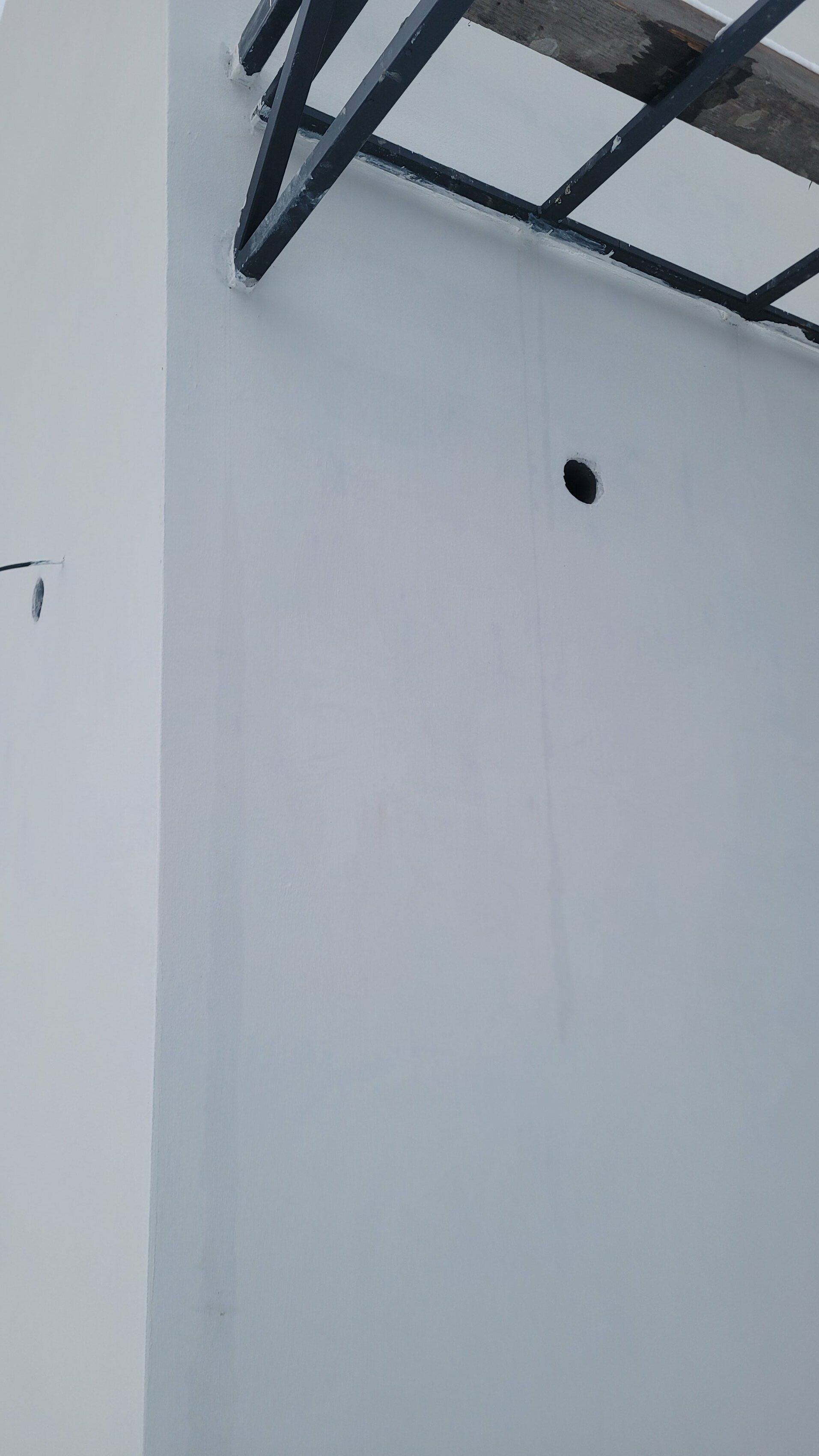

Після утеплення будинку базальтовою ватою, армуванням та грунтуванням кварцгрунтом побачив що під місцями де металева труба виходить з утеплювача стіна мокра. Я так розумію, це в зоні примикання труби до утеплювача потрапляє волога при опадах.
Як правильно робити ці зони примикання? Обмазати якимось герметиком? Чи взагалі ці зони навколо металевої труби потрібно було робити з ПСБ замість базальтової вати як роблять з цоколем?
Хочу прийняти правильне рішення поки фасадчики ще працюють на об'єкті та можемо доробити/переробити.
Банальный конденсат.... Он был, есть и будет. Влага из воздуха конденсируется на металле и потом стекает... Этого не изменить.
  1) Разумеется стыки должны быть тщательно загерметизированы. Даже акрилового герметика хватит (почему пишу акрилового, хоть он и условно водостойкий, - потому что его потом легко можно покрасить в цвет стены)
   2) Для небольшого уменьшения образования конденсата на металле  - покрасить его толстым слоем той же акриловой краски (но лучше это сделать перед самым накрытием металочерепицей (или что вы там хотите использовать - не важно)

Це зайве. Адже там вже обмазано гідроізолюючим шаром клею + кварцгрунт. Цього достатньо , щоб волога не добралась до вати.
2 години тому, vovapk сказав:
А ось це даремно. Таким чином ви закриєте усі металеві елементи від вентиляції , і тоді конденсат не зможе вивітрюватись , буде скапувати , стікати на ОСБ поступово зволожуючи його. Оздоблення там має бути максимально вентильоване.
     Якщо ж ви все  таки будете робити як запланували , то усі металеві елементи потрібно утеплити. Утеплити ретельно з усіх сторін та без зазорів між металом та утеплювачем.

У вас ситуація складна. Вам потрібно захистити утеплювач від вологи, що утворюватиметься на металі протягом усього року. Піна в середині нічого не змінить. З фотографій простого рішення не видно. Професійні рішення полягають у винесені кріплень металевих, деревʼяних та інших елементів за контур утеплення, або розробка спецкріплень, які не дозволять попадати конденсату в утеплювач.
Я планую обшивати ці металеві конструкції ОСБ, далі ЕППС 20 мм і армування клеєм з сіткою та фасадна штукатурка. Теоретично це має вирішити проблему з конденсатом.
Єдине, що один навіс планував накривати полікарбонатом, і там металеві балки мали бути відкритими. Але готовий відмовитися від цього і теж зашити ОСБ з утепленням.
А якщо навколо примикання труб до стіни вирізати см на 10-20 базальтову вату і утеплити ці місця ПСБ, це вирішить частково проблему щоб вата не намокала?

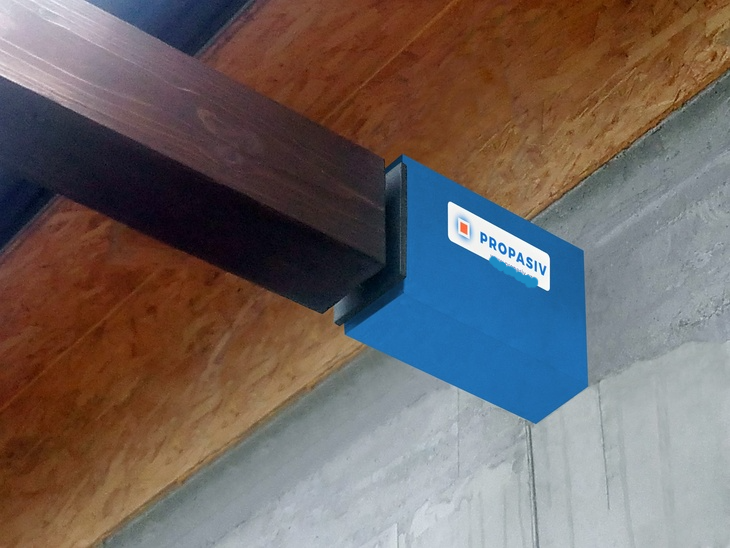

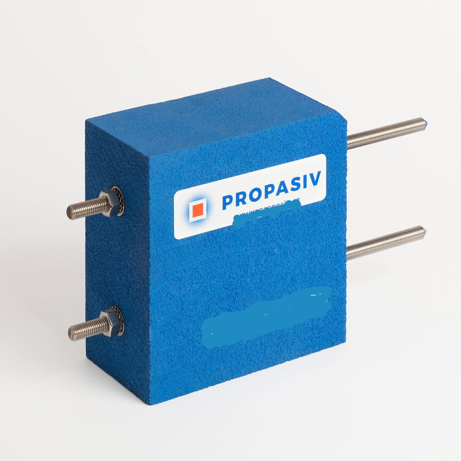

Будь-яке проникнення через шар теплоізоляції знижує його ефект. Особливо, якщо це провідний матеріал (наприклад, металеві анкери). Це збiльшуе ризик конденсату(пари) появи цвiлi i т.п.
У вашому випадку потрiбнi такi "блок пропасив" (фото) який видсiкае "холод/тепло" i е надiйним мiстком крiпленя на фасадi.

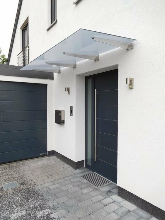

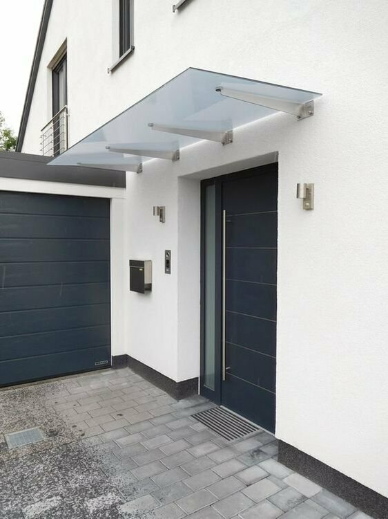

Чи не краще зробити так, приклад -фото
Це можливо не поганий варіант, але не в моєму випадку.
