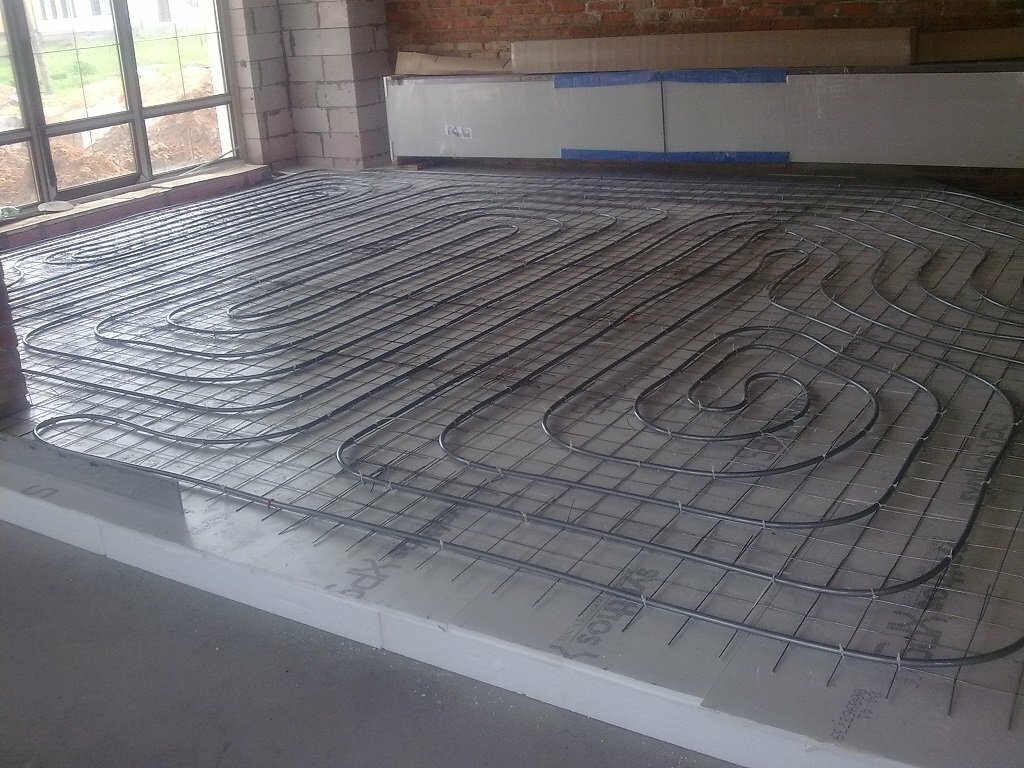

Залита чорнова неармована стяжка товщиною 9 см, під нею зроблена мінімальна гідроізоляція (плівка, але місцями продірявлена опорами для маяків), а поверх планується тепла підлога. Рівень до чистої підлоги 14-15 см.
Підскажіть будь ласка чи можна зробити теплоізоляцію пінопластом 35 марки? Чи краще доплатити і купити пінополістирол?  Яку робити товщину стяжки і відповідно телоізоляції (планував 8 см пінопласт/пінополістирол та 6-7 см стяжки)? І чи потрібно робити додатково гідроізоляцію під пінопласт? Пінополістирол наскільки я знаю не боїться вологи. Чорнова стяжка ніби суха, вологи не тяне, в той час якщо підняти рубероїд укладений на фундамент то під ним мокро, з цього оцінюю що гідроізоляція під стяжкою якась все таки є.

Зразу скажу, що я не фахівець, але... 1) Так ви ж уже запланували, а тепер питаєте. Я так розумію, суттєво вже товщину загального пирога все одно не збільшиш. 2) пінопласт і пінополістирол - це одне й те ж. Скоріш за все, ви мали на увазі вибір між звичайним пінопластом (пінополістиролом) і екструзійним. Якщо є кошти, я би краще взяв останній - вища теплоізоляція і навантаження краще тримає. Але, повторюю, можливо, люди з більшим практичним досвідом скажуть, що воно приблизно одне й те ж. Я собі коли робив, попросив будівельників закласти 100 мм екструзійного, бо теж ТП.

Тільки ЕППС, бо від пінопласту після укладання труб теплої підлоги нічого не залишиться, бо він досить крихкий. Та й кріпити труби скобами в пінопласт не вийде, тільки з сіткою.  Мені робили стяжку поверх теплої підлоги 8 см і менше не рекомендували, хоча роблять і 6 см з суцільним армуванням сіткою.

Більше пінопласту , менше стяжки. Стяжки достатньо 50мм , але в такому випадку потрібно ретельно підійти до укладання утеплювача(приклеїїти його до основи).
3 години тому, dred1717 сказав:
Зайве. Пінопласт (ЕППС) , сам по собі гідроізоляція.

Я запланував 10 см на утеплювач і 10 см на стяжку з чистовою підлогою, але двері на терасу мені неправильно замовили і тому змушений був опускати рівень підлоги нижче. Можна зробити утпеплення 5 см, а можна 8 см, і таким чином змінити товщину стяжки. На мою думку краще дати більше утеплювача, але бували думки на форумі, що 5 см ЕППС вистачає повністю.

Але , не варто класти туди пінопласт , із за його (сучасної) низької якості , і як наслідок поганої несучої здатності.
ПС. Візьміть звичайні  кухонні електронні ваги пройдіться по магазинах , і спробуйте знайти пінопласт , який би відповідав ДСТУ.

Це ж саме мені сказала людина, яка робить опалення: "хороший пінопласт зараз знайти дуже тяжко". Тому мабуть все таки зупиню свій вибір на ЕППС 5+3 см.

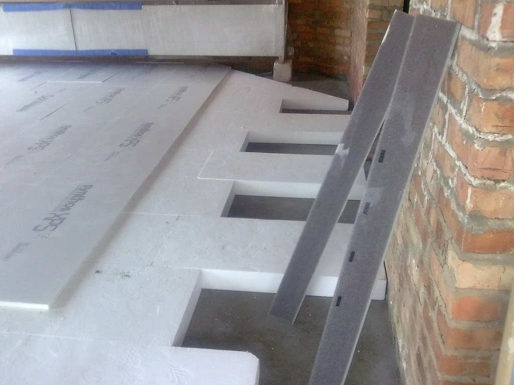

Собі брав "добрий пінопласт" 3+4 см, гідроізоляцію додаткову не робив між чорновою стяжкою і пінопластом. тепла підлога кріпилась скобами добре
Згоден з andrey_ka, виберіть матеріал який буде відповідати ДСТУ 13163
виробників багато і ціна буде норм, беріть не менше EPS 100.

Якщо б Ваш утеплювач контактував з вологою, або грунтом тоді краще XPS.
У EPS100 деформація при довгостроковому навантажені  3 т. на м2 3%, головне щоб витримала Ваша «черновая стяжка» витримала.

Я теж так робив знизу 10ка простого ,зверху 3ка екструдер ,все ок

Ну тоді робіть не менше 10см  ,в ідеалі 10+2 екстр ,і стяжку я робив7- 8см ,з плиткою майже 9ть ,тоді не буде питань ,що котел не виключаеться .Може варто ті двері продати і зробити все по феншую ,чим ради дверей все зробиться ,ну так вийшло ...

Двері з вікнами вже давно встановлені, продати їх буде означати піти у великий мінус. Думаю, якщо буде 8 см ЕППС замість 10, це не прям дуже буде велика проблема. З плиткою товщина стяжки буде 8 см, що також нормально.

Поиграйтесь в калькуляторах теплопотерь, у меня 10 эпса когда считал то разница между 5 и 10 было в полтора раза, а между 10 и 15 уже 1,1 цифры условные но где то так
Так что в теории 8 это более чем учитывая что больше не влазит и у половины форумчан 5, да что греха таить у меня по соседям есть и 2 и 3 гнались за высотой потолка но там уже и в комфорте и в счетах есть отличия
