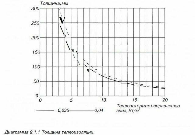

Для визначення якої товщини утеплювача є відповідні формули та діє ДСТУ Б А.2.2-12:2015.

Приклад розрахунку я наводив
Згідно даного розрахунку, якщо мені брати ЕППС 8 см, то виходить 𝑑𝑡 > 𝐵′:classic_smile:
12 хвилин тому, dred1717 сказав:
В мене проходить 6 см, якщо вірити виробнику, що коефіцієнт теплопровідності 0.03 Вт/м•К.
даний розрахунок для радіатороного обігріву для теплої підлоги потрібно більше, якщо є бажання то можете прочитати дослідженні фінів
Floor nordic.pdf

Ось тут приводились розрахунки ефективності теплої підлоги з різними рівнями утеплення під нею, для будинку з відносно низьким рівнем тепловтрат. Порівняйте кількість енергії яка іде вверх і вниз при різній товщині і зрозумієте що прямий обігрів теплої підлоги від землі це утопічна ідея. Від землі ви зможете грітись лише через геотермальний тепловий насос. І чим більший шар утеплення під теплою підлогою тим меньше втрати вниз.
Змінено користувачем Dmode
58 минут назад, Dmode сказал:
Дякую. До створення цієї теми я сумнівався на рахунок цього на відсотків 5. Тепер сумнівів ніяких немає, чим більше утеплювача, тим краще. Так, як більше 8 см утеплення я не зможу зробити все одно, тому буду брати, матеріал з нищим коефіцієнтом теплопровідності.
