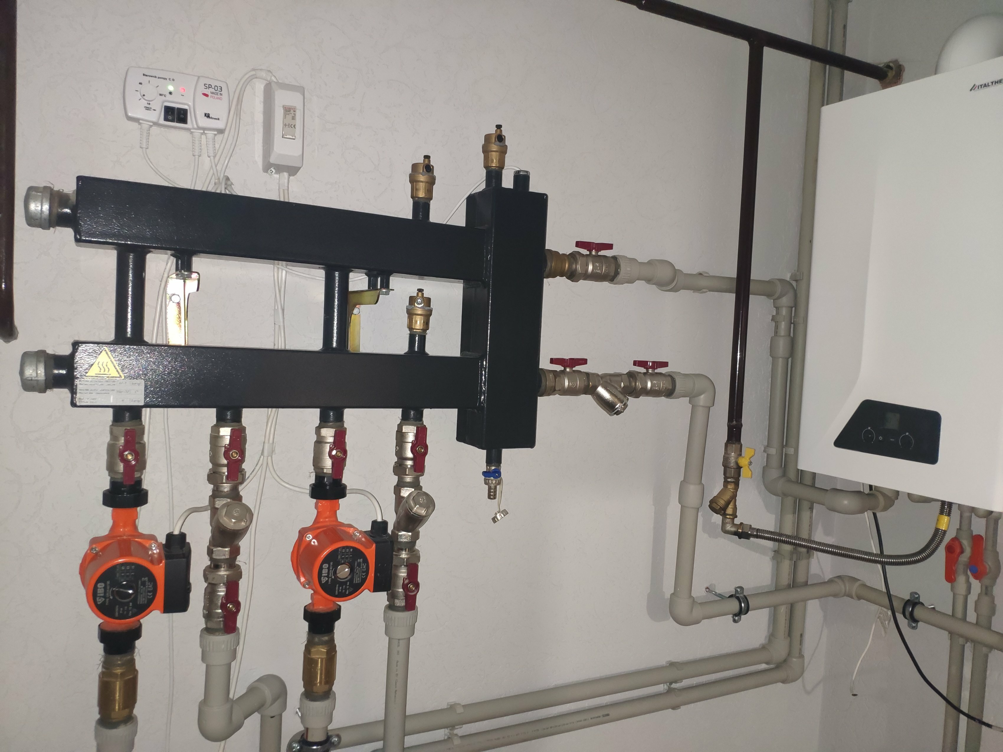

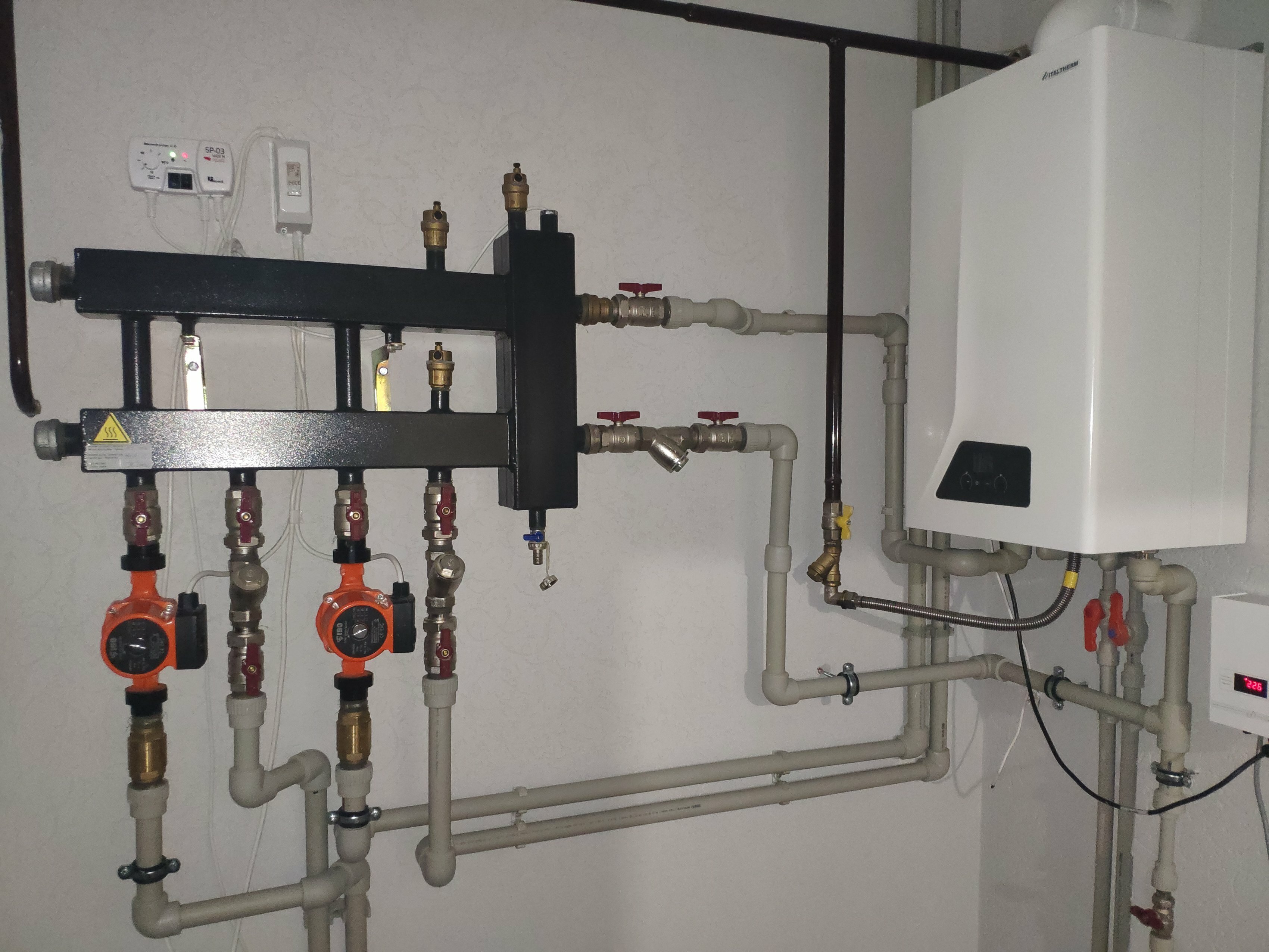

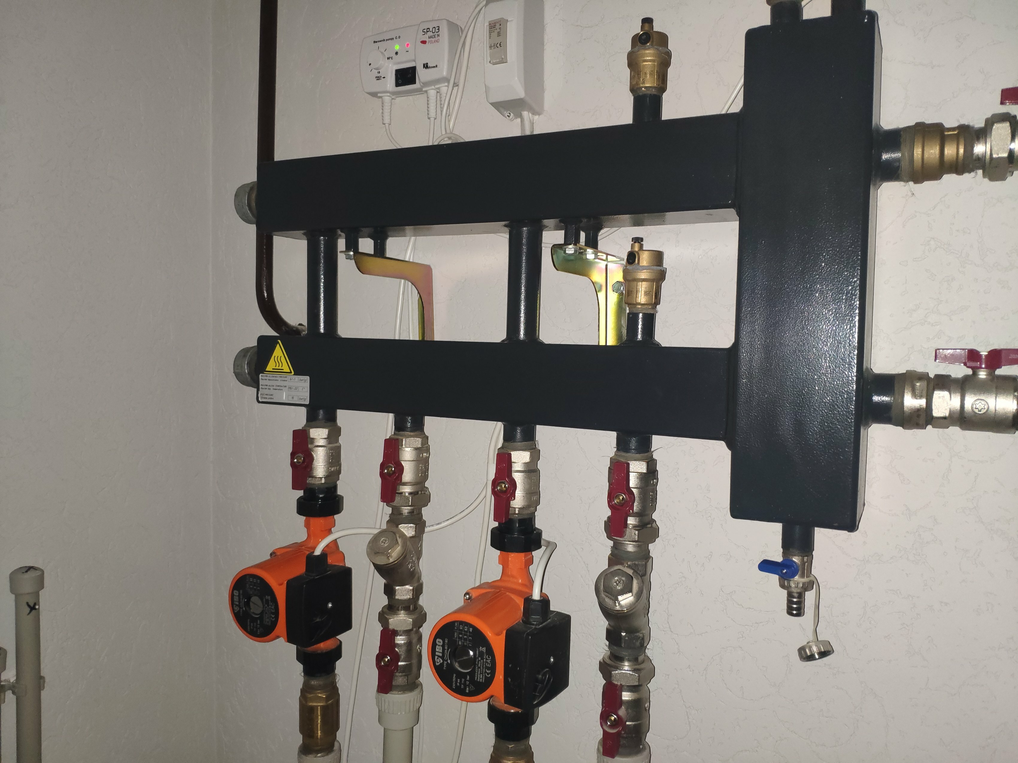

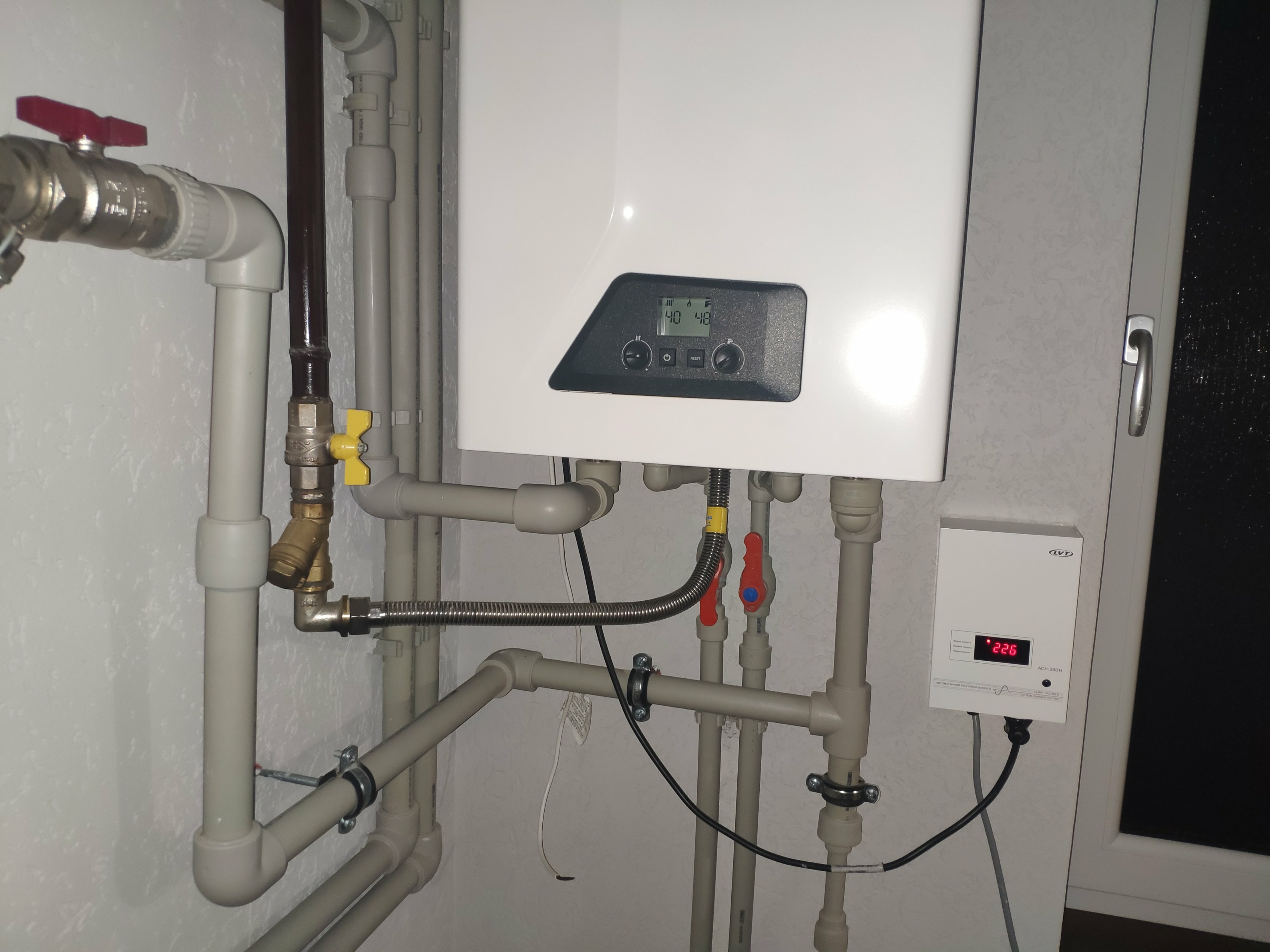

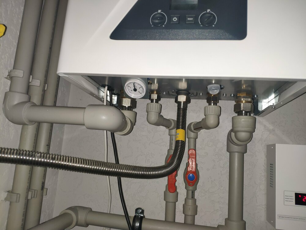

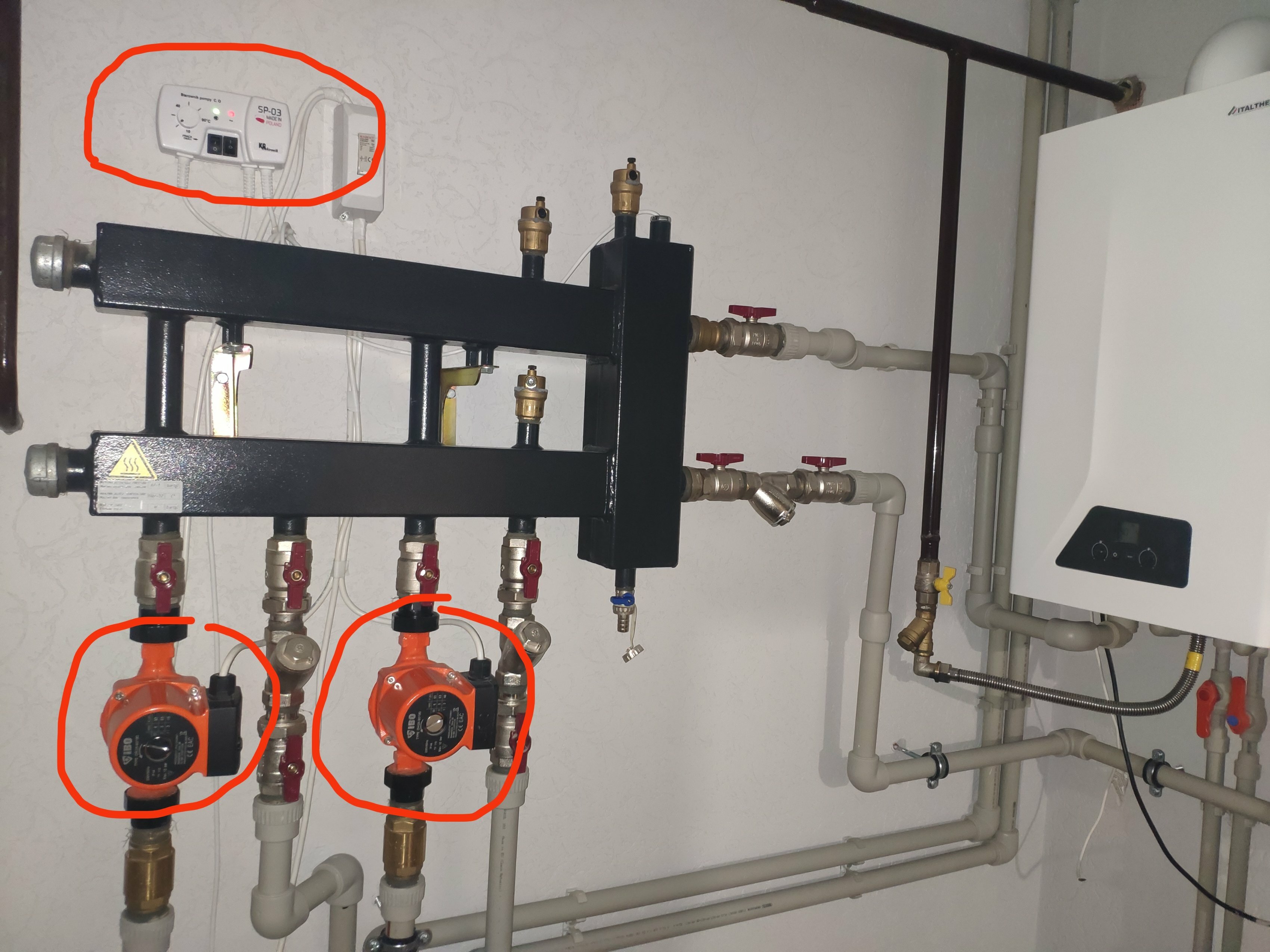

Всім привіт! Підкажіть будь ласка може хтось порадить.Новий будинок,площа опалення 220 кв м, котел парапетний italtherm.Котел не тактує взагалі, наприклад виставив температуру 40 градусів так і тримає на табло 40 постійно горить не тактуючи.Розхід якийсь великий як на мене,десь 40 кубів за добу,хоча будинок в 1.5 цегли+штукатурка+10см ппс,дуже якісно утеплений,стеля 20см вати,вікна века якісні.Не розумію чому такий шалений розхід..Може хтось щось підкаже,може змонтовано щось не так..В батьківській хаті 120 кв м імергаз тактує стабільно)
як тільки включаю додаткові насоси перестає взагалі тактувати,горить постійно й тримає температуру яку задано на табло,батареї всі теплі,тільки виключаю насоси- тоді тактує,але тоді толком не гріються батареї..
Так у цього котла витрати газу 1.06-2.72 м3 в годину, оскільки він не вимикається, то куби і набігають, а не вимикається бо на вулиці холодно, в будинку хоть тепло?

та в хаті звісно,що тепло) гріє норм,просто запитання було,що при роботі насосів вони наче впливають на автоматику котла й він перестає тактувати) чи це нормальна його робота?

Це нормальна робота, лишіть то все в спокої на пару днів

маєте на увазі,що через кілька днів будинок краще прогріється й котел почне тактувати? В мене у батьків котел працює без цих додаткових насосів й тактує стандартно хоч холодна хата чи прогріта без різниці,а тут насоси як би заважають автоматиці того й запитав чи це ж ок? ну і розхід наче трохи великий,начитавшись в неті про розходи газу 20 кубів в добу))
9 годин тому, roviv сказав:
Котел повинен вимикатись коли в будинку стає тепло, а "тепло" це може бути як 22° так і 32°, у вас немає кімнатного термостата, який чітко тримає цю температуру, отже котел повітря нагрів, але цього незнає і продовжує гріти стіни\фундамент\землю, а гріти їх до 40° можна вічно, причому похибка у 1° для маси 300тонн це 73кВт*год або 10м3 газу, напевно для таких випадків і пихали фольгу за радіаторами

так котел ж орієнтується на даний час не по повітрю) а по теплоносію,при чому тут нема зовнішнього датчика) сантехніки казали,що великого толку від нього мало,окрім хіба якщо є бажання виставляти/програмувати температуру..
Ну так у вас навіть літом котел буде гріти, бо теплоносій завжди буде вистигати, вам важливіше щоб вода була 40°, чи щоб в будинку 25°? Бо різниця дуже велика

ну блін))) якийсь спорчений телефон)) я ніколи не казав/писав про зовнішній, в хаті є градусник в якого на табло 17°. Питання зовсім в іншому,можливо це нормальна робота котла,що він не тактує,при тактовці ж теж витрачає більше,щоб нагріти після простою,а тут як авто їде постійно на 6 передачі по автобану) Питання було до спеців,якщо такі є на форумі,а не до таких чайників як я) питання в тактовці котла і в насосах які наче перешкоджають роботі автоматики котла!

Звісно нормальна, тактування це вимикання котла, а без термостату він вимкнеться тільки по одній причині - коли нагріє воду до 40°, без насосів це зробить швидко, але будинок ніколи не нагріє, з насосами колись нагріє (але то неточно)
28 хвилин тому, roviv сказав:
Ну так ваше авто їде не до пункту призначення 17°, а поки не закінчиться паливо (40°), може ви колись захочете в будинку мати 5°, а все одно будете їхати до 40°

ok) ну і в чому тоді проблема по вашому)?! щось погано змонтовано по опаленню? щось не так з новим котлом? справа в тому,що я ще не живу в цьому будинку й вмикаю котел,щоб прогрівати десь 2 доби на тиждень,раз в 2\3 дні.

Просто поставте термостат і потрібну температуру, щоб вода не замерзла достатньо 5°, тоді у вас котел вимкнеться десь аж до кінця січня, за тиждень до заселення змінете на 22° і нехай котел догріває, більше в нього не доведеться заглядувати

    Температура теплоносителя слишком мала. Поставьте при нынешней погоде градусов 50-55.
    Также в настройках котла попробуйте установить мощность приблизительно в 10-12 кВт
    Ну и неплохо бы на радиаторах иметь термоголовки.

Того і не тактує, він ща дві доби мабуть просто не може прогріти в 220 м.кв.
В мене електро протерм рай, то 40-50° тактує, мінімальна  потужність 2кВт, але на батереях термоголовки, тепла підлога через термоголовку підміс обратки, і як все прогріте то теплу немає куди діватися, гріє +5 градусів здається і вимикається тен
