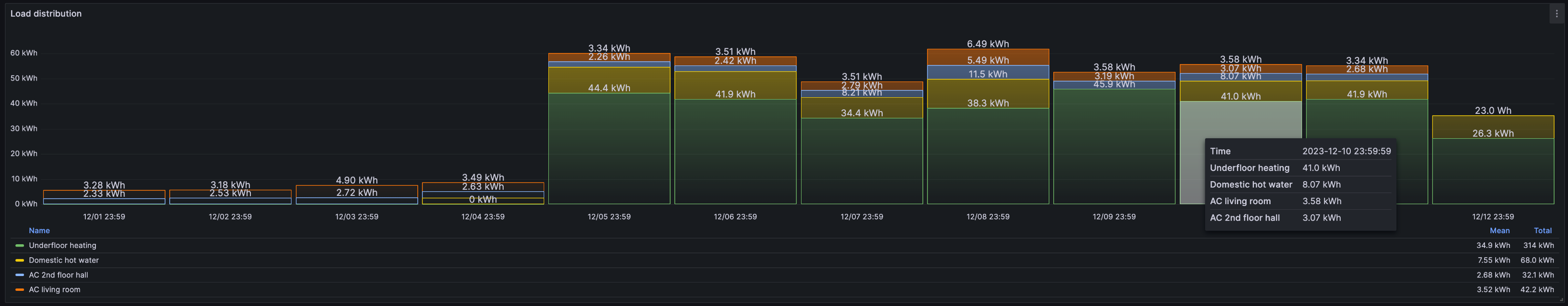

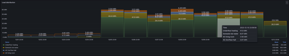

В мене як завжди є графіки :)
Правда детальний поденний збір даних про витрати на тепло в мене з'явився тільки недавно, але якраз в цей час була температура -5—0 градусів:
Якщо просумувати споживання котла та кодиціонерів (з врхуванням СОР=2), то виходить десь 60 кВт•год на добу, що і є десь 6 кубів в газовому еквіваленті. Будинок 170 м2.
