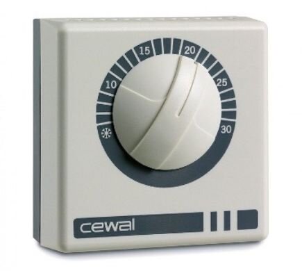

6 часов назад, SAN67 сказал:
Как работает котёл при отключенном термостате?
Я его не отключал никогда. Простой, механической, выносной. Ставил по совету с форума.
А так ждет пока температура в помещении не упадет до выбранного значения.
Змінено користувачем Фрай
7 часов назад, Фрай сказал:
Ставил по совету
Значит какое-то время СО работала без этого девайса. Что было не так?
не знаю какой выбрать
Какие функции должен выполнять термостат в Вашей СО? Ответ на вопрос поможет Вам выбрать модель.
так шоб надежный
Лично я признаю только оригинальную продукцию HERZ и UNIPIPE (UPONOR)
9 часов назад, SAN67 сказал:
Уже не помню, наверное связывал с расходом газа
вкл/выкл по температуре в помещении. Фсё
Стоит вот этот
35 минут назад, Фрай сказал:
18 часов назад, Фрай сказал:
Исходя из этого, термостат рабочий.
