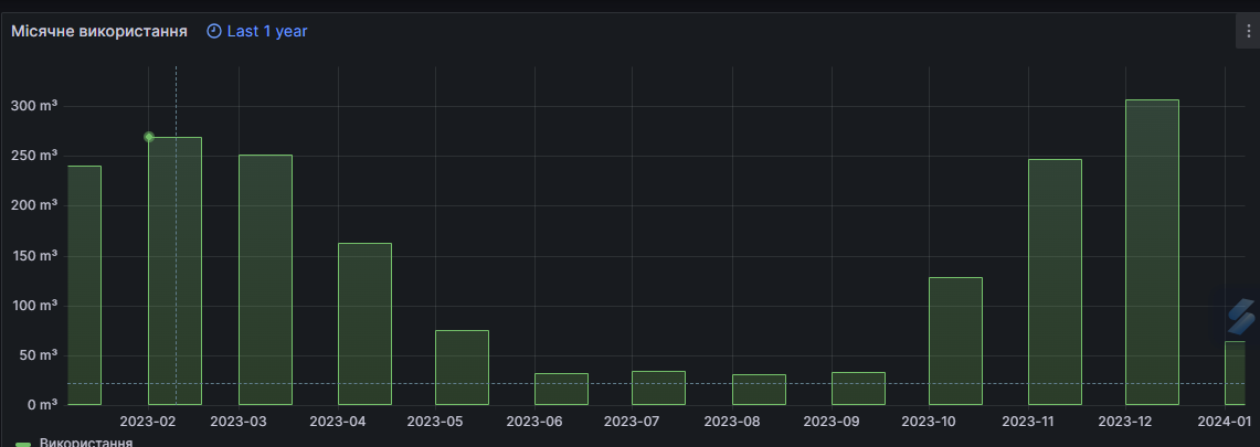

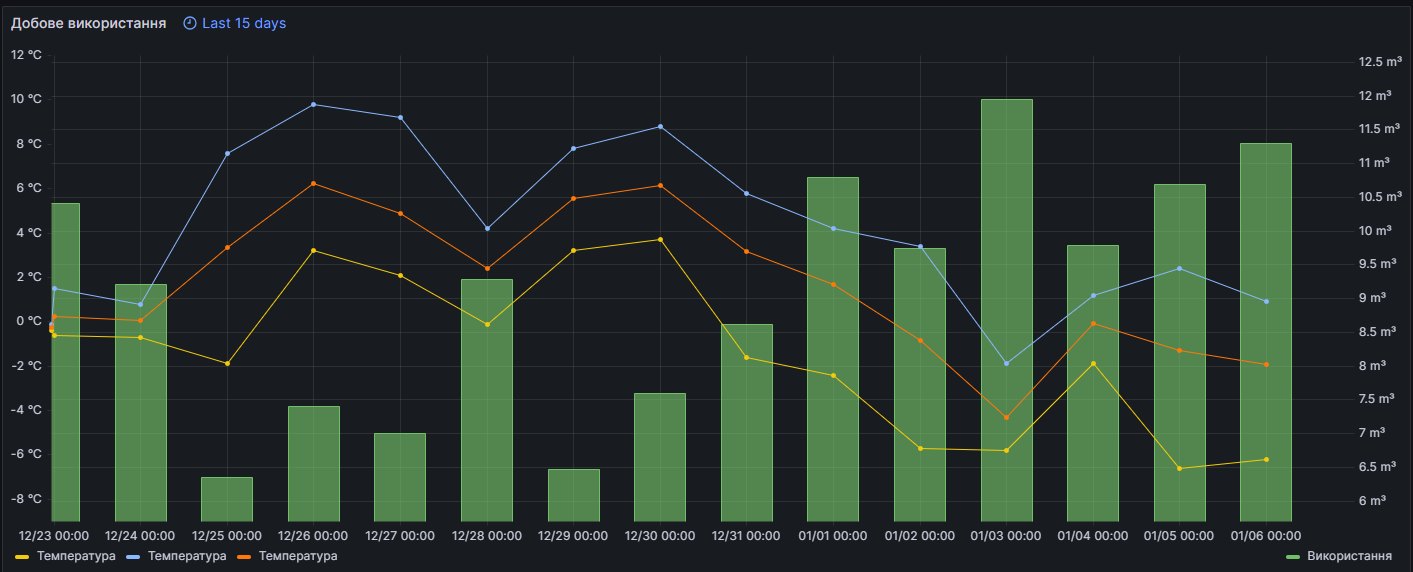

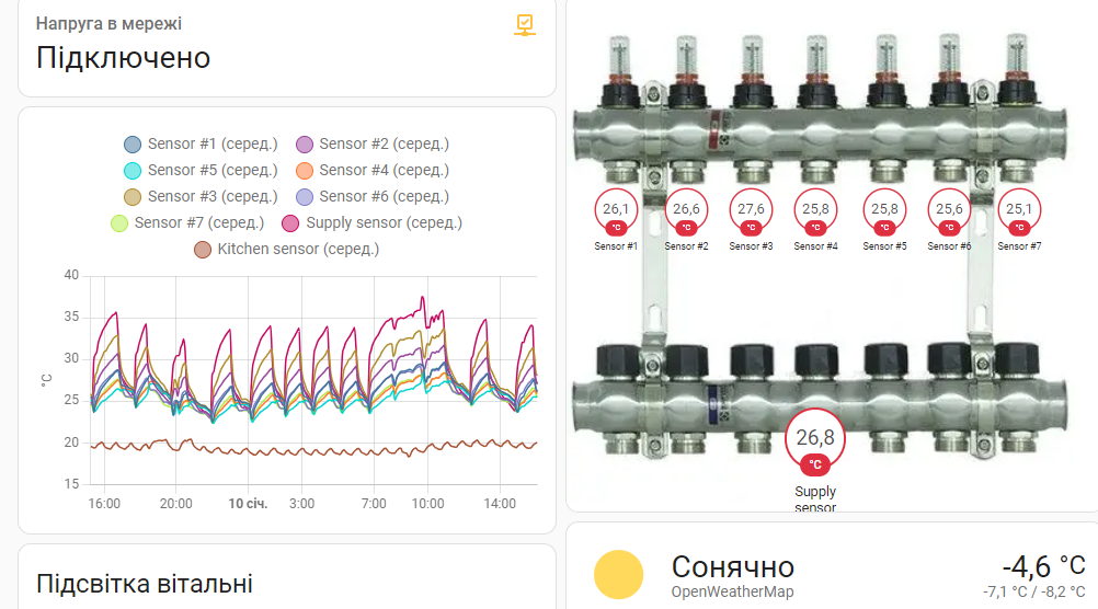

200м2 все опалюю, термостат 22.5 вдень 21 вночі, носій 35-40 напряму в ТП без позонного керування, конденсаційний котел + косвеннік бойлер, 15см пенопласта. Споживання подобове останні 15днів опалення+гвс в залежності від температури на вулиці
30 минут назад, standov сказал:
200м2 все опалюю
Сколько в кубах за отчетный период!?

просто для статистики, 70м2 + мансарда стільки ж (але там прохолодно, не жила поки, температура 17-18, на батареях терморегулятори) стіни 14см, стеля 40см, скати мансарди 20см, фундамент і відмостка неутеплені, перший поверх тепла підлога, ламінат/плитка. Котел конденсаціний, мінімальна потужність виставлена в меню (5 квт вроді) грудень 144м3, найхолоднійший місяць того року 162. Котел управляється термостатотом, цільова вдень 19,6, вночі 19,2. І графік для прикладу як зараз гріє котел в морози image.thumb.png.6868308d612b5e8a14a3f068b6997f23.png
50м/кв- за грудень заплатив 530грн за газ ,враховуючи,що десь з 15 грудня підключив плиту газову на кухні ,темп на термост виставив 21.5 ° .Все тепла підлога

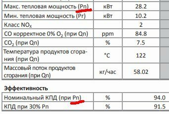

16 минут назад, akineo сказал:
чи може це впливати на ККД котла.
Да. И что из этого? Максимальный  КПД на максимальной мощности. Если настенный котёл в режиме СО будет работать на полной мощности значит или котёл выбран неправильно, или СО не соответсвует потребностям здания, или и то и другое сразу. В таком случае нужно , что-то менять. На максимальной мощности котёл должен работать только при пользовании ГВС. Это необходимо для комфортного пользования ГВС.
Если мощность СО менее 8 кВт, то приобретение данного котла было ошибкой.
Режим 75/55 при -3 °С, а какой будете устанавливать при -10 °C и ниже? Такой режим может быть  при устоявшейся самой минимальной температуре.  IMHO, котёл работает с перегрузкой, вот и получается или СО проблемная, или негожие наружные ограждения, или открыты окна.
