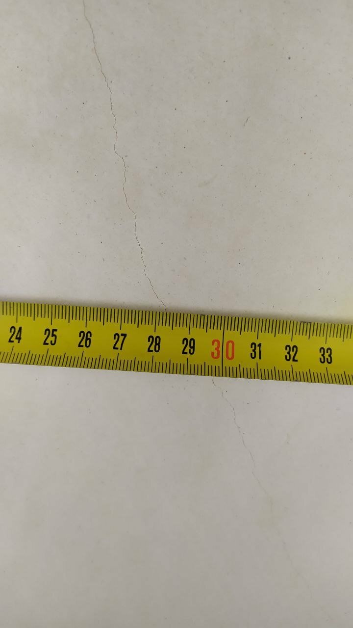

Новобуд, стіни газоблок. У вересні була зроблена механізована штукатурка (МП 75) з глянсуванням. Було нормально без тріщин, доки не почалися морози, на деяких стінах пішли тріщини такі як на фото (довжиною є  на всю стіну у доль та поперек). Стіни будуть робитися під фарбування із застосуванням склополотна чи потрібна такі тріщини розшивати та прибирати ? Чи буде достатньо зашпаклювати

Якщо штукатурка не бухтить, нічого страшного. Зашпаклюєте, наклеєте склоходст і все буде ок.
Так все добро
Дякую

Та ж сама порада. Не бухтить - все там норм.
Шпакло. Склоходст. Шпакло під покраску 2 шари. Зачистка. Грунт. Покраска.

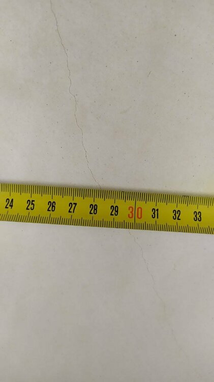

Підкажіть, будь ласка, з таким питанням: якщо будинок після машинної гіпсової штукатурки простояв 2 зими (без опалення і з опаленням) і на внутрвшніх стінах жодних тріщин нема, чи потрібно їх обклеювати склохолстом з подальшим шпаклюванням, чи можна на них одразу клеїти шпалери або наносити рідкі шпалери?
Якщо на зовнішніх стінах є потріскування штукатурки як у ТСа на фото, чи потрібен склохолст, якщо вибір паде на рідкі шпалери?

Сулохолст використовують, щоб "сховати" паутинчяті тріщини. Під шпалери він не дуже потрібен, якщо шпалери не як папіромна бумага і світяться наскрізь. Теж саме і під рідкі шпалери.
Пошпаклювати стіни, зачистити, а далі або грунт, клей і шпалери. Або кварцгрунт з основою фарбовою та рідкі шпалери.
З рідкими шпалерами взагалі просто. Навіть якщо через деякий час з'явиться тріщина, змочити водою, розгладити пластиною карткою і дати висохнути. Якщо тріщина не буде збільшуватися, ви іх не побачите більше ніколи.

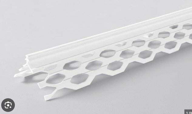

Підкажіть ще будь-ласка
чи потрібно вклеювати кут стрічку для внутрішніх кутів якщо застосовується склополотно
зовнішні кути все зроблені з кутами ПВХ для мокрої штукатурки (як на фото)
Заокруглені мене вони влаштовують їх можна не закривати.
14 часов назад, alexfan сказал:
Один раз в житті бачив використання кутів на внутрішні кути.
Ми ніколи їх не використовували.
Завжди (в останні роки) на внутрішні кути використовуєм паперову стрічку.
