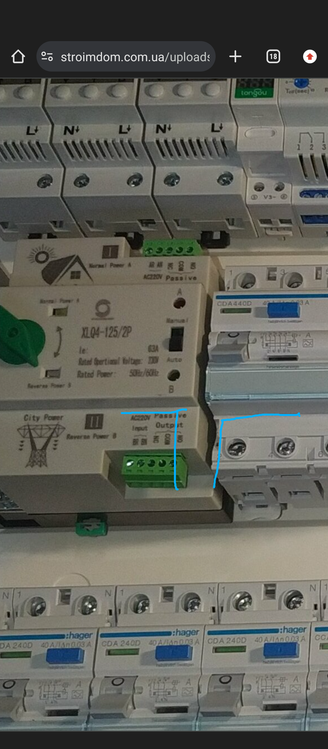

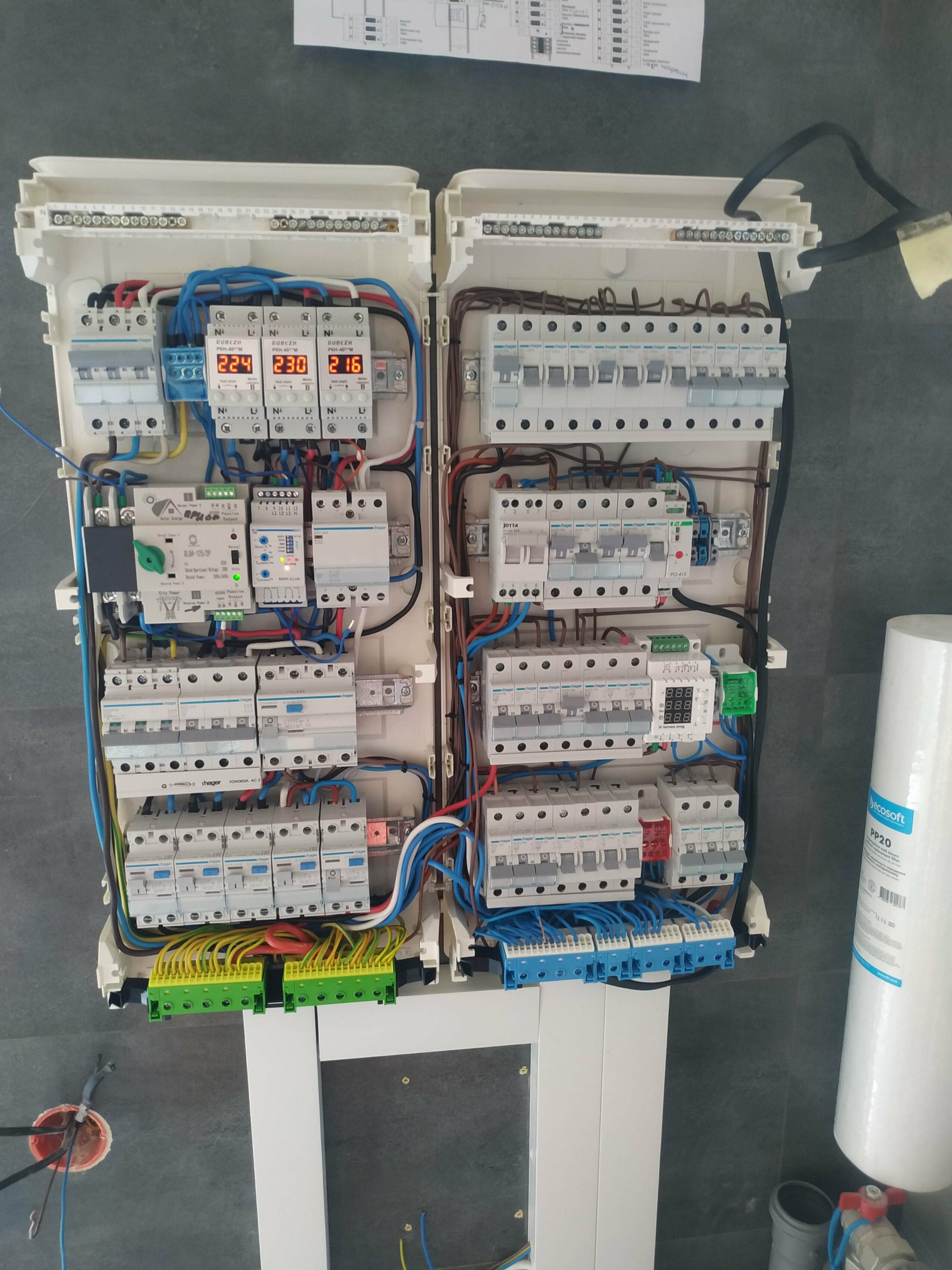

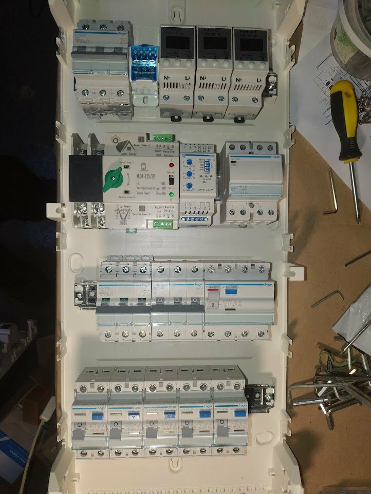

Energon Опубліковано: 9 лютого 2024 Поділитись Опубліковано: 9 лютого 2024 49 минут назад, KakTuz сказал: Начал собирать щиток. Не маленький получается. Там контактору не місце. У Хагера контактори гріються чогось нормально, тому їм потрібен відвід тепла. А там його немає, як в принципі і місця немає куди його втулити. Тому радили Вам щит побільше. 1 Посилання на коментар Поділитися на інших сайтах More sharing options...

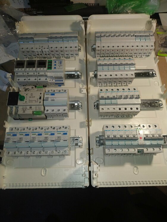

ЯД Опубліковано: 9 лютого 2024 Поділитись Опубліковано: 9 лютого 2024 (змінено) А вы пробовали лицевую планку одеть, особенно там, где тот АВР томпз? Я на сколько помню они больше /выше) и планка нифига не стает Змінено 9 лютого 2024 користувачем ЯД 1 Посилання на коментар Поділитися на інших сайтах More sharing options...
ЯД Опубліковано: 9 лютого 2024 Поділитись Опубліковано: 9 лютого 2024 (змінено) Может уже поздно - я у себя с этой фигней столкнулся и поставил обычный 1-0-2, инвертор или сеть (на случай если по каким то причинам инвертор надо убрать/ремонт). А так инвертор и сам автоматом переключается. Змінено 9 лютого 2024 користувачем ЯД Посилання на коментар Поділитися на інших сайтах More sharing options...
KakTuz Опубліковано: 10 лютого 2024 Автор Поділитись Опубліковано: 10 лютого 2024 17 часов назад, ЯД сказал: А вы пробовали лицевую планку одеть, особенно там, где тот АВР томпз? на оба щитка уже примерял. Одевается. 1 Посилання на коментар Поділитися на інших сайтах More sharing options...
KakTuz Опубліковано: 10 лютого 2024 Автор Поділитись Опубліковано: 10 лютого 2024 17 часов назад, Energon сказал: Там контактору не місце. У Хагера контактори гріються чогось нормально, тому їм потрібен відвід тепла. А там його немає, як в принципі і місця немає куди його втулити. Тому радили Вам щит побільше. Щитки уже куплены. Переставлю контактер. Я еще машинально воткнул трехфазный вольтметр, при наличии реле напряжения он не нужен. Посилання на коментар Поділитися на інших сайтах More sharing options...

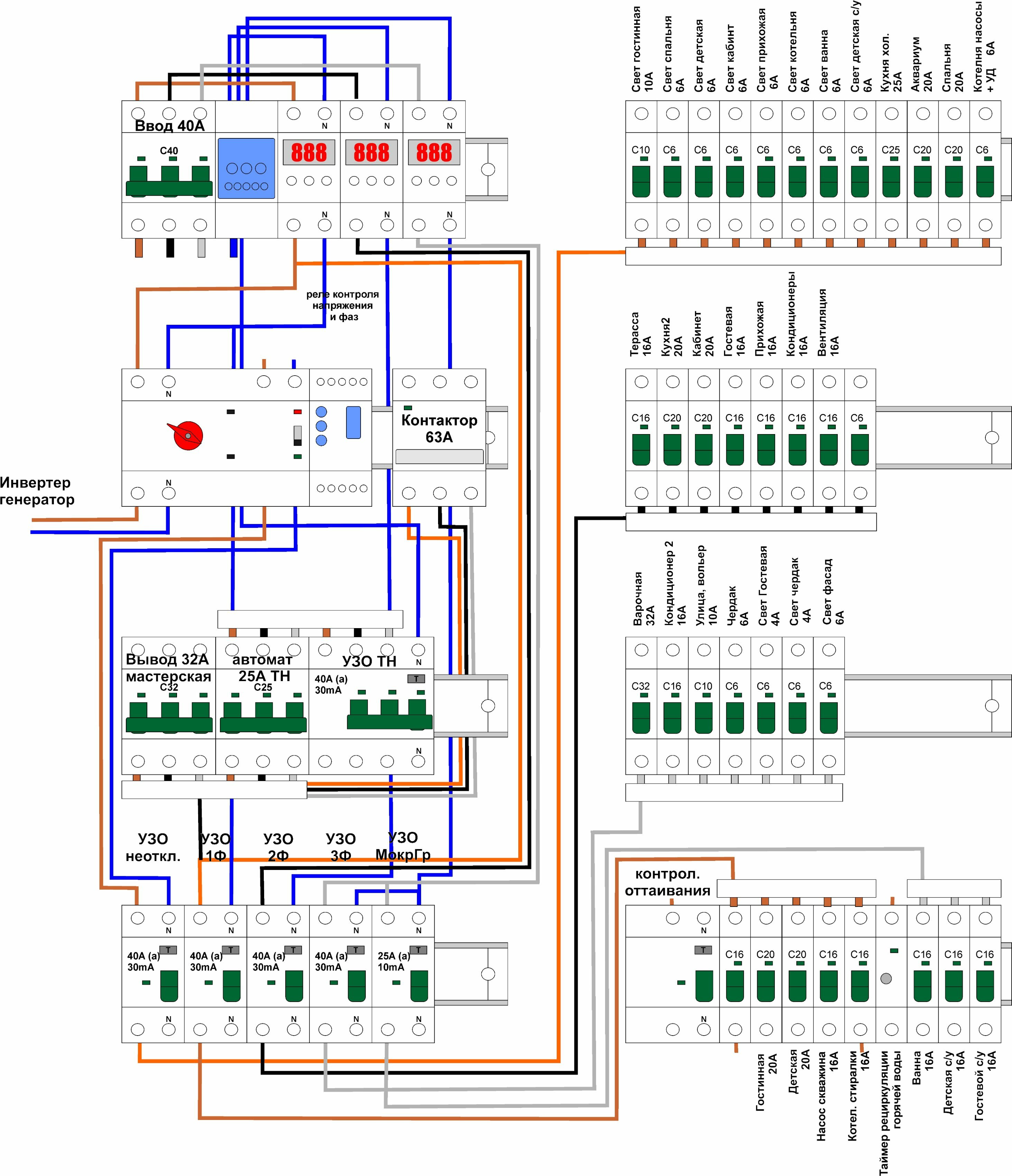

gaset Опубліковано: 30 червня 2024 Поділитись Опубліковано: 30 червня 2024 В 17.01.2024 в 21:50, KakTuz сказал: Спроектировал щиток в дом - схема прилагается, выслушаю критику, рекомендации. Заземление отдельным контуром, сделали, есть измерение. От трансформатора по столбам кабель, в дом подземный ввод - надо ли ставить разрядники для защиты от молнии? Резерв от гибридного инвертера на 5,6кВт, инвертер подпитывается генератором и панелями. На контур Аквариума заведен контроллер водяной топки, да и сам аквариум требует резерва. тема дома, планировка тут - Можу запитати, в які програмі ви малювали щит? Посилання на коментар Поділитися на інших сайтах More sharing options...
KakTuz Опубліковано: 30 червня 2024 Автор Поділитись Опубліковано: 30 червня 2024 (змінено) 14 минут назад, gaset сказал: Можу запитати, в які програмі ви малювали щит? Не поверите - в кореле. Бо специализированные или слишком большие или не работают Змінено 30 червня 2024 користувачем KakTuz 1 1 Посилання на коментар Поділитися на інших сайтах More sharing options...
sly Опубліковано: 30 червня 2024 Поділитись Опубліковано: 30 червня 2024 странное решение сделать одну линию для генератора/инвертора. 1. Чтоб запустить генератор - надо не забыть отключить выход инвертора. Снова авр? 2. Как при таком подключении заряжать батареи инвертора? От чего запитан инвертор? Вам нужен еще один щит для подключения инвертора/генератора... Посилання на коментар Поділитися на інших сайтах More sharing options...
KakTuz Опубліковано: 30 червня 2024 Автор Поділитись Опубліковано: 30 червня 2024 Инвертер от панелей и сети. Генератор для подзарядки акб. Пока 8,5квт/ч хватает на дом Посилання на коментар Поділитися на інших сайтах More sharing options...
sly Опубліковано: 30 червня 2024 Поділитись Опубліковано: 30 червня 2024 3 часа назад, KakTuz сказал: Инвертер от панелей и сети. Генератор для подзарядки акб. на схеме этого и близко нет, потому спросил. Посилання на коментар Поділитися на інших сайтах More sharing options...
