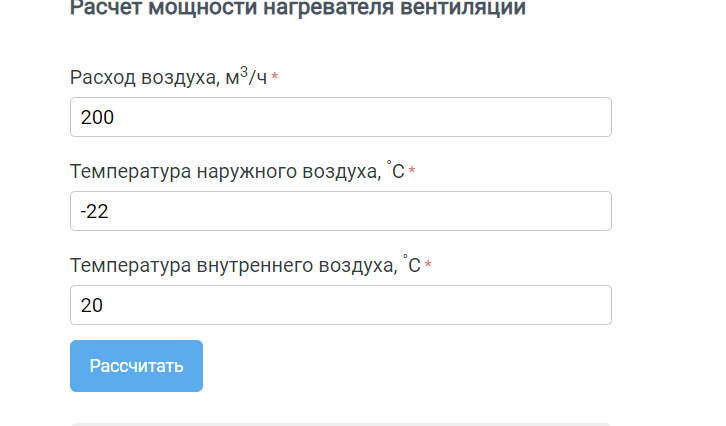

ще таке можете використати:
а) потреба в свіжому повітрі грубо 50 м3/годину для кожної людини. пора***те свою потребу для всього будинку
б) наприклад, це 200 м3/годину. далі рахуємо, скільки треба потужності, щоб нагріти:
vents-shop.com.ua/stati-o-ventilyacii/raschet-moshhnosti-nagrevatelya-ventilyacii/
використовуйте температуру для холодної пятиднівки як зовнішню температуру. для одеси (?) це буде -20.
в) отримаєте необхідну потужність 2-3 кВт/год, яку треба взяти від підлоги. Для будинку 120 м2 це 25 Вт/м2, що в принципі немало, але можливо (бо максимальна потужність підлоги десь під 80 Вт/м2

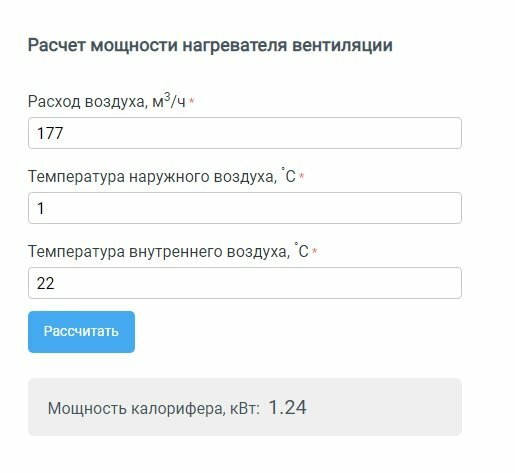

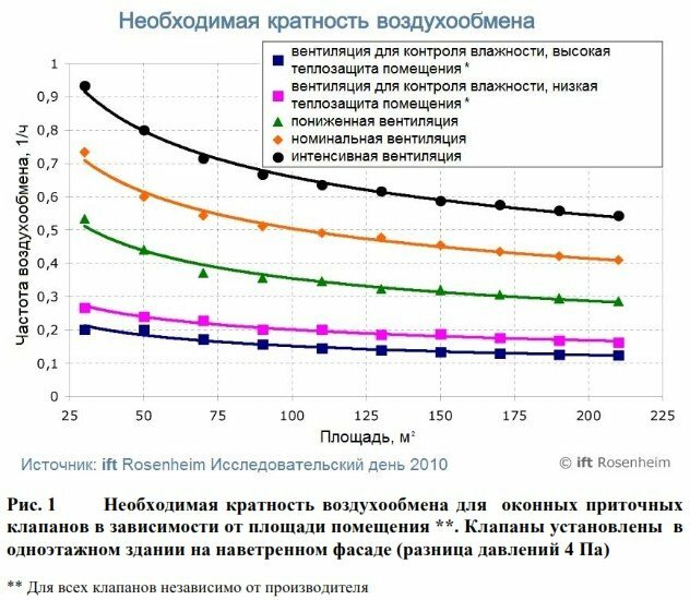

Знайшов діаграму кратності обміну повітря в будинку. За норму для будинку в 140 м.кв. згідно діаграми приймає 0,45 рази.
Тобто:
140 м.кв. площі будинку * 2,8 м. висоти стелі = 392 м.куб. обєм будинку.
392 м.куб * 0,45 рази = 176,4 м.куб. повітря в годину потрібно подати в будинок, щоб рівень вентиляції буд нормальнім згідно діаграми.
Згідно табличних даних середня температура повітра за опалювальний сезон (169 діб) становить 1 градус тепла для мого регіона.
Далі користуючись калькулятором за вашим посиланням і розрахунками вище (скрін розрахунку пркладаю), отримую:
1,24 квт/год потрібно що б нагріти 1 градус тепла ззовні до 22 градусів тепла в будинку.
Якщо врахувати СОР теплового насосу 3,0 (приблизно) і вартість єлектроенергії 3 грн/квт (з запасом), то виходить 1,24 квт/год / 3 * 3 грн/квт = 1,24 грн/год буде коштувати нагрів повітря.
Далі: 1,24 грн/год * 24 години * 169 діб опал. сезону = 5030 грн це витрати на догрів повітря за весь опалювальний сезон при нормальному рівні вентиляції в будинку у варіанті з природьою припливно-витяжною вентиляцією (саий дешевий варіант). Для приблизної корекції на кондиціонування літом збільшу цю суму до 8 000 грн.
Якщо так, то вже далі можна рахувати періоди окупності і резонність використання інших варіантів.
Взяти наприклад ПВУ, посилання на яку давали вище (її продуктивності вистачає). Сама установка коштує 49 тис. грн. Трубопроводи, шумка і все інше припустимо коштує стільки ж (в реальності треба рахувати по проекту). Тоді маємо загальні капіталовкладення у розірі 100 тис. грн + 4 260 грн/рік це приблизна вартість електроенергіє яку споживає установка при роботі нонстоп 24/7 (беру по максимуму при спожванні установки у 162 вт/год по техпаспорту).  Вартість фільтрів та обслуговування не рахую поки що.
То ж маємо 100 тис. грн. капіталовкладень проти 8 тис. грн щороку на догрів, тобто окупність 12,5 р.
Тепер за 12,5 років ПВУ накрутить близька 53 тис. грн електрики, 53 тис. грн. / 8 тс. грн. = 6,6 роки ще додасться до періоду окупності.
По ітогу маємо 12,5+6,6 = 19,1 роки.

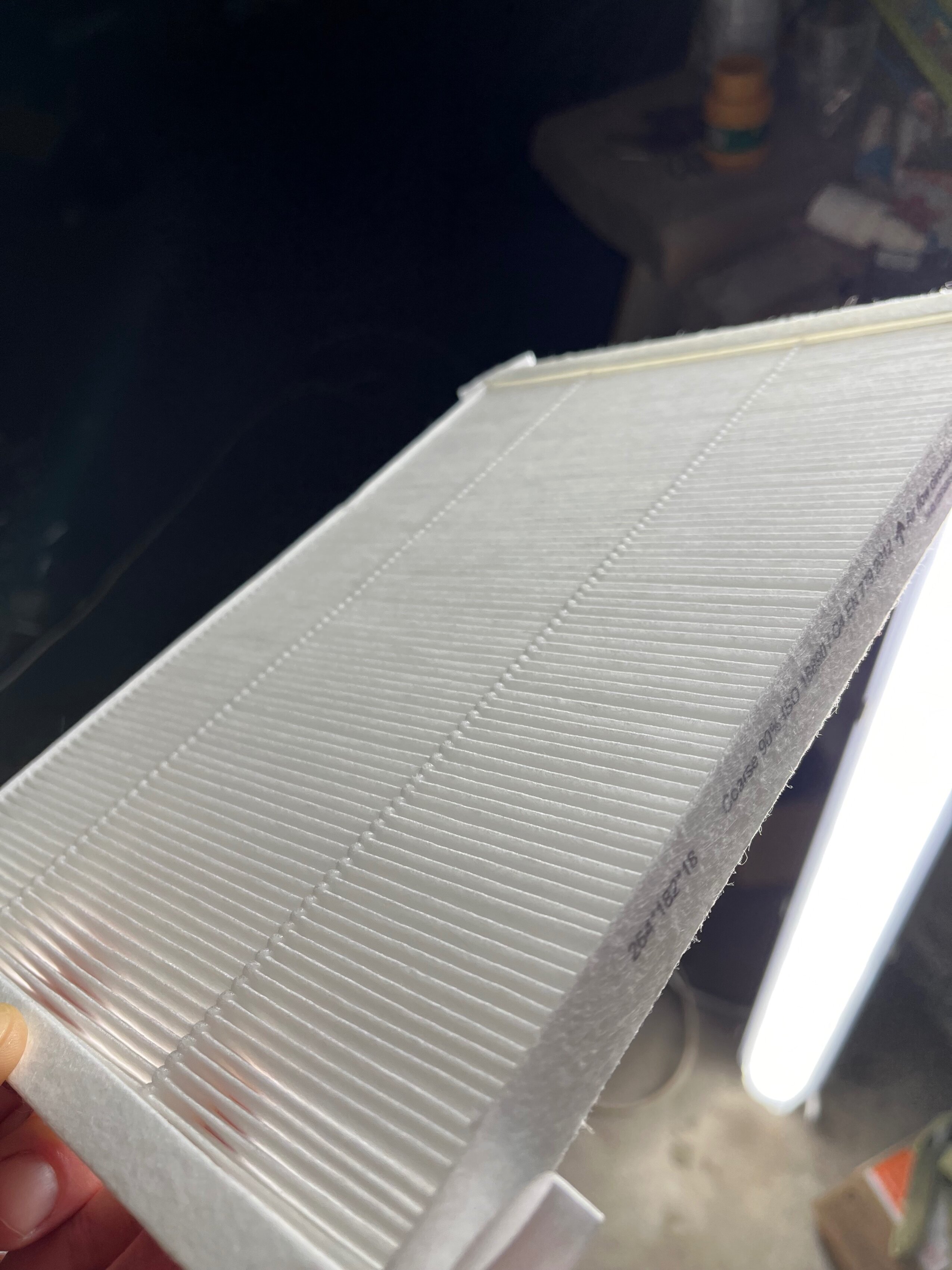

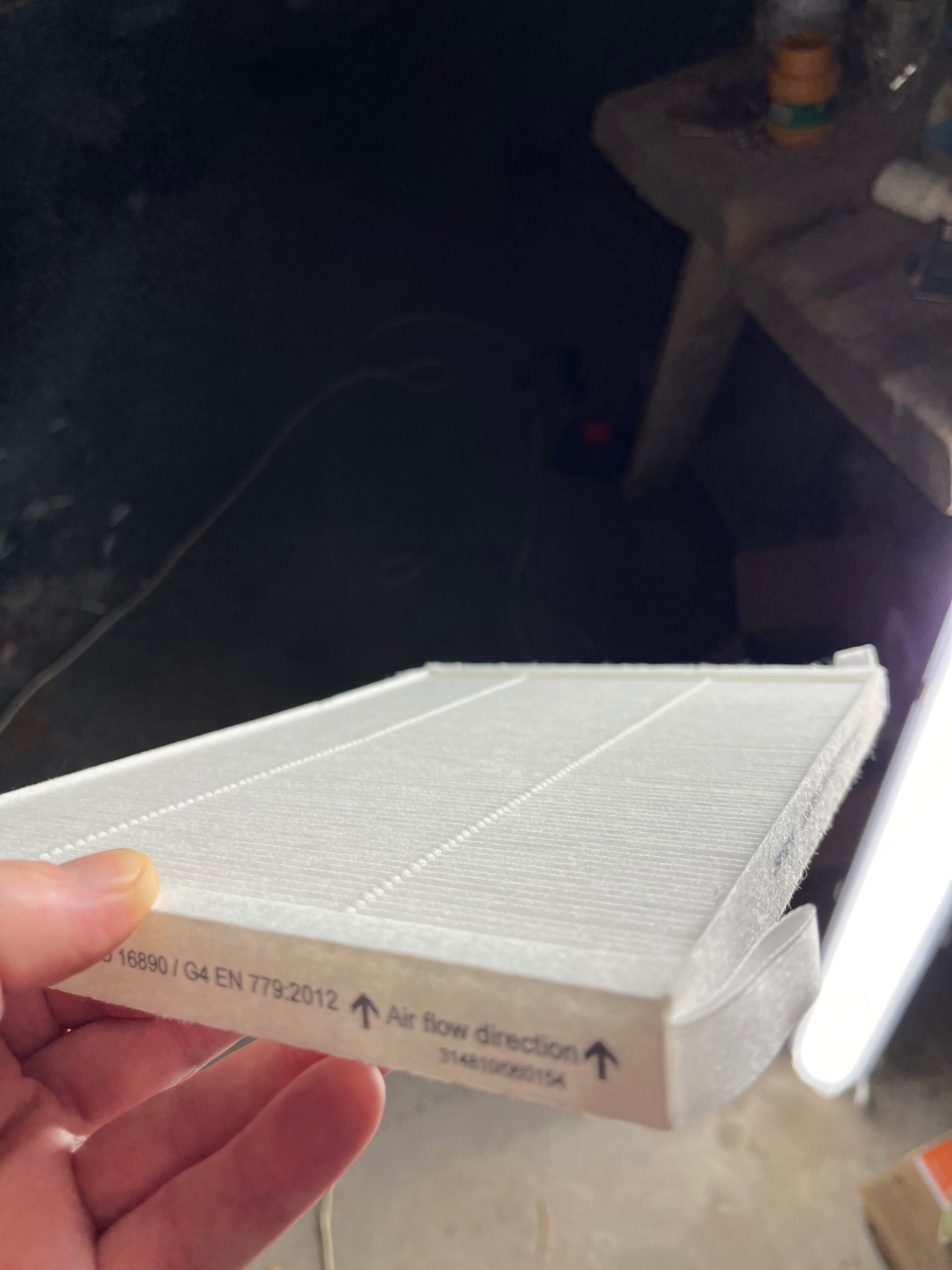

Продавці розкажуть що завгодно, лише б продати систему. Можна щомісяця чистити фільтри, щороку мити канали, убеззаражувати УФ і т.ін ... Але в реальності ніхто так не робить своєчасно по графіку впродовж тривалого терміну, бо завжди бувають провтики.
Чи є приклади в якому стані знаходяться канали ПВУ при довгостроковому користуванні в реальному житті, а не в теорії?
Як дістану камеру на шнурці для телефону, то зниму. Але там немає плісниви, думаю, легка пилюка

1 година тому, xandr xandr сказав:
Фото забрудненого фільтра з пліснявою ви, напевно, побачили в моїй темі. Та пліснява виникла через зупинку системи на кілька місяців. Система знаходилася на холодному горищі взимку, канали подачі і вихлопу я не перекривав. Там була постійна вологість і відсутність руху повітря. Ще в своїй темі я викладав фото дішманської системи повітроводів з алювенту. Потім, коли витягав її зі шару вати, розривав, щоб зазирнути. Так само чисто. Брудно було лише біля рекуператора і біля фільтру витяжки, бо вони були ззовні. Все через розміщення на холодному горищі, не герметичність зі сторони хати та повністю відкритому доступу повітря з вихлопного повітроводу. І як вірно підмітив normal, пліснява не розвивається на протягу.

1 година тому, normal сказав:

47 минут назад, МакДо сказал:
Вашу тему я теж читав і бачив наслідки, але розумію що такий результат через купу факторів.

6 хвилин тому, xandr xandr сказав:
Розумію, що можна використовувати фильтри, але з ними те ж нюанс є - провтикав почистити і все, що в них зібралось вилітає в будинок.
Якщо фільтр забʼється, то система або перестане дути, або почне сигналізувати про перепад тиску між до та після фільтру чи через задану кількість мотогодин у налаштуваннях. В будь-якому випадку пил через забитий фільтр, без пошкоджень самого фільтру сокирою, не потрапить у повітроводи. В моїй ПВУ прості фільтри по 650грн за пару. Частота заміни залежить від пори року та місця проживання. Я живу майже в полі, обовʼязково напишу через який час забʼється мій фільтр.
21 хвилину тому, МакДо сказав:
Він взагалі може бути абсолютно чистим і навіть ніколи не замінюватися, бо перед ним стоїть ще фільтр на вході, який все забирає на себе (хіба це я маю пам'ятати? 🤣). Так що частіше прийдеться міняти той на вході, а цей що в ПВУ навіть після трьохкратного проходження своїх "мотогодин" може бути чистим. В порівнянні з ним витяжний може швидше забитися.
