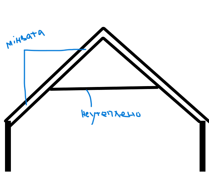

Другий поверх будинку - це полумансарда. Тобто частина стелі у кімнатах під кутом. Кровля має утеплення, тобто чатина стелі, яка під кутом має утеплення. а частина стелі горізнтальна - то просто стеля з гіпсокартону, яка кріпиться на дерев'яну обрешітку. Питання, чи є сенс утеплювати цю частину стелі? Якшо є, то чим це краще зробити: Покласти зі сторони ЕППС на обрешітку? Чи мінвату? Чи це не дасть бажаного ефекту, тобто не зменшить тепловтрати у кімнатах мансардного поверху? На малюнку накидав що я маю на увазі.

також газоблок і також влітку на другому поверсі важкувато. але в першу чергу як раз для зими хочу трохи знизити втрати тепла.
з огляду на порівняно невелику площу (близько 40 кв.м.) фінансові спроможності є. ну, звісно, це не означає, що можу люксовим чимось там утеплення робити, але можу дозволити обрати щось якісне.
питання в тому як то зробити правильно. я б може навіть і найняв когось, але спочатку я маю зрозуміти, що там має бути. чи потрібен, наприклад паробар'єр? я так розумію, шо якшо вата, то потрібен, а якшо ЕППС, то ні. Але це тільки мої власні думки, які можуть значно відрізнятися від того, як насправді потрібно робити. Тому мені потрібно зрозуміти що має бути, щоб хоча б знати про що розмовляти з можливими виконавцями.

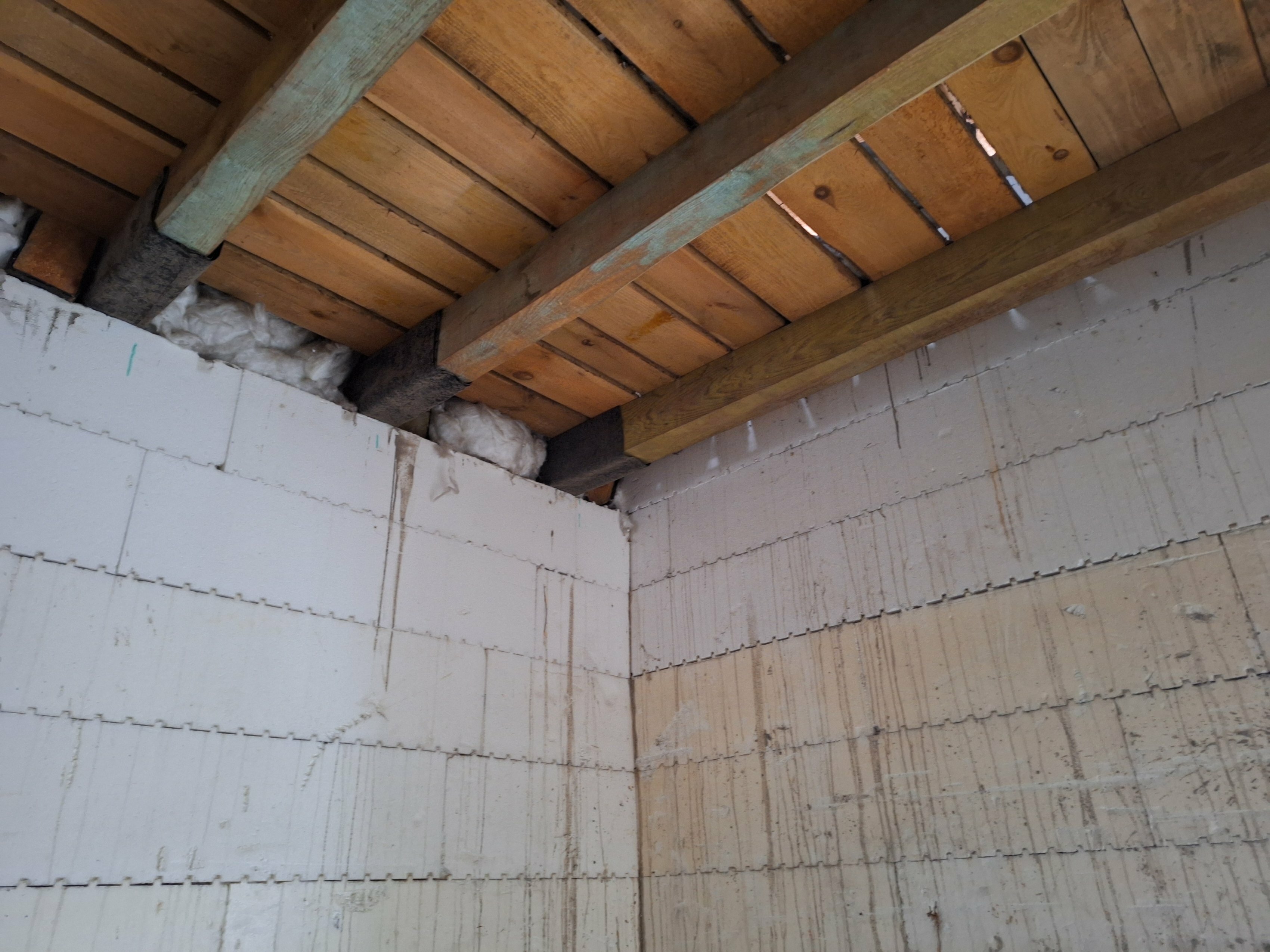

Доброго дня. Щоб не засмічувати тему, дозвольте тут запитати, тому, що питання схожі - відносяться до утеплення перекриття між теплим приміщенням та хоолодним горищем.
Маю приміщення на 2-му поверсі. Перекриття - балки 150х100 мм. По балках настелено дошки 40 мм з зазорами 10 - 15 - 20 мм.
Буду по порядку. Спершу про спальню, де перекриття вже утеплив.
Там пиріг наступний (знизу вгору):
  1. Гіпсокартон
  2. Паробар’єр
  3. Ековата рулонна 150 мм (3 шари по 50 мм)
  4. Дошки 40 мм з зазорами 10 - 15 - 20 мм.
Здогадуюсь, що це не правильно. Як тут виправити з меншими трудозатратами? Знімать все знизу якось натхнення відсутнє. Чи можливо щось зробити зверху, вже в приміщенні холодного горища?
1 година тому, MurphysLaws сказав:
Аргументуйте чому неправильно ? Як на мене то все правильно , окрім товщини утеплення (замало).
1 годину тому, MurphysLaws сказав:
Зняти дошки  , наростити висоту балок , додати утеплювача дошки повернути назад. Ну і заодно зняти з балок рубероїд , дерево має дихати.
1 час назад, MurphysLaws сказал:
Все  у вас правильно, за исключением недостаточной толщины утеплителя.
Самый простой вариант ДЛЯ ХОЛОДНОГО ЧЕРДАКА - уложить прямо по доскам дополнительный утеплитель (150-200 мм.). Можно рулонку, а можно и эковату.
Если хотите ходить по чердаку, то поперек балок (поверх дощатого настила) набить бруски (на высоту нового утеплителя) и по ним устроить ходовые мостки.

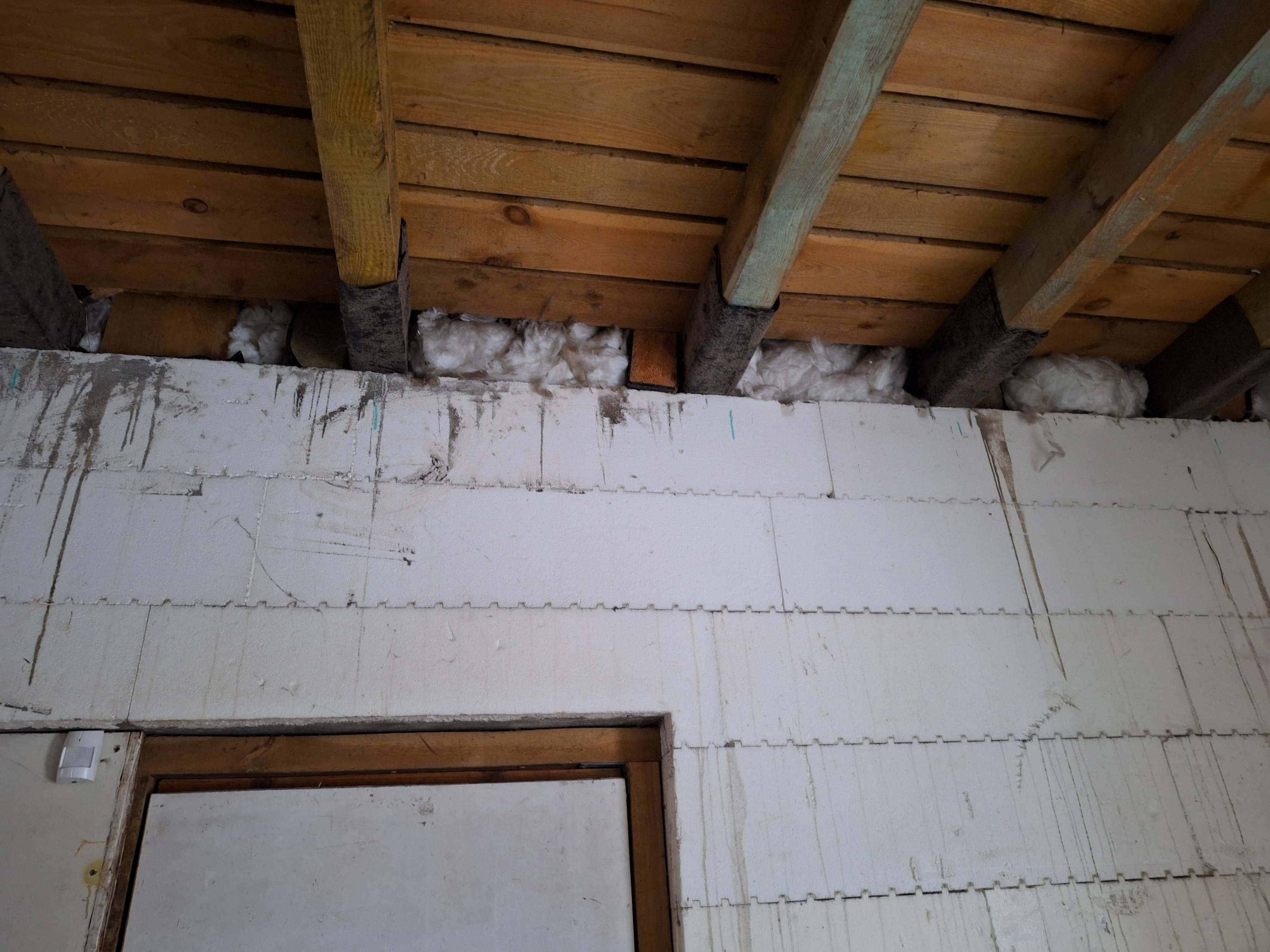

Ну, можливо це я перестраховуюсь. Прочитав на форумі декілька тем, та й вирішив, що не зовсім правильно. А саме:
  1. Товщина утеплювача. Начеб-то рекомундують 200 - 250 мм
  2. Я використав рулонний утеплювач. Рекомендують твердий
Взагалі по товщині утеплювача: потрібно проводити певні розрахунки? Чи можна по принципу "кашу маслом не зіпсуєш"? Яка оптимальна товщина для перекриття між жилим приміщенням та холодним горищем? Можливо існують певні нормативи? Походу починаю здогадуватись, що товщина це лише один із критеріїв. Крім товщини є ще теплопровідність утеплювача.
Так як для себе, який би вид утеплювача ви б рекомендували. Порадьте. Можна в особисті повідомлення, щоб це не виглядало, як реклама певного бренду :)
Ну, і ще запитання: вже про приміщення між спальнями. Як видно на попередньому посту, воно ще не утеплене зовсім. Як тут бути?
Якщо буду зривати дошки і нарощувати балки, то є сенс робити це і над спальнями (де вже утеплено) і над цим приміщенням.
Як я бачу що тут потрібно зробити. Покритикуйте, будь ласка, якщо десь написав дурницю :)
  1. Підшити ОСБ (12 - 15 мм) знизу до балок.
  2. Пристеплювати знизу паробар’єр (з заводом на стіни на 20-30 см). Проклеїти стики і примикання до стін лєнтою.
  3. Зірвати дошки зверху на горіщі.
  4. Наростити балки з 150 мм до 250 мм.
  5. Утеплювач 250 мм (декілька (2 чи 3?) шарів, наступний шар перекриває стики нижнього)
  6. Настелити дошки 40 мм з зазором 10 мм.

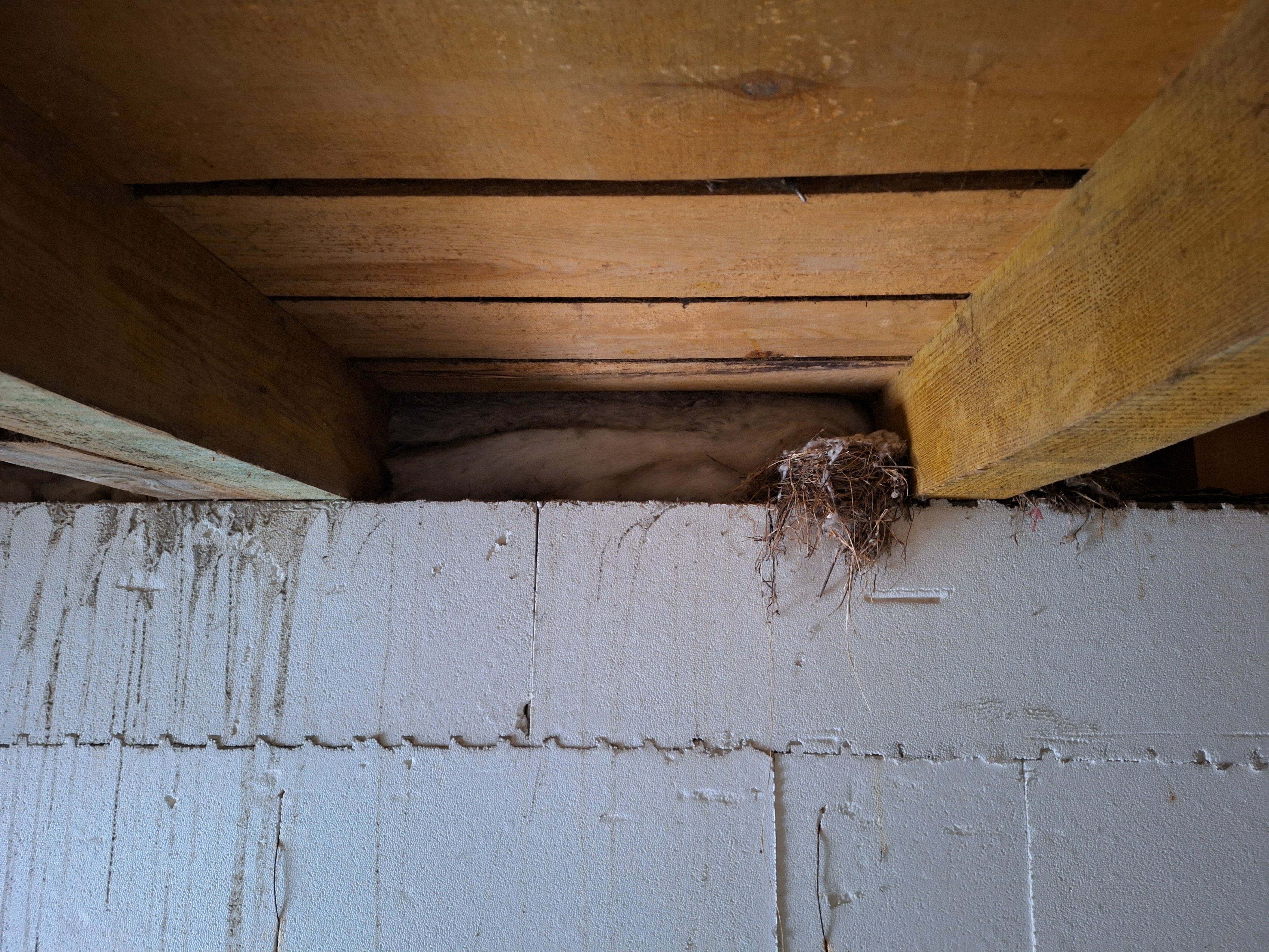

Горіще планую використовати як гардеробну, та кладову. Тому є сумніви про зазори. Туди за деякий час нападає всяке сміття. Можливо є сенс по дошкам кинути хоч мінімальної товщини (10 - 12 мм) ОСБ? Пишуть, що не буде виходити волога з утеплювача. Як тут краще?
P.S. Пора терміново закривати усі зазори на горищі. Пташки знайшли де пролізти і почали робити гнізда в утеплювачі :)
14 годин тому, MurphysLaws сказав:
Як у ековати з горючістю? Як зроблена там проводка? Яка вийде чистова висота у спальнях?
28 хвилин тому, normal сказав:
Опс! Оце потрібно було перевірити в першу чергу! Якщо горюча, то потрібно викидати геть, або застосувати деінде. Проводка прокладена в металорукаві Ø25мм кабель ВВГнг 4x1,5 від вимикача на стіні до центру приміщення (під центральний світильник). Металорукав в ековаті!
Висота наразі 2,75. Але ще не до кінця визначився яка буде чистова стеля. Якщо натяжна стеля, то це "з’їсть" декілька сантиметрів. Та ще підлога по пустотілій бетонній плиті. Домашні хочуть теплу підлогу...
Змінено користувачем MurphysLaws
Горючість у неї наче Г2, може не викидати, а захистити знизу шаром мінвати (в неї НГ), бо навіть з металлорукавом ті китайські світильники довіри не визивають, все одно ще поперек балок треба набивати 1-2 шари, бо самі балки не утеплені і там щілини будуть. Але спочатку треба вирішити як краще, з одного боку втрачається висота, а з іншого треба зривати вже набиті доски. Я б напевно знизу підбивав 5см брус поперек і щільніше напихати мінвати, теплу підлогу теж мінімальної висоти, на другому поверсі воно наче не так  і критично, а на горищі то вже не проблема наприклад щілини задути\замазати і дошки покрити
Змінено користувачем normal
Можно, ничего не срывая, снизу на доски надуть 100мм ППУ... потом натянуть паробарьер и зашить гипсом... или сделать натяжной. Сверху пол уже готов.
Змінено користувачем MAESTRO DNEPR
Дошки на горищі зірвати легше. По перше на горищі від дощок ще до мауерлата 50 см стіни термодома + брус мауерлата 200х200. Тобто там простору досить.
Металорукав можна перетягнути вже під балками. Натяжна стеля все це сховає.

Пишуть, що не буде
Будет.
В 14.02.2024 в 09:09, MurphysLaws сказал:
Як тут краще?
Если есть возможность, то переложить доски без зазоров.
И сгниют к херам все деревянные балки.
