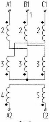

Взагалі тема - дуже цікава. Добре було б випиляти в окрему, бо в пана Іголкіна насмітили тут (прийде модератор, накладе на нас прокляття і анафЄму, і до речі - буде правий).
Питань виникає багато. Давайте по пунктах: по фото - там 7.5 кВт (які просто задекларовані виробником, чи чимось підтверджені?), невідомо - чи просочений, чи ні (ми ж за надійність, правда?), у випадку гарантійного випадку  (Евгеній відремонтує умовно чи безумовно?). Ну і про 50/25/25 - Ви самі писали (тобто в курсі).
Практика - вона завжди давала копняка теорії. Добре писати: 5 кВт візьмемо з однієї фази і по 2.5 кВт - з двох інших - та і по всьому. Давайте уявимо (для прикладу), що мережа НЕ МОЖЕ видати більше 3,5 кВт на кожну фазу (загальне трифазне - 10 кВт). Ми вмикаємо наш трансформатор і намагаємось витягти 5 кВт по одній фазі і по 2.5 по двох інших. Але перша фаза (та, між якою і штучним нулем ми збираємось підключати наше однофазне навантаження) не видає 5 кВт - припустимо, що нема потужності від ТП. Від того буде просідати напруга, ще більше спотворюючі і перекошуючі напруги по фазах. Таким чином (в наведеному прикладі) ми візьмемо 3 кВт з однієї фази і по півтора - з двох інших - разом 6 кВт. Щоб взяти 10 кВт на однофазне навантаження (з трансформатором зигзаг-зірка) треба, щоб по кожній фазі МОЖНА було взяти по 5 кВт, тобто треба мати 15 кВт загального трифазного підключення. Що там буде в результаті - навіть не уявляю.
Так-то можна було б просто підключити однофазний трансформатор на 380 вольт на дві фази, за вторинної обмотки отримати свої 220 (чи 230) - та і по всьому. Так, це перекособочить фази в більшій мірі (по 50% з двох фаз, а третя - відпочіває), ну і тут також треба, щоб мережа МОГЛА видати по 5 кВт на фазу.

Цей інвертор в реальному часі бере з двох ненавантажених фаз і підмішує в одну навантажену. Якщо є 9 кВт на одній фазі, то інвертор з мережі буде брати по 3 кВт на кожну фазу, і це все без задіювання сонця, акумів і тому подібного. Але якщо додати акуми та сонце, то буде ще й часткова автомономія та компенсація власного споживання.
Якщо лінії дохлі, то треба фіксати лінії, то стабілізатор також не дуже допоможе, якщо мова йде про великі навантаження. На малих навантаженнях для чутливих споживачів ще можна підняти напругу з допомогою стабілізатора, бо це майже не збільшує навантаження на вже перевантажений трансформатор чи лінії.
1 година тому, Вячеслав_В сказав:
Це рішення, але воно дуже статичне і якщо щось в мережі зміниться, то треба перекомутовувати трансформатор і споживачів.

Який струм ХХ? Який ККД? Вартість експлуатації прораховували?

Так ото ж і питаємо. Бо для 16 кВт трансу там десь 3 А +- струм ХХ, на кожну фазу. І ККД 85 - 90 % Далі самі порахуєте чи спитаєте у виробника "по ссилкє"? Чи транс 5 * 3? Тоді чуть легше буде. Але як перерахувати на рік експлуатації...
