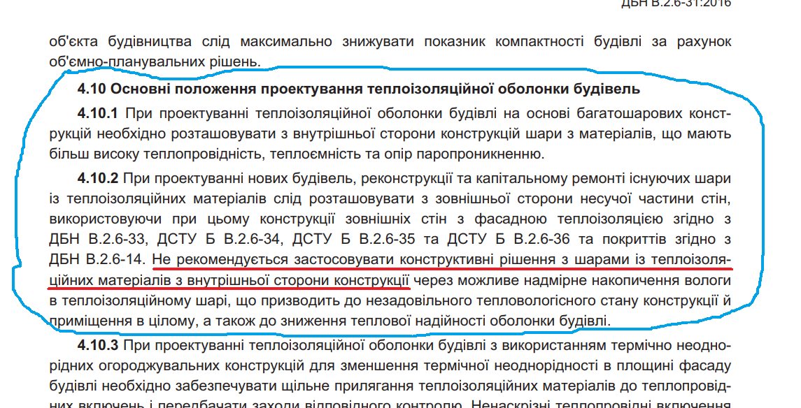

24 минуты назад, SAN67 сказал:
И можете обосновать?
Я не буду шукати норми, згідно яких заборонено виконувати теплоізоляцію полістиролом  всередині приміщення, але таким чином власник отримає 100% плісняву всередині приміщення.

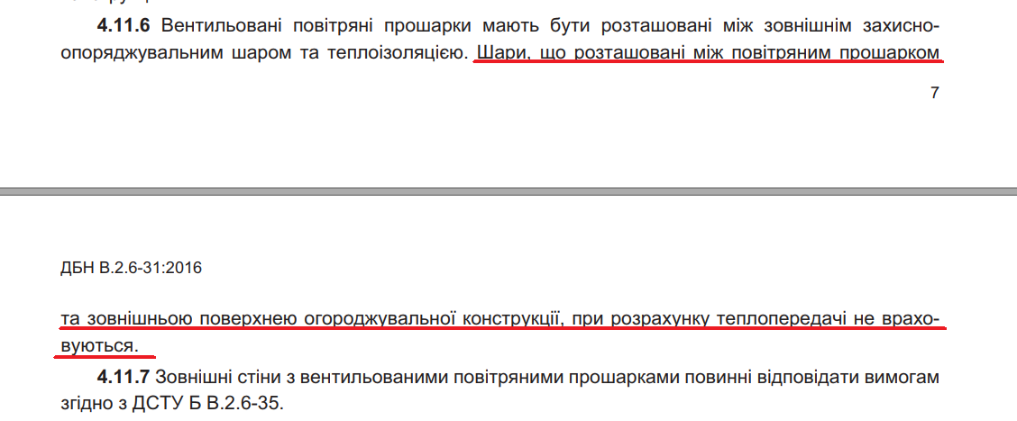

5 часов назад, vsv-avto сказал:
Ось так людина послухає такої поради і зробить собі ще більшого лиха...
Уважаемый vsv-avto не смог обосновать ним написанное. Как я понял Вы согласны с написанным vsv-avto, так может Вы обоснуете? Пункт 4.10.2 не является обоснованием.

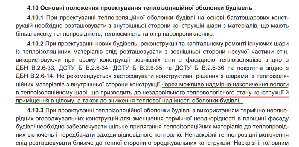

27 хвилин тому, SAN67 сказав:
Лихо.

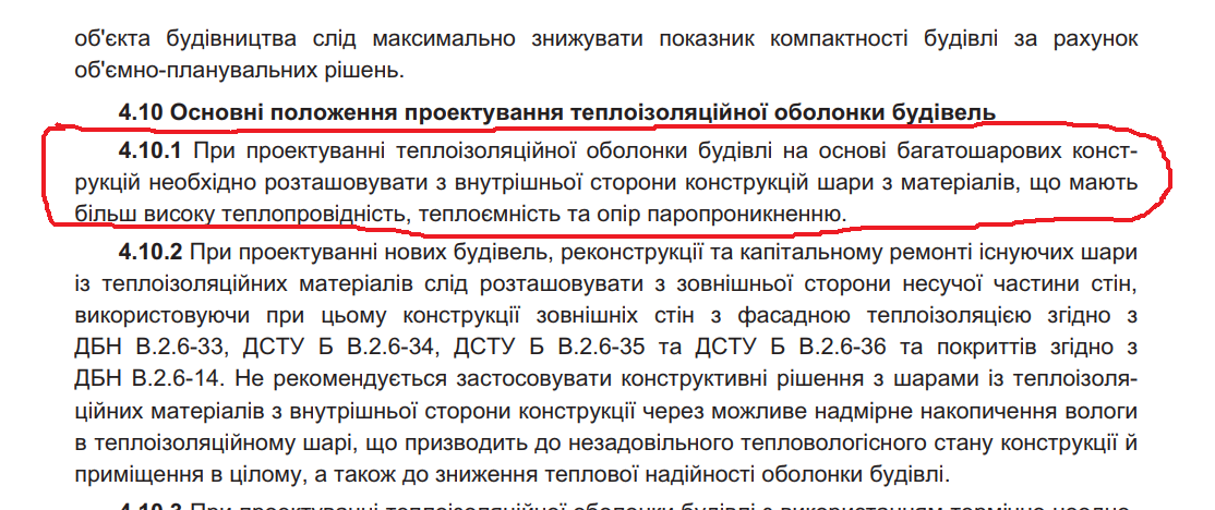

38 хвилин тому, SAN67 сказав:
Чому? Якщо:
Чим Ви керуєтесь стверджуючи , що утеплення з середини доцільне ?
Викладіть свої аргументи з цього приводу , або спростуйте "Лихо".
57 хвилин тому, SAN67 сказав:
советую Вам внимательно, вдумываясь в смысл написанного, прочесть процитированные Вами пункты.
Прочитав , все відповідає логіці та здоровому глузду.
Що не так , поясніть?

Это просто из разряда "не должно быть промежутка между пароизоляцией и отделкой".
1 час назад, andrey_ka сказал:
Чому?
Две причины: 1) не рекомендуется и запрещается не одно и то же; 2) не доказывает утверждения почему будет ще більшого лиха.

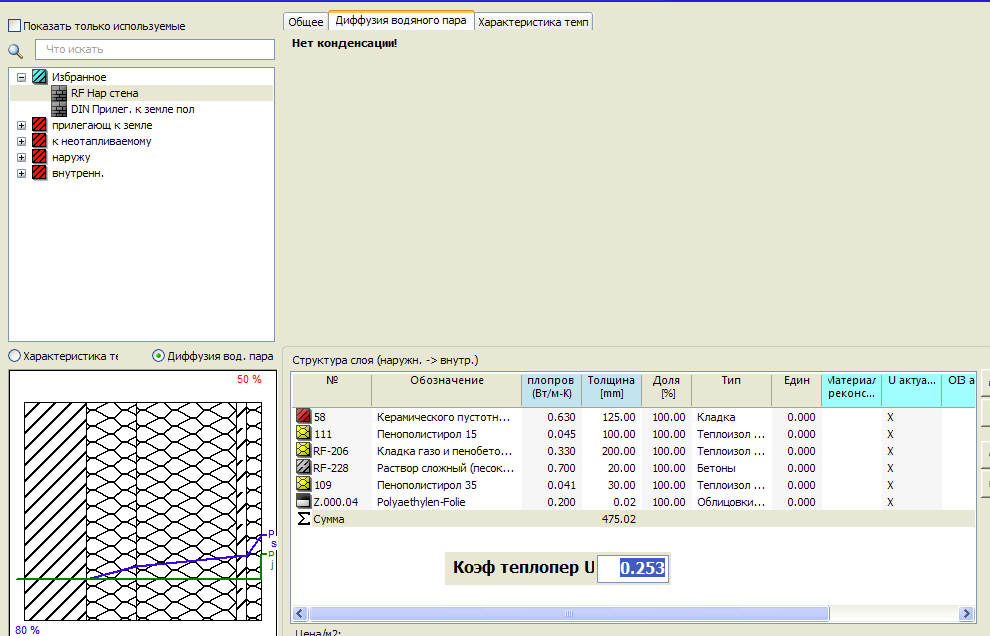

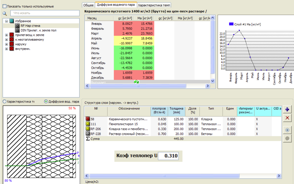

 Исхожу из того, что ТС верно описал конструкцию ограждения.
Есть требование по термическому сопротивлению ограждающих конструкций в жилых зданиях, а данная конструкция не отвечает. От моего предложения утеплить наружный слой ограждения ТС отказался. Оставлять всё как есть нельзя, т.к. данная конструкция ограждения будет мокрой. Такая конструкция расчёту не подлежит. Чтобы этого избежать нужно применить пароизоляцию. А если будет пароизоляция, то почему не добавить 30 мм ЭППС? Увеличение термического сопротивления наружного ограждения принесёт только пользу.
То ви просто чіпляєтесь до слів.
    На основі цих рекомендацій і будуються будинки. І якщо такі люди дають рекомендації , і при цьому я з ними не згоден. То я розумію , що я ніфіга не розумію.

1 година тому, SAN67 сказав:
Не буде , раз до цього часу не намокла. Може ви неправильно зрозуміли ТС. Скоріш за все в нього там вентильований фасад , тому він і бачить повітряний прошарок між утеплювачем та цеглою. І такий фасад не можна робити по принципу мокрого , тобто намагатись утеплювачем , піною чи ще чимось герметично заповнювати той простір.

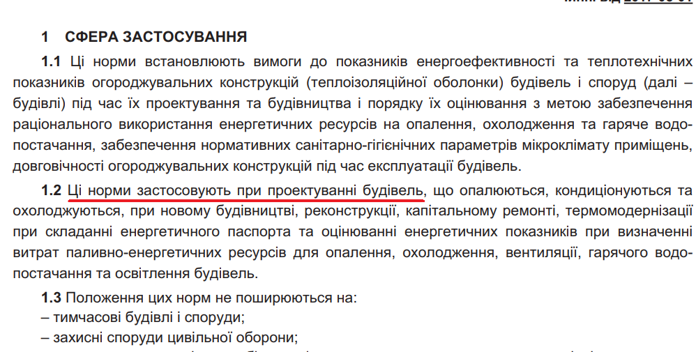

Нет. Нормы написаны для специалистов, а не для дилетантов. С нормами нужно уметь работать, а для этого нужны знания. Вы не понимаете того, что пишите, цитируете, а главное не понимаете, что цитируемое вырвано с контекста.

Я писал ТС о возможно неполном описании конструкции ограждения, но опровержения не последовало. Значит нужно исходить из того, что ТС верно описал конструкцию и просит оказать помощь в выработке решения, основываясь именно на описанной им конструкции ограждения, а не на чих-то домыслах.
Я проанализировал предоставленную ТС конструкцию ограждения и предложил вариант решения. От оппонентов читаю только рассуждения, наверное, подслушанные у бабулек на базаре. Где цифры? Где ваши варианты решения проблемы? Охаять ума не требуется, а вот, чтобы предложить разумное требуются и ум и знания.

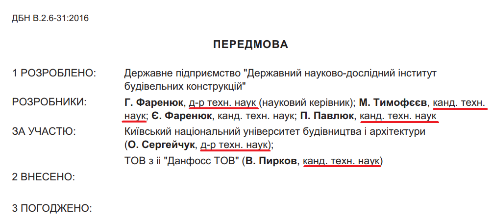

2 години тому, SAN67 сказав:
Не меліть дурниць. Це всерівно що заявити , що закони пишуться виключно для юристів.
Так поясніть , як спеціаліст , що я неправильно трактую з цих норм , що виравано з контексту , і який контекст.

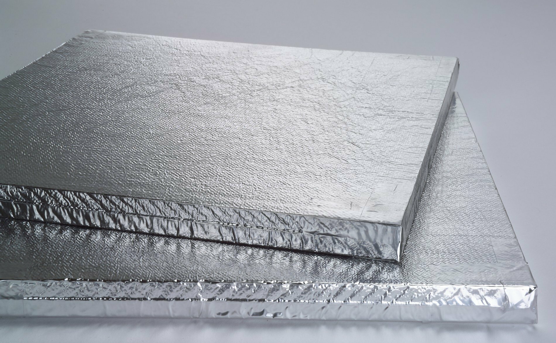

Ви нормально пояснiть,що це за новобудoвa, це - новобудова з "вiльним" плануваням кiмнат, або стiни будiвлi "самонесучи"?  А то тут вже дискусii аж горять, а ви пiшли стiну рушить )..
Можна по другому, просто засипать "полiстирольнi кульки", це бистро i безопасно.
Ще, можна утеплити з внутришньоi сторони стiни, такими "вакуумнi iзоляцiйнi панельки", товщiною 30мм(3см. -фото) з високою теплопровiднiстью з λ = 0,007 W/(m·K)
А то ви написали и втекли.
