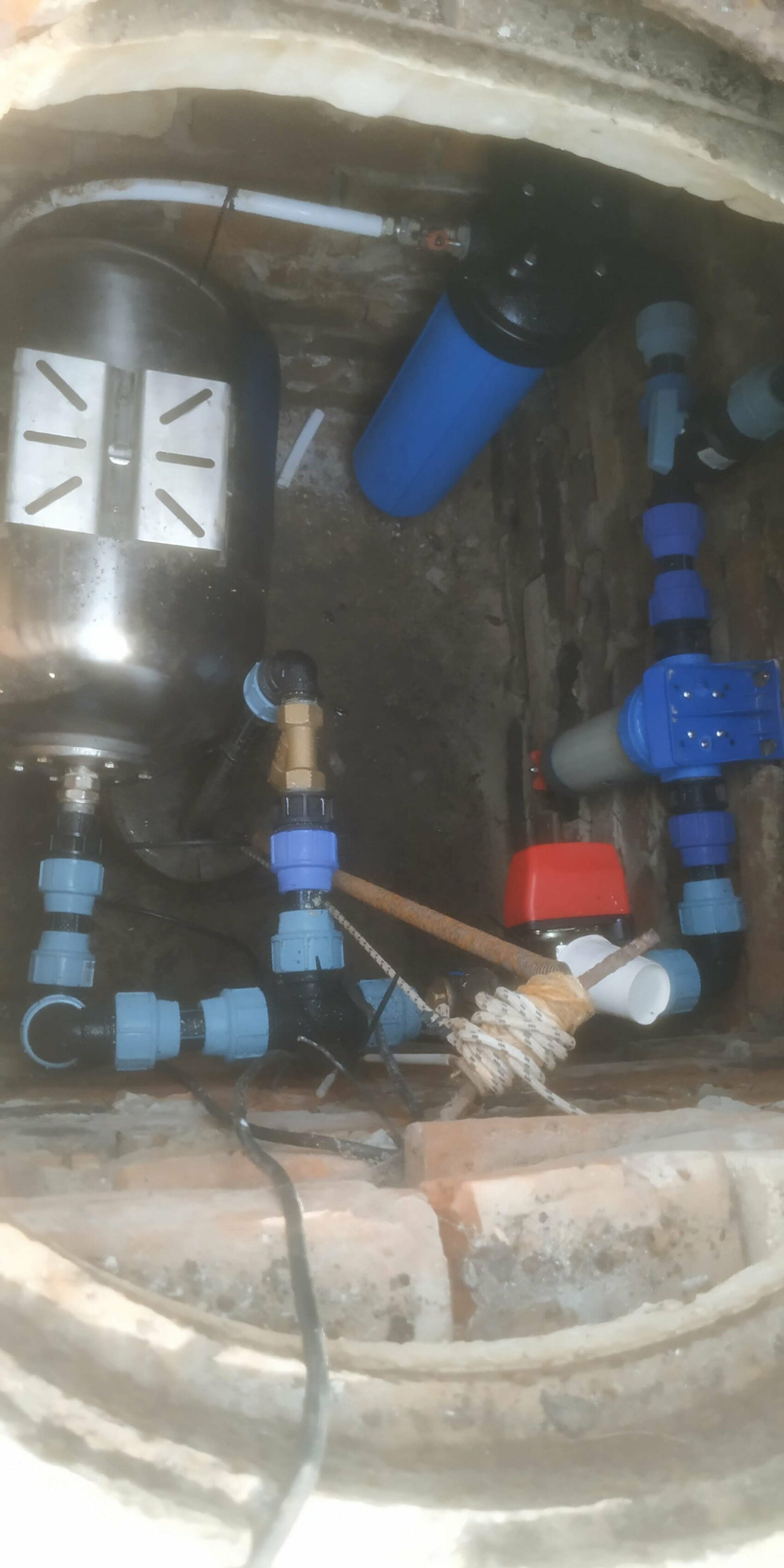

Зі свого досвіду напишу, що з маленьким приямком ГА краще у хаті. В мене місця дома нема, тому ГА стоїть у невеликому приямку. Накачати його ручним насосом, стоячи раком, це ***ець і матюки. Тому при обслуговуванні таскаю з машини АКБ та електричний насос.
