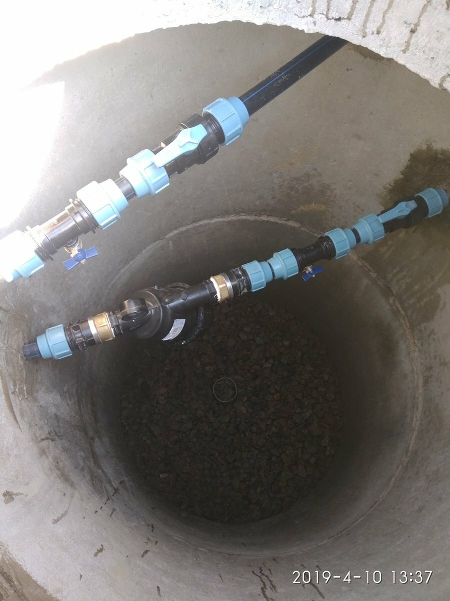

В 02.03.2024 в 20:05, IesuiT сказал:
1. Если я правильно понял, приямок диаметром 1.0 м  и 1, 5 м глубина? Это  тихий ужас в случае установки там насоса и автоматики. Для поверхностной насосной станции минимум нужен приямок шириной 1,5 м и глубиной в два полноценных кольца высотой по 0,9 м. В случае со скважиной-свистком(так в простонародье называют скважины с обсадной 50 мм трубой) лучше не рисковать и поставить насосное в приямке, поближе к условному динамическому уровню воды в скважине.
2. Лучше Pedrollo по соотношению цена/качество на нашем рынке пока ничего еще не придумали. В случае ремонта запчасти есть все.
3. На поверхностный насос можно взять гидроаккумулятор 50 литров. Если нужен запас воды, можно сделать "спарку" - насосная станция на основе гидроаккумулятора 24-50 литров и в систему дополнительно включить отдельно 100 л бак.
4. Imera и Aquasystem надежные и относительно недорогие гидроаккумуляторы из Италии, завозятся теми же импортерами, что и Pedrollo, + многими другими и контрабасом.
5. Частотный регулятор на поверхностном насосе будет давать экономию электроэнергии и некоторый комфорт, но стоимость... Есть менее дорогая автоматика за более разумные деньги.
6. Фильтр для бюджетного решения поставить BigBlue 20 и вовремя менять сменные картриджи. Превышение по железу и минералам будет, убрать их до уровня технической аоды без налета на сантехприборах и чайнике ужу бцдкт + 1000 евро.
7. На полив отдельной трубой с отдельным краном и отдельным сливом на зиму.
8. Вентиляцию, чтоб работала, нужно делать как в погребе. Диаметр труб не менее 100 мм (обычно используют канализационную 110 мм), приточная труба на небольшой высоет от земли (30-40 см, чтоб снегом не засыпало и мусор не затягивало), в приямке нужно опустить к самому полу нижний раструб. Вытяжная труба высотой 3-5 метров от земли и под самой крышкой кольца в приямке. В такой конструкции чуть более разряженное давление вверху и циркуляция теплого воздуха будут давать эффект самотечной вентиляции и удалять лишнюю влагу из приямка.
9. Если приямок будет из двух полноценных колец и полностью в земле - дополнительное утепление не требуется.
10. Дно со щебнем будет давать много влаги от земли. Лучше забетонировать, но оставить отверстие, можно сделать вертикальный шурф, засыпать щебнем, для слива воды из системы полива на зиму и других ремонтных работ.

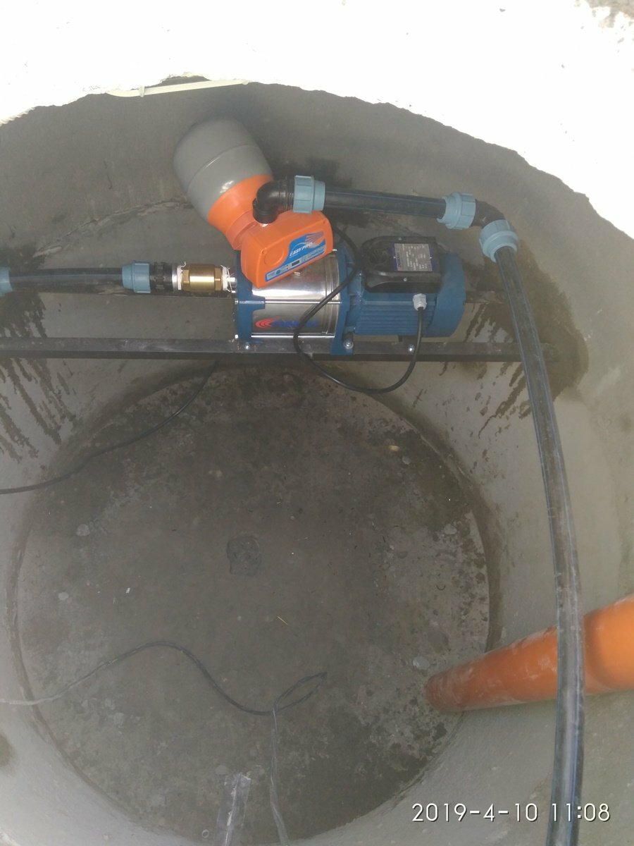

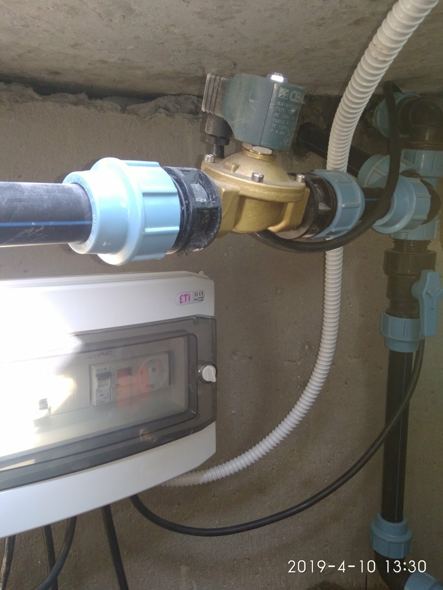

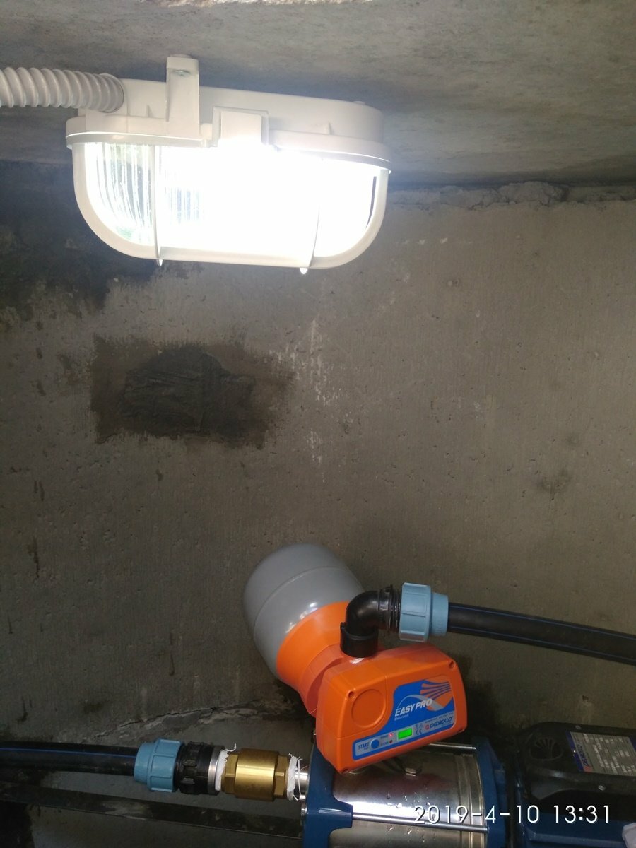

А насос у вас на фото это PLURIJETm 4/200-N? Он на какую скважыну установлен 50мм или 125. Не сильно ли он мощный?

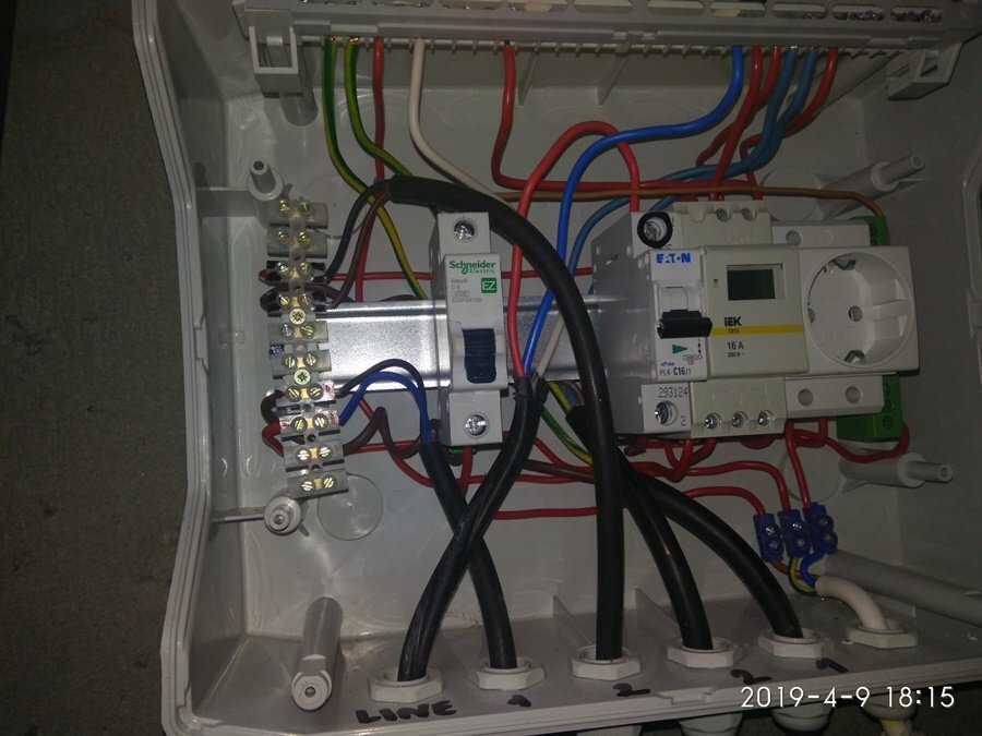

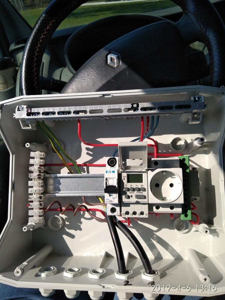

Что за автоматика?
Это на дом делалось?
В 14.03.2024 в 18:49, Александр Николаевич сказал:
Да, Pedrollo PluriJetm 4/200 и автоматика Pedrollo Easy Pro на полив.

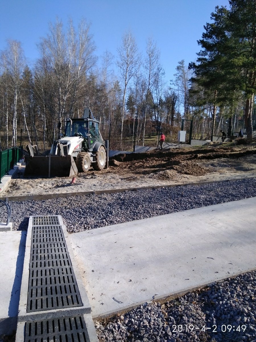

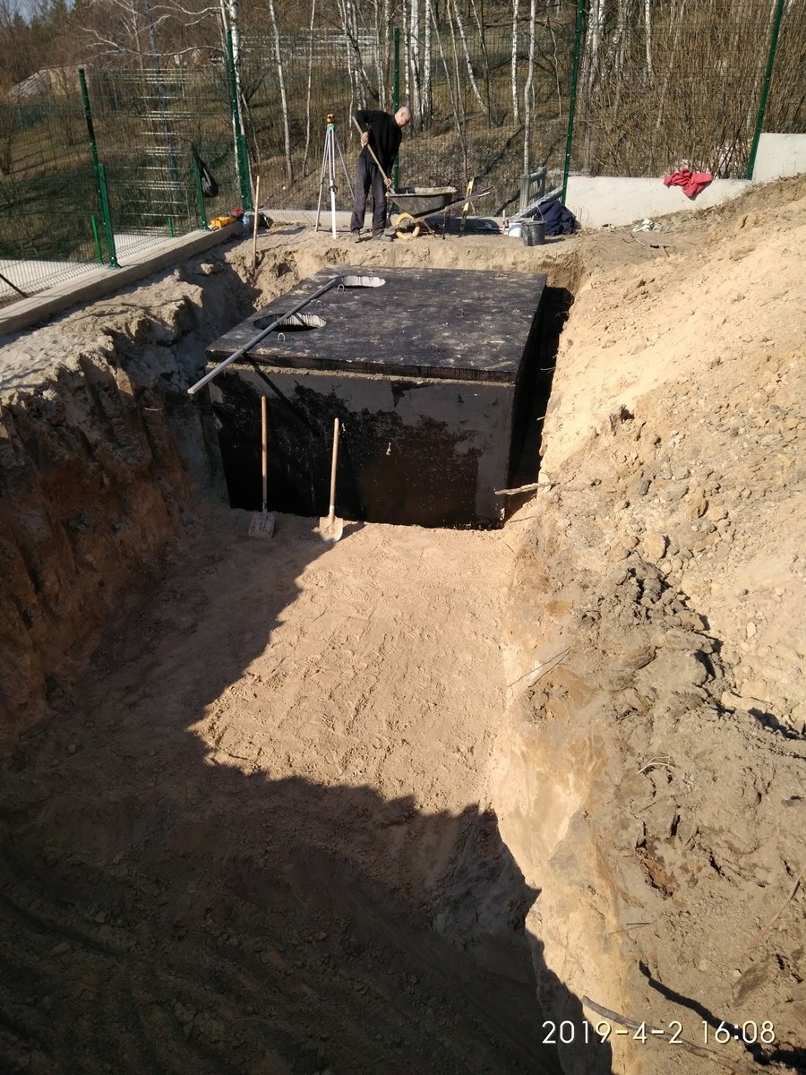

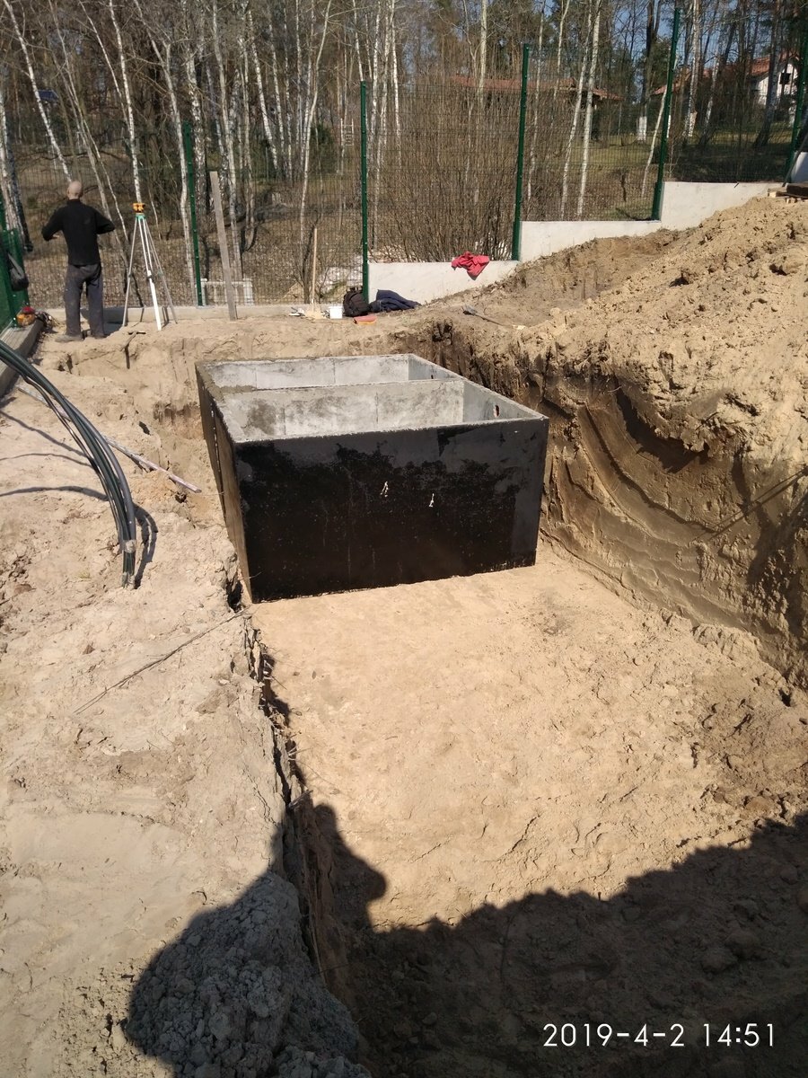

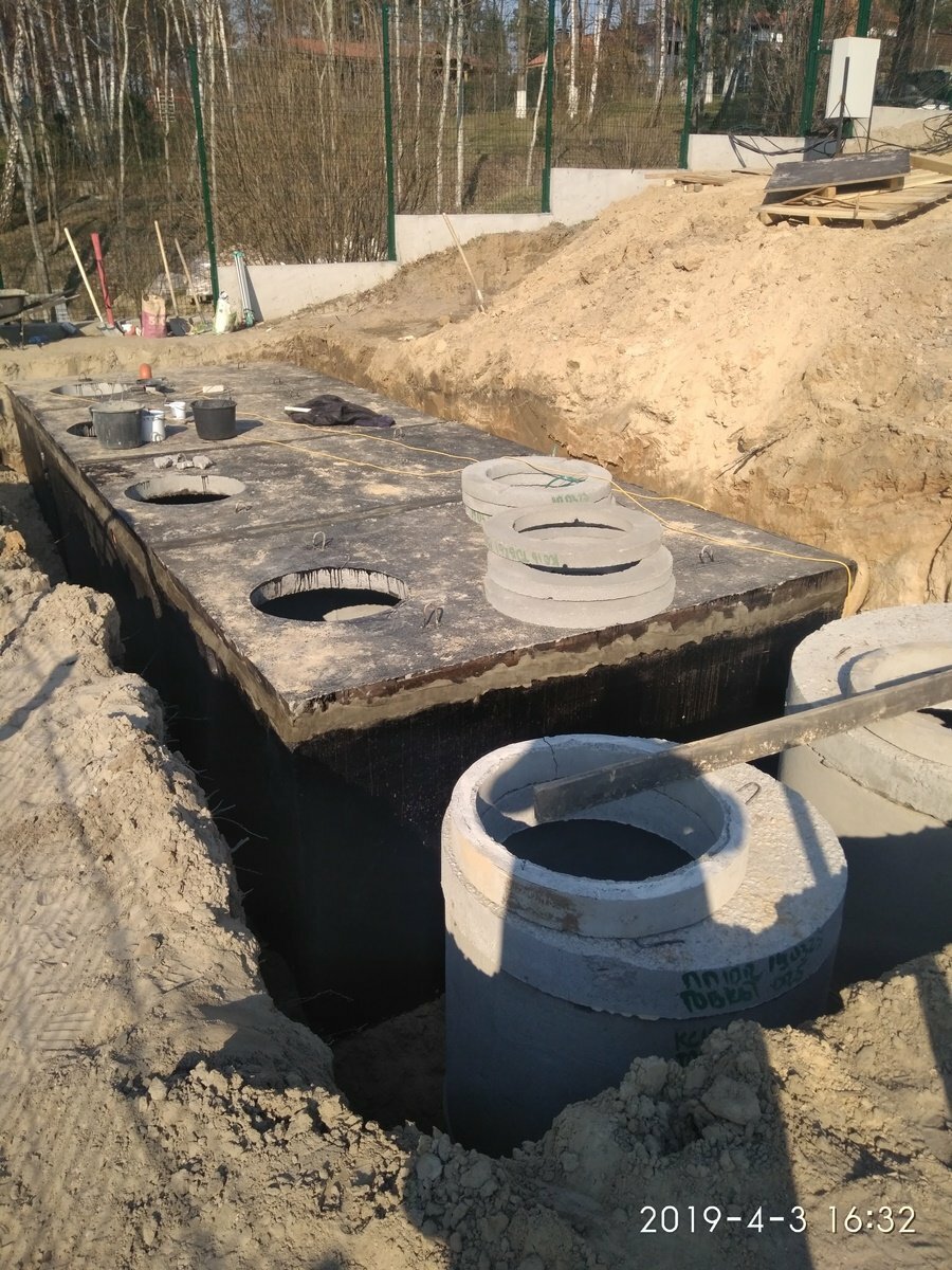

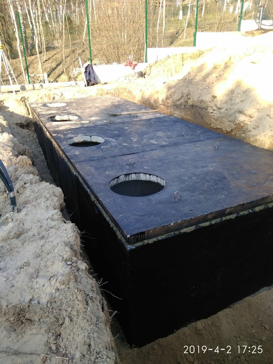

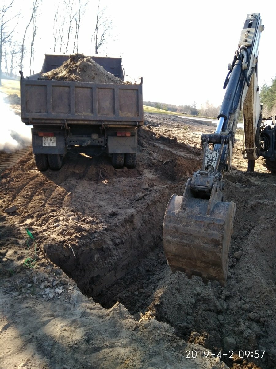

Это мой постоянный клиент уже лет двенадцать как. Самое смешное, что первый раз не хотел заходить к нему на объект из-за того что септик нужно было сажать более чем на 5 метров глубину, траншею под трубу и монтаж кан. труб на глубину 3+ метра, что достаточно рискованно. Но все сделали и потом была ливневка, скважина и многое другое.

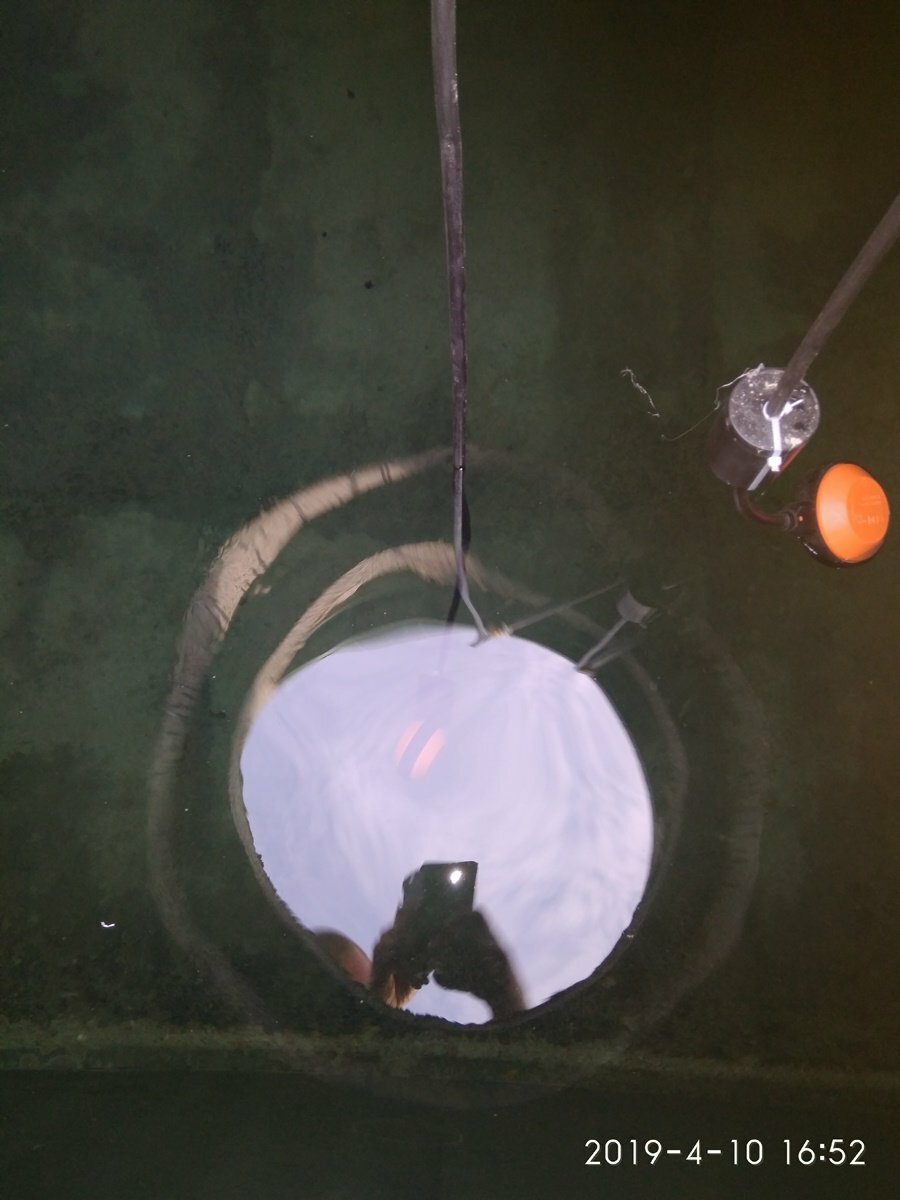

В данном случае мы пробурили скважину на Сеноман для водоснабжения дома и полива участка. Поставлен был как раз скважинный насос с частотником, хотя я и не люблю такие решения для погружных насосов. Через какое-то время клиент прикупил еще несколько участков и зона полива расширилась. Возник вопрос воды для новых площадей полива, причем, на удалении от дома и скважины. Оптимально было пробить еще одну скважину, тем более, там планировался еще один дом. В этом районе совсем беда с Полтавским и Бучакским горизонтами по превышению норм содержания железа даже на фоне этой проблемы в Киевской области. Поэтому вторая скважина планировалась тоже на Сеноман. По финансам клиент был готов, но на тот момент были сложности с подъездом для техники - очень крутой уклон участка, внизу подъездной дороги еще не существовало. Клиент попросил альтернативный вариант и я ему конечно предложил. Наши ЖБ емкости закопать ниже по участку, подачу воды от скважины в них поставить на таймер ночью, а днем использовать 24 куба накопленной воды для полива отдельным насосом и своей автоматикой. На тот момент этот объем был рассчитан с запасом. Сделали, клиент остался доволен. Но через несколько лет он докупил еще несколько участков и воды для полива снова стало не хватать. Тогда я уже пожалел, что предлагал альтернативу, а не настоял пробурить еще одну скважину. Планы гостевого домика к тому времени свернули и под дополнительную емкость для полива мы использовали уже герметичный септик и сводный колодец, которые смонтировали лет пять назад именно для второго домика. Опять автоматика, электроклапаны, таймеры, поплавки. Если снова докупятся участки  - уже точно буду предлагать вторую скважину.)
