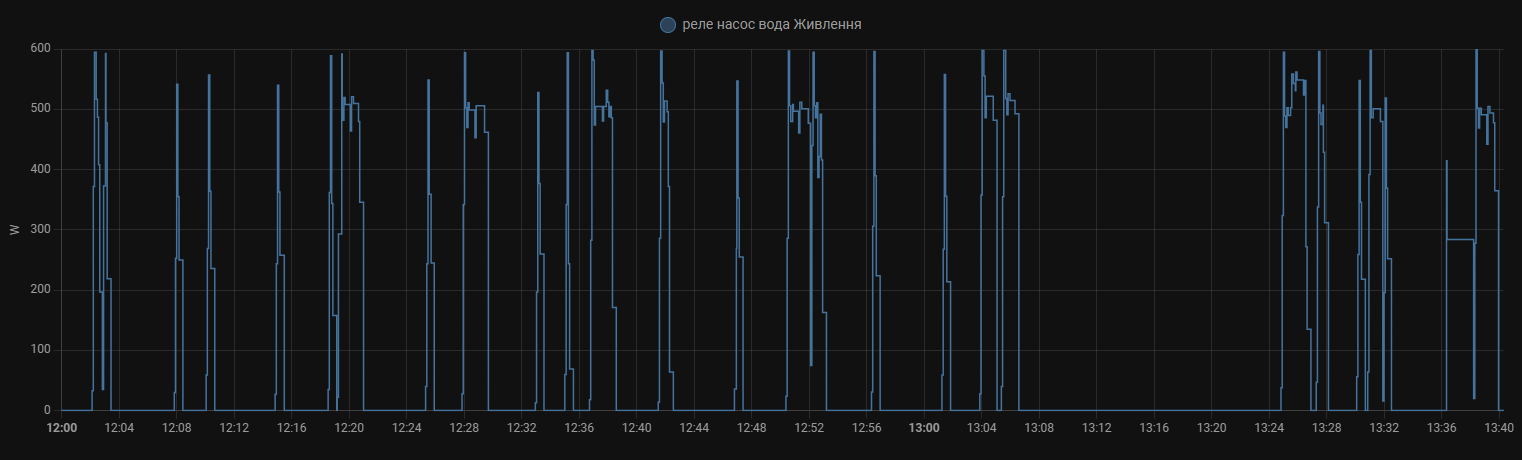

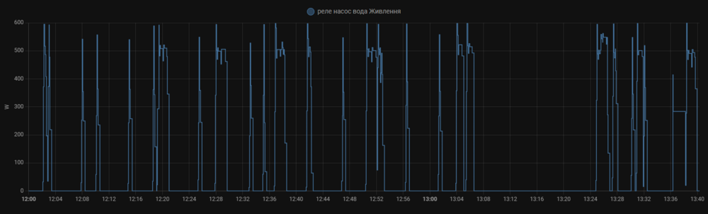

инвектор плануеться не 380 а 220 и генератор також не 380 буде а 220
це споживання мого насосу

Я знову влізу зі своїм прикладом, просто може комусь буде корисно). В мене ГА в приямку, реле в будинку,  між реле і ГА 5 метрів, правда труба 2 дюйми (думав використати її в якості гільзи, а потім передумав і пустив по ній воду). Все працює добре. До реле звичайно споживачів ніяких немає, вода на полив йде з будинку.

28 хвилин тому, Maryan_bhfz сказав:
А ніхто і не каже, що так не працює. Просто вже давно фахівці помітили, коли реле подалі від ГАКа, помпа включається частіше. А це в свю чергу- можливе залипання контактної групи на реле, часті пуски помпи. Помпі не страшна тривала робота, їй страшні часті вкл-викл, це вже писалося і зверху і я підтверджую.
