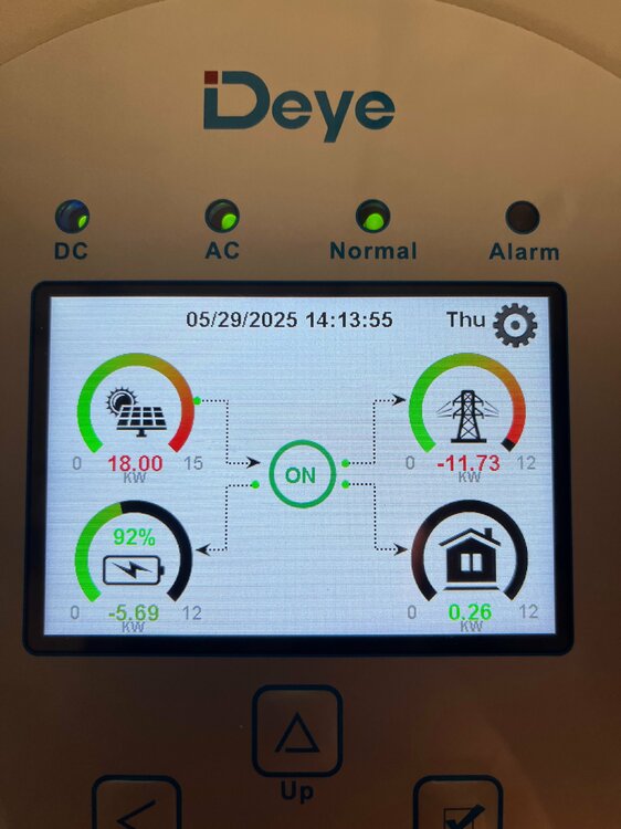

МакДо Опубліковано: 1 червня 2025 Поділитись Опубліковано: 1 червня 2025 17 хвилин тому, yur43 сказав: шось зовсім мало Так сталося. Загальна генерація 1,76мВт*г. Поле перерозмірене - 20,8кВт. Тому й надалі буде менше, ніж колись 1 Посилання на коментар Поділитися на інших сайтах More sharing options...
yur43 Опубліковано: 1 червня 2025 Автор Поділитись Опубліковано: 1 червня 2025 9 хвилин тому, МакДо сказав: Так сталося. Загальна генерація 1,76мВт*г. Поле перерозмірене - 20,8кВт. Тому й надалі буде менше, ніж колись через батарейку переганяти лишки, Дейе вміє таке робити Посилання на коментар Поділитися на інших сайтах More sharing options...
МакДо Опубліковано: 1 червня 2025 Поділитись Опубліковано: 1 червня 2025 19 хвилин тому, yur43 сказав: через батарейку переганяти лишки, Дейе вміє таке робити Так і роблю. Але додаткове поле на сх-зх зʼявилося 11 травня, а після того сезон свинцевого неба. 1 Посилання на коментар Поділитися на інших сайтах More sharing options...

yur43 Опубліковано: 2 червня 2025 Автор Поділитись Опубліковано: 2 червня 2025 За попередніми спостереженнями, система схід+захід, 45град, дала в травні всього на 8% меншу продуктивність за південний варіант 30град. 4 Посилання на коментар Поділитися на інших сайтах More sharing options...
Vikctor Опубліковано: 2 червня 2025 Поділитись Опубліковано: 2 червня 2025 1 час назад, yur43 сказал: За попередніми спостереженнями, система схід+захід, 45град, дала в травні всього на 8% меншу продуктивність за південний варіант 30град. В травні так. Як і в інші місяці високого сезону. А взимку продуктивність південного "варіанту" буде значно вище. 3 Посилання на коментар Поділитися на інших сайтах More sharing options...

Dmode Опубліковано: 4 червня 2025 Поділитись Опубліковано: 4 червня 2025 (змінено) 53 хвилини тому, volomoto сказав: Підключити на зиму чи підключити назавжди? Якщо друге, то швидше за все буде перевищення макс. стрму КЗ панелей для одного трекера. Постійно. У фроніус є викладені дослідження на цю тему. Колись бігло глянув. EFFICIENT EAST-WEST ORIENTATED PV SYSTEMS WITH ONE MPP TRACKER ADVANTAGES OF EAST-WEST SYSTEMS IN THE COMMERCIAL SECTOR Зараз переглянув і так, Ви праві, не може бути х2 панелей в схід-захід, навпаки вони ділять на 2 номінал інвертора, але доспукають +40% оверсайзінгу. Але в залежності від параметрів струму панелей і mppt припускаю що може бути конфігурація і x2... Змінено 4 червня 2025 користувачем Dmode 1 1 Посилання на коментар Поділитися на інших сайтах More sharing options...
Dmode Опубліковано: 4 червня 2025 Поділитись Опубліковано: 4 червня 2025 (змінено) Ось мої теоретичні міркування: Мій MPPT має обмеження по струму кз 25А. Наразі до нього підключений стрінг з 11 панелей на захід, зі струмом к.з. 13.92А. 1. Ранок (пік східного стрінгу) Східний стрінг: ~13.92А (максимум, коли сонце на сході). Західний стрінг: сонце ще не в позиції для оптимального освітлення заходу, припустимо, він виробляє ~50% від свого піку: 0.5 × 13.92А = 6.96А. Загальний струм: 13.92А + 6.96А = 20.88А. 2. День (пік західного стрінгу) Західний стрінг: ~13.92А (максимум, коли сонце на заході). Східний стрінг: Сонце вже не в оптимальній позиції для сходу, тож припустимо, ~50% від піку: 0.5 × 13.92А = 6.96А. Загальний струм: 13.92А + 6.96А = 20.88А. 3. Опівдні (проміжна ситуація) У цей час обидва стрінги отримують приблизно однакове, але не максимальне освітлення через їхню орієнтацію. Припустимо, кожен виробляє ~80% від піку: Східний стрінг: 0.8 × 13.92А = 11.14А. Західний стрінг: 0.8 × 13.92А = 11.14А. Загальний струм: 11.14А + 11.14А = 22.28А. В результаті: Ранок: 20.88А < 25А. День: 20.88А < 25А. Опівдні: 22.28А < 25А. Тобто в моєму варіанті x2 виглядає теоретично можливим. Змінено 4 червня 2025 користувачем Dmode 1 1 Посилання на коментар Поділитися на інших сайтах More sharing options...
volomoto Опубліковано: 4 червня 2025 Поділитись Опубліковано: 4 червня 2025 7 хвилин тому, Dmode сказав: Зараз переглянув і так, Ви праві, не може бути х2 панелей в схід-захід, навпаки вони ділять на 2 номінал інвертора, але доспукають +40% оверсайзінгу. Але в залежності від параметрів струму панелей і mppt припускаю що може бути конфігурація і x2... Тут окремо треба дивитись по потужності і по струму. Типове правило для струму в конфігурації схід-захід – це 80% від сумарного струму панелей, якщо б вони були орієнтовані на південь. Тобто якщо умовно є два паралельні стрінги з Isc=14A, тобто в конфігурації схід-захід вони дадуть (14+14)*0.8=22.4А. 2 1 Посилання на коментар Поділитися на інших сайтах More sharing options...
volomoto Опубліковано: 4 червня 2025 Поділитись Опубліковано: 4 червня 2025 2 хвилини тому, Dmode сказав: Тобто в моєму варіанті x2 виглядає теоретично можливим. Мало б влізти і навіть ще 10% є на всякі аномалії, коли освітленість короткочасно перевищує 1000 Вт/м2. Також вра***те, що струм буде обрізатись до роботого значення трекера, тобто 18А у вашому випадку. 1 1 Посилання на коментар Поділитися на інших сайтах More sharing options...
