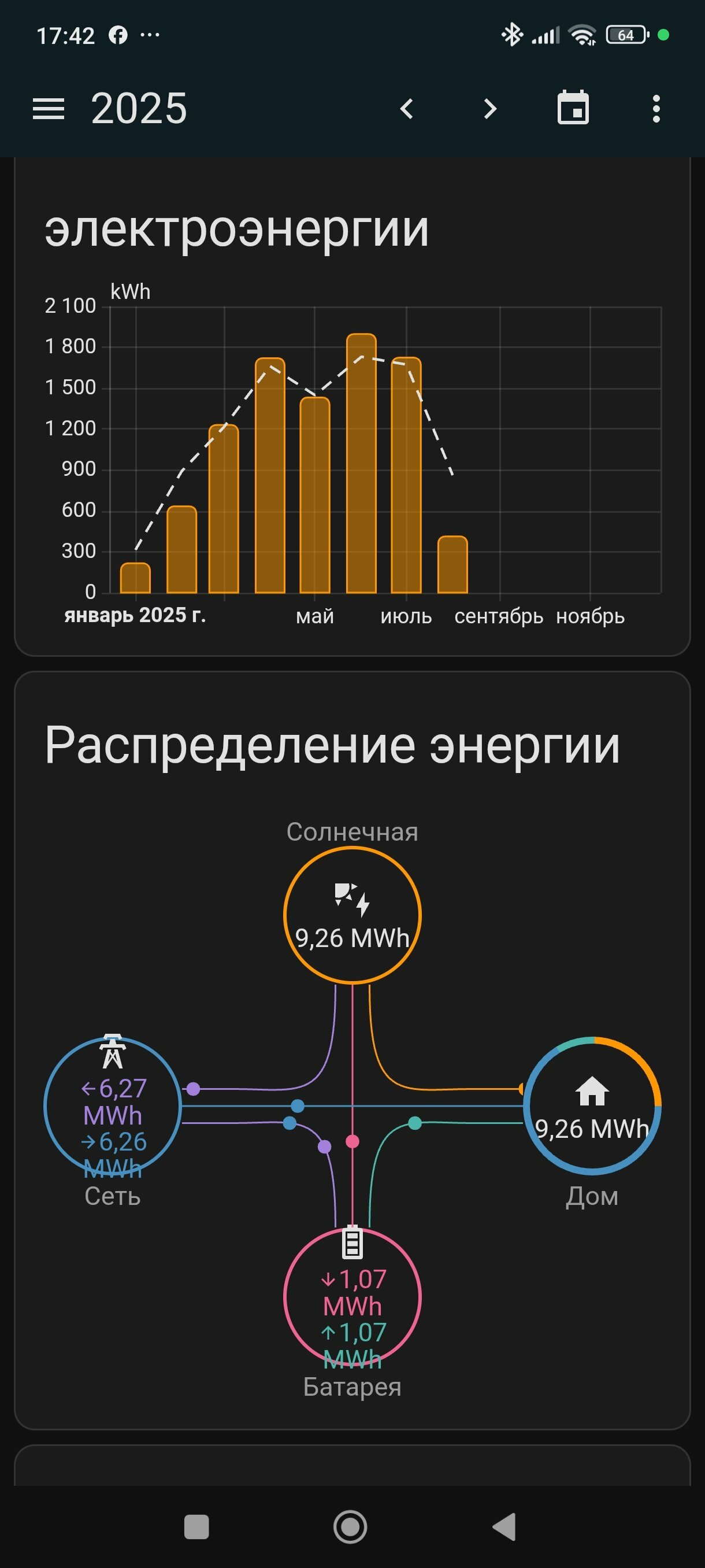

mib Опубліковано: 6 серпня Поділитись Опубліковано: 6 серпня Экватор если можно так сказать, выработка и потребление за этот год сравнялись 4 Посилання на коментар Поділитися на інших сайтах More sharing options...
yur43 Опубліковано: 6 серпня Автор Поділитись Опубліковано: 6 серпня 44 хвилини тому, mib сказав: Экватор через батарейку мегават теж 2 Посилання на коментар Поділитися на інших сайтах More sharing options...

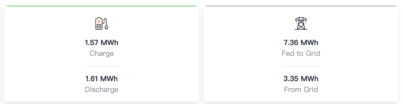

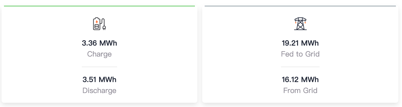

volomoto Опубліковано: 6 серпня Поділитись Опубліковано: 6 серпня В мене в цьому році отак: А за весь час з 2023 року отак: 3 Посилання на коментар Поділитися на інших сайтах More sharing options...

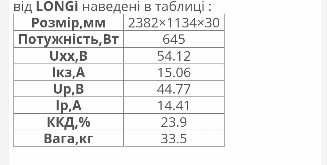

Asot Опубліковано: 11 серпня Поділитись Опубліковано: 11 серпня Вечір добрий ,хтось ставив двосторонні панелі ? Е в них якийсь + чи - в реальні експлуатації? Посилання на коментар Поділитися на інших сайтах More sharing options...
razzil Опубліковано: 12 серпня Поділитись Опубліковано: 12 серпня (змінено) 10 годин тому, Asot сказав: Вечір добрий ,хтось ставив двосторонні панелі ? Е в них якийсь + чи - в реальні експлуатації? Я ставив. Щоб сказати впевнено, то треба порівнювати в однакових умовах зі звичайними, а це не легко. Проте за липень маю 185кВт з 1кВт панелей, що виглядає наче як місцевий рекорд для не-трекерних систем. Я так міркую: якщо панелі двосторонні, то скоріш за все вони мають бути встановлені так, щоб якесь світло потрапляло на зворотню сторону. Це значить що панель не ʼлежитьʼ на даху чи ще десь. І що вона краще обдувається вітром і охолоджується, що теж позитивно впливає на ефективність. Ну і в + можна записати зовнішній вигляд. Змінено 12 серпня користувачем razzil 4 Посилання на коментар Поділитися на інших сайтах More sharing options...

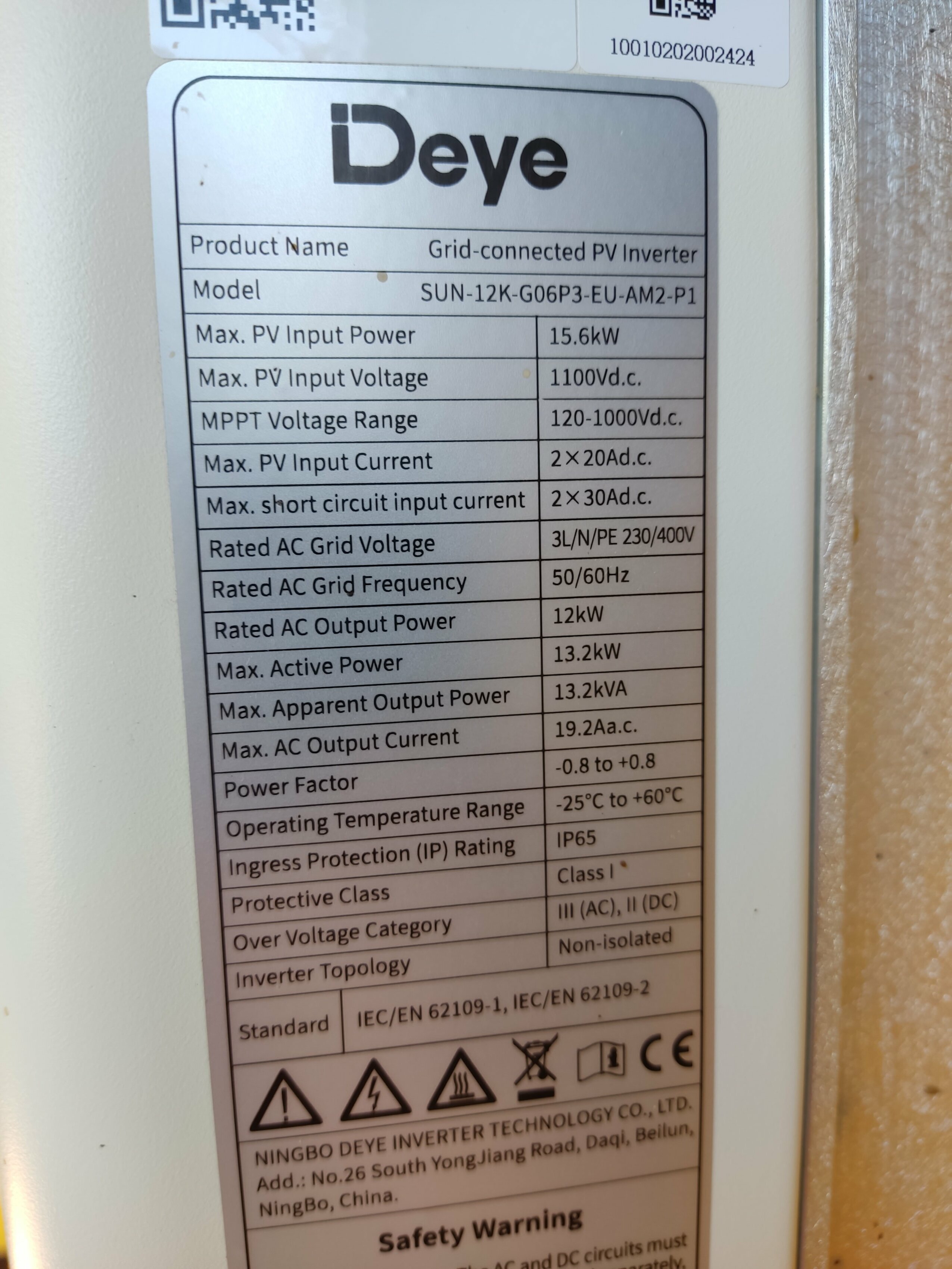

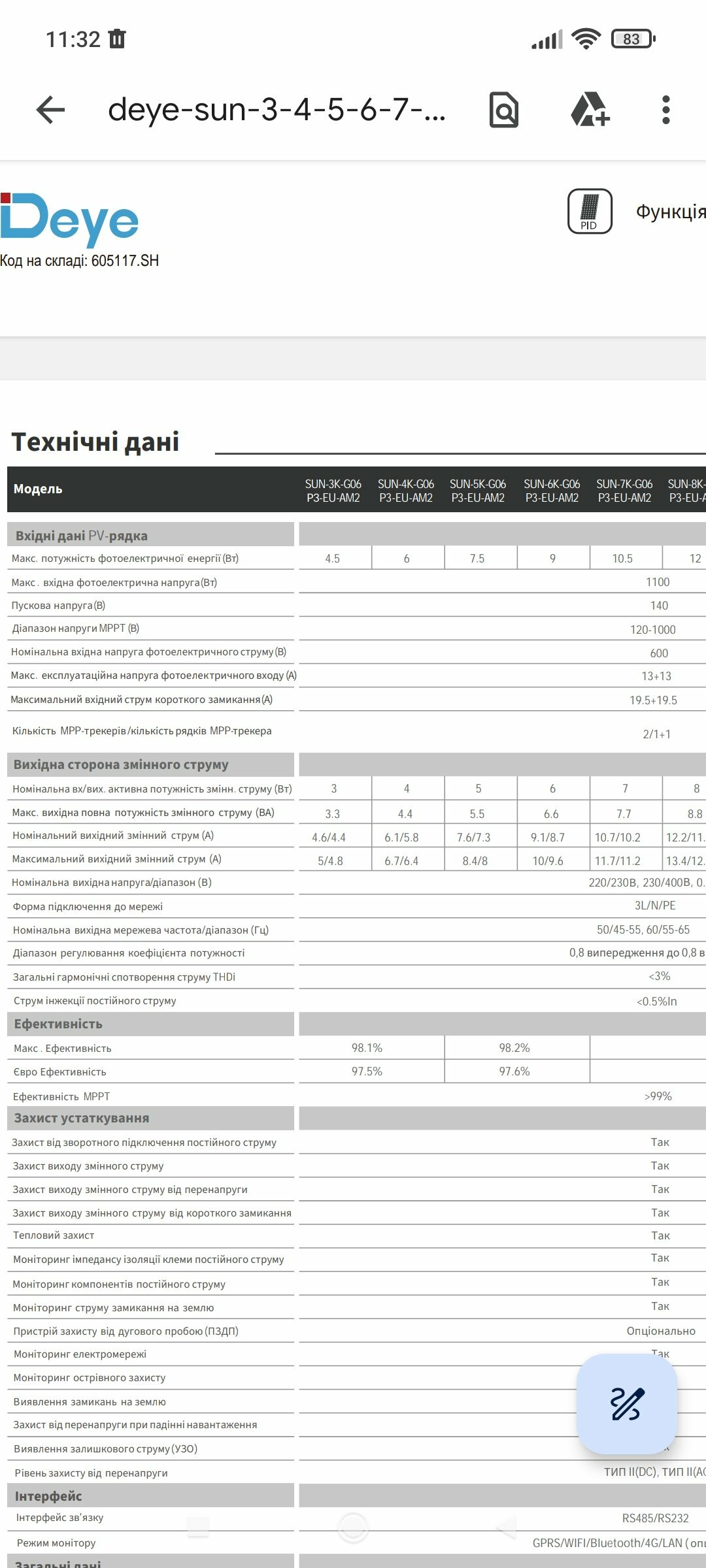

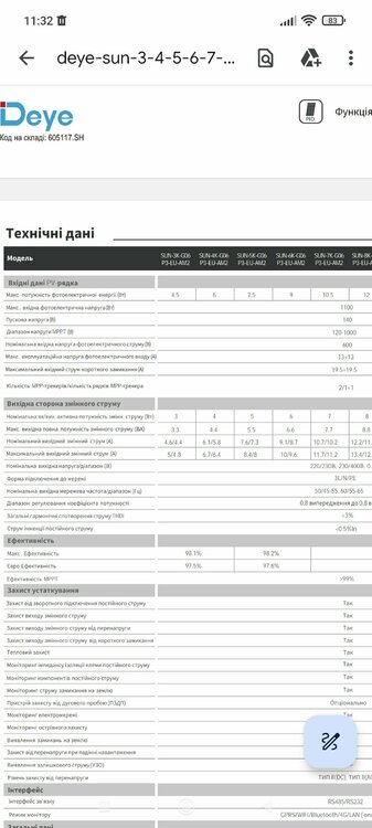

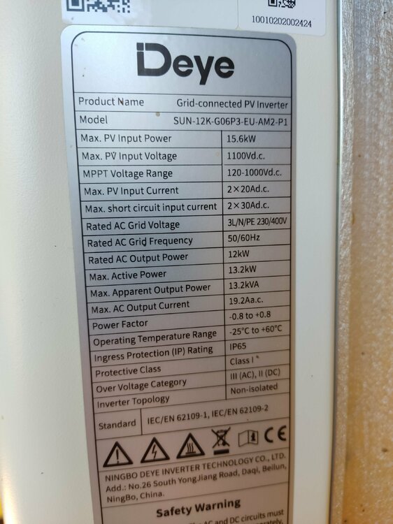

Asot Опубліковано: 13 серпня Поділитись Опубліковано: 13 серпня Підкажіть будь ласка панелі з яким Макс струмом мені підходять ? На інв одна інфа ,на сайті інша ,заплутався)) Посилання на коментар Поділитися на інших сайтах More sharing options...
volomoto Опубліковано: 13 серпня Поділитись Опубліковано: 13 серпня 1 година тому, Asot сказав: Підкажіть будь ласка панелі з яким Макс струмом мені підходять ? На інв одна інфа ,на сайті інша ,заплутався)) На інверторі правильна інфа. 1 Посилання на коментар Поділитися на інших сайтах More sharing options...
Asot Опубліковано: 13 серпня Поділитись Опубліковано: 13 серпня 32 минуты назад, volomoto сказал: На інверторі правильна інфа Дякую,тобто 12 панельок ось таких зайде на 1мппт ? Посилання на коментар Поділитися на інших сайтах More sharing options...
volomoto Опубліковано: 13 серпня Поділитись Опубліковано: 13 серпня 1 годину тому, Asot сказав: Дякую,тобто 12 панельок ось таких зайде на 1мппт ? Навіть 14 зайде легко. 1 Посилання на коментар Поділитися на інших сайтах More sharing options...
Asot Опубліковано: 23 серпня Поділитись Опубліковано: 23 серпня Хтось підкаже ,яке переріз сонячного кабеля потрібен на відстань 50 м від сон поля 8квт до інвертора ? Посилання на коментар Поділитися на інших сайтах More sharing options...
k-master Опубліковано: 23 серпня Поділитись Опубліковано: 23 серпня (змінено) 5 годин тому, Asot сказав: Хтось підкаже ,яке переріз сонячного кабеля потрібен на відстань 50 м від сон поля 8квт до інвертора ? Так перетин може бути такий самий як й при 10-ти метрах, питання у тому скільки ви готові заплатити за кабель, наскільки це знизить втрати та чи має це економічну доцільність. Може просто додати одну панель, котра буде працювати на «кабель». Наприклад ось калькулятор - solarsoul.net/uk/rozraxunok-vtrat-u-sonyachnomu-kabeli-stc-chi-noct/, ра***те, порівнюйте та обирайте що вам краще. Змінено 23 серпня користувачем k-master 1 Посилання на коментар Поділитися на інших сайтах More sharing options...
Asot Опубліковано: 24 серпня Поділитись Опубліковано: 24 серпня Просто ,якщо на городі поставити ,то 50м і орієнтація південь ,якщо біля інвертора то орієнтація півд схід ,то я не знаю ,що краще от і думаю різні варіанти Посилання на коментар Поділитися на інших сайтах More sharing options...
mib Опубліковано: 24 серпня Поділитись Опубліковано: 24 серпня 14 часов назад, Asot сказал: Просто ,якщо на городі поставити ,то 50м і орієнтація південь ,якщо біля інвертора то орієнтація півд схід ,то я не знаю ,що краще от і думаю різні варіанти Если дешево и сердито то обычный сип используют, но нужно считать какое напряжение и сколько ампер 90% что на стандартном солнечном 6 квадратов потерь будет минимум Посилання на коментар Поділитися на інших сайтах More sharing options...
Vikctor Опубліковано: 25 серпня Поділитись Опубліковано: 25 серпня 11 часов назад, mib сказал: Если дешево и сердито то обычный сип используют, но нужно считать какое напряжение и сколько ампер 90% что на стандартном солнечном 6 квадратов потерь будет минимум Стандартний сонячний це скоріше 4мм2, бо 6мм2 це жирний сонячний). Наскільки я зрозумів людина саме з ціх двох варіантів обирає, щоб трішки зекономити. 2 Посилання на коментар Поділитися на інших сайтах More sharing options...
mib Опубліковано: 25 серпня Поділитись Опубліковано: 25 серпня 2 часа назад, Vikctor сказал: Стандартний сонячний це скоріше 4мм2, бо 6мм2 це жирний сонячний). Наскільки я зрозумів людина саме з ціх двох варіантів обирає, щоб трішки зекономити. Спорить не буду, могу путать, был уверен что выбирал между 6 и 10 и меня убедили что 6 достаточно в моем случае стринги по 15 метров, но если вы точно знаете что 4 и 6 тогда у меня 4 1 Посилання на коментар Поділитися на інших сайтах More sharing options...
Asot Опубліковано: 25 серпня Поділитись Опубліковано: 25 серпня 5 часов назад, Vikctor сказал: Наскільки я зрозумів людина саме з ціх двох варіантів обирає, щоб трішки зекономити Та ні ,тільки 6 ка ,просто думав ,що великі втрати будуть на відстані 50м ,дивлюсь по полю що стоїть ,то 580-620 v напруга ,поле 7800w ,на городі хочу аналогічне Посилання на коментар Поділитися на інших сайтах More sharing options...
Vikctor Опубліковано: 25 серпня Поділитись Опубліковано: 25 серпня 2 часа назад, Asot сказал: Та ні ,тільки 6 ка ,просто думав ,що великі втрати будуть на відстані 50м ,дивлюсь по полю що стоїть ,то 580-620 v напруга ,поле 7800w ,на городі хочу аналогічне Сонячні дроти 6-ка для побутовой СЕС підійдуть в 99% випадків. Ваш з 50м трасою не унікальний. 1 Посилання на коментар Поділитися на інших сайтах More sharing options...
