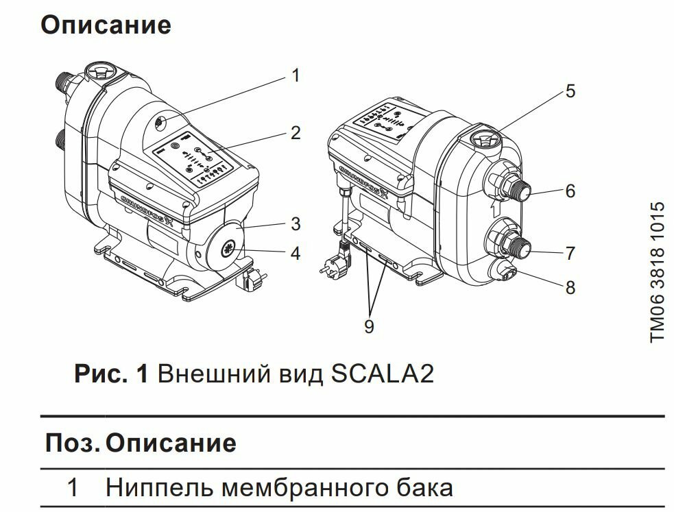

SantehnikPPR100 Опубліковано: 20 листопада 2025 Поділитись Опубліковано: 20 листопада 2025 (змінено) То треба ж якось там пересуватися навколо скважини і там буде болото... Зы, так скала частотник, ей бак и не нужен... Тем более что Змінено 20 листопада 2025 користувачем SantehnikPPR100 Посилання на коментар Поділитися на інших сайтах More sharing options...
