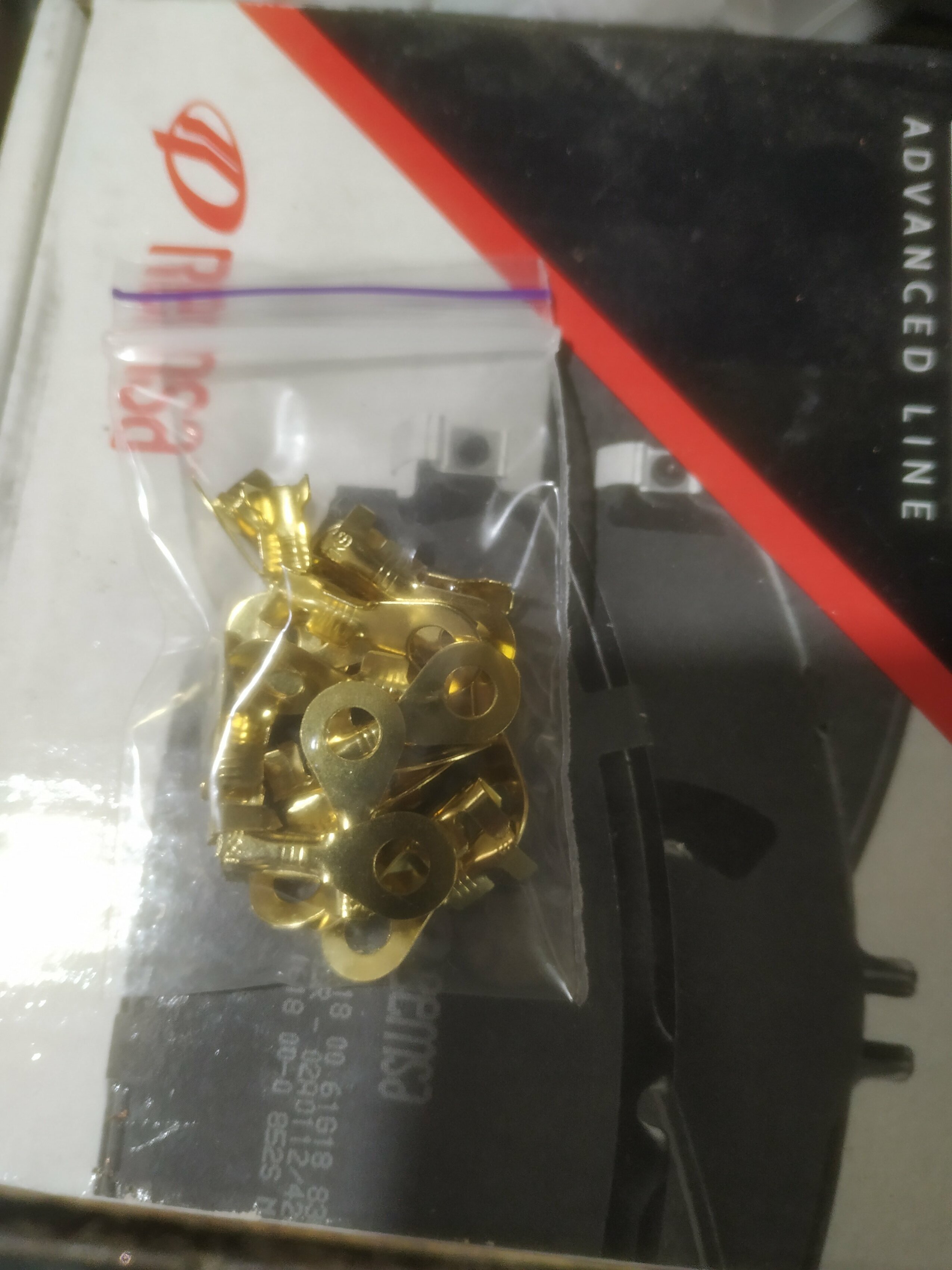

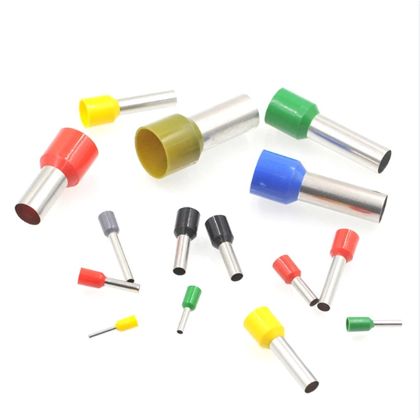

А подскажите плиз размеры наконечников для балансировочных проводков бмс)
Завтра мабуть куплю, болти на комірках 4 мм, а балансувальний кабель від БМС 22AWG 0.33 мм²
23 хвилини тому, Enot123h сказав:
Просто я что не искал - они от 0.5 мм2. Или я не то искал
27 минут назад, ЯД сказал:
То є так. Тому буду паяти
3 години тому, ЯД сказав:
Не знаю про які саме накінечники ви пишете, але провід 0.34 мм2 знімав більше ізоляції і загинав вдвоє, тобто вийшло 2 рази по 0.34 мм. В звичайний трубчастий накінечник 0.5 мм2 заходить з трудом (хоча декілька засунув, але то довго), а в 0.75 мм2 заходить нормально, після обжиму тримає добре.

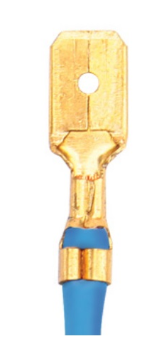

4 часа назад, ЯД сказал:

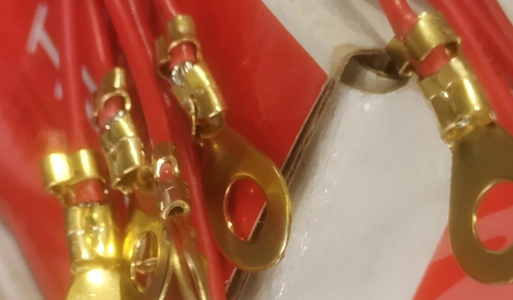

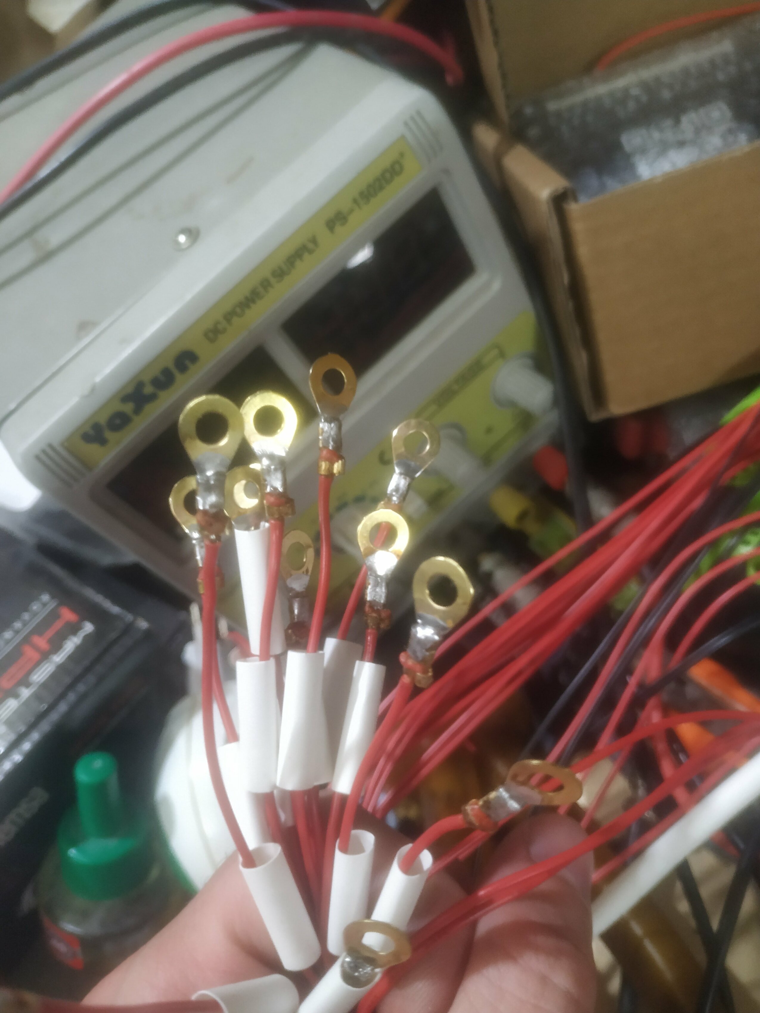

А ще ж такі автомобільні клемми є, струм балансу 2А, іх вистачить, і 0.33 туди можна обжати, як що у 2 рази скласти. А то я про силові думав, там де дріт у трубку зажимається
1 година тому, Enot123h сказав:
Да, я как раз про кольца. Что то не подумал про складывание в 2 раза)

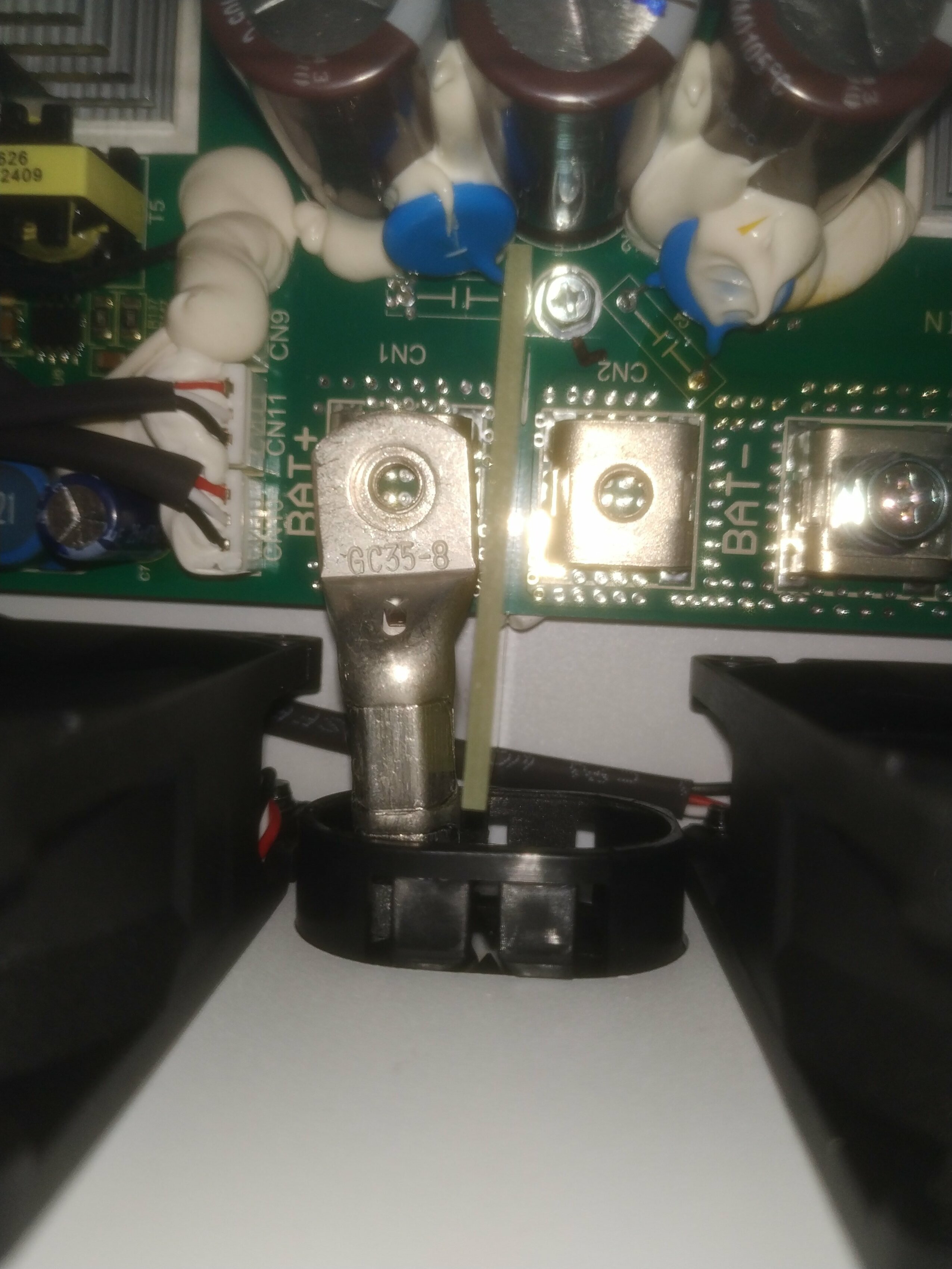

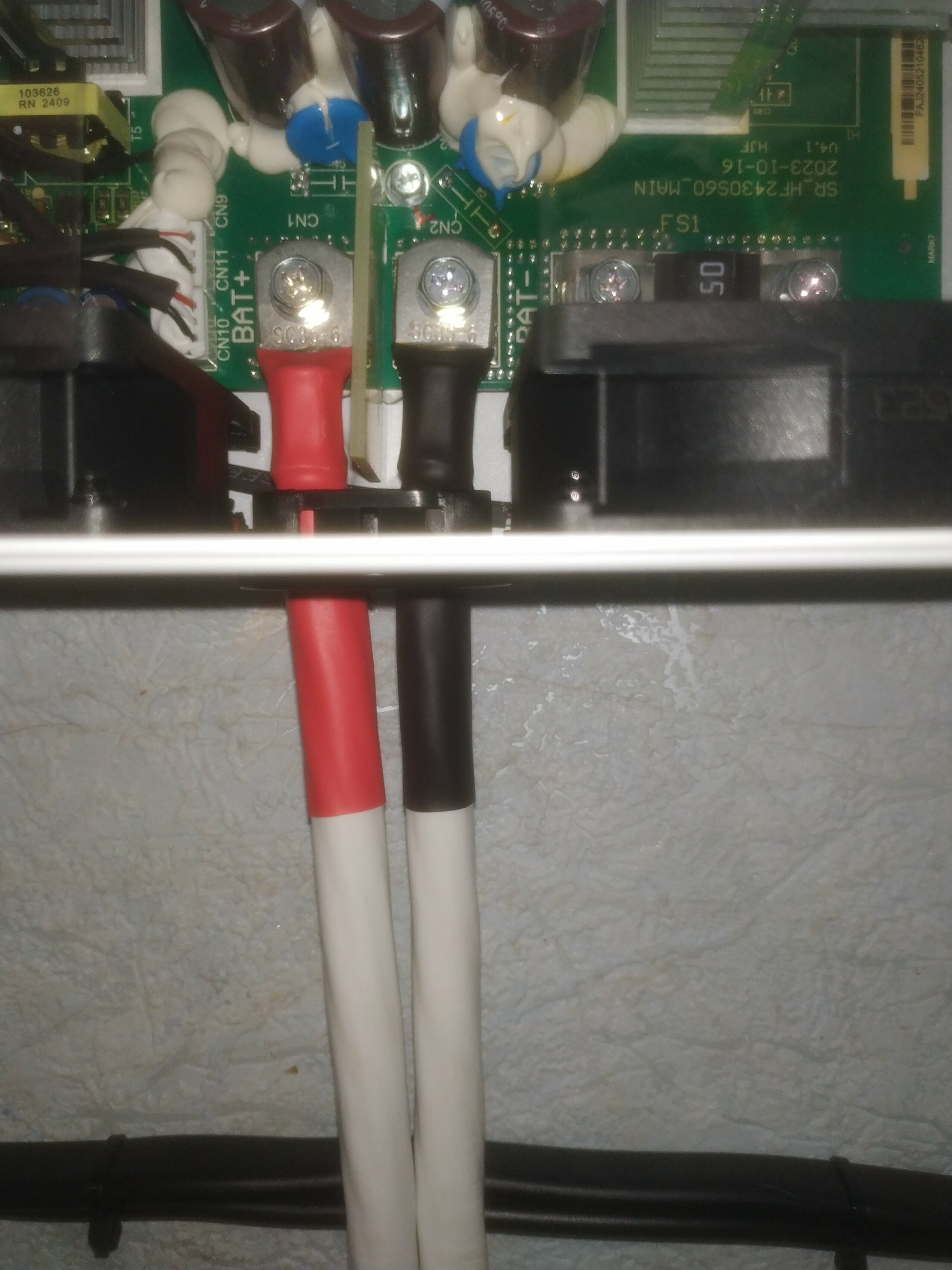

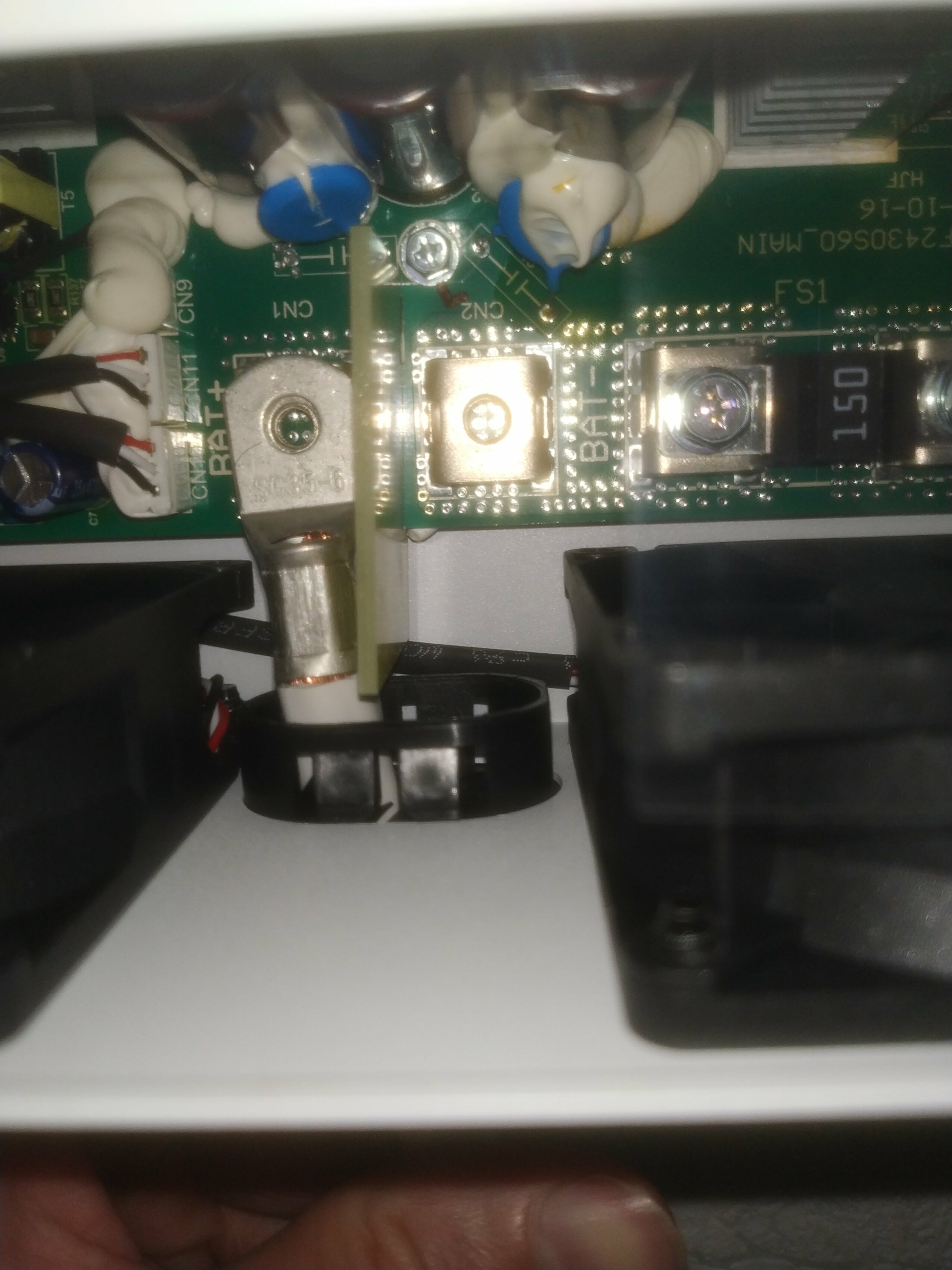

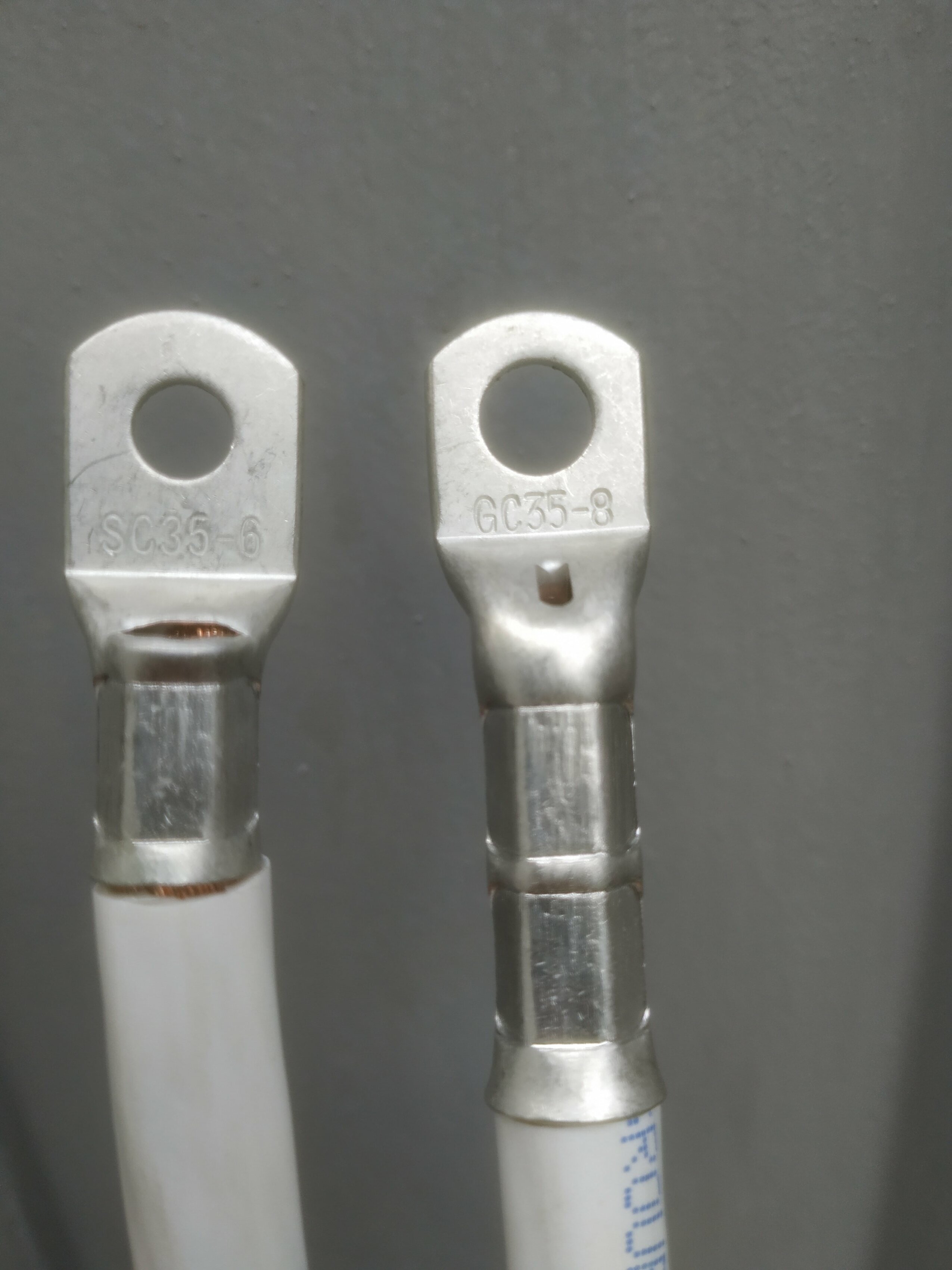

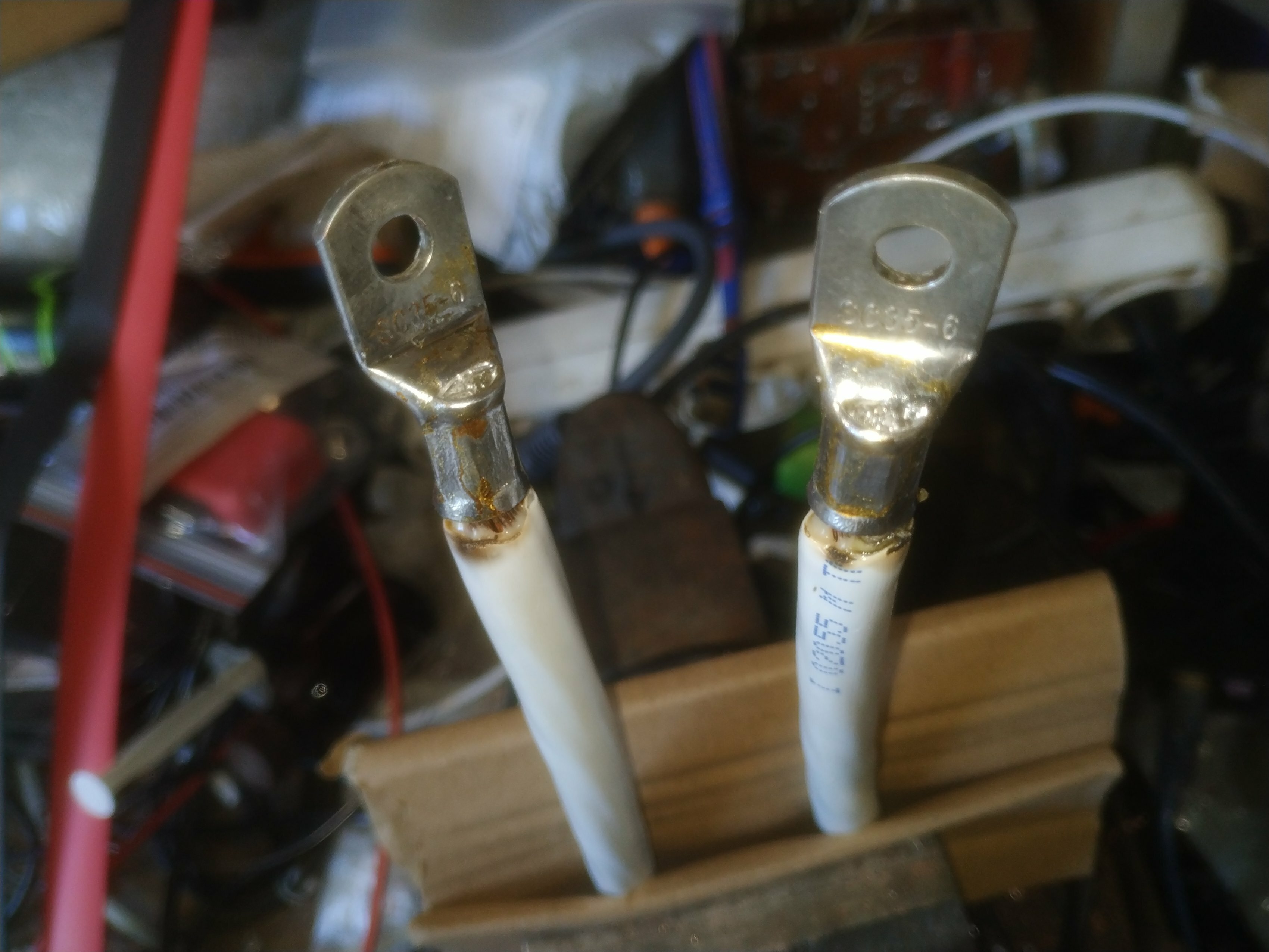

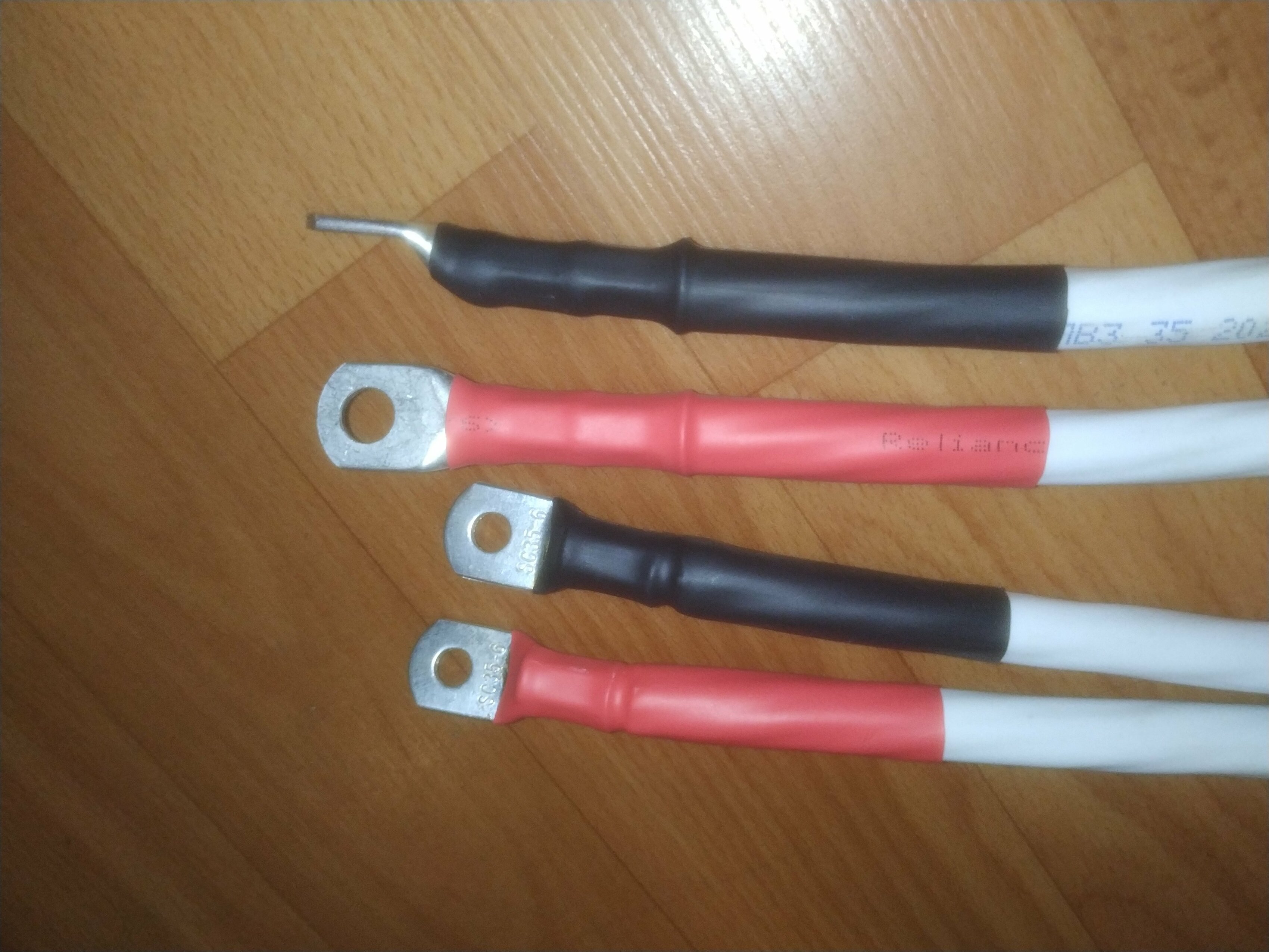

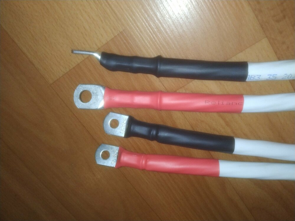

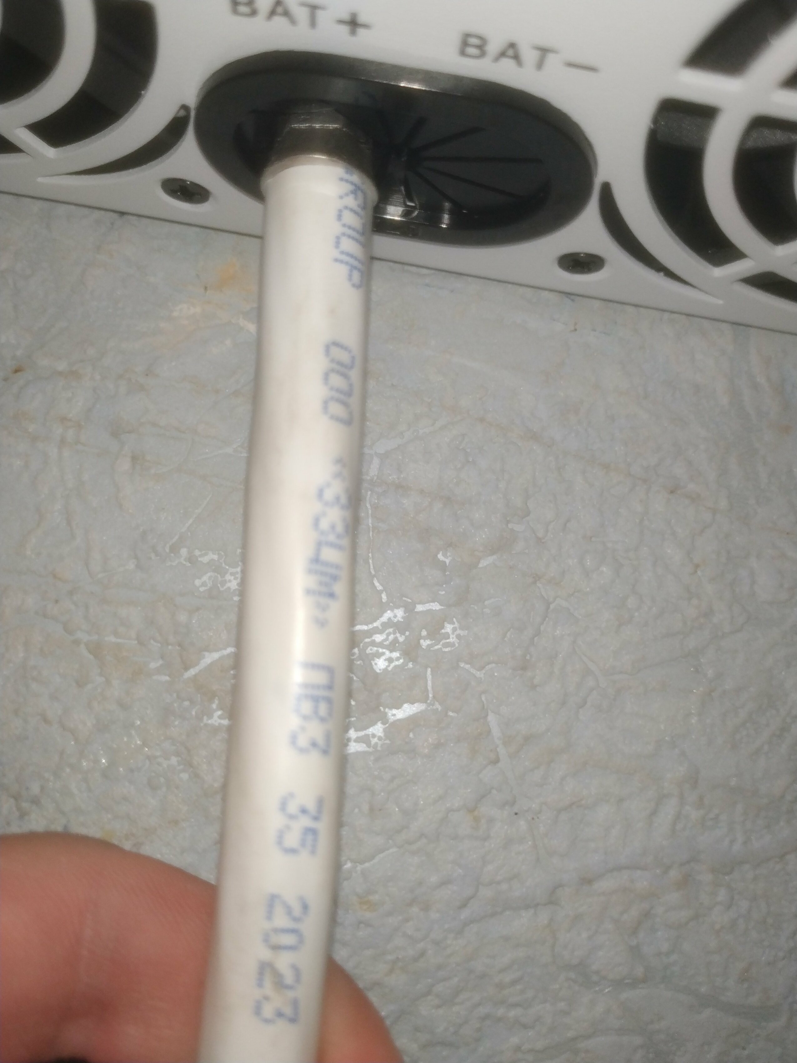

Був на вихідних на базарі, ПВ3 16мм2 закінчився, тому купив тільки клемми та 4м ПВ3 35мм2. Комплектні коротенькі клемми ще додатково пропаяв, газовим пальником та флюсованим припоєм. Довгі клемми стирчать з інвертора, тому на цей бік коротенький. Кабель балансиру також пропаяв додатково. Бюджет біля 800 грн.

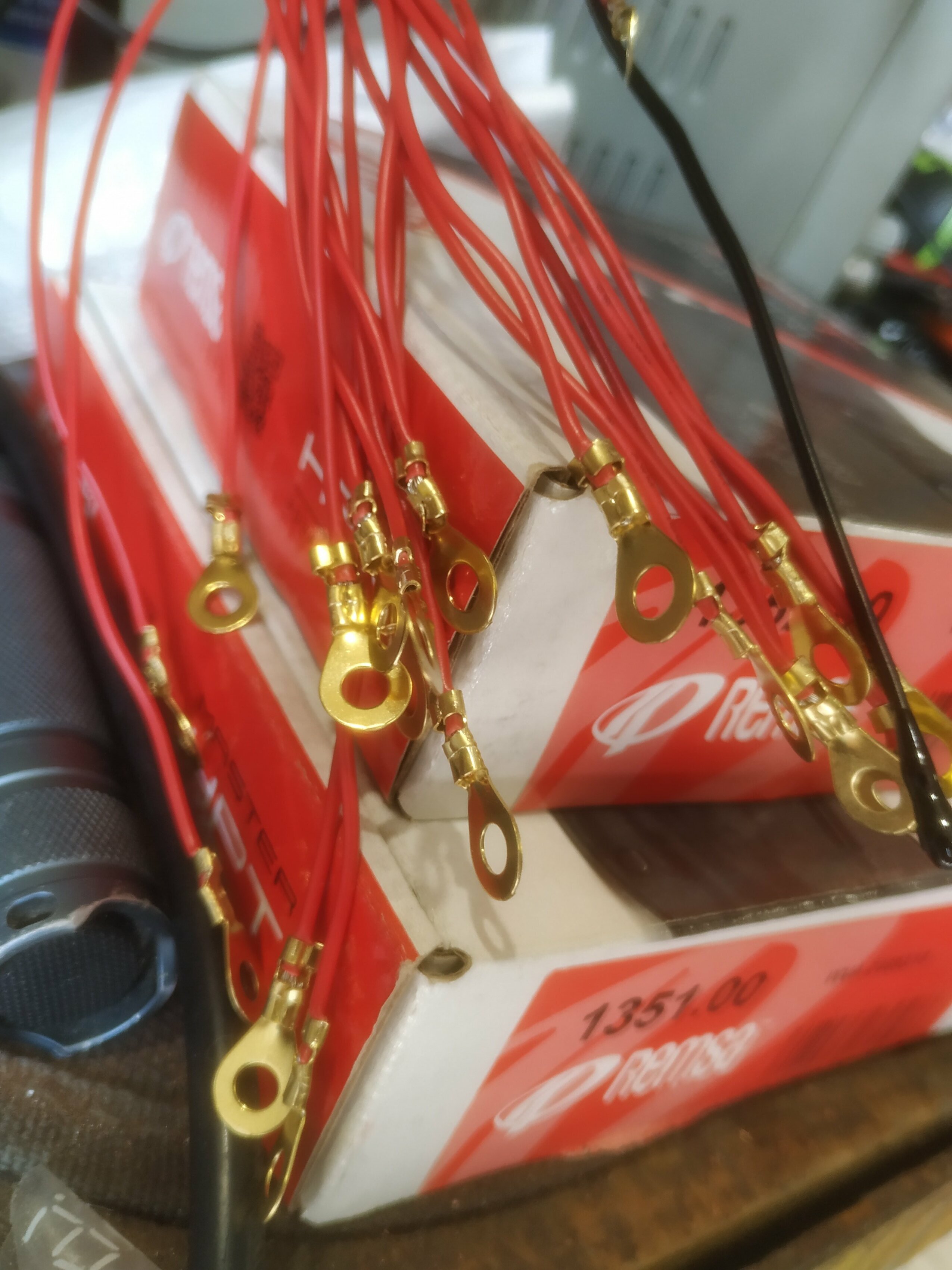

9 часов назад, sly сказал:
кабель балансиру треба було також обжимкою обжимати... кракозябра вийшла :(
там сечение наверняка небольшое , удобнее паять
11 часов назад, sly сказал:
Так я його і обжал, а поверх ще пропаяв. На другому фото видно що обжат
Змінено користувачем Enot123h
4 часа назад, Enot123h сказал:
та по вигляду - як плоскогубцями... я як обжимку під такі конектори купив - якість ну зовсім інша
Змінено користувачем sly
  • Дізлайк 1
5 часов назад, sly сказал:

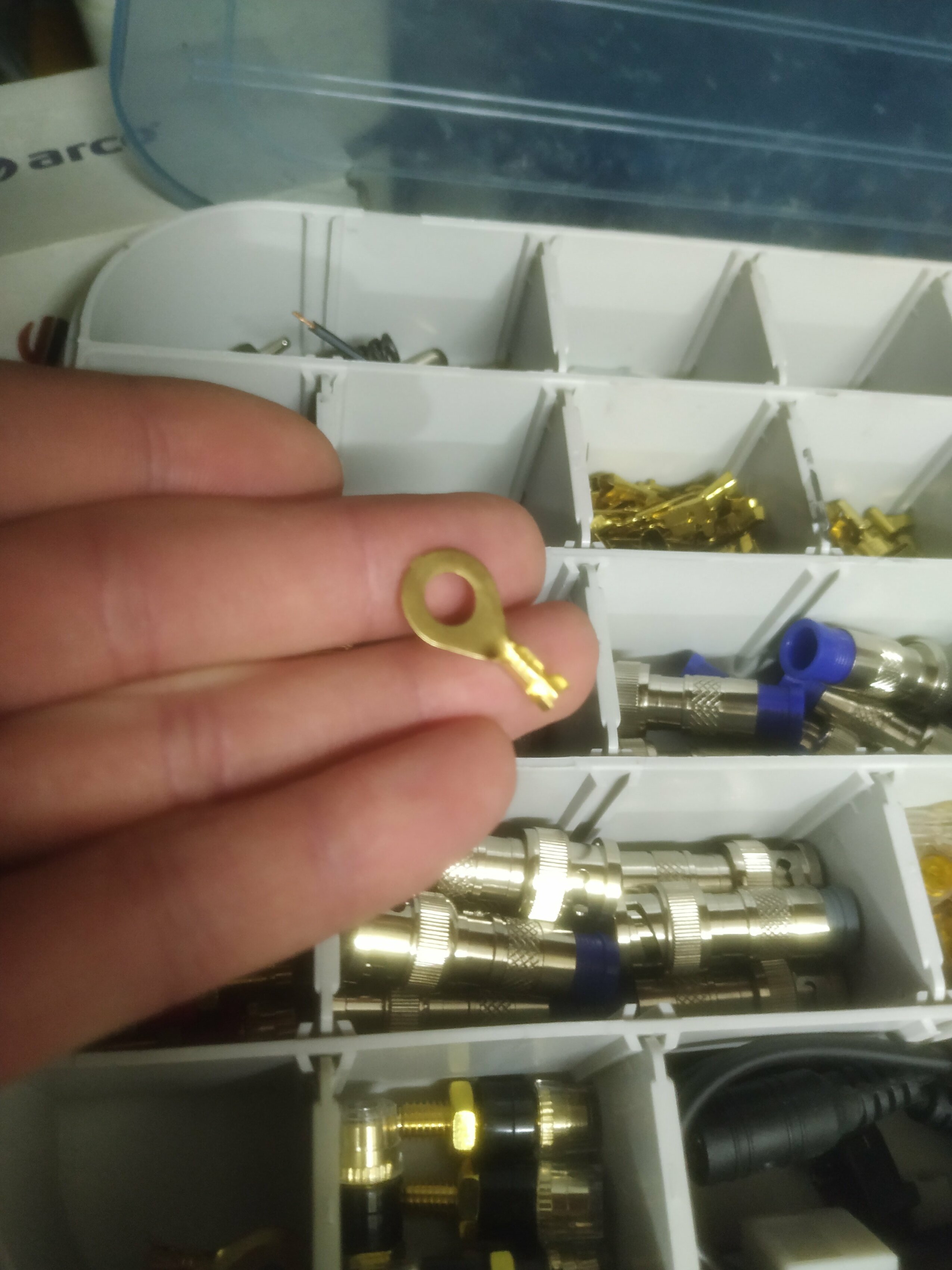

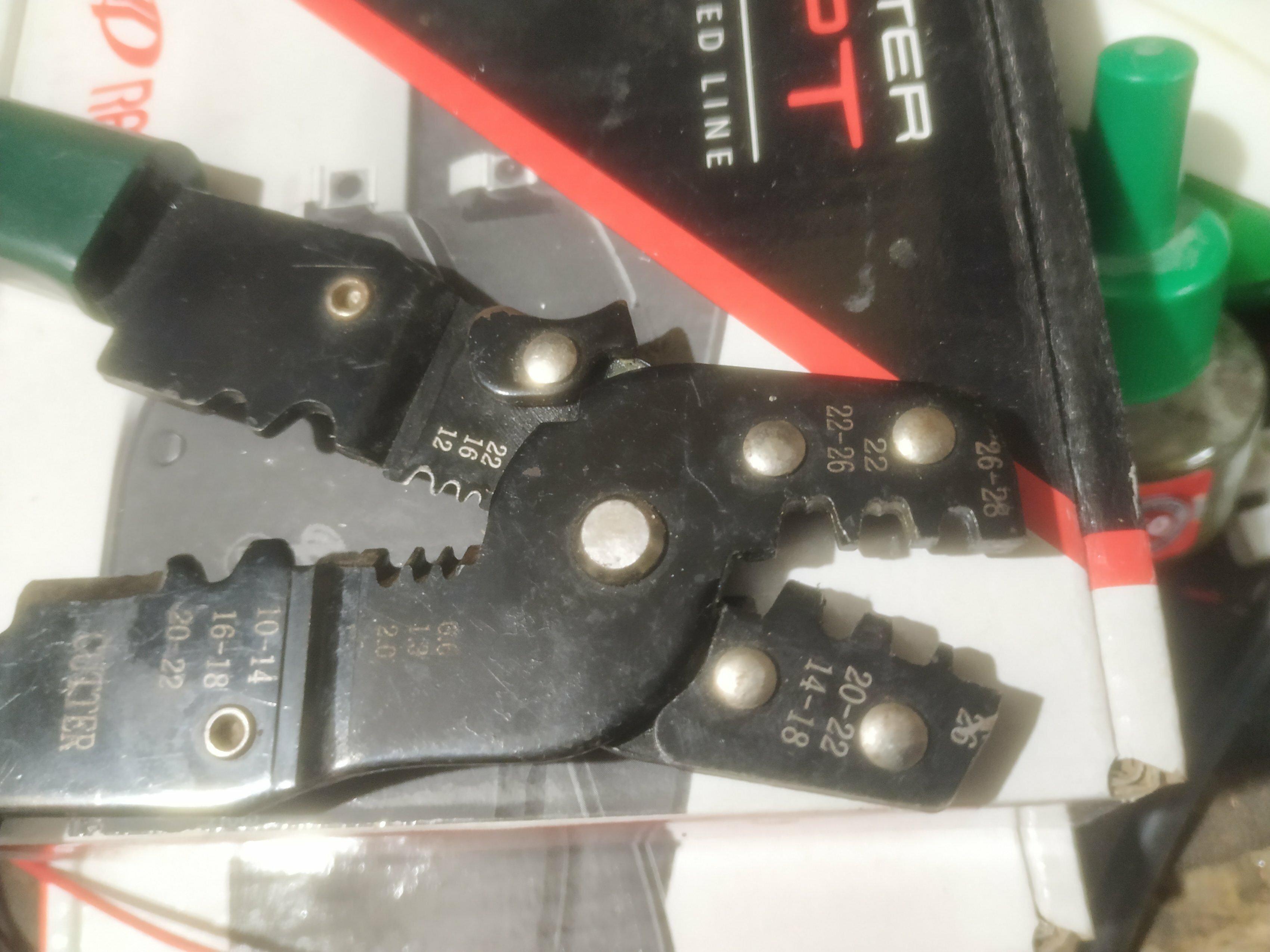

А шо у вас за обжимка? Бо обжимав обжимкою, але маленькими плоскогубцями вийшло би красивіше. В мене якись дешман з епіцентру. Матриця начеб то вірна, зверху жопка знизу плоске

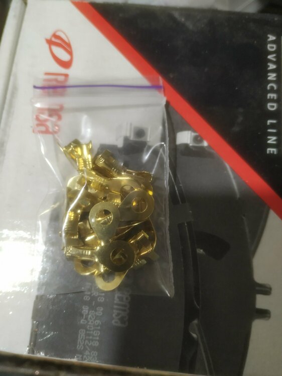

16 часов назад, Enot123h сказал:
такого самого типу. Може щось не так робите? Може не тією стороною кладете? Бо в мене виходить ідеально все підігнане, як "з заводу".
Фото з мережі, як повинно бути:
Отаке я навіть не думав, що можна зробити обжимкою:
Не хотів образити, якщо що.
  • Дізлайк 1
1 година тому, sly сказав:
клеми так собі. з жестянки.

39 хвилин тому, sly сказав:
це дуже важлива для мене інформація, як би я без неї жив?
навіщо на форумі пишите? якщо зауваження не подобаються . виибрані вами клеми з невідомого кольорового дуже тонкого  металу. при збірці з них при затягуванні з них буде невідомо що да і опір  величезний.
так треба www.audiojack.kiev.ua/ua/klemy-avto/klemy-v-izolyatsyy/klema-kiltseva-typ-o-rv2-6-diametr-6mm-na-kabel-1-5-2-5mm2-synya.html?gclid=CjwKCAjw8fu1BhBsEiwAwDrsjDH_fz1YahBgIf7mJtLQcaW7bsSHDknQE7j4ozAynfPcvIplwV39XBoCwNUQAvD_BwE
  • Хаха 1
  • Дізлайк 1
14 хвилин тому, Александр Аврамчук сказав:
Нафига там такие на 0.33мм2 кабель?
Так а нащо там взагалі накінечники обжимати? 😁 Зняти побільше ізоляції, обмотати 2-3 рази навколо гвинта, тобто зробити кольцо, і кінець проводу закрутити, при потребі можна пропаяти і термоусадку дати. Не потрібні обжимні кліщі, ніяких переходів, суцільний провід 😄
29 хвилин тому, ЯД сказав:
Може пан помилився, але є для 0.25-1.5 мм2.
