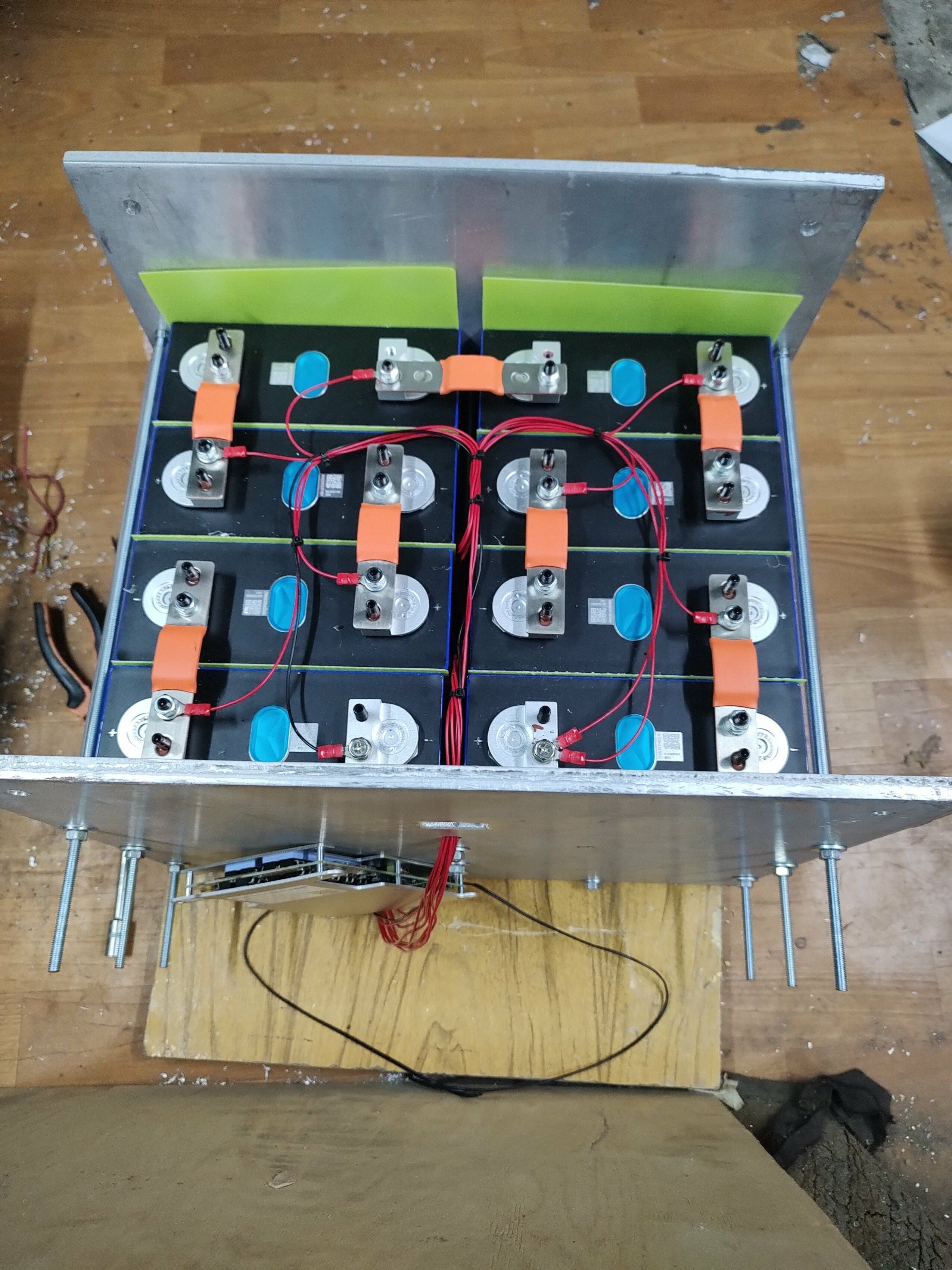

Та, ні, то ще не все.
Треба ще зарядити АКБ від сварочного інвертора...
  • Хаха 5
  • Сумно 2

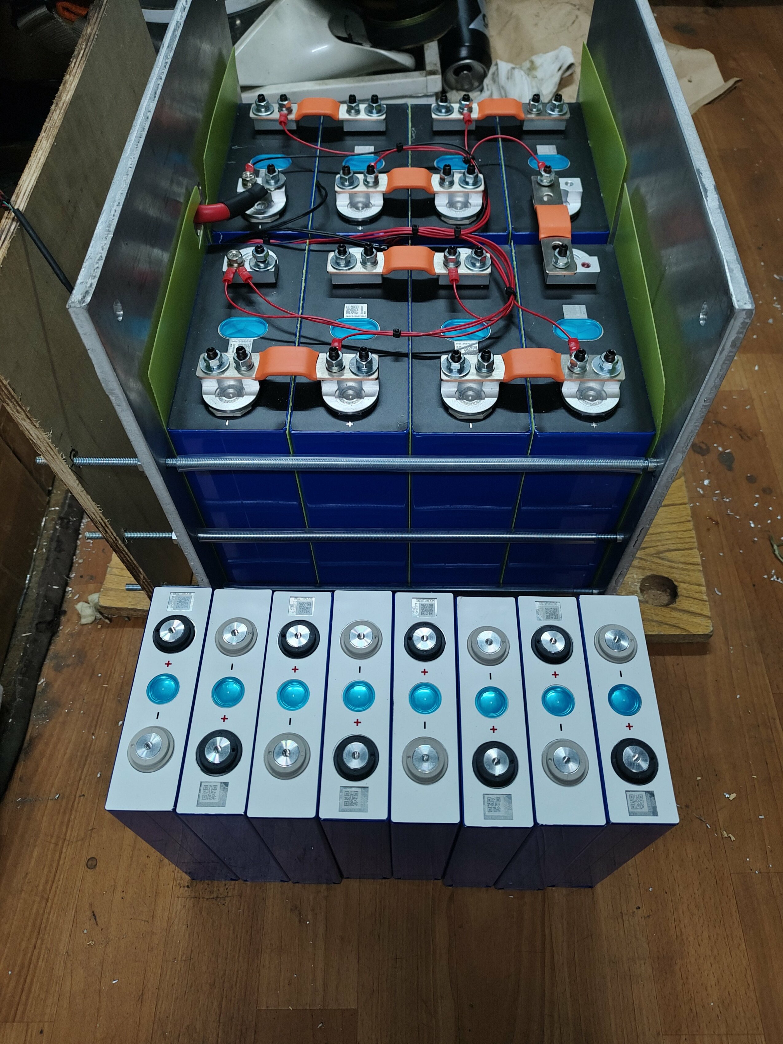

4 хвилини тому, Dmode сказав:
Що за пластини?
Дюраль 10мм. Обрезки)

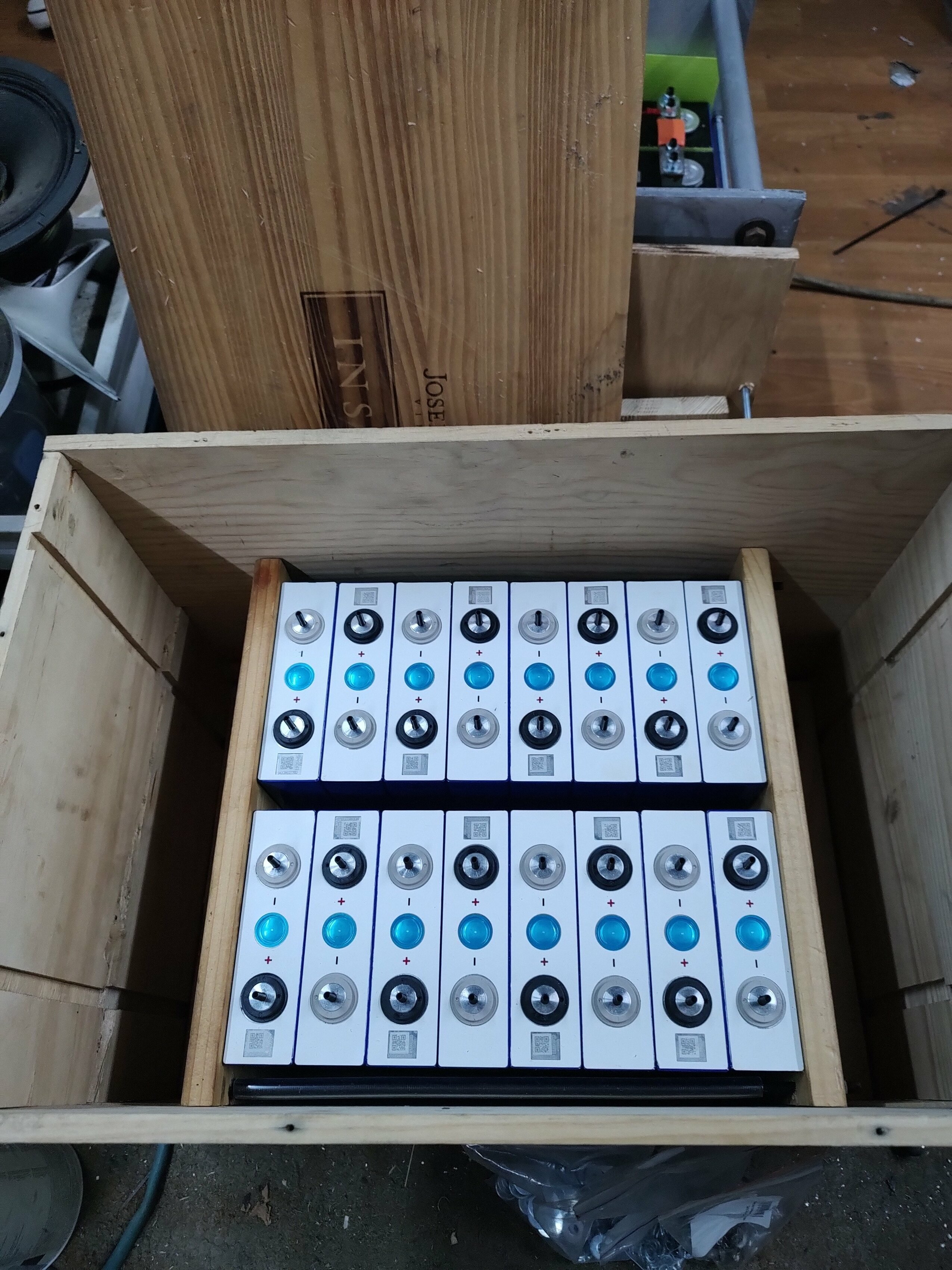

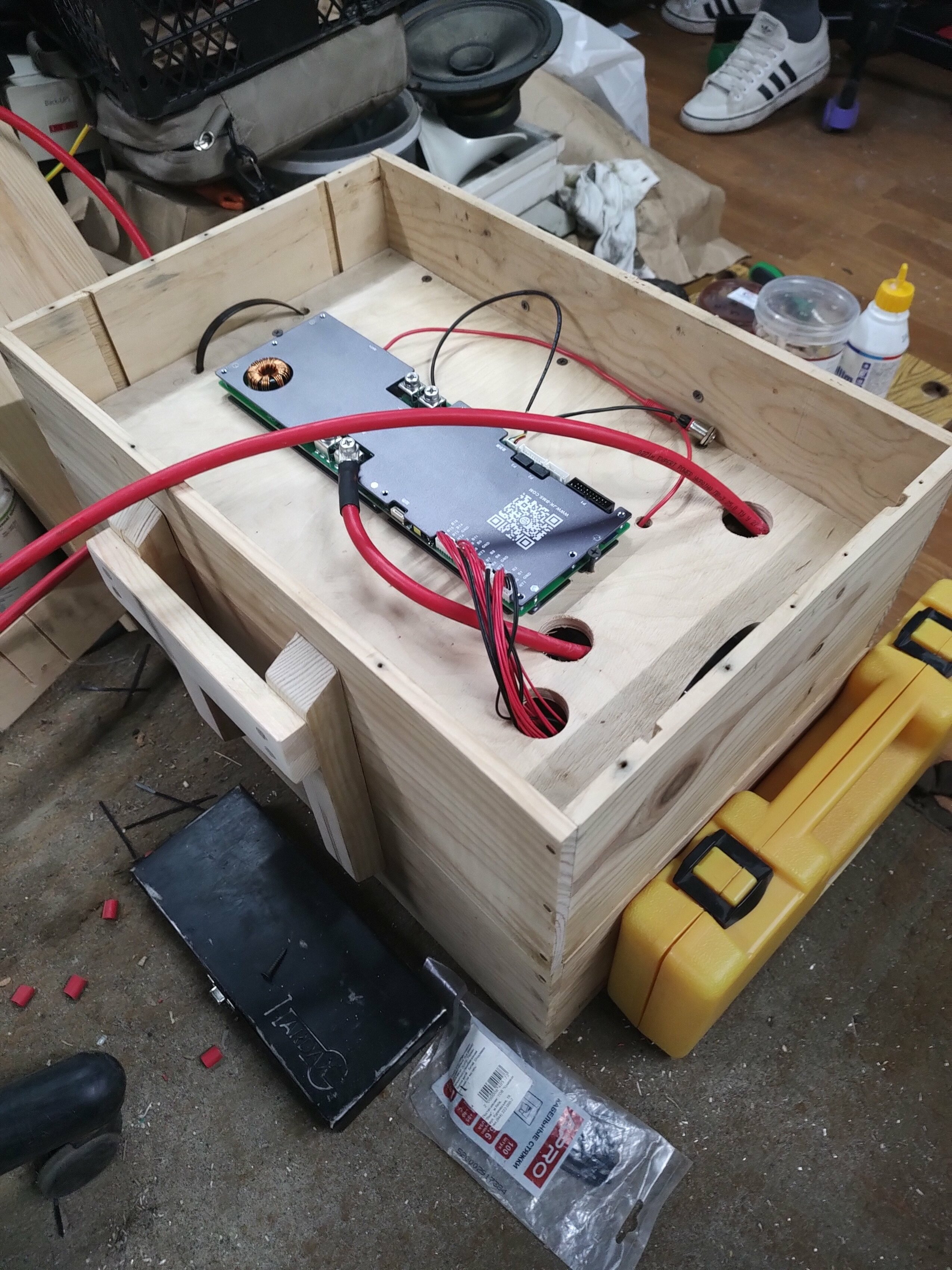

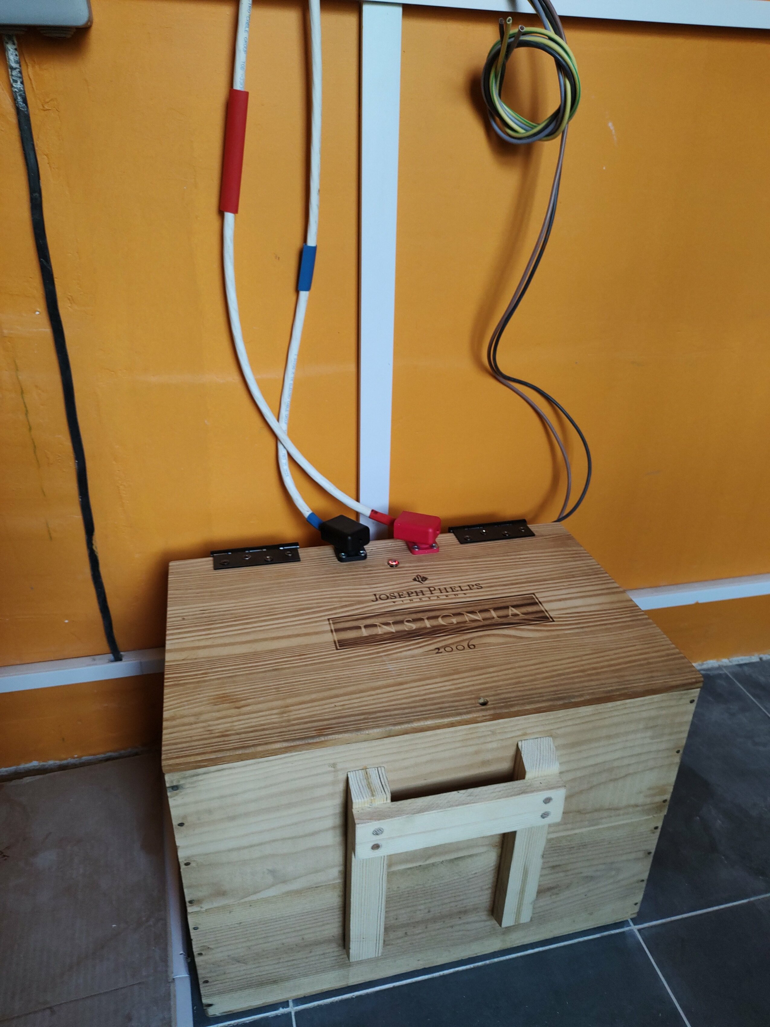

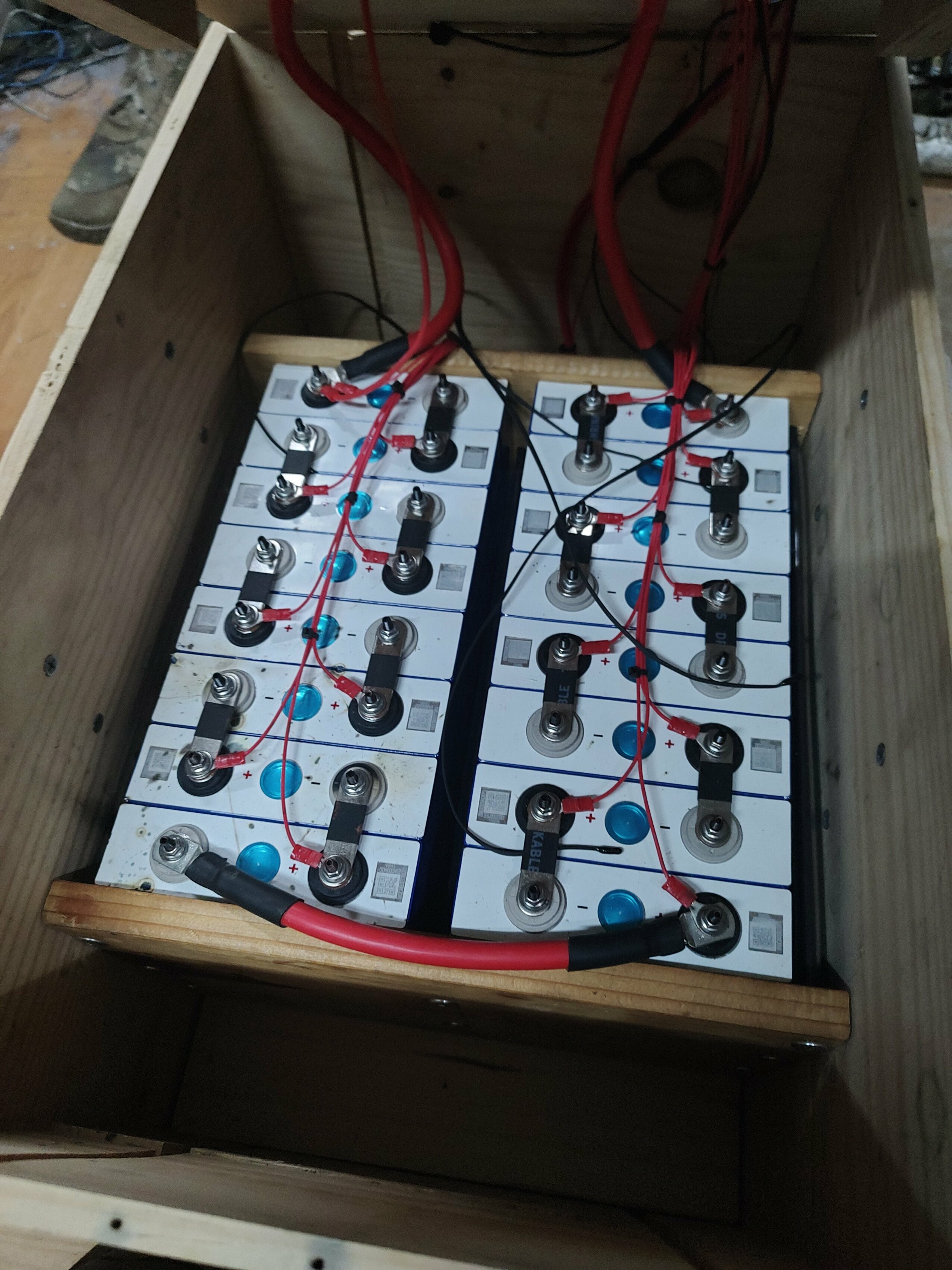

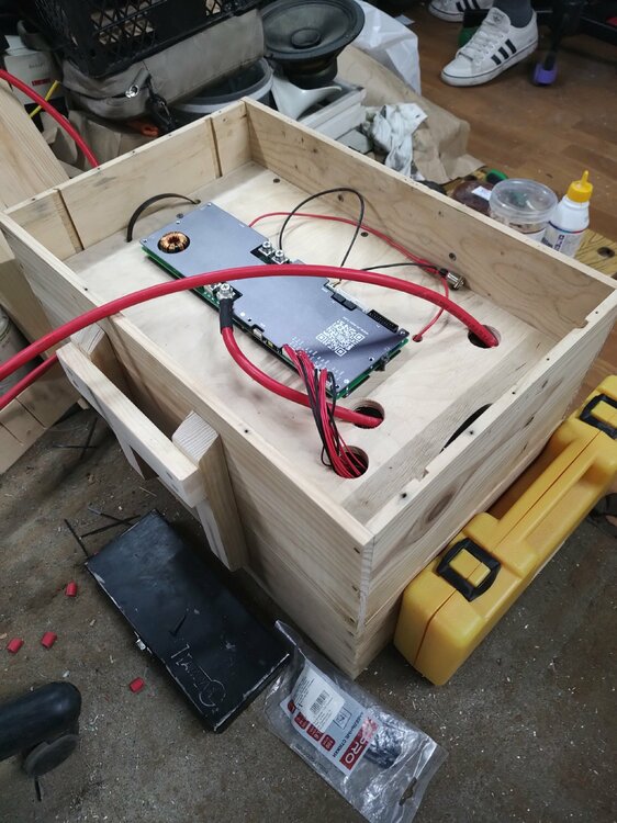

Забыл запостить)
Третяя батарейка, сейчас 48*105, с целью потом переделать на 24*210, когда закончится вот это вот все))
Ящик сделан из двух старых ящиков от вина. Усилил дно, сделал ручки и крышку от ещё одного винного ящика)
Змінено користувачем ЯД
  • Лайк 11
  • Дізлайк 1
10 годин тому, ЯД сказав:
Чому не зробили мідну шину покороче (з внутрішніх терміналів) замість отого довгого нижнього кабеля?  там же опір мабуть в рази порівняно з іншими шинами.
Скоро теж напевно буду складати колезі 48в на 105 ячейках і ті М4 мене нервують ))) З M6 (з втулками, lf230) вже дві батареї склав, крутив сміло 4Nm на останній, на першій ніби 5Нм. Нема проблем )  А тут навіть незнаю як відчувати то зусилля.
1 годину тому, vovarpd сказав:
Родные перемычки супер короткие, тут не получится как на 314. Они не достают до терминалов даже если ячейки впритык. Ну и обжимал провода в токопроводящей пасте. Ну и по длинной стороне чтобы удобнее было, хоть какая гибкость

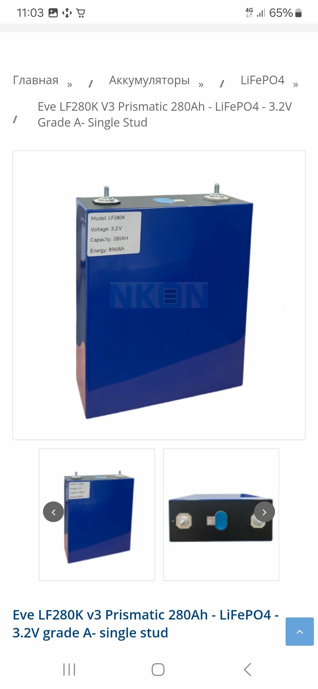

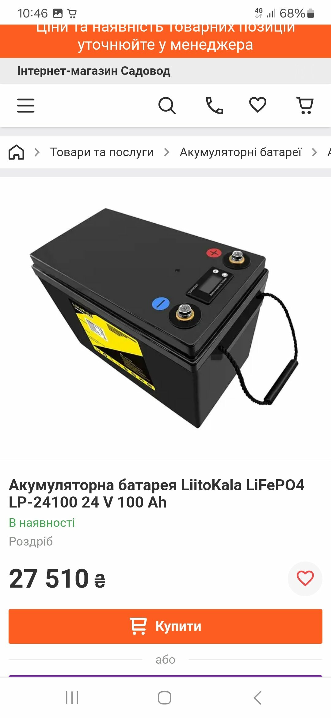

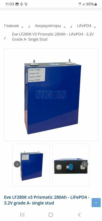

Допоможіть з таким питанням:
У мене є аккумулятор 100Ah 24вольта (на фото). Він у мене працює з гібридним інвертором вже рік.
Я хочу щє докупити 8 комірок окремо по 280Ah.(на фото)
Питання: Як мій аккумулятор з'єднати з новими комірками?
І чи можна розібрати мій аккумулятор 100Ah, та з'єднати паралельно 8 комірок 100 Ah та 8 коміром 280Ah., під'єднати до них BMS який на фото?
Дякую за будь-який коментар.

19.10.2024 в 11:09, Антон Косых сказав:
В вашей коробке скорее всего пакеты мягкие. Они спаяны между собой чаще всего.
Если у вас система 24В то собираете свою новую батарею с бмс, и паралельно 2 собранные подключите (почитайте как)

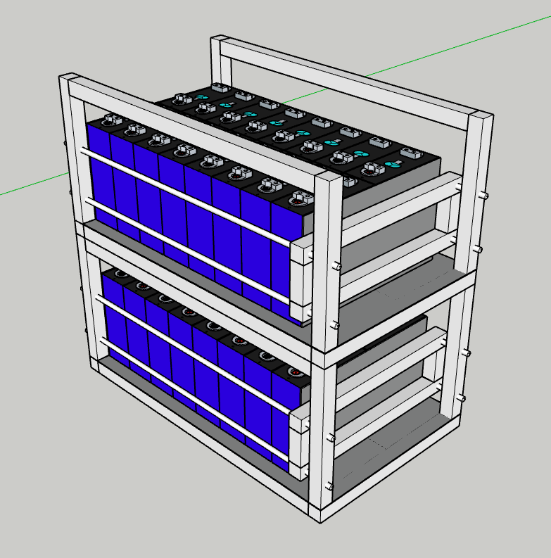

10 хвилин тому, razzil сказав:
Має право на життя чи перебір? Каркас з профільної труби 30х30
Это 2 сборки или одна? В плане перемычки между ярусами
