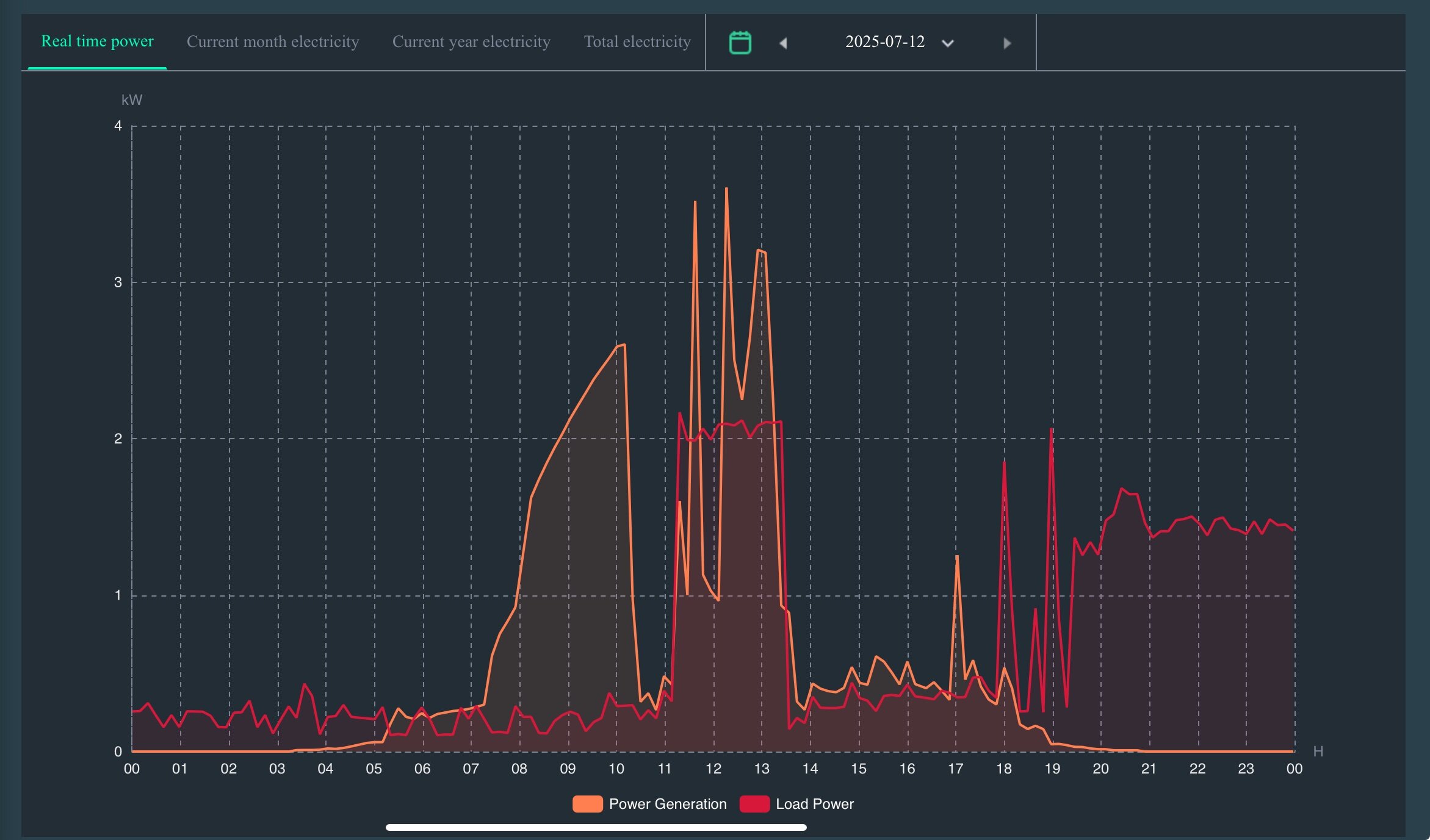

Фрай Опубліковано: 12 липня 2025 Поділитись Опубліковано: 12 липня 2025 (змінено) А може хтось з присутніх авторитетно дати відповідь на тупе запитання - шкідливо (чи ні) користування косаркою чи ще якимось агрегатом з великим пусковим струмом? Так само цікавить як впливає на інвертор чи ліфепо зварювальний апарат (інверторний). Чим ризикуєш, наприклад, при потужності інвертора 5.6кВт? Змінено 12 липня 2025 користувачем Фрай Посилання на коментар Поділитися на інших сайтах More sharing options...

Фрай Опубліковано: 12 липня 2025 Поділитись Опубліковано: 12 липня 2025 (змінено) 10 годин тому, yur43 сказав: інвертор 5 кВт, зварювальний якийсь дешевий, варив і не думав про погане, проканало Справа в тому, що я вже три роки періодично кошу, варю і грію бойлер, але бойлер то не страшно, бо влончив і пішло 2 кВт, а як воно реагує інвертор на все те, що має високий пусковий струм? Бо поки косиш то мінімум разів 10-15 запускаєш, якісь релюшки-куюшки, тіристори-сімистори чи контакти-мантакти не підгорають передчасно? додано вранці: Ранок був чудовий, перший раз за три роки за ніч посадив батарейки до 7%. Згадав одного тут свого позаштатного критика-почітатєля, що сміявся з мого бажання встановити якусь сигнальну лампку включення насоса. Вчора ввечері довго і ретельно поливав усе, а наостанок вирішив долити води у свій міні-ставочок, кинув шлаг у воду… Мені подзвонили, була важлива розмова, потім пішов прийняв душ, поголився, повечеряв, почитав і тд. А о 6-й ранку повідомлення, що хаб сигналки не в мережі. Інвертор в аварії, батареї нуль, не можу зрозуміти куди пішли 9кВт?!!! Коли бачу … отакої, треба терміново щось робити з попередженням подібного, бо якщо раптом десь прорив то насос свої 3 з лишнім куби буде качати довго. Змінено 13 липня 2025 користувачем Фрай Посилання на коментар Поділитися на інших сайтах More sharing options...

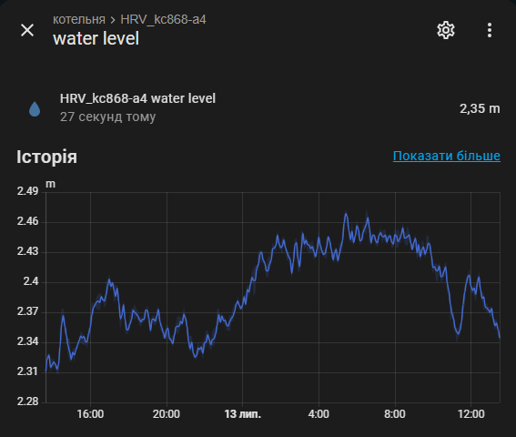

yur43 Опубліковано: 13 липня 2025 Поділитись Опубліковано: 13 липня 2025 9 годин тому, Фрай сказав: Коли бачу … отакої, треба терміново щось робити з попередженням подібного, бо якщо раптом десь прорив то насос свої 3 з лишнім куби буде качати довго. в мене в криниці датчик рівня, він вимкне насос при критичному рівні. Насос споживає 500w , батарейку не висадить. По будинку три датчики протікання, у випадку прориву самі вимкнуть насос. Розумний будинок повідомить про всі аварійні ситуації. .. тижня три тому потекло, там де немає датчика (вже додав), вимочив тазік води 2 Посилання на коментар Поділитися на інших сайтах More sharing options...
Фрай Опубліковано: 13 липня 2025 Поділитись Опубліковано: 13 липня 2025 Ха, датчики в будинку і в мене стоять, а це ж надворі навколо ставчика. завдяки тому, що одразу зробив запобіжні отвори для переливу вода стікала дуже тихо. Прийшла мисля, чи не придумали такої розетки чи перехідника який би вимикав споживача через певний час? Бо судячи з графіка насос споживає 1-1.2кВт, це мені якраз на ніч і вистачило Посилання на коментар Поділитися на інших сайтах More sharing options...

beavis Опубліковано: 13 липня 2025 Поділитись Опубліковано: 13 липня 2025 3 години тому, yur43 сказав: в мене в криниці датчик рівня, він вимкне насос при критичному рівні. Який? бо теж на них дивлюсь Посилання на коментар Поділитися на інших сайтах More sharing options...
