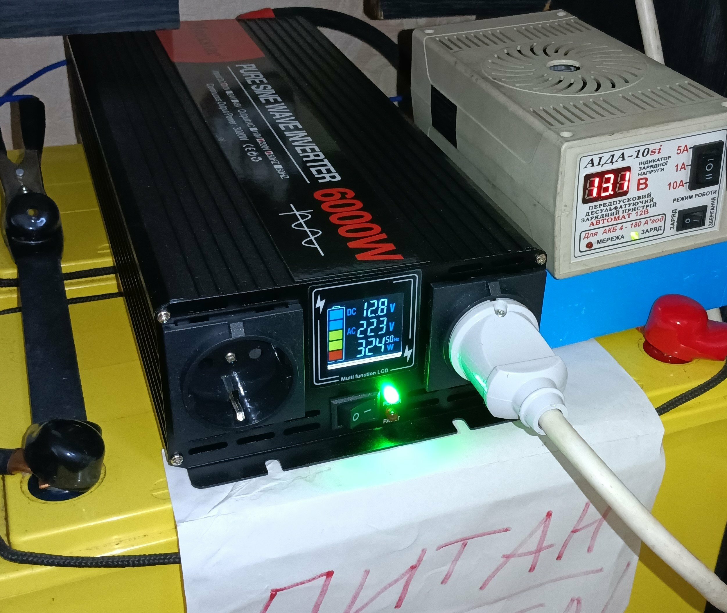

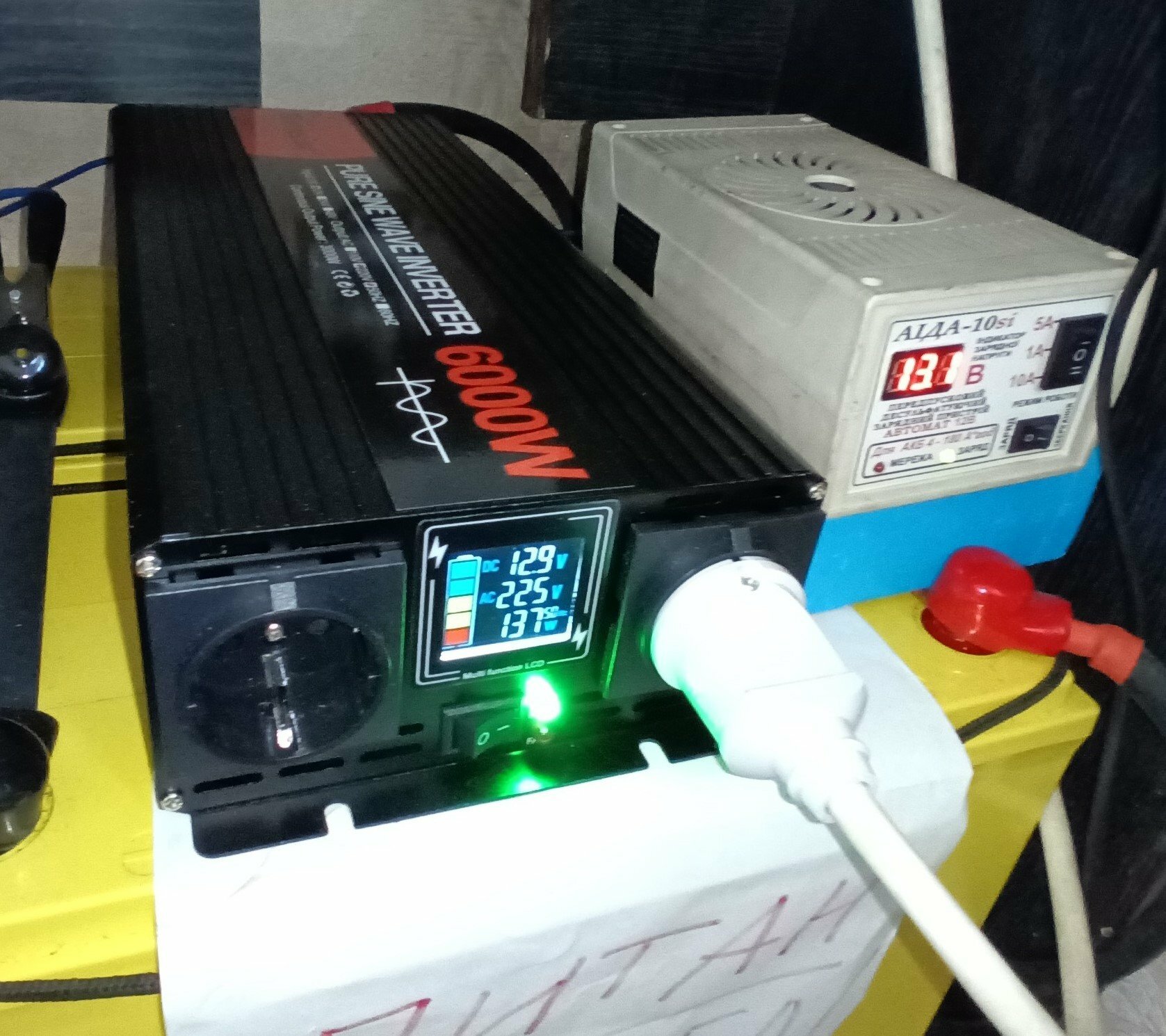

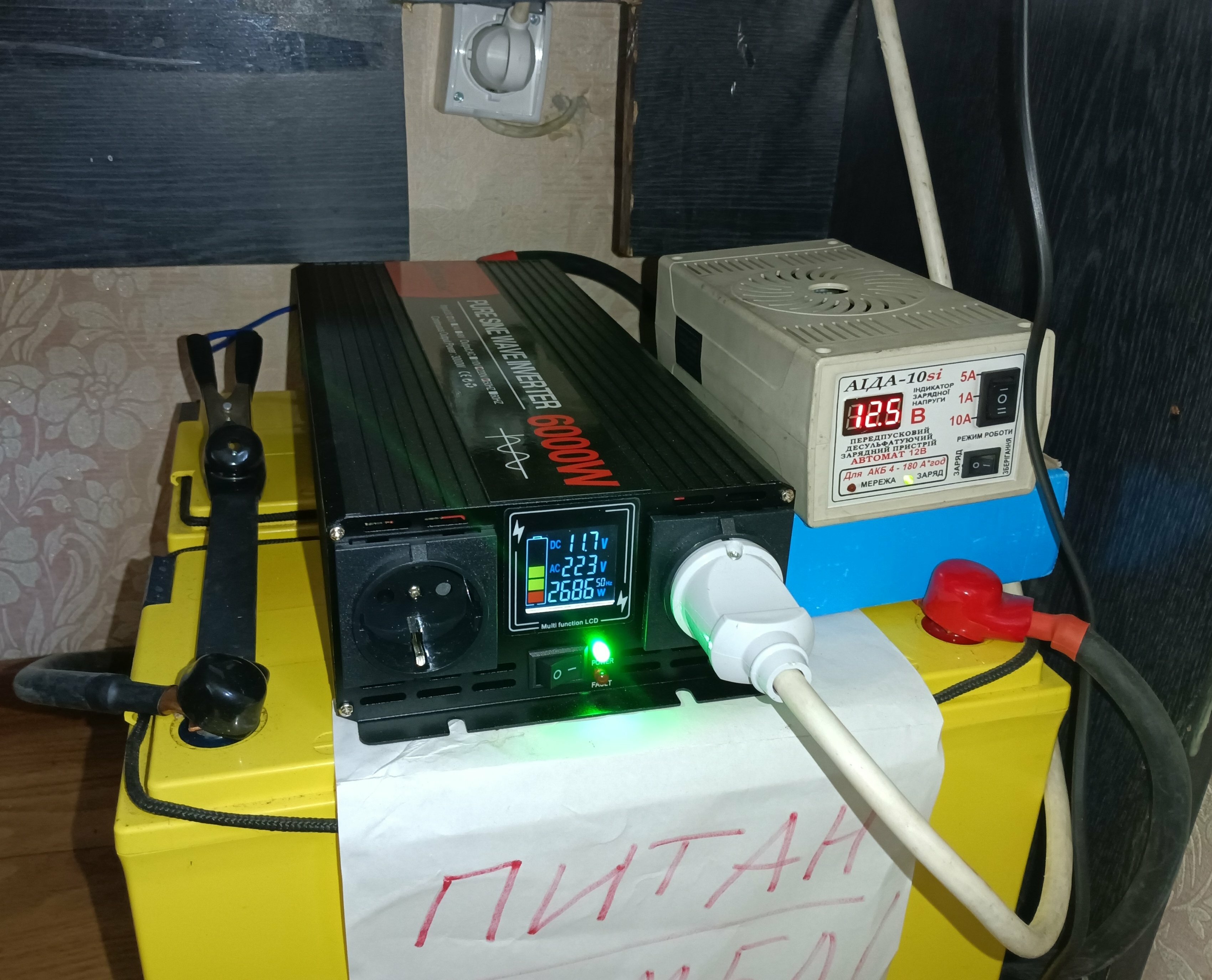

DmiVady Опубліковано: 6 вересня 2024 Поділитись Опубліковано: 6 вересня 2024 Обіцяв фото режимів роботи: перше фото: комп (з відухой 1070ТІ) працює в офісному режимі (сам інвертор і роутер+блочок інету споживають 20Вт приблизно) = 140Вт, якщо добавиться холодильник буде 240-270 Вт, як і писав вище; Друге фото: комп в ігровому режимі, завантажив довоєнний сейв Кіберпанку на високих Трете: включив чайник+мультіварку, видно як просаджує аккум, але вони можуть віддавати й такі навантаження. Звісно, я так завжди не роблю) але іноді можу включити пралку, щоб допрала, збірка дозволяє без напряга. Посилання на коментар Поділитися на інших сайтах More sharing options...

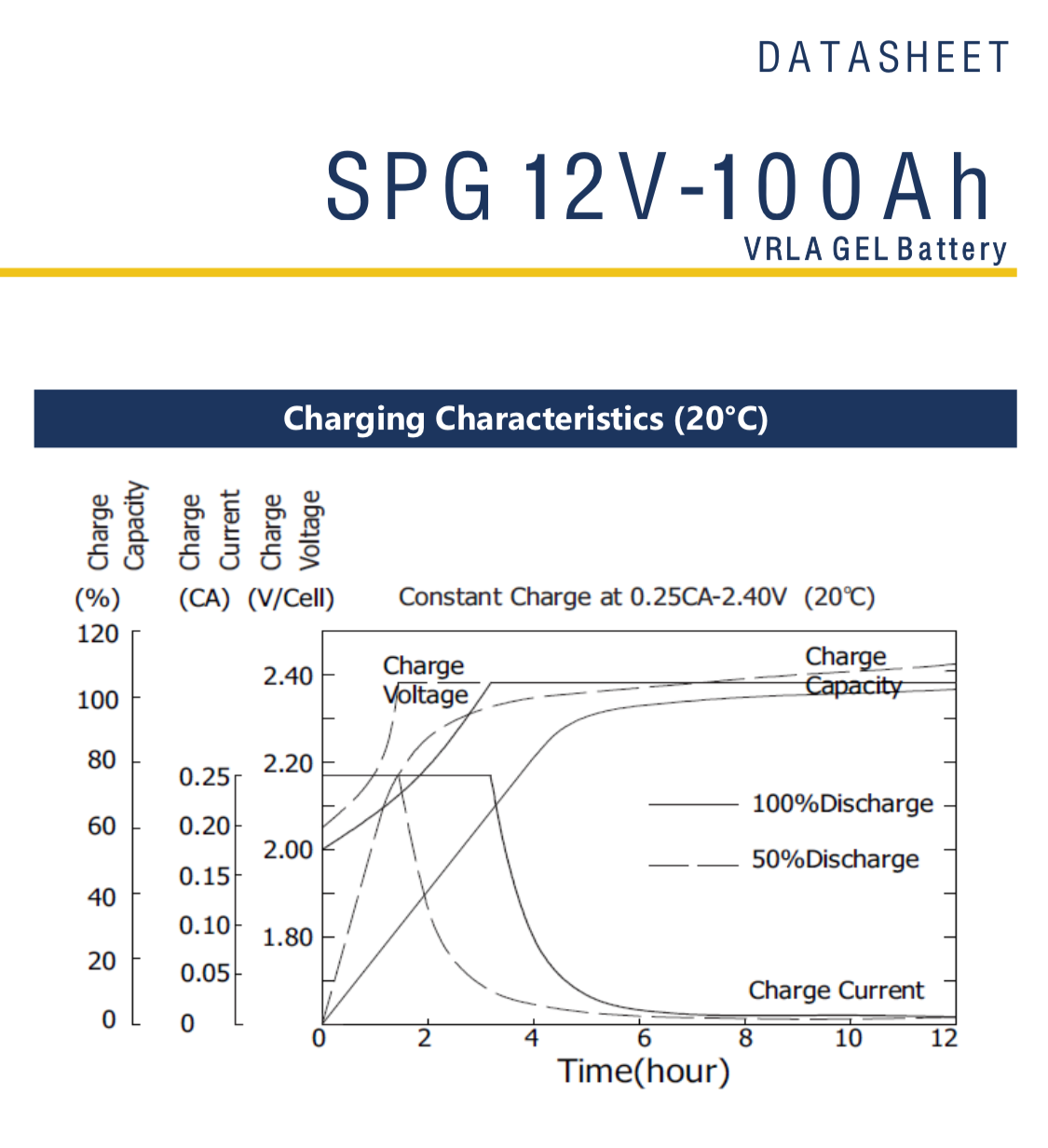

smotesko Опубліковано: 6 вересня 2024 Поділитись Опубліковано: 6 вересня 2024 (змінено) 1 годину тому, DmiVady сказав: Багато читав по темі і радився з спецами: можна 0,1 С А це в мене 28А, а гарно-гарно 0,05С =14А , це якщо бажання жити акумам довго. 20А це я не сам придумав, а подивився даташит свого акумулятора, там написано "Maximum charging current 25A". Ну а зарядка у мене видає до 20А. Повільне заряджання має недолік в умовах постійних відключень: акумулятор не встигає перейти у фазу абсорбції, як його знову розряджають, і це вкорочує йому життя. Змінено 6 вересня 2024 користувачем smotesko 1 1 Посилання на коментар Поділитися на інших сайтах More sharing options...
Serg_dz Опубліковано: 7 вересня 2024 Поділитись Опубліковано: 7 вересня 2024 В 06.09.2024 в 15:43, smotesko сказал: 20А це я не сам придумав, а подивився даташит свого акумулятора, там написано "Maximum charging current 25A". Ну а зарядка у мене видає до 20А. Повільне заряджання має недолік в умовах постійних відключень: акумулятор не встигає перейти у фазу абсорбції, як його знову розряджають, і це вкорочує йому життя. Абсолютно погоджуюсь Посилання на коментар Поділитися на інших сайтах More sharing options...

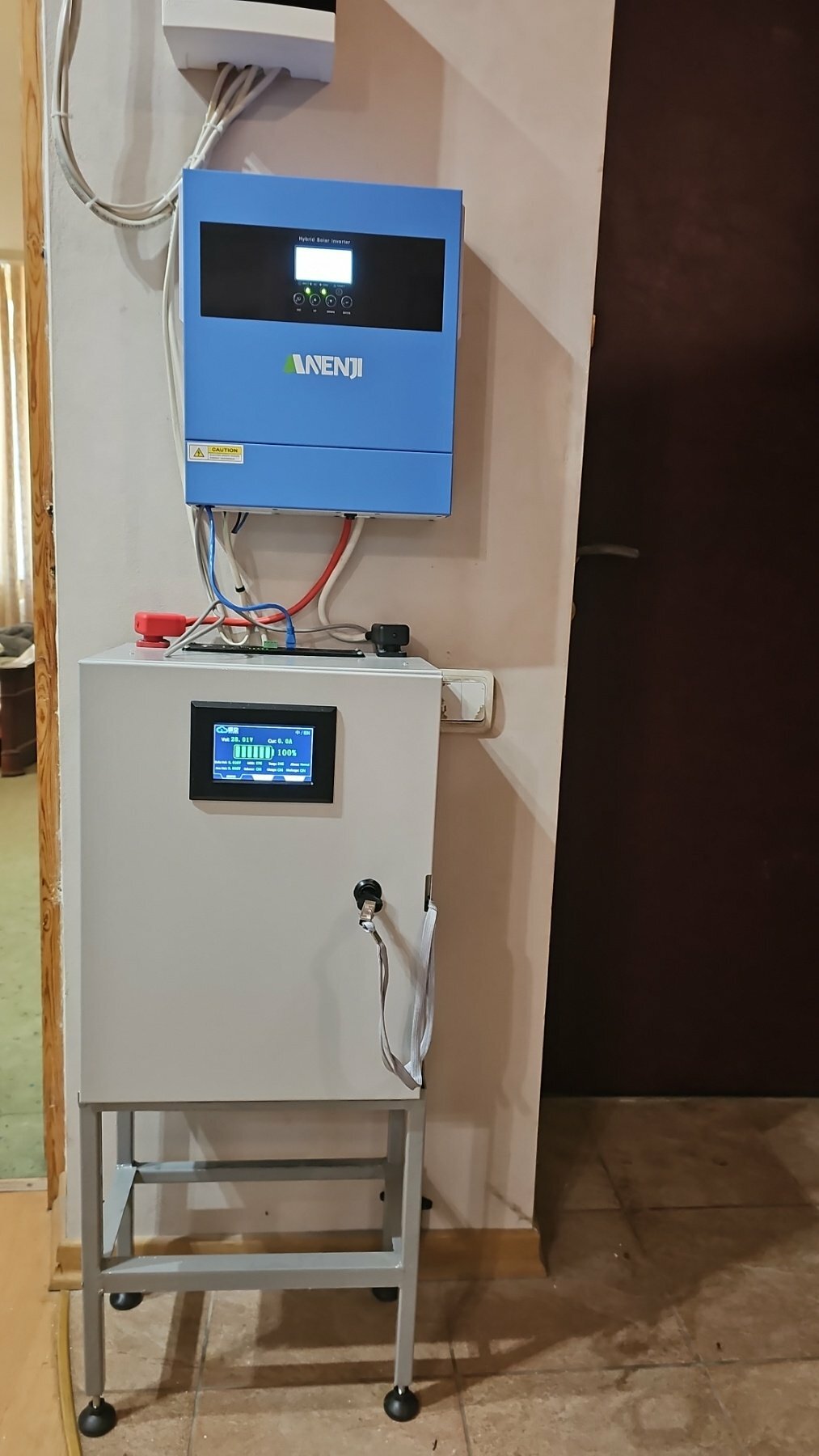

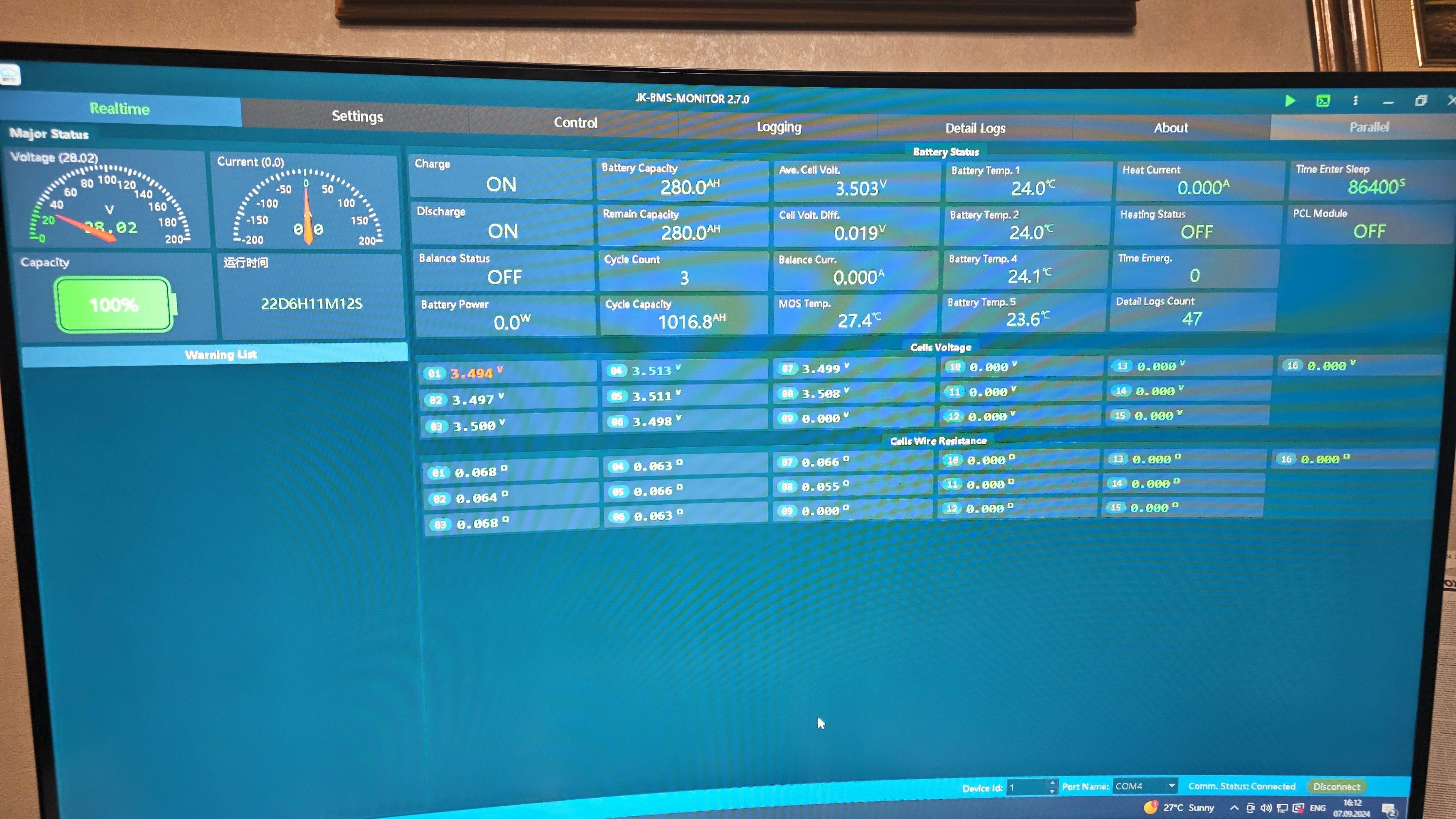

Serg_dz Опубліковано: 7 вересня 2024 Поділитись Опубліковано: 7 вересня 2024 RS - 485 поборов, наразі все ось так виглядає PS Найважче було знайти, де позичити комп'ютера з віндою Посилання на коментар Поділитися на інших сайтах More sharing options...
Serg_dz Опубліковано: 7 вересня 2024 Поділитись Опубліковано: 7 вересня 2024 В 05.09.2024 в 15:55, vionix сказал: Виходить світло+пк( з середнім навантаженням ) буде споживати нижче 300W? то десь так 😉 Посилання на коментар Поділитися на інших сайтах More sharing options...
