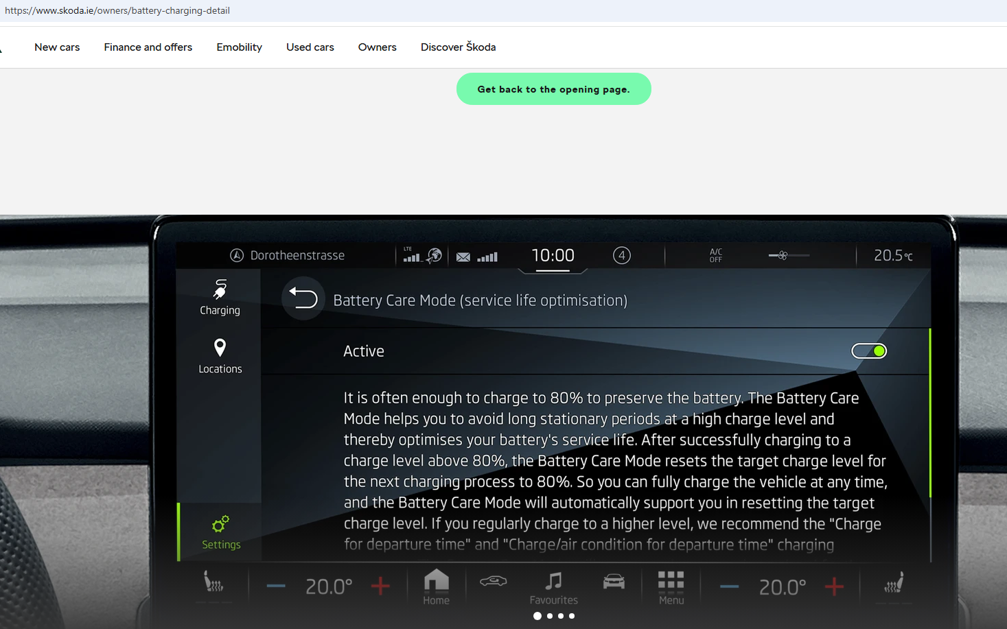

Я завжди заряжаю до 80%, там по замовчуванню включений battery care mode і щоб зарядити до 100 то це або вручну постійно треба міняти, або просто вимкнути цей battery care (по суті шкода пише що це для страховки від залишання машини на 100% на довгі періоди часу). До 100% тільки перед дуже дальньою дорогою або на автобані, но то може 2-3 рази робив, а більшість часу особисто мені це просто непотрібно.
