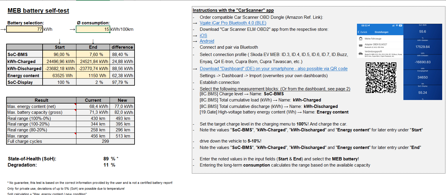

Німець в групі Skoda EvLounge (оф. саппорт шкоди у фейсбуці, доречі реально деколи прислухаються до порад, але ще ті слоупоки) розробив калькулятор для SOH. Все досить нетривіально, бо показометр на приборці враховуючи буфери мало про що говорить. Наприклад приборка 100% , BMS 96%, приборка 2%, а BMS 7+%. Так само мало про що говорить

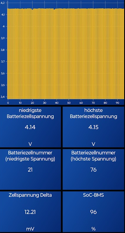

Короче кажучи я зарядив свого еньяка до 100%. Записав цифри з ODB Carscanner.
Проїхав без підзарядок практично до нуля (по приборці 2%). Знову записав цифри.
В результаті вийшло 89%, деградація 11%.
Рік випуску 2021, березень, тобто вже 4.5 роки машині і пробіг 89300 км.
Є QR код, хто хоче може скачати на MEB платформі (id4, etron ітп) пробувати рахувати.
Я ще попробую зарядити один раз підряд до 100% і ще раз розрядити, щоб відкалібрувати остаточно BMS, можливо цифра чуть чуть зросте, а може й ні.
Це в принципі добре що ваген тепер чесно пише всі ці дані (на відміну від корейців), мабуть дизельгейт свого часу навчив :)

06.10.2025 в 13:30, Игорь Long сказав:
батарея 96 комірок, всі 3,85 - 3,86 V
в мене така сама батаеря помоєму. тоже 96 комірок.
при 80% розбіг менше 0.02, при 90%+ розбіг 0.01.
Але при 5-10% одна трохи випадає, получається до 0.03 різниці. Напевно по ній вся ємність і лімітується.

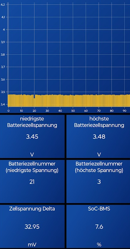

Додав скріни повністю розрядженої машини (7% по BMS, на приборці 2%) і повністю зарядженої (BMS 96%, приборка 100%).
А SOH в ID як міряється? Комп відразу щось показує чи треба так само як в шкоді перевіряти розряд заряд кіловатами?
А у вас ID якого року випуску?
Виглядає так що пробіг тут взагалі значення недуже має до стану батареї, більше значення має вік і швидкі зарядки.

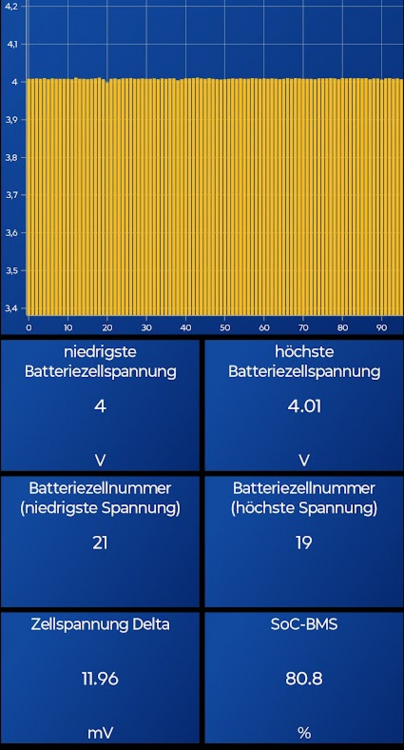

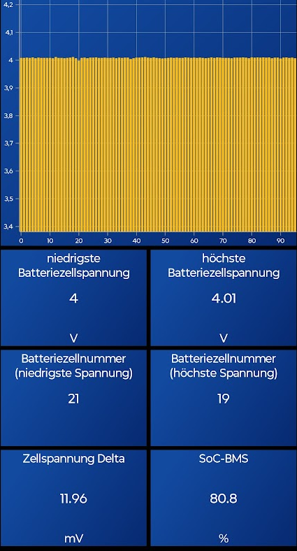

Ну і ще для повноти картини по розбігу ячейок щойно зняв при 80.8% SOC BMS, розбіг практично в ідеалі 12mV .
Було б цікаво порівняти конкретні цифри з іншими форумними (не з відосиків іноземців) авто на MEB платформі.
В кого є можливість глянути carscanner, достатньо китайського якогось vgate linker obd:
1. Розбіг при <10% BMS,
2. 80% BMS,
3. опціонально 100% display бо там вже балансування працює
4. HV Battery Energy Content
5. Max Energy Content of the traction battery.
