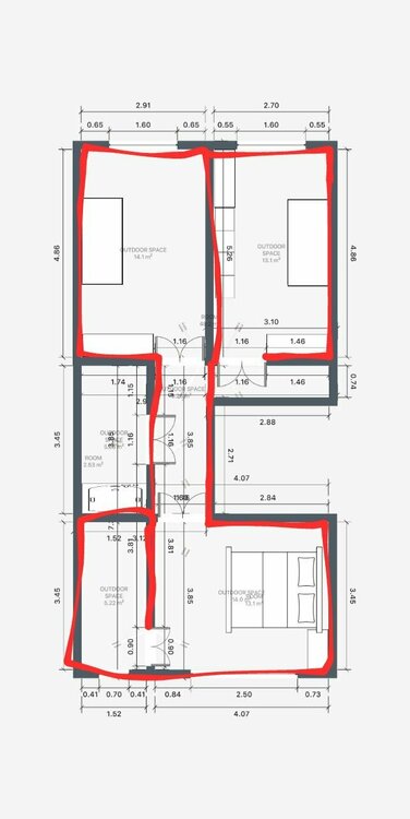

Фурман Денис Опубліковано: 23 вересня 2024 Поділитись Опубліковано: 23 вересня 2024 Привіт усім, шукаю інформації по покриттю для ТП. Маю таунхаус 2 поверхи, отоплення по всій хаті ТП та буде автоматика з терморегуляторами, стоїть питання яке покриття на 2гому поверсі, там 3 спальні і хочу одним контуром, загальна площа десь 50кв. Дивлюся на ламінта Quick step так як кажуть що внього найкращі замки та вологостійксть, також багато почав бачити що рекомендують SPC. Тому буду вдячний за інформацію та можливо опит в користуваннні такими покриттями Посилання на коментар Поділитися на інших сайтах More sharing options...

murava Опубліковано: 23 вересня 2024 Поділитись Опубліковано: 23 вересня 2024 Без порожків одним проходом - це максимум 10-11м по діагоналі. Все, що більше, втримати майже нереальною 1 Посилання на коментар Поділитися на інших сайтах More sharing options...
Фурман Денис Опубліковано: 23 вересня 2024 Автор Поділитись Опубліковано: 23 вересня 2024 30 минут назад, murava сказал: Без порожків одним проходом - це максимум 10-11м по діагоналі. Все, що більше, втримати майже нереальною ось план Посилання на коментар Поділитися на інших сайтах More sharing options...
outdoor24 Опубліковано: 23 вересня 2024 Поділитись Опубліковано: 23 вересня 2024 1 година тому, Фурман Денис сказав: А як довго у вас лежить spc та який, і до якої температури піднімаєте температурур в ТП? Стяжку вирівнювали якось додатково? Майже рік. SPC - Arbiton WOODRIC CW (номер декору не пам'ятаю). Температура подачі на котлі не вище 35. Стяжка була більш-менш норм, пройшли на сдир плиточним клеєм, щоб заповнити ямки. Але зараз бачу декілька місць потенційно проблемних в майбутньому через впадини. 1 Посилання на коментар Поділитися на інших сайтах More sharing options...
murava Опубліковано: 23 вересня 2024 Поділитись Опубліковано: 23 вересня 2024 36 минут назад, Фурман Денис сказал: ось план І що мені з нього? Посилання на коментар Поділитися на інших сайтах More sharing options...
Фурман Денис Опубліковано: 24 вересня 2024 Автор Поділитись Опубліковано: 24 вересня 2024 11 часов назад, murava сказал: І що мені з нього? Хотів почути вашу думку чи на такій площі це реально Посилання на коментар Поділитися на інших сайтах More sharing options...
murava Опубліковано: 24 вересня 2024 Поділитись Опубліковано: 24 вересня 2024 1 минуту назад, Фурман Денис сказал: Хотів почути вашу думку чи на такій площі це реально Думаю, ні Посилання на коментар Поділитися на інших сайтах More sharing options...
мастерок Опубліковано: 24 вересня 2024 Поділитись Опубліковано: 24 вересня 2024 16 часов назад, Фурман Денис сказал: ось план Мінімум один порожек,краще два. Посилання на коментар Поділитися на інших сайтах More sharing options...
