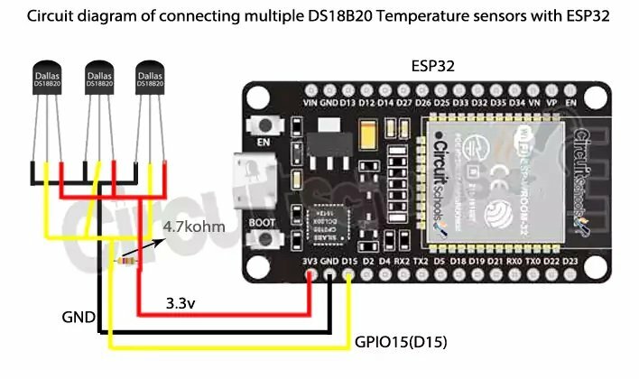

xkansler Опубліковано: 23 листопада 2024 Поділитись Опубліковано: 23 листопада 2024 (змінено) 8 часов назад, banderivec сказал: Можна детальніше, чи посилання на інструкцію. Потрібно теж отримувати температуру з 4 температурних датчиків. Думав може є готові рішення зігбі, але на алішці не знайшов. Найшов що на есп32 можна, але от як підключити там декілька, так і не знайшов інфи. Може ще конфігом для ЕСП поділитесь. Паралельно - маєтсья на увазі кожен датчик передає дані у свою сутність(сенсор)?! DS18B20 це класичний 1-Wire датчик. На малюнку "класична" схема підключення до esp8266/esp32 в "паралель" декількох DS18B20 на один "цифровий" pin. По досвіду на одиному "цифровому" піні в esphome стабільно працюють до 8-ми DS18B20. При більшій кількості на пін починаються "глюки" Якщо треба більше 8-ми підключити то просто "розкидуєте" на 2 піни. Наприклад для esp32 можна 8 шт. DS18B20 на Gpio15 і 8 шт. DS18B20 на Gpio14, і так далі поки піни/даласи не закінчаться;-( Конфіг/код YAML для esphome (esphome.io/components/sensor/dallas_temp.html) дуже простий (приклад для 16-ти DS18B20): -------------- # створюємо дві 1-Wire шини one_wire: - platform: gpio pin: GPIO14 id: one_wire_1 - platform: gpio pin: GPIO15 id: one_wire_2 # створюємо температурні сенсори на датчиках DS18B20 sensor: - platform: dallas_temp address: 0xEE3C01D0758DC821 # унікальна адреса датчика DS18B20 name: "Temp Sensor 01" one_wire_id: one_wire_1 accuracy_decimals: 2 # точність вимірювання до 2-го знака після коми .......тут по аналогії 2,3,4,5,6,7......... - platform: dallas_temp address: 0xEE3C01D0758DC828 name: "Temp Sensor 08" one_wire_id: one_wire_1 accuracy_decimals: 2 - platform: dallas_temp address: 0xEE3C01D0758DC831 name: "Temp Sensor 09" one_wire_id: one_wire_2 accuracy_decimals: 2 .......тут по аналогії 10,11,12,13,14,15......... - platform: dallas_temp address: 0xEE3C01D0758DC838 name: "Temp Sensor 16" one_wire_id: one_wire_2 accuracy_decimals: 2 Головне - кожен DS18B20 має свію унікальну адресу в форматі 0xEE3C01D0758DC821. Дізнатися адреси датчиків в esphome дуже просто. Спочатку в коді YAML вказуєте тільки секцію "one_wire", і робите "Install". Після того як скомпілюється і завантажиться в esp-шку прошивка дивитесь логи (прямо в інтерфейсі esphome). Як тільки прошивка "стартує", якщо все правильно підключено і датчики "живі" esp почне сканувати створені 1-Wire шини і відображати адреси "знайдених" датчиків (доречі на 1-Wire існує багато і інших датчиків тиску/вологості/струму/протоку і т.д). Ви маєте побачити щось на кшталт такого: ---------------- [04:44:23][I][app:100]: ESPHome version 2024.10.0 compiled on Oct 18 2024, 16:12:40 [04:44:23][C][logger:185]: Logger: [04:44:23][C][logger:186]: Level: DEBUG [04:44:23][C][logger:188]: Log Baud Rate: 0 [04:44:23][C][logger:189]: Hardware UART: UART0 ...... [04:44:23][C][gpio.one_wire:020]: GPIO 1-wire bus: [04:44:23][C][gpio.one_wire:021]: Pin: GPIO14 [04:44:23][C][gpio.one_wire:080]: Found devices: [04:44:23][C][gpio.one_wire:082]: 0xee3c01d0758dc828 (DS18B20) [04:44:23][C][gpio.one_wire:082]: 0x863c01d075e43328 (DS18B20) [04:44:23][C][gpio.one_wire:082]: 0x600121122fbf8022 (DS18B20) [04:44:23][C][gpio.one_wire:082]: 0xd83c63e381e54428 (DS18B20) [04:44:23][C][gpio.one_wire:082]: 0xd83c63e381e54431 (DS18B20) [04:44:23][C][gpio.one_wire:082]: 0xd83c63e381e5c511 (DS18B20) [04:44:23][C][gpio.one_wire:020]: GPIO 1-wire bus: [04:44:23][C][gpio.one_wire:021]: Pin: GPIO15 [04:44:23][C][gpio.one_wire:080]: Found devices: [04:44:23][C][gpio.one_wire:082]: 0xd83c63e381e54451 (DS18B20) [04:44:23][C][gpio.one_wire:082]: 0xd83c63e381e54319 (DS18B20) [04:44:23][C][gpio.one_wire:082]: 0xd83c63e381e54293 (DS18B20) [04:44:23][C][gpio.one_wire:082]: 0xd83c63e381e52387 (DS18B20) [04:44:23][C][gpio.one_wire:082]: 0xd83c63e381ebc517 (DS18B20) [04:44:23][C][gpio.one_wire:082]: 0xd83c63e381e5a412 (DS18B20) Це доречі реальній вивід лога в моїй системі контролю і управляння контурами теплих підлог. З цього виводу лога ви і берете адреси знайдених датчиків, додаєте в код YAML секцію "sensor", і підставляєте в "address:" адреси ваших рельних датчиків які ви отримали при виводі лога. Після цого інсталите новий YAML і отримуєте в HA свої температурні сенсори через інтеграцію ESPHome Змінено 23 листопада 2024 користувачем xkansler 6 3 Посилання на коментар Поділитися на інших сайтах More sharing options...

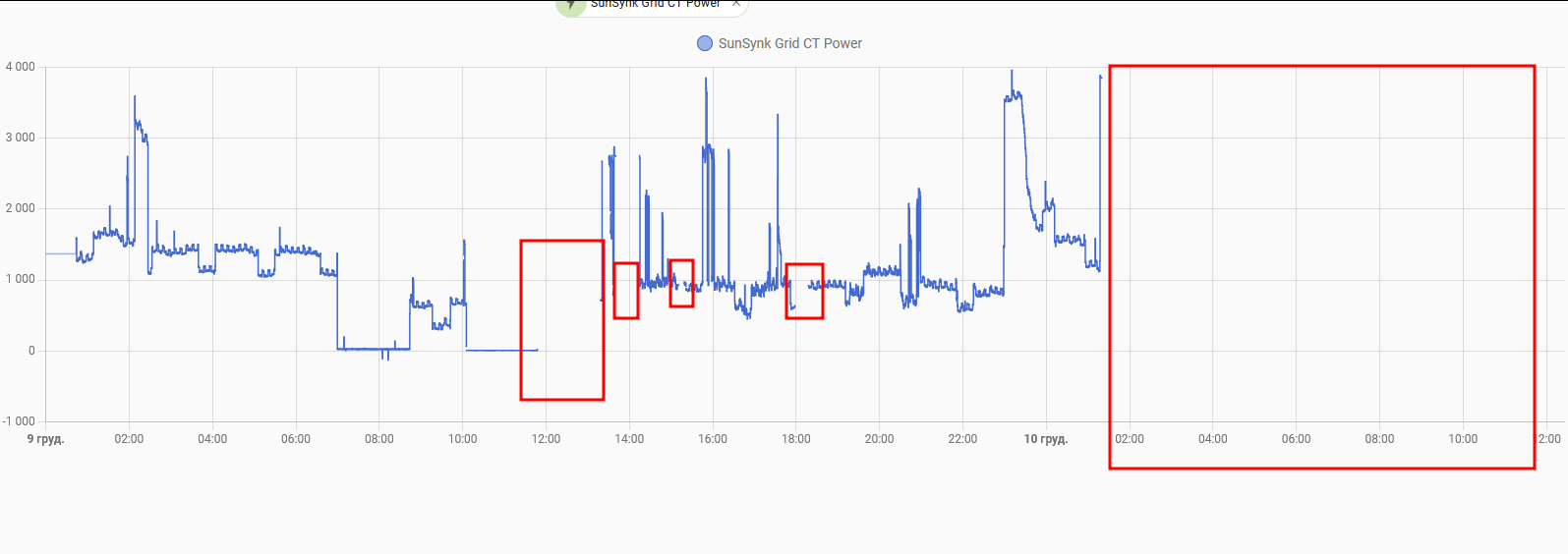

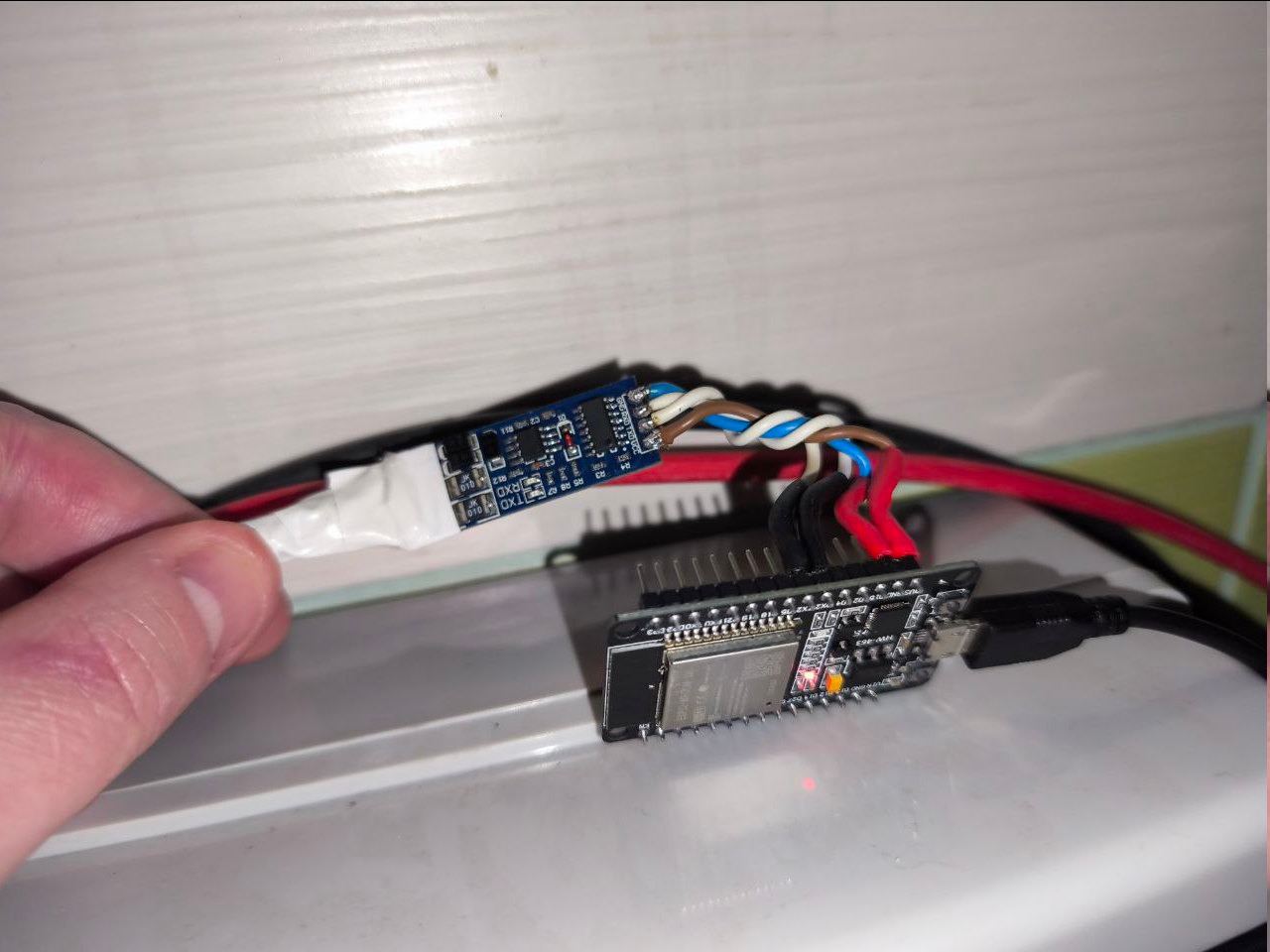

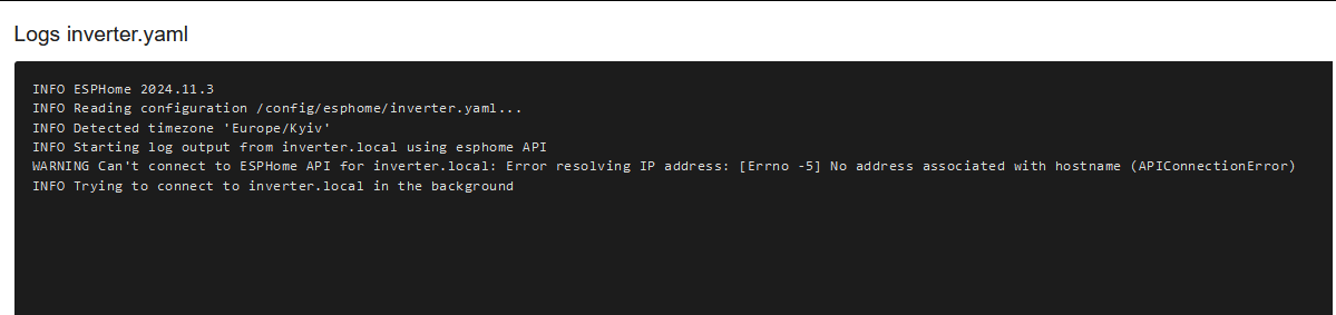

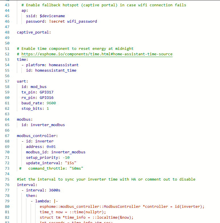

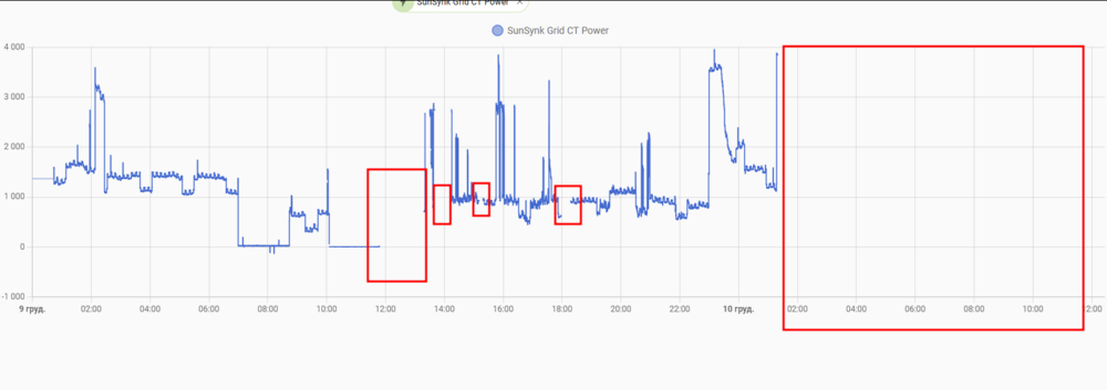

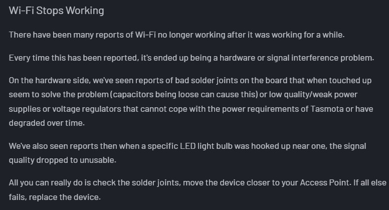

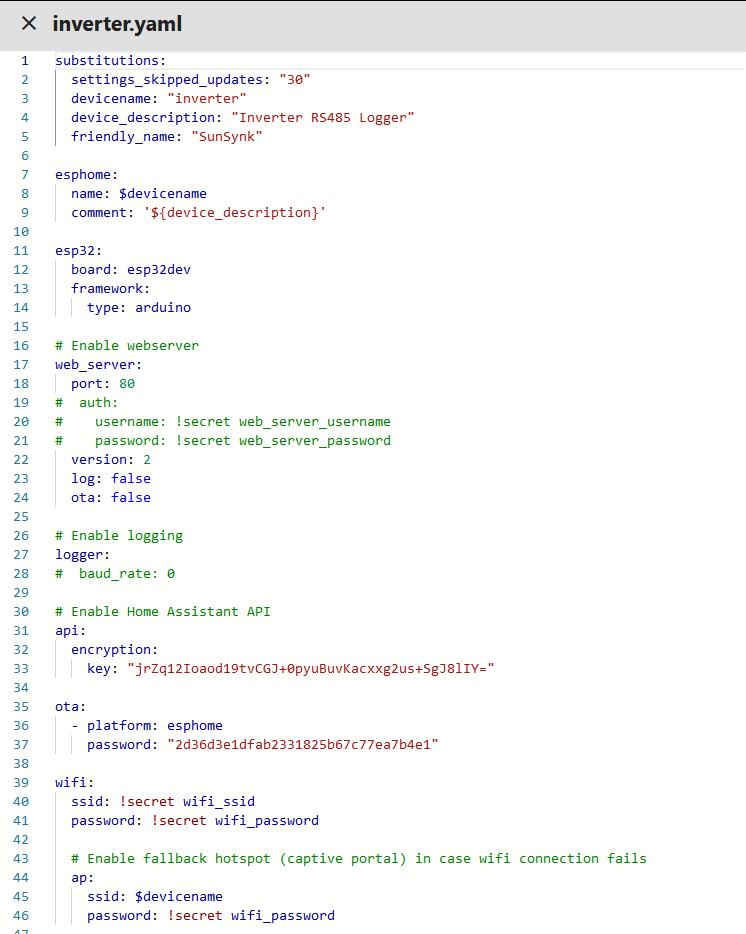

beavis Опубліковано: 10 грудня 2024 Поділитись Опубліковано: 10 грудня 2024 (змінено) От тепер я з питанням. Спаяв esp32 з платкою до RS485. Закинув код звідси (github.com/slipx06/Sunsynk-Home-Assistant-Dash/blob/main/ESPHome-1P-Sunsynk-Deye.yaml) трохи підігнавши під себе. Першу ніч все працювало, а вже з відучора єсп почала регулярно відпадати від мережі і не переконекчується без ресету (кабель відключаю/підключаю). Діод на єсп при цьому світить, тож з живленням типу все ок. Встановлена десь в 30 см від свистка Деї - чи чутлива єсп до інших wifi пристроїв? На роутері обом видав постійні IP. Змінено 10 грудня 2024 користувачем beavis Посилання на коментар Поділитися на інших сайтах More sharing options...
standov Опубліковано: 11 грудня 2024 Поділитись Опубліковано: 11 грудня 2024 (змінено) В 10.12.2024 в 12:53, beavis сказал: чи чутлива єсп до інших wifi пристроїв есп чутлива до перешкод і має "трошки" альтернативну реалізацію вотчдога, є багато кейсів коли перешкодою вибиває радіочастину есп (вона відвалюється але не переподключається) але вотчдог вважає що все нормально і допомагає лише ребут по живленню. Дея, як будь який інвертор, в момент генерації синусоїди може давати суттєві перешкоди, спробуйте відсунути есп від деї. В тасмоті є текст де вони радять в таких проблемах "спробувати інший модуль"(с). Змінено 11 грудня 2024 користувачем standov 1 1 Посилання на коментар Поділитися на інших сайтах More sharing options...
beavis Опубліковано: 11 грудня 2024 Поділитись Опубліковано: 11 грудня 2024 19 хвилин тому, standov сказав: В тасмоті є текст де вони радять в таких проблемах "спробувати інший модуль"(с). Хз шо вони мають на увазі під іншим модулем, але пару годин тому взяв другу єсп на ch340c, зараз все на неї закинув і буду наблюдати. Якщо буде відвалюватись - буду думати куди її відсунути. 1 Посилання на коментар Поділитися на інших сайтах More sharing options...
standov Опубліковано: 11 грудня 2024 Поділитись Опубліковано: 11 грудня 2024 6 минут назад, beavis сказал: Якщо буде відвалюватись - буду думати куди її відсунути. в мене теж розжиг газкотла вирубає, вайфай відвалюється, до есп не достучатися, якщо увімкнути лог то видно що вона в цей час продовжує робити просто сама в собі без вайфаю. поки відсунув подалі - наблюдаю 1 Посилання на коментар Поділитися на інших сайтах More sharing options...
