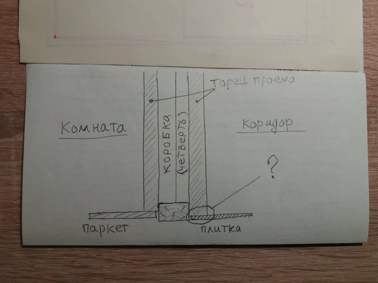

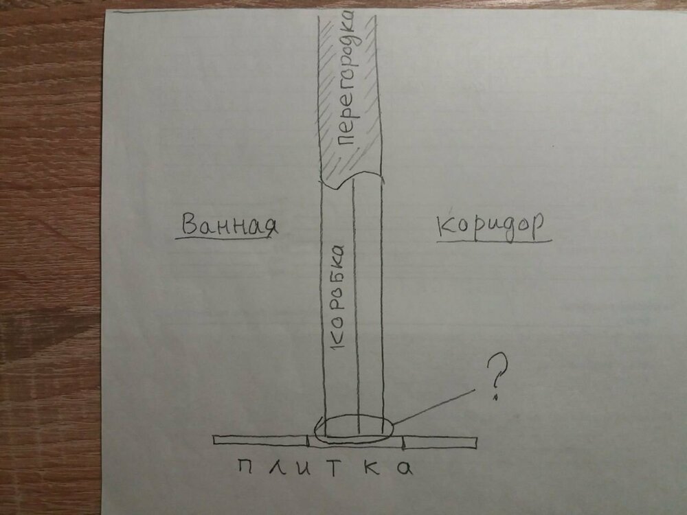

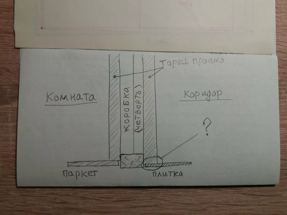

АлександрБ. Опубліковано: 10 жовтня 2024 Поділитись Опубліковано: 10 жовтня 2024 Приветствую. Предстоит установка дверей, установщик будет от фирмы-производителя. Двери МДФ, крашеные, белые. Вопрос : Как правильно сделать узел примыкания коробки к полу из плитки ? Чтобы вода с пола не попадала в щель и в торец коробки. Ниже на фото - 2 варианта установки : 1. дверь в ванную, 2. дверь в комнату. Спасибо. Посилання на коментар Поділитися на інших сайтах More sharing options...

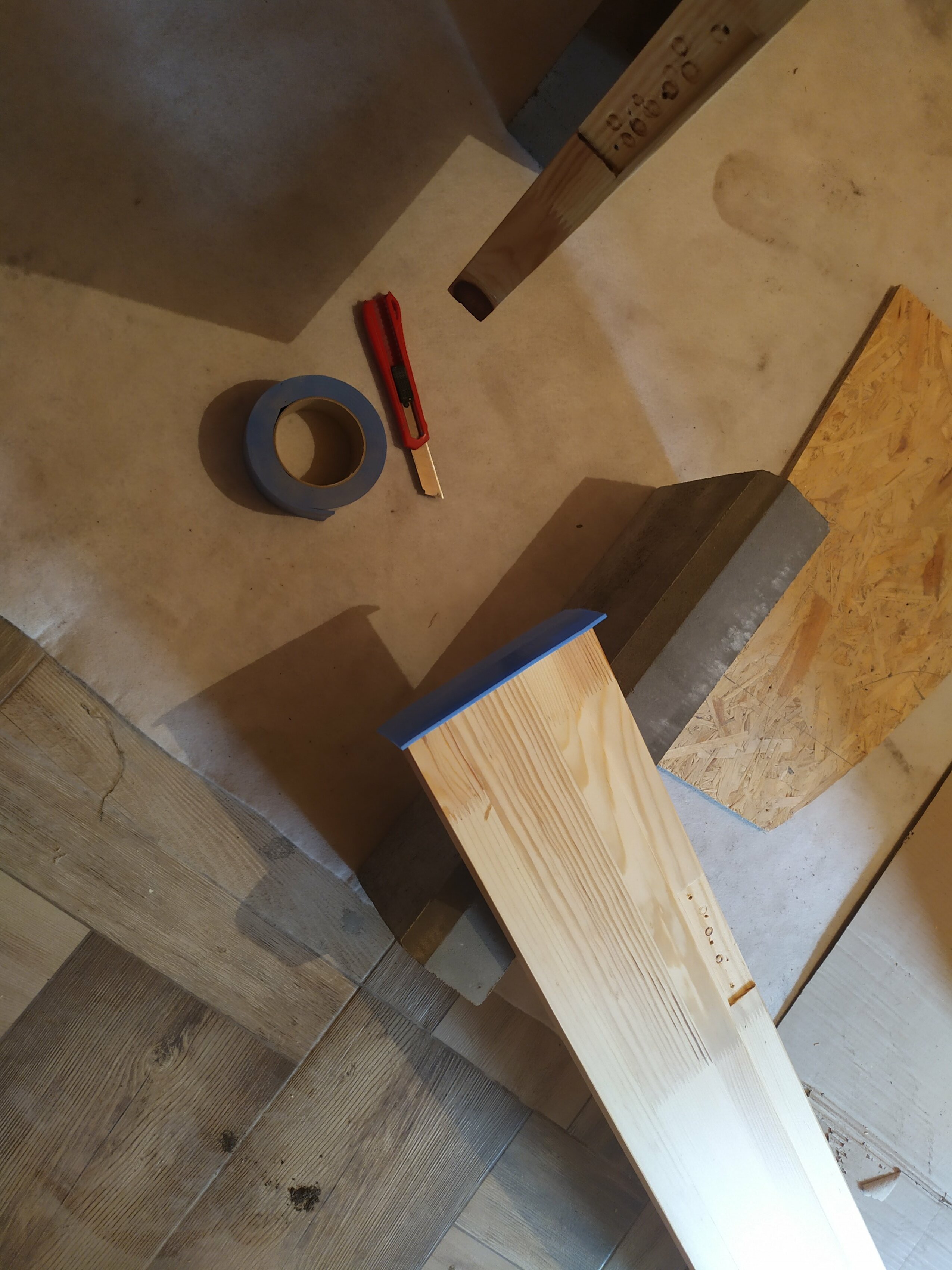

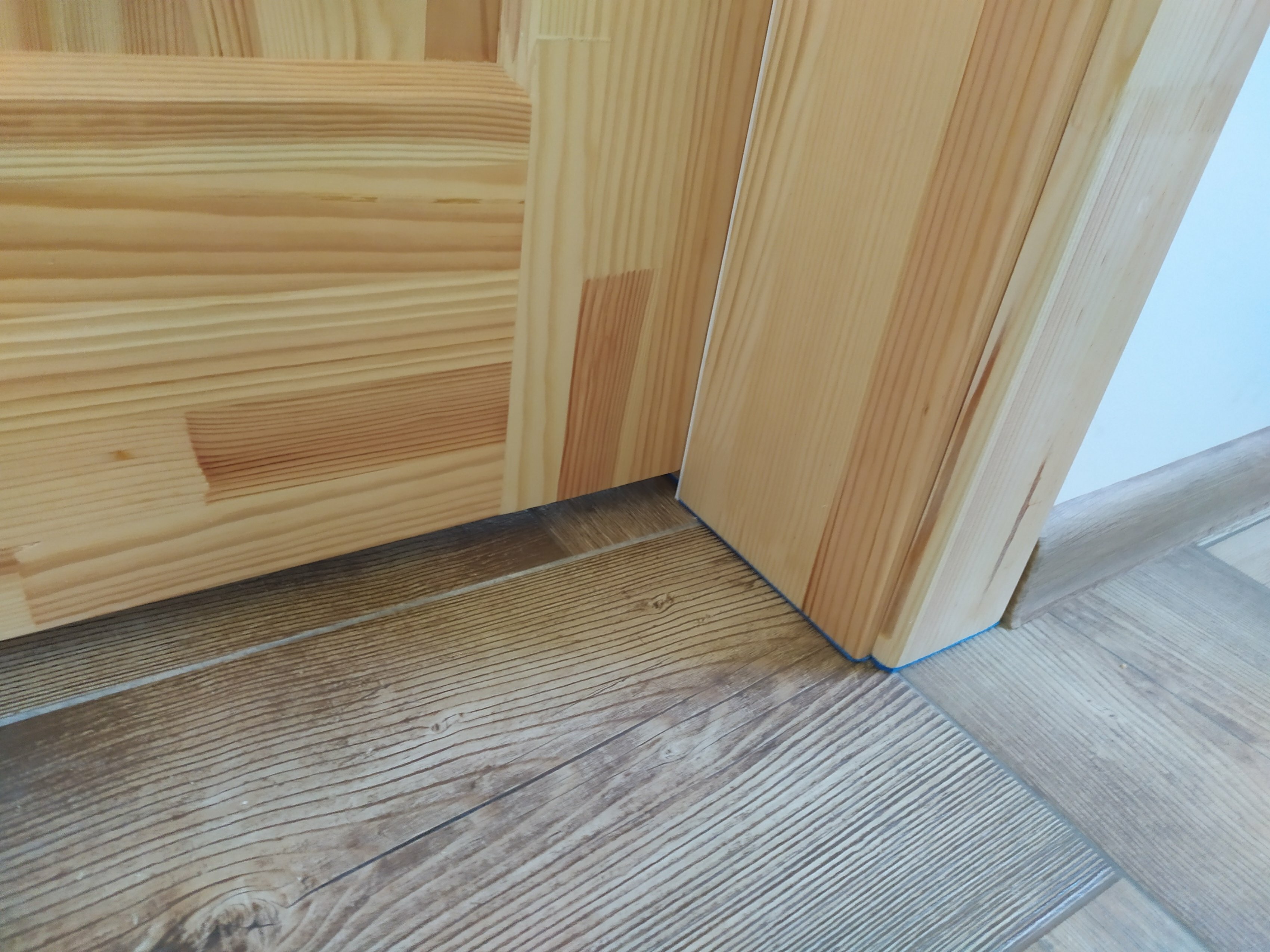

andrey_ka Опубліковано: 10 жовтня 2024 Поділитись Опубліковано: 10 жовтня 2024 1 година тому, АлександрБ. сказав: Вопрос : Как правильно сделать узел примыкания коробки к полу из плитки ? Наклейте на торець коробки скотч із вспіненого ПЕ. 1 Посилання на коментар Поділитися на інших сайтах More sharing options...
АлександрБ. Опубліковано: 10 жовтня 2024 Автор Поділитись Опубліковано: 10 жовтня 2024 Дякую. А цього досить ? Посилання на коментар Поділитися на інших сайтах More sharing options...
andrey_ka Опубліковано: 10 жовтня 2024 Поділитись Опубліковано: 10 жовтня 2024 1 година тому, АлександрБ. сказав: Дякую. А цього досить ? Логіка мені підказує , що так. До речі , не тільки під коробку , а й під лиштву. Посилання на коментар Поділитися на інших сайтах More sharing options...

Vitaliy67 Опубліковано: 11 жовтня 2024 Поділитись Опубліковано: 11 жовтня 2024 Прибивается гвоздь с пластиковой шляпкой. Создаётся зазор для проветривания Обычное решение для мебели 3 Посилання на коментар Поділитися на інших сайтах More sharing options...

АлександрБ. Опубліковано: 11 жовтня 2024 Автор Поділитись Опубліковано: 11 жовтня 2024 2 часа назад, Vitaliy67 сказал: Прибивается гвоздь с пластиковой шляпкой. Создаётся зазор для проветривания Спасибо. Замечательный приемчик. Действительно, самый лучший изолятор - воздух. Сколько миллиметров нужно для зазора ? Посилання на коментар Поділитися на інших сайтах More sharing options...

Vitaliy67 Опубліковано: 11 жовтня 2024 Поділитись Опубліковано: 11 жовтня 2024 Там стандартная шляпка. Навскидку 3-4 мм. Этого добра валом, где мебельная фурнитура Посилання на коментар Поділитися на інших сайтах More sharing options...

Maryan_bhfz Опубліковано: 11 жовтня 2024 Поділитись Опубліковано: 11 жовтня 2024 14 годин тому, АлександрБ. сказав: Чтобы вода с пола не попадала в щель и в торец коробки. Я в своїх дверях нижні торці коробки і лиштви пропитував суперклеєм, він добре впитується в МДФ і створює більш-менш вологостійку поверхню 2 Посилання на коментар Поділитися на інших сайтах More sharing options...

ВиталийНиколаевич Опубліковано: 11 жовтня 2024 Поділитись Опубліковано: 11 жовтня 2024 Торці коробки/добора/лиштви замажте герметиком. 1 Посилання на коментар Поділитися на інших сайтах More sharing options...
andrey_ka Опубліковано: 11 жовтня 2024 Поділитись Опубліковано: 11 жовтня 2024 2 години тому, АлександрБ. сказав: Замечательный приемчик. Действительно, самый лучший изолятор - воздух. Особливо якщо він вологий , а дерево чи МДФ сухе . А прибирати ви там як збираєтесь? Усі ці щілини , це потенційні домівки для всякої живності , (мух павуків і.т.д.) пилу та бруду. При встановленні вікон чи дверей усі зазори герметизуються. В жодному нормативному документі , думаю , ви не знайдете , а ні повітряних прошарків , а ні такого не колгоспу , як несучі підкладки у вигляді шляпок цвяхів чи саморізів. 2 години тому, АлександрБ. сказав: Сколько миллиметров нужно для зазора ? ІМХО. Достатньо 2-3мм , але така щілина швидко забється сміттям , а зробите 5-6мм буде виглядати незавершено. 2 години тому, АлександрБ. сказав: Можно ли на тыльную часть наличника, по всей длине, нанести полоску силикона, и дополнительно приклеить к стене ту часть наличника, которая оттопыривается ? Можна , тільки не силікон. Я , наприклад , при монтажі лиштви використовую ПВА та монтажну піну , і наяких цвяхів. Та частина лиштви , що прилягає до коробки маститься ПВА , а та що до стіни піною. ПС.. Якщо на стінах шпалери , то в місці кріплення лиштви їх потрібно зрізати. 1 Посилання на коментар Поділитися на інших сайтах More sharing options...
