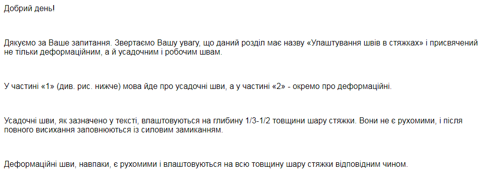

andrey_ka Опубліковано: 25 жовтня 2024 Поділитись Опубліковано: 25 жовтня 2024 22 години тому, Propeller сказав: Я понимаю - это писал кто-то великий и непререкаемый, но когда я прочел фразу після висихання стяжки усадочні шви закривають силовим замиканням епоксидною смолою , то дальше не читал дальше. Причина простая : усадка длится годами (это я про высыхание) и если склеить усадочный шов эпоксидом, то порвется по месту контакта эпоксида с стяжкой. Я впервые тут прочитал такую ересь. Но кто я такой? Добре , що розумієте. Ось, якщо цікаво , великі та незаперечні дали роз`яснення: Але , хто вони такі ? ПС.. ІМХО В принципі все логічно , тріщини же ремонтують епоксидними , цементними і.т.п.. матеріалами. А , що таке усадочний шов ? Це , штучно спровокована тріщина. Посилання на коментар Поділитися на інших сайтах More sharing options...

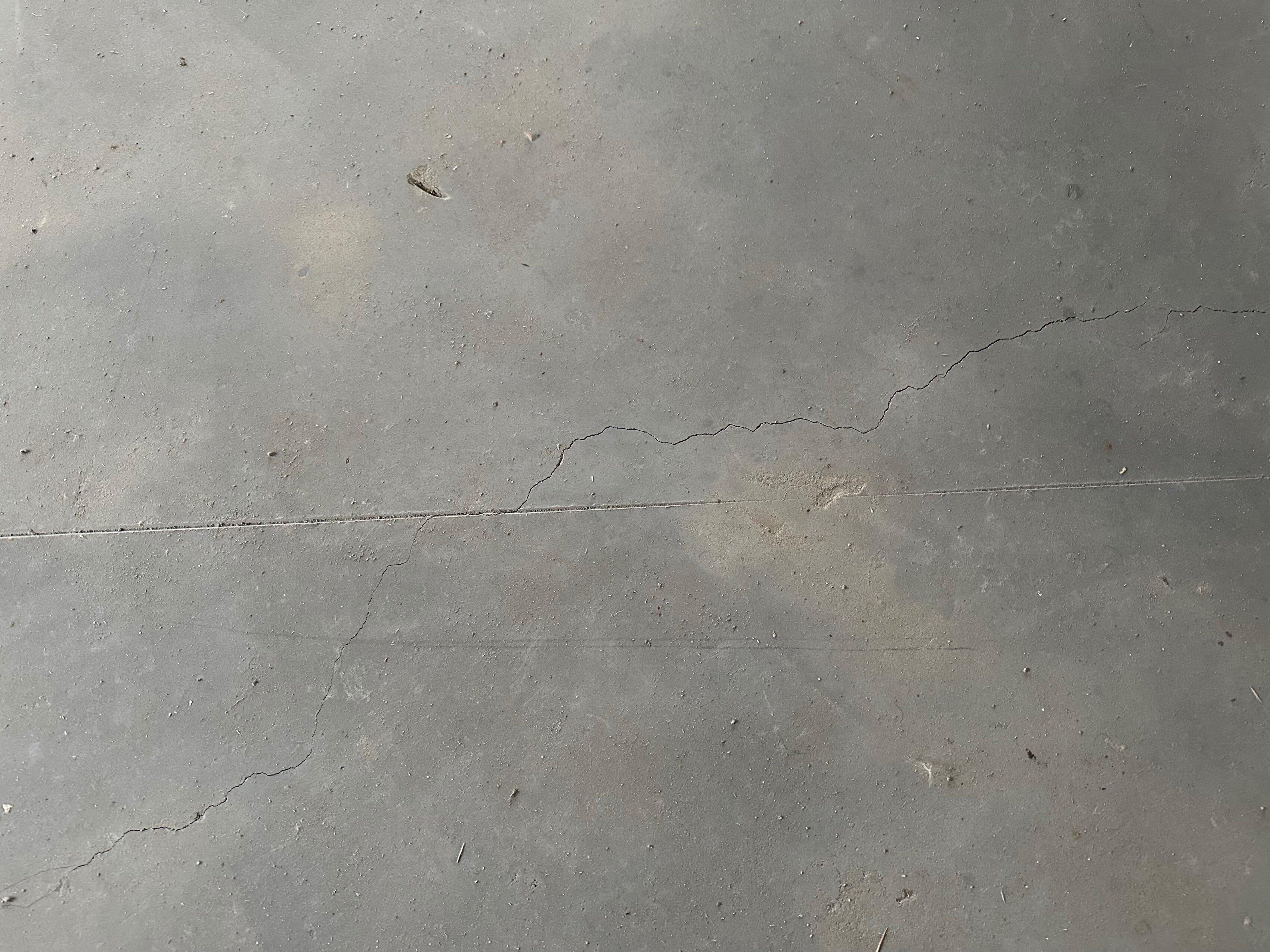

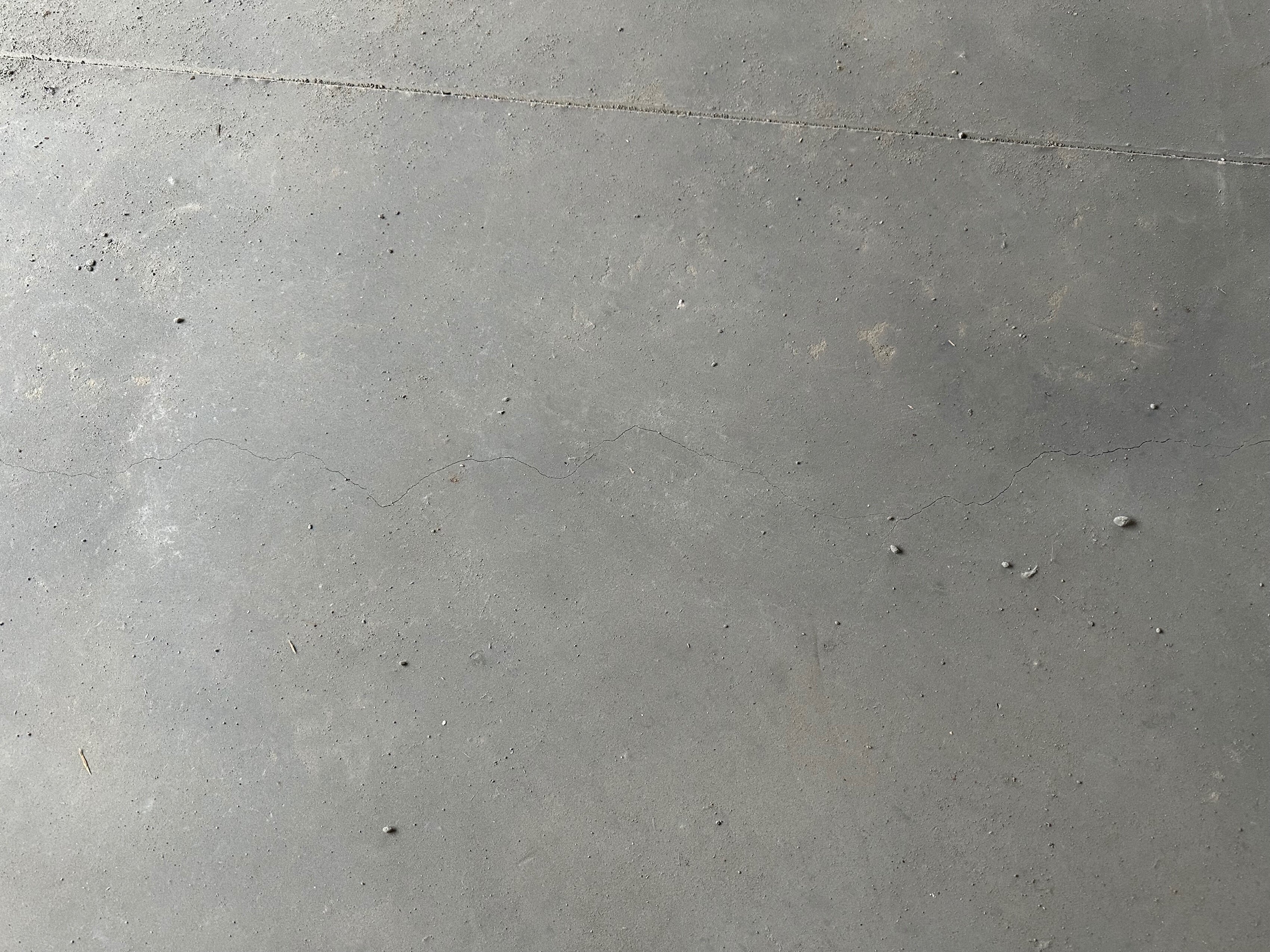

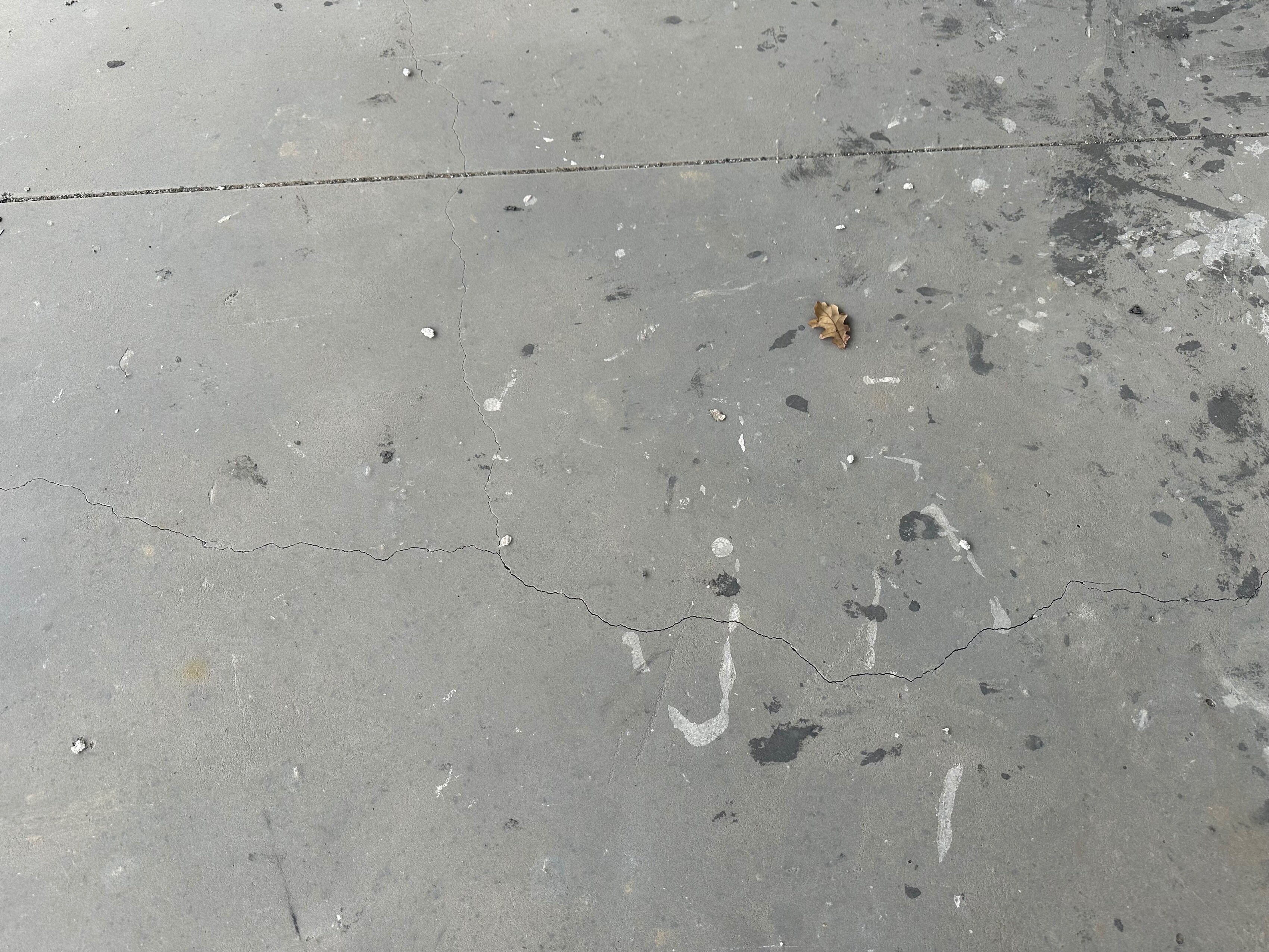

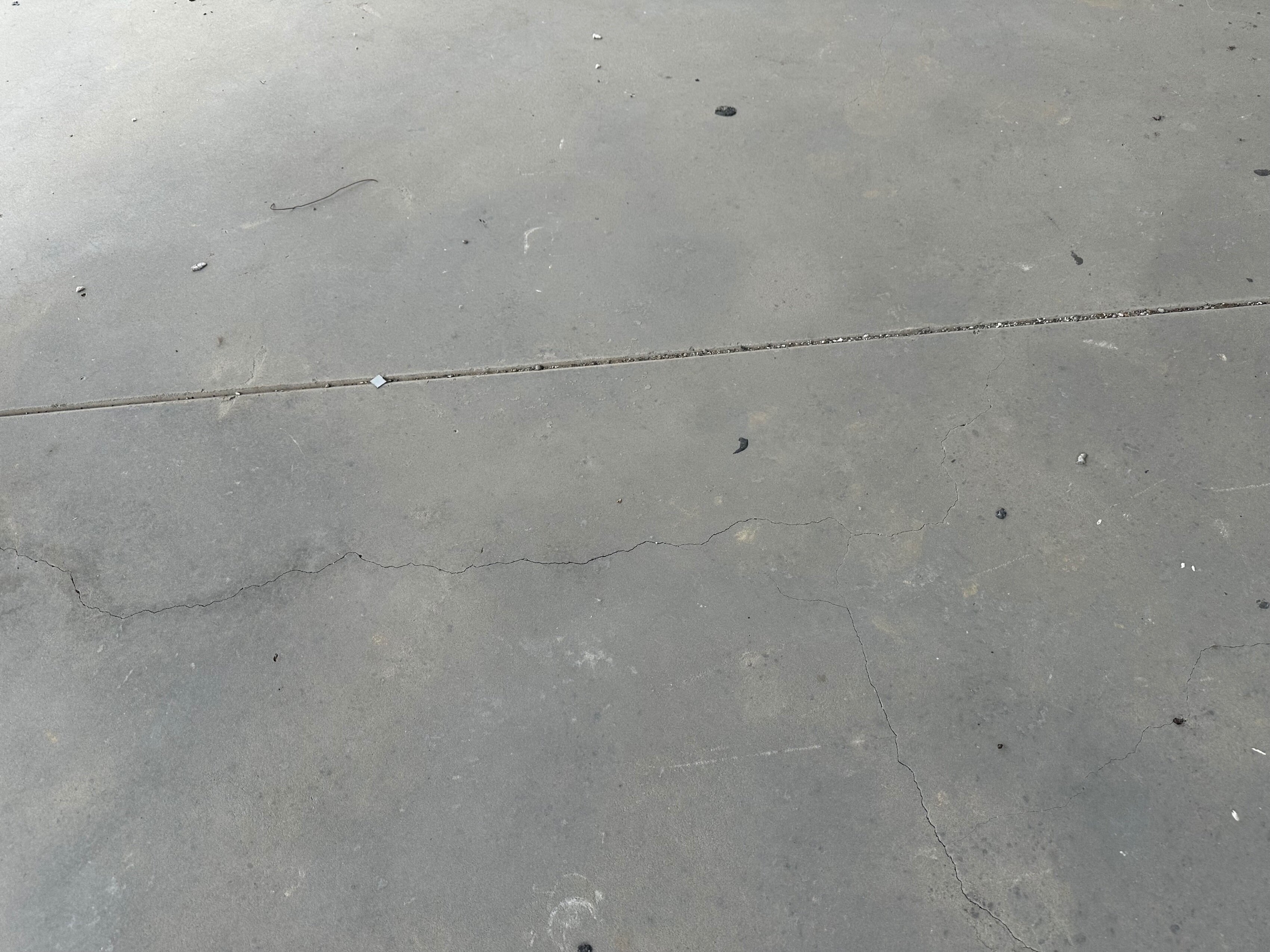

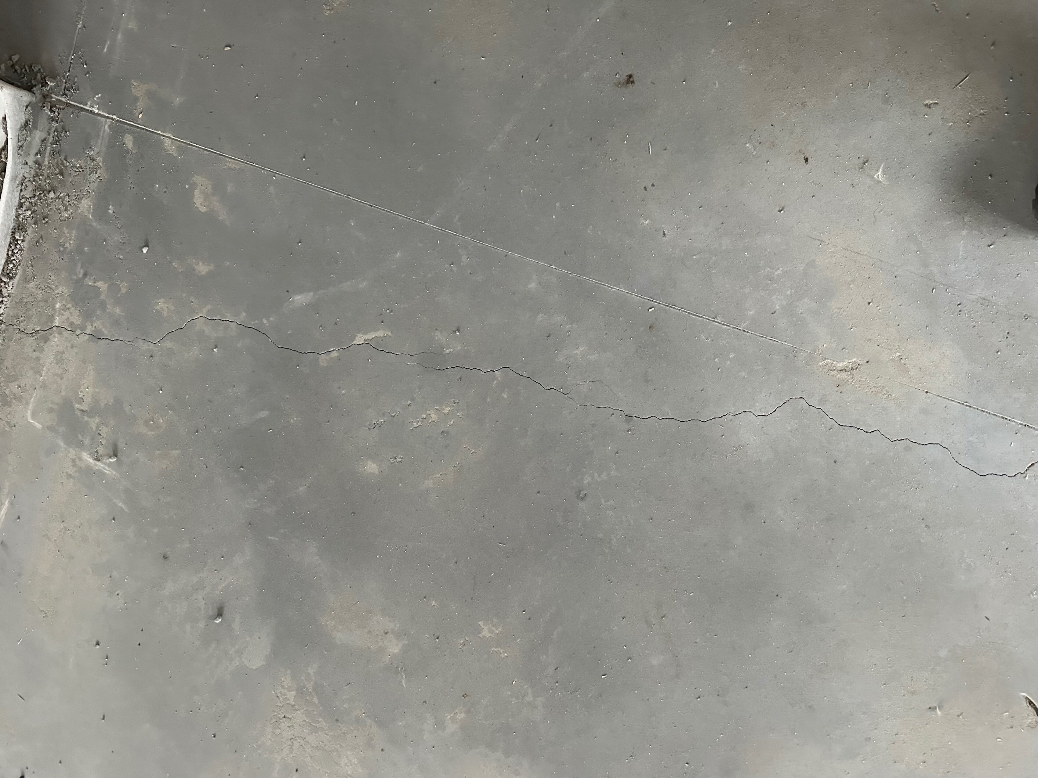

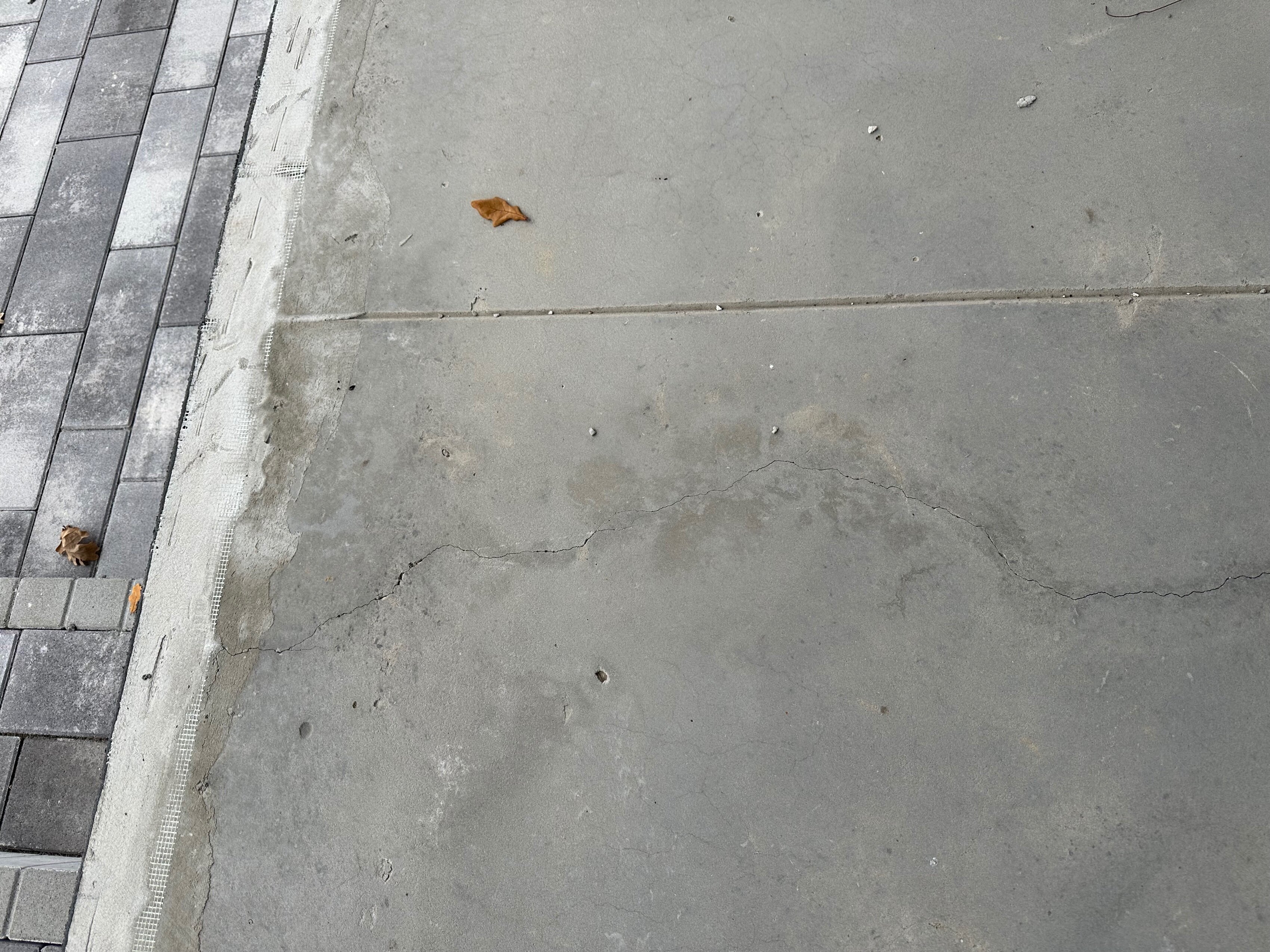

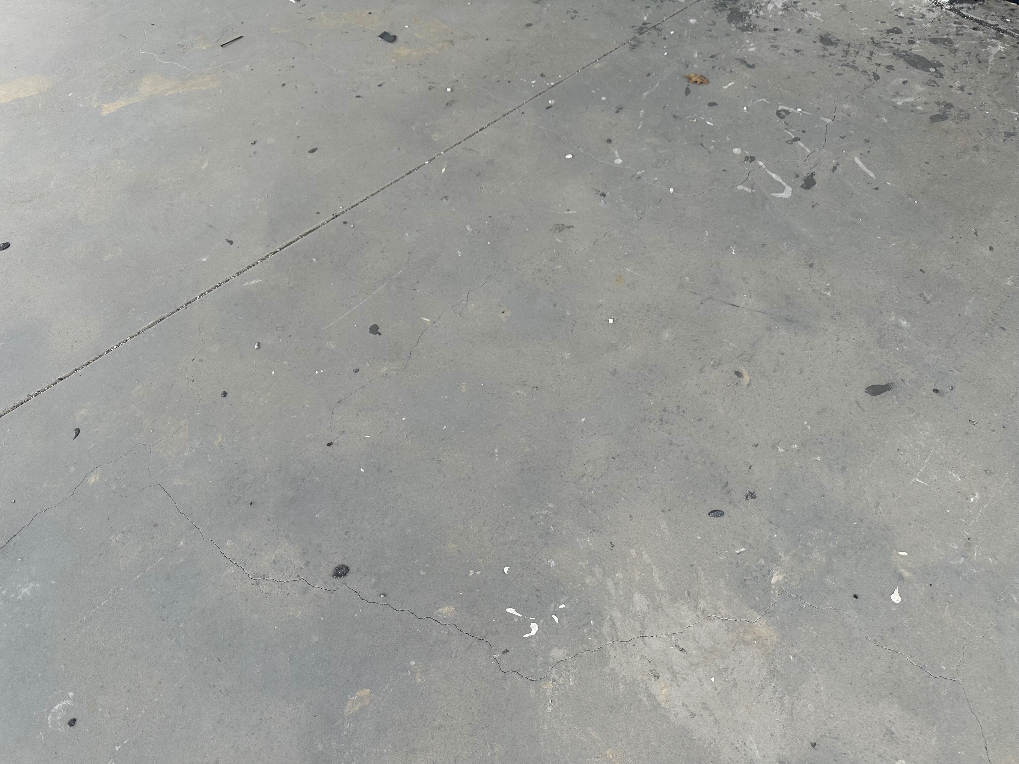

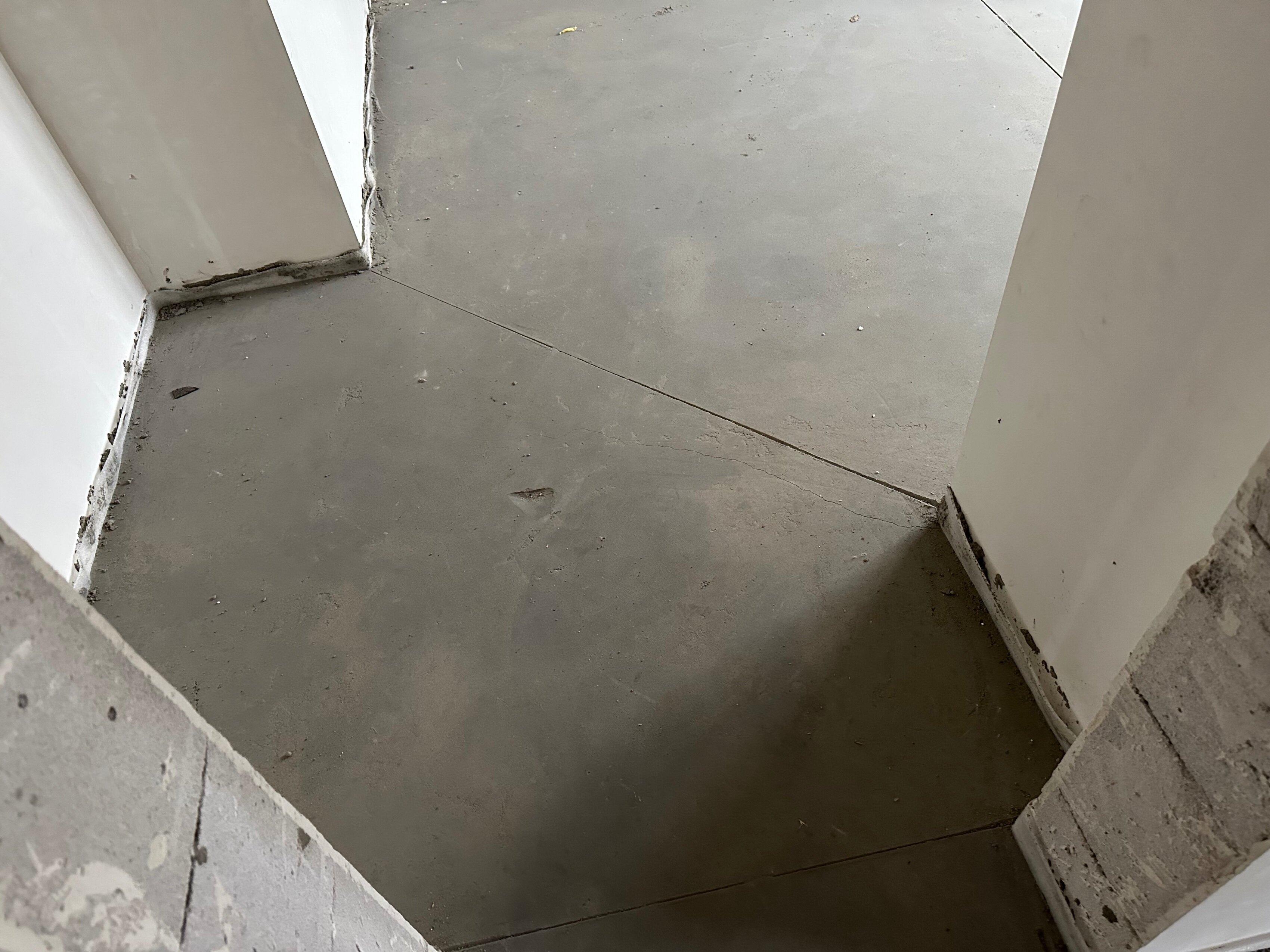

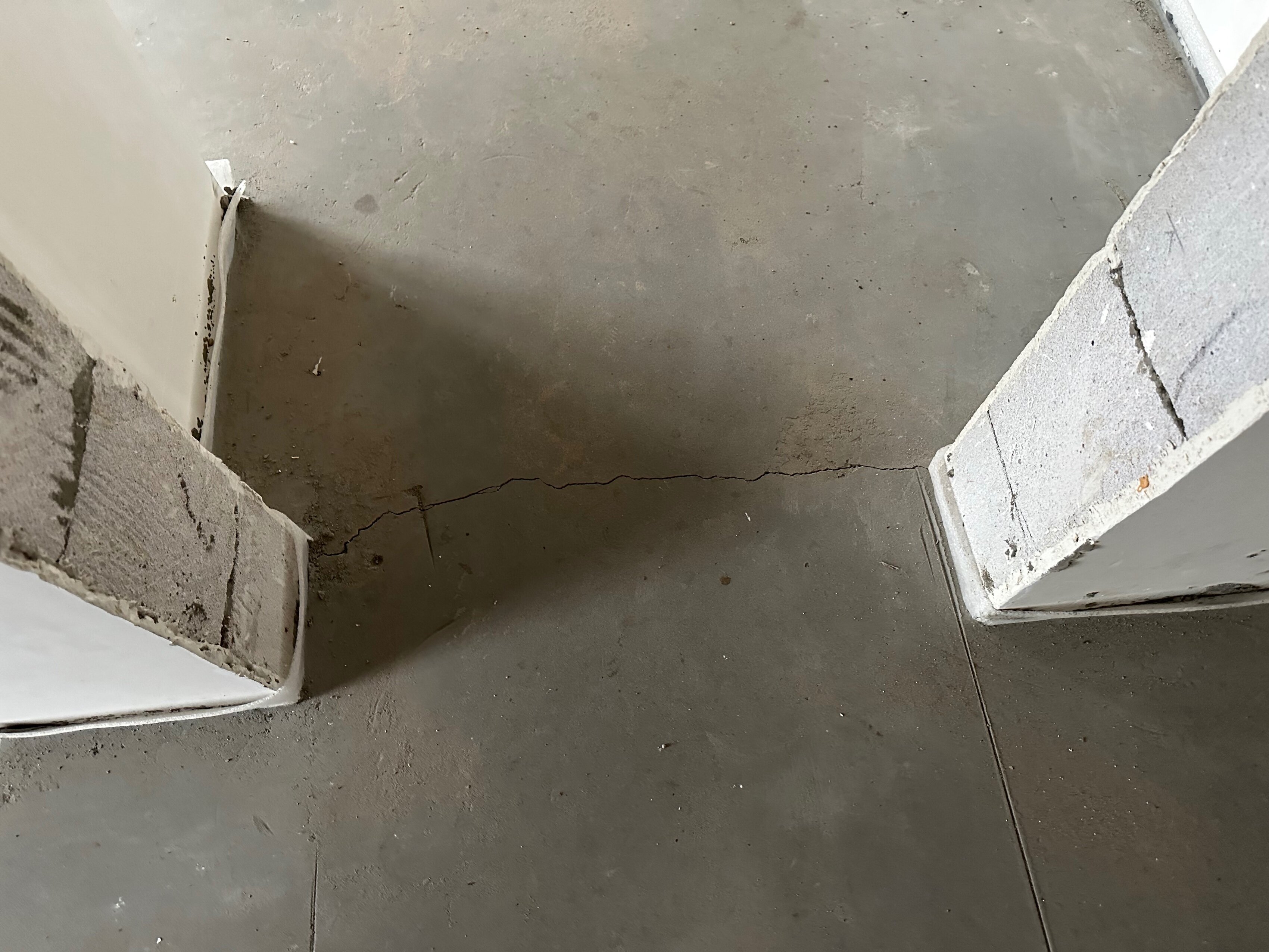

Фрай Опубліковано: 4 грудня 2025 Поділитись Опубліковано: 4 грудня 2025 Задам питання у цій темі. Маю стяжку у будинку, пройшло пів-року, (може більше), і бачу по ній отакі тріщини Цитата д Всюди тепла підлога, сам процес не бачив, але весною (якщо війна не внесе свої корективи) мушу вже робити внутрішнє оздоблення. Буду радий вашим порадам щодо моїх подальших дій і хвилювань по тріщинам. Посилання на коментар Поділитися на інших сайтах More sharing options...
Vitaliy67 Опубліковано: 4 грудня 2025 Поділитись Опубліковано: 4 грудня 2025 (змінено) Забейте Можно, конечно, провести манипуляции по цене крыла от Боинга Правда сто процентов гарантии никто не даст. Всегда найдется объяснение почему не получилось. Змінено 4 грудня 2025 користувачем Vitaliy67 1 Посилання на коментар Поділитися на інших сайтах More sharing options...

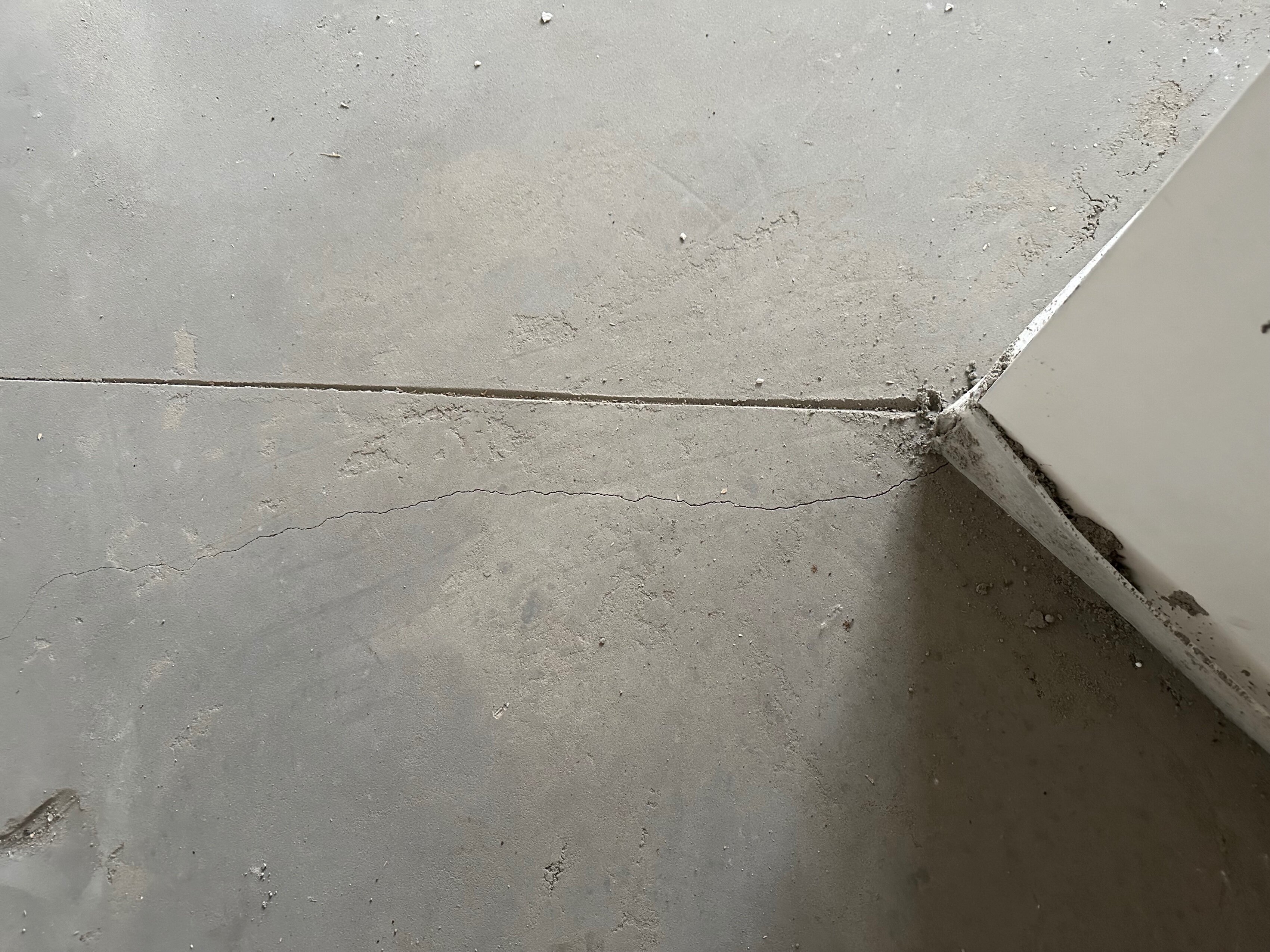

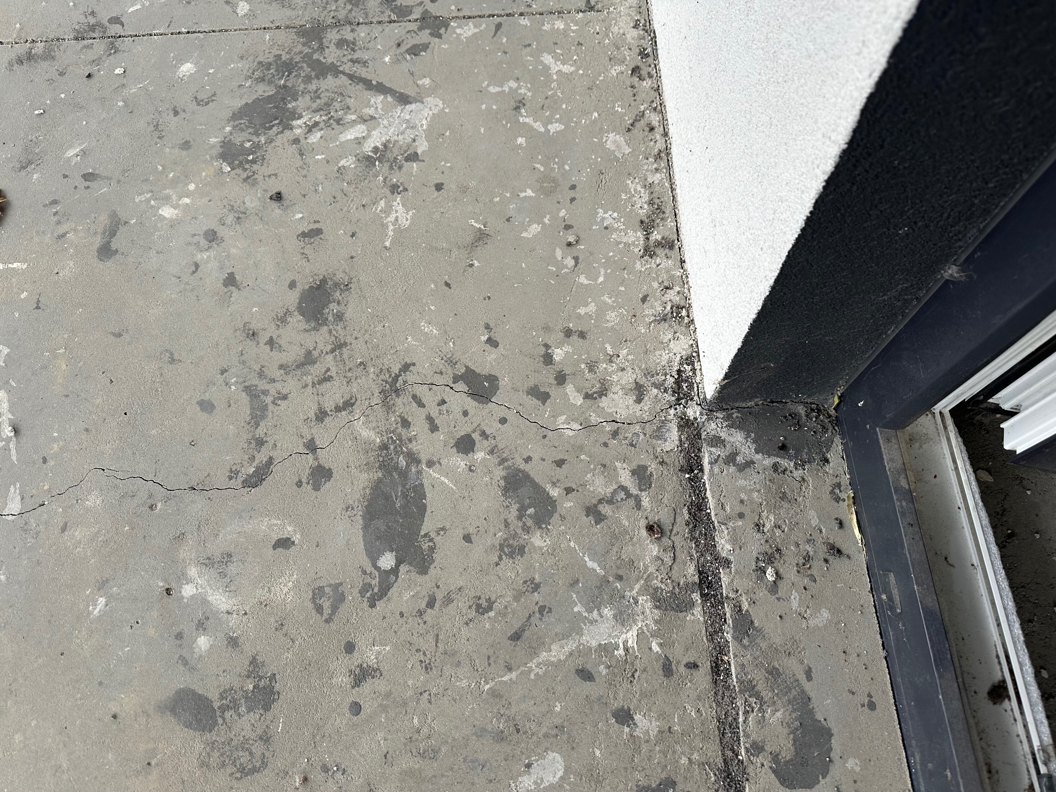

Фрай Опубліковано: 4 грудня 2025 Поділитись Опубліковано: 4 грудня 2025 Мене хвилює те, що вони йдуть по «діагоналям» через так звані лінії. У мене взагалі таке враження, що ці лінії «малювали» вже після того як зробили суцільну стяжку. Хата від забудовника, тож нічому не дивуюсь, але не хочу мати проблеми після укладання плитки чи кварц-вінілу. Посилання на коментар Поділитися на інших сайтах More sharing options...
SantehnikPPR100 Опубліковано: 4 грудня 2025 Поділитись Опубліковано: 4 грудня 2025 Вообще то демпферная лента в дверных проемах тоже должна быть, и плитку пластичным швом разделять нужно потом по стыку стяжки. Посилання на коментар Поділитися на інших сайтах More sharing options...
Фрай Опубліковано: 4 грудня 2025 Поділитись Опубліковано: 4 грудня 2025 2 хвилини тому, SantehnikPPR100 сказав: Вообще то демпферная лента в дверных проемах тоже должна быть, и плитку пластичным швом разделять нужно потом по стыку стяжки. Ви за оце? я звернув увагу, але питання задавати і пізно і немає кому, тепер все виявляти і виправляти доведеться своїми силами. Посилання на коментар Поділитися на інших сайтах More sharing options...
SantehnikPPR100 Опубліковано: 4 грудня 2025 Поділитись Опубліковано: 4 грудня 2025 (змінено) Ну это же не единственный проем... Я смотрю на фото есть и диагональное разделение - какое напольное покрытие будет ? Плитку так не получится по деформационному шву разделить.(Громко сказано шов) Змінено 4 грудня 2025 користувачем SantehnikPPR100 Посилання на коментар Поділитися на інших сайтах More sharing options...
Фрай Опубліковано: 4 грудня 2025 Поділитись Опубліковано: 4 грудня 2025 6 хвилин тому, SantehnikPPR100 сказав: Громко сказано шов І не кажіть! (( Взагалі то так і планували суцільним покриттям або плитку або кварц, а двері без порогів. ще є час визначитись більш конкретно. Посилання на коментар Поділитися на інших сайтах More sharing options...

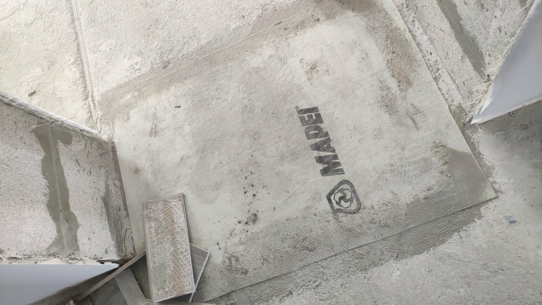

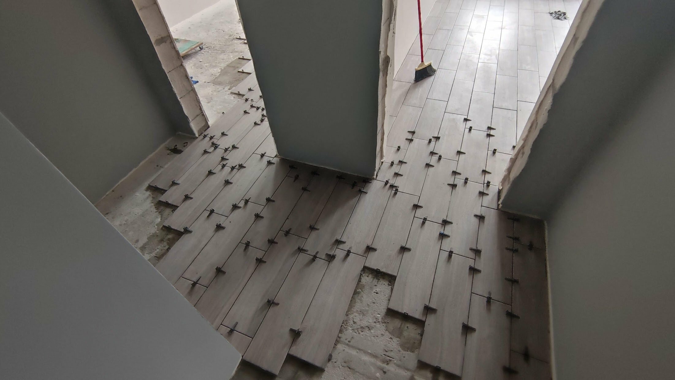

denis-k Опубліковано: 5 грудня 2025 Поділитись Опубліковано: 5 грудня 2025 9 часов назад, Фрай сказал: доведеться своїми силами Та не особо там и нужно исправлять, как по мне это естественный процесс У меня тоже что-то подобие было, купил полотно Мапей типа демпферного, оно вроде как раз для решения этой проблемы, наклеил на все стыки типа "дверной проем" и "пол-фундамент". Второй год даже намека нет на трещины, так же теплый пол. 1 Посилання на коментар Поділитися на інших сайтах More sharing options...
SantehnikPPR100 Опубліковано: 5 грудня 2025 Поділитись Опубліковано: 5 грудня 2025 Клей плиточный какой использовали? И затирка швов чем? Посилання на коментар Поділитися на інших сайтах More sharing options...
denis-k Опубліковано: 5 грудня 2025 Поділитись Опубліковано: 5 грудня 2025 2 часа назад, SantehnikPPR100 сказал: Клей плиточный какой использовали? BauGut KLM 2 часа назад, SantehnikPPR100 сказал: И затирка швов чем? обычная затирка, тоже BauGut 1 Посилання на коментар Поділитися на інших сайтах More sharing options...
SantehnikPPR100 Опубліковано: 5 грудня 2025 Поділитись Опубліковано: 5 грудня 2025 (змінено) Не, ну супер. (Просто везунчик).У нас на одном обьекте подорвало плитку в дверных проемах (плиточников косяк, сами и переклеивали) Хотя там коридор без тп был...но это не про то. т.е. некуда деваться было расширению и оно не равномерное. Там и на стене плитку поломало , первый ряд. Благо за шкафчиками (гардероб).Демпферная лента везде была, заливная стяжка не трескалась (полы работали до укладки). Змінено 5 грудня 2025 користувачем SantehnikPPR100 Посилання на коментар Поділитися на інших сайтах More sharing options...
