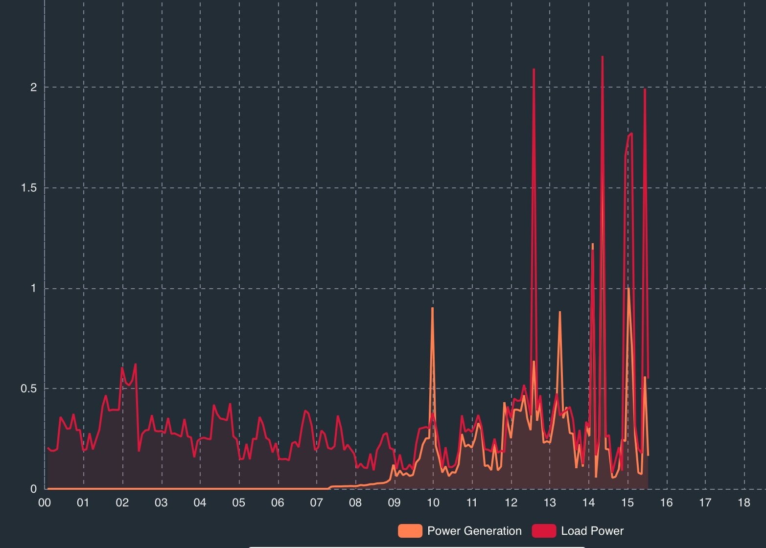

standov Опубліковано: 6 січня 2025 Автор Поділитись Опубліковано: 6 січня 2025 23 минуты назад, Vikctor сказал: Та я вже змирився з тим, що взимку східний скат не працює, але пряме порівняння двох однакових сонячних днів в січні показує різницю в загальной генерації між чистим східним скатом та снігом на панелях того скату десь трохи більше 2кВтг. Але цього все одно недостатньо для самоочищення панелей. І це - тож ваша мрія була купити штангу для чищення панелей. Я нічого подібного не планував досі. Може якщо колись знов повернеться таке давно забуте явище як багато снігу на багато днів, то й замислюся про щось подібне. Бо в реалі за чотирі останніх зими я сніг у дворі прибирав раз чи два. Ну да, але штанга то не для чищення пагелей як таких, то для відкидування снігу зі скату, який ніфіга не тане навіть на підвенному схилі Посилання на коментар Поділитися на інших сайтах More sharing options...
Vikctor Опубліковано: 6 січня 2025 Поділитись Опубліковано: 6 січня 2025 39 минут назад, standov сказал: Ну так про то і мова що якщо генерації нема особливо і на чистих то який економічний сенс то чистити, нема генерації що на засніжених що на чистих. "Лише помреш втомленим"(с). Чекати весни, там і генерація буде Глобально так, але навіть 10кВтг в зимовий сонячний день все одно приємно отримати. В мене це більше ніж денні витрати по буднях. Посилання на коментар Поділитися на інших сайтах More sharing options...
standov Опубліковано: 6 січня 2025 Автор Поділитись Опубліковано: 6 січня 2025 8 минут назад, Vikctor сказал: Глобально так, але навіть 10кВтг в зимовий сонячний день все одно приємно отримати. В мене це більше ніж денні витрати по буднях. Це з якого поля 10 взимку? Посилання на коментар Поділитися на інших сайтах More sharing options...
vbb Опубліковано: 6 січня 2025 Поділитись Опубліковано: 6 січня 2025 7 хвилин тому, standov сказав: Це з якого поля 10 взимку? 6,5 kW Посилання на коментар Поділитися на інших сайтах More sharing options...
Vikctor Опубліковано: 6 січня 2025 Поділитись Опубліковано: 6 січня 2025 13 минут назад, standov сказал: Це з якого поля 10 взимку? Та майже з такого ж). 4680+4680=9,36кВтг 1 Посилання на коментар Поділитися на інших сайтах More sharing options...
standov Опубліковано: 6 січня 2025 Автор Поділитись Опубліковано: 6 січня 2025 1 минуту назад, Vikctor сказал: Та майже з такого ж). 4680+4680=9,36кВтг З багатої сім'і В мене з 3.5 більше 6 не було з грудня, але то був прям сонце-сонце. Так то 2-3 1 Посилання на коментар Поділитися на інших сайтах More sharing options...
Vikctor Опубліковано: 6 січня 2025 Поділитись Опубліковано: 6 січня 2025 10 минут назад, standov сказал: З багатої сім'і В мене з 3.5 більше 6 не було з грудня, але то був прям сонце-сонце. Так то 2-3 Та я вже очкую як воно влітку буде, бо поки що порівняння генерації з власниками панелей на південних скатах просто приголомшує. Посилання на коментар Поділитися на інших сайтах More sharing options...

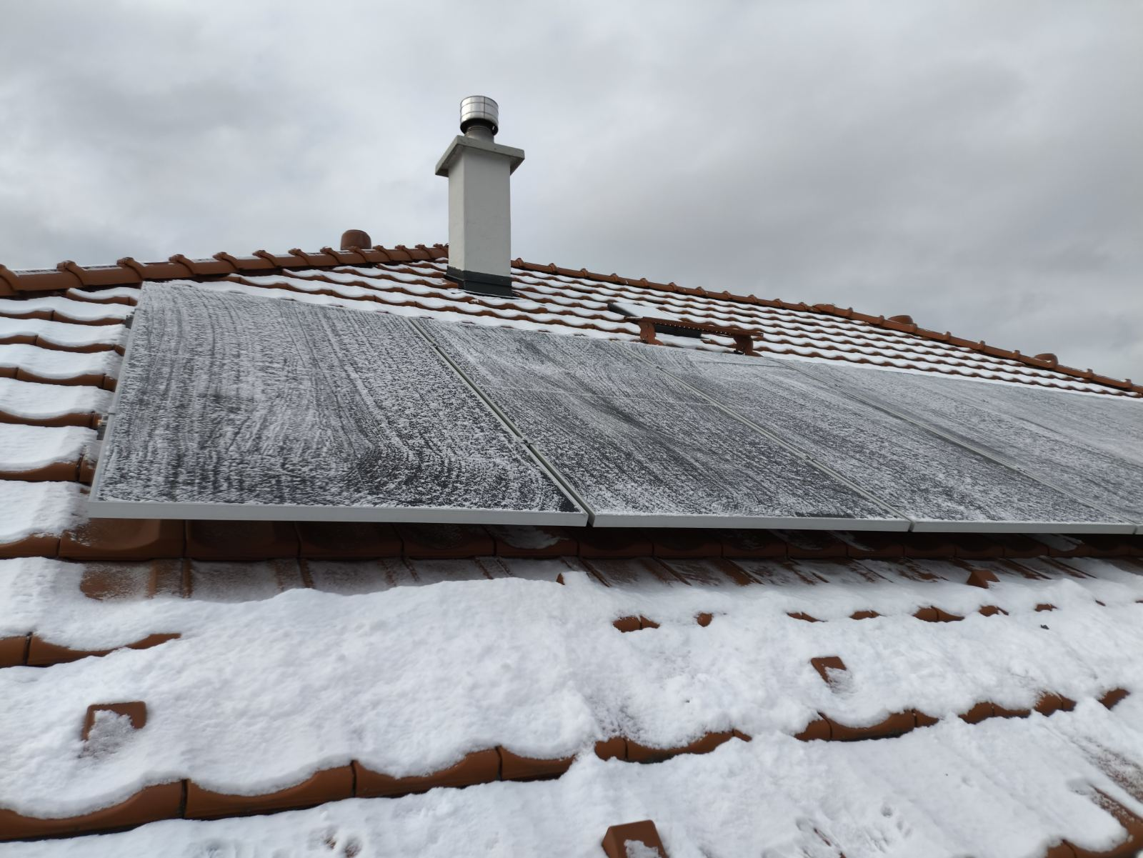

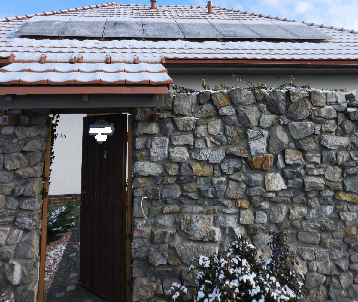

yur43 Опубліковано: 11 січня 2025 Поділитись Опубліковано: 11 січня 2025 бачу - само не розтане. Псіханув, почистив. 4 1 Посилання на коментар Поділитися на інших сайтах More sharing options...
Фрай Опубліковано: 11 січня 2025 Поділитись Опубліковано: 11 січня 2025 (змінено) Південна сторона, хоча такого нормального сонця й не було, це й по роботі панелей видно але сніг сповз ще до 12-ї Змінено 11 січня 2025 користувачем Фрай Посилання на коментар Поділитися на інших сайтах More sharing options...
МакДо Опубліковано: 11 січня 2025 Поділитись Опубліковано: 11 січня 2025 (змінено) 1 годину тому, yur43 сказав: бачу - само не розтане. Псіханув, почистив. Аналогічно))) Десь об 11 поліз чистити Змінено 11 січня 2025 користувачем МакДо Посилання на коментар Поділитися на інших сайтах More sharing options...
Фрай Опубліковано: 12 січня 2025 Поділитись Опубліковано: 12 січня 2025 Сьогодні на панелях паморозь і побачив як панелі її позбуваються 7 майже чисті, а 8-ма ні 1 Посилання на коментар Поділитися на інших сайтах More sharing options...
yur43 Опубліковано: 12 січня 2025 Поділитись Опубліковано: 12 січня 2025 15 хвилин тому, Фрай сказав: 7 майже чисті, а 8-ма ні може відключена, або тінь 1 Посилання на коментар Поділитися на інших сайтах More sharing options...
Фрай Опубліковано: 12 січня 2025 Поділитись Опубліковано: 12 січня 2025 Тіні немає, вже все ок, мабуть тому, що вона остання в ряду. 1 Посилання на коментар Поділитися на інших сайтах More sharing options...

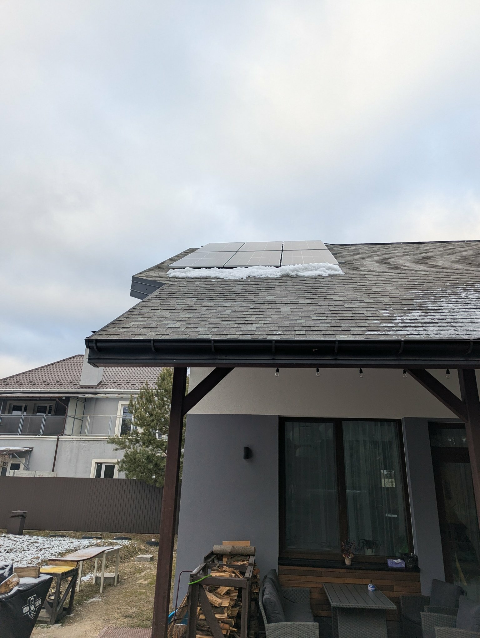

standov Опубліковано: 13 січня 2025 Автор Поділитись Опубліковано: 13 січня 2025 в мене традиційна проблема бітумки, сніг сам сповзає але недалеко, якщо зараз нормально сипане то нижній ряд буде довго на півшишки працювати ( 1 Посилання на коментар Поділитися на інших сайтах More sharing options...
Vikctor Опубліковано: 13 січня 2025 Поділитись Опубліковано: 13 січня 2025 40 минут назад, standov сказал: в мене традиційна проблема бітумки, сніг сам сповзає але недалеко, якщо зараз нормально сипане то нижній ряд буде довго на півшишки працювати ( Такий чудовий гладенький вільний скат. Ані вікон, ані димоходів, ані люкарн. Навчіть як ви стримуєтеся, щоб не збільшити поле? 3 1 3 Посилання на коментар Поділитися на інших сайтах More sharing options...

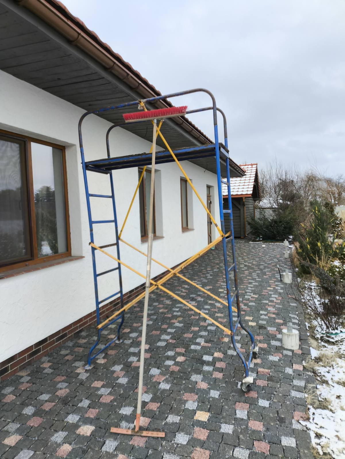

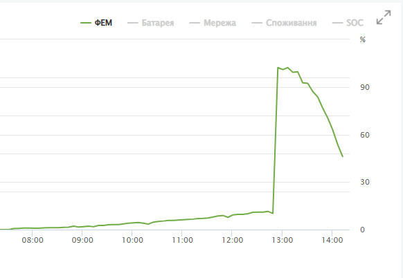

Vikctor Опубліковано: 13 лютого 2025 Поділитись Опубліковано: 13 лютого 2025 (змінено) Довелося таки мені вперше почистити свої панелі днів десять тому. В нас якраз почали вдень вимикати електрику час від часу і нарешті прийшло тривале сонце разом з морозами. Південно-західний скат і так очистився б за день-два, а у північно-східного шансів не було в найближчей перспективі. Тому вирішив витратити годинку на чистку. Зі східним скатом поки немає перголи на терасі все дуже легко, бо маю там широку 3-метрову рівну прощадку. Зібрав риштування швиденько, з'єднав скотчем щітку для заповнення швів бруківки з граблями. Вийшла палка десь 3,5-3,7м. З боку де нормально поміщається риштування цього було достатньо. Начисто почистити не вийшло, але оці залищки за годину чи дві навіть не на прямому сонці розтанули. А з іншого боку будинку через рослини, що починаються одразу за відмосткою, встановити ріштування не вдалося. Стрем'янка в мене нижча за риштування й тому зверху панелей залишився сніг. Тут вже знадобилося пару годин яскравого сонця в мороз, щоб панелі повністю очистилися. Треба придбати таки ту хрінь для басейнів довжиною десь 4,5м, щоб спокійно всюди з драбини діставав. Змінено 13 лютого 2025 користувачем Vikctor 5 Посилання на коментар Поділитися на інших сайтах More sharing options...
