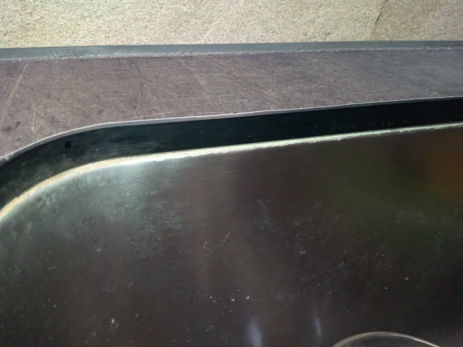

1 година тому, Borisg сказав:
Що до компакт-плити (HPL) , то головна її перевага - водостійкість, вона дозволяє встановлювати мийку під стільницю
Так, але далеко не з кожної HPL.
18 минут назад, Фрай сказал:
Не розумію, що ви маєте на увазі, плита яка використовується для стільниць(компакт плита, HPL стільниця, може бути плутанина з назвами) водостійка, бо це суцільний HPL пластик. Якщо це ДСП/МДФ або інший деревопохідний матеріал вкритий HPL то звісно він не водостійкий.

А тепер питання, яким чином у вас стає стійким зріз на мийці? image.png.9ddbf4acd1590d257638013a667700e6.png
Бо мені треба буде чимось обробити дсп і краще хорошого клею пва нічого не знаю.
31 минуту назад, Borisg сказал:
От це він тількі у багато шарів

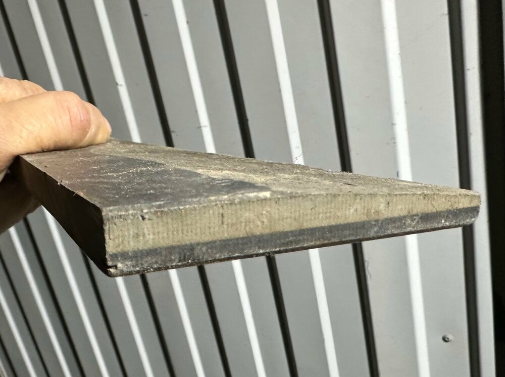

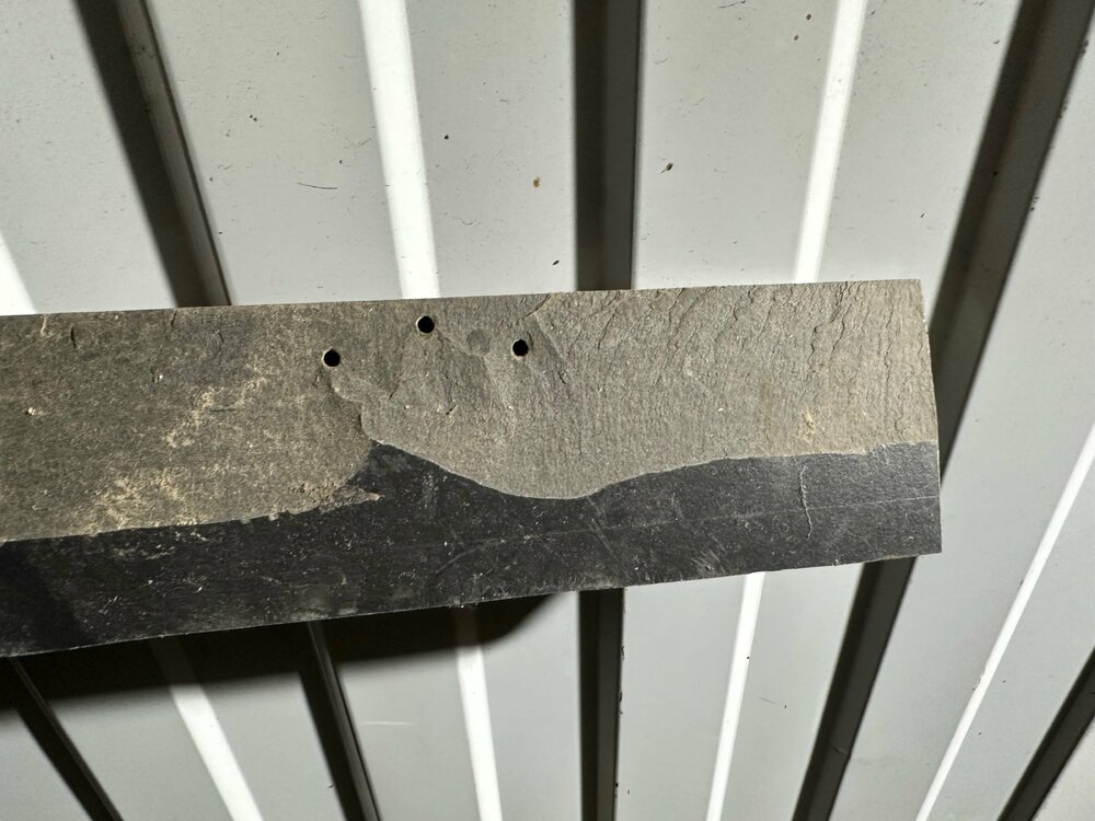

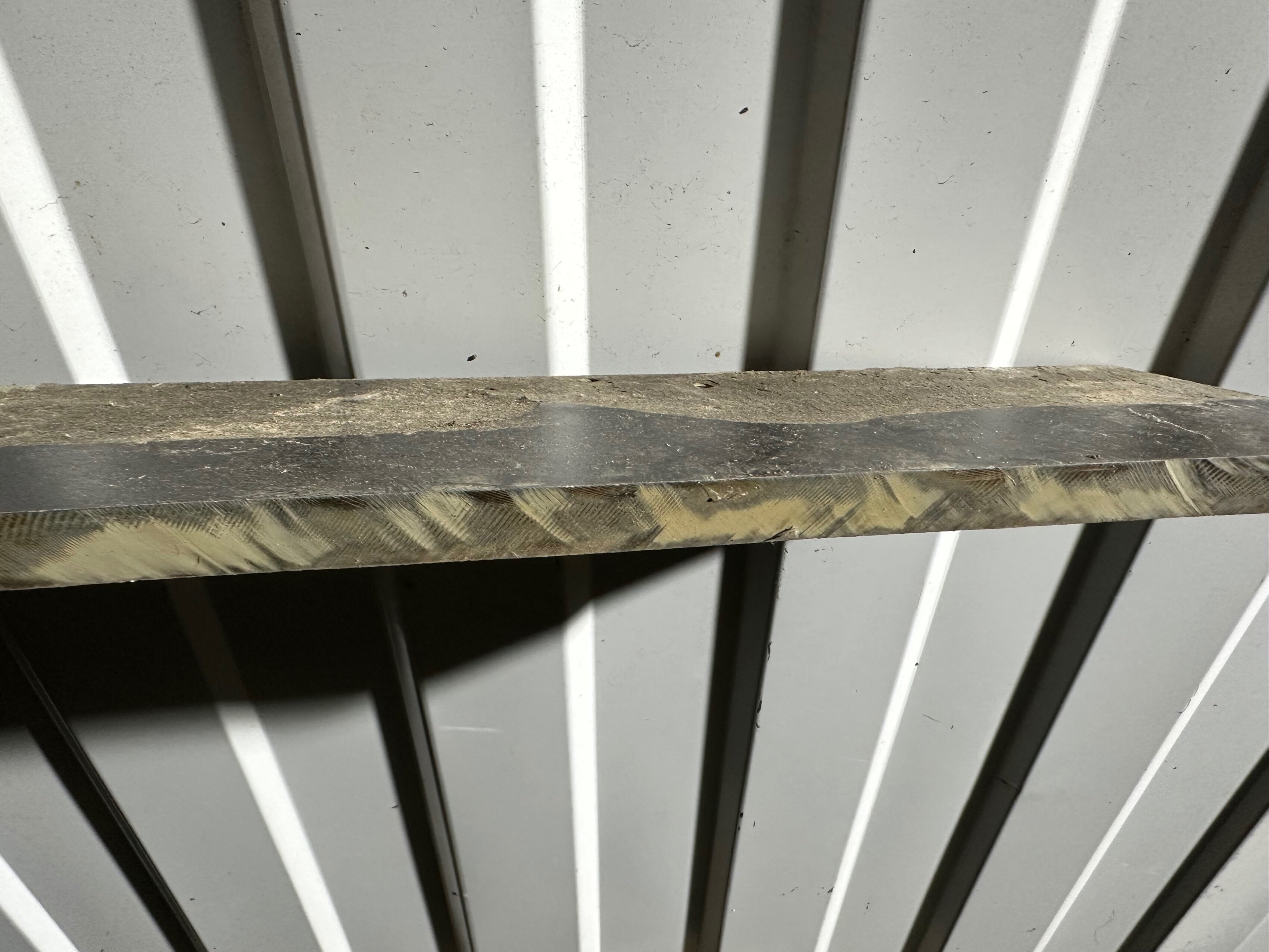

Так ось же, я ж кажу , компакт-плита , це тільки пластик, без ДСП
Спойлер
0-02-05-6a7af75ad8a7285185490ec7afed8ff42c8ffcda03eaf49e01a5beb24d78907e_59edf315e0521fc4.jpg
Змінено користувачем Borisg
7 годин тому, Фрай сказав:
Трохи пізніше зайду в майстерню сфоткаю шматок
Отакий вологи не боїться
